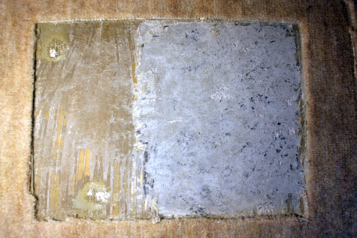

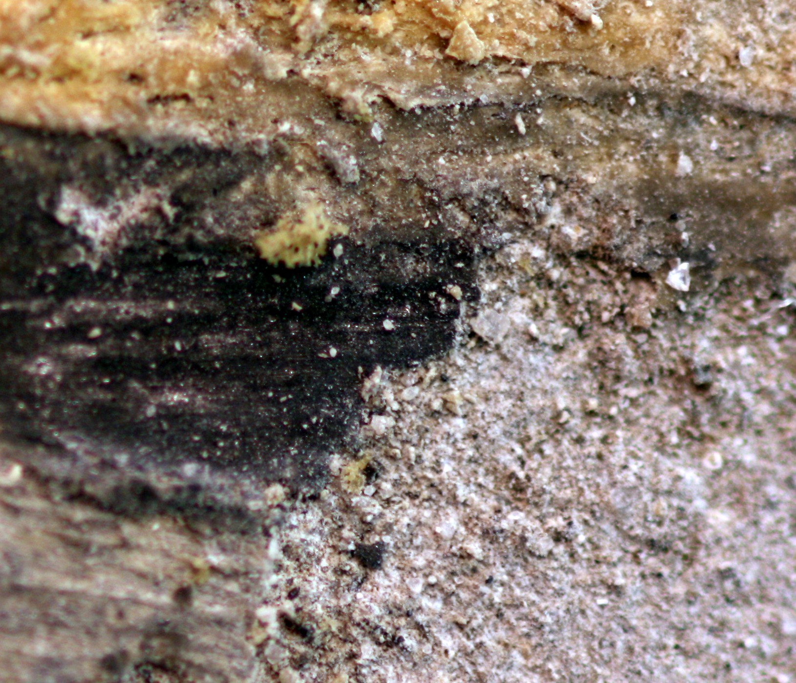

    Ich bin dabei in einem westdeutschen Haus Bj. 1986 den gleichalten Teppichboden zu erneuern.
    Testweise habe ich mal ein kleines Stück entfernt und unter dem grünen Teppichkleber noch eine dünne Schicht von schwarzer Grundierung auf dem Estrich entdeckt. Ich vermute, dass es Bitumen ist, da es bei Erwärmung knetmassenartig wird.
    Ist bei dem Baujahr Asbest in der Grundierung noch ein Thema?
    Und muss ich mir beim Abschleifen ggf. über andere Schadstoffe wie PAK Gedanken machen?
    Im Anhang mal zwei Bilder.

    Asbest kann man auf Fotos nicht erkennen.
    Vorsichtig Proben entnehmen und ins Labor zur Analyse schicken auf Asbest und auf PAK.
    Dann weisst du es.
    Du solltest dir natürlich vorher überlegen, was du anders machst, wenn es tatsächlich Asbest bzw. PAK ist.
    Wenn du sowieso nichts anders machst, brauchst auch keine Probe entnehmen.

    Könnte sich um einen Asphalt - Estrich handeln, Bitumen / Teer eher bei dem Bj unwahrscheinlich .

    Laut den Bauunterlagen ist es ein Zementestrich, was sich vor Jahren bei einer Badsanierung, bei der der Estrich tw. raus musste, auch bestätigte.
    Oben drauf ist dann eben noch diese schwarze Schicht als Grundierung für den Teppichkleber.
    Mir ist klar, das letztlich nur eine Laboruntersuchung absolute Sicherheit bringt.
    Letztlich geht es um "Alten Kleber samt Grundierung entfernen und neu grundieren/nivellieren" oder "Nivelliermasse über den alten Teppichkleber".

    Aha das heißt wenn es Asbest wäre würdest du einfach drüberschmieren? :)
