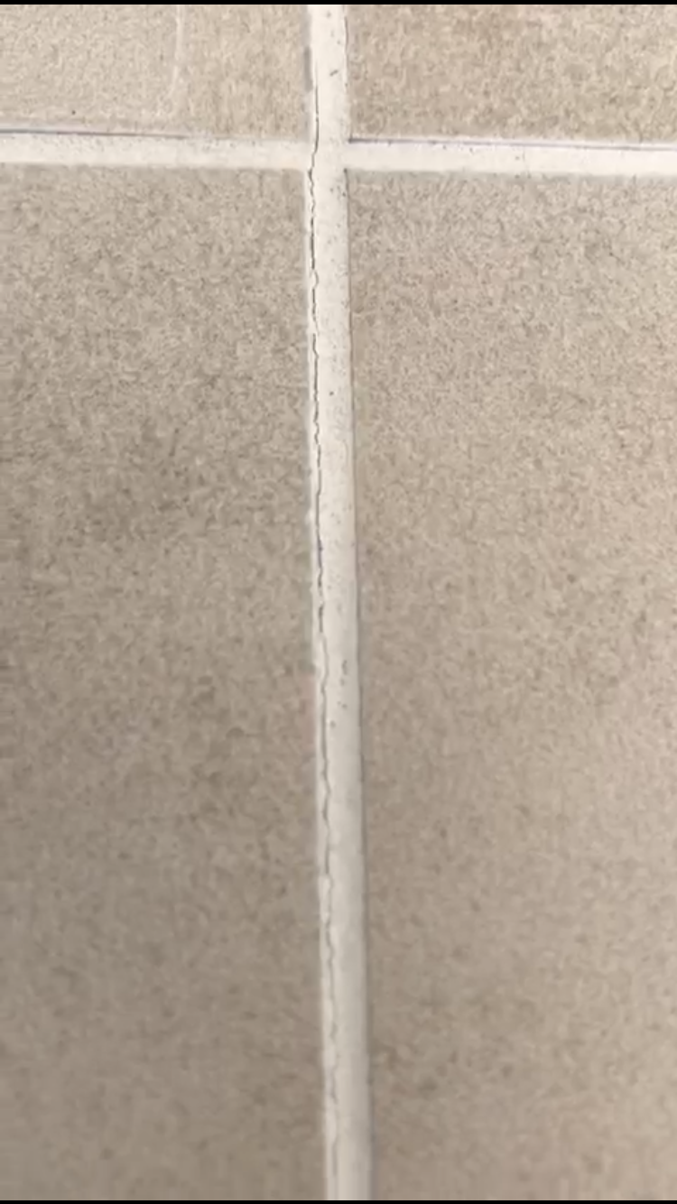

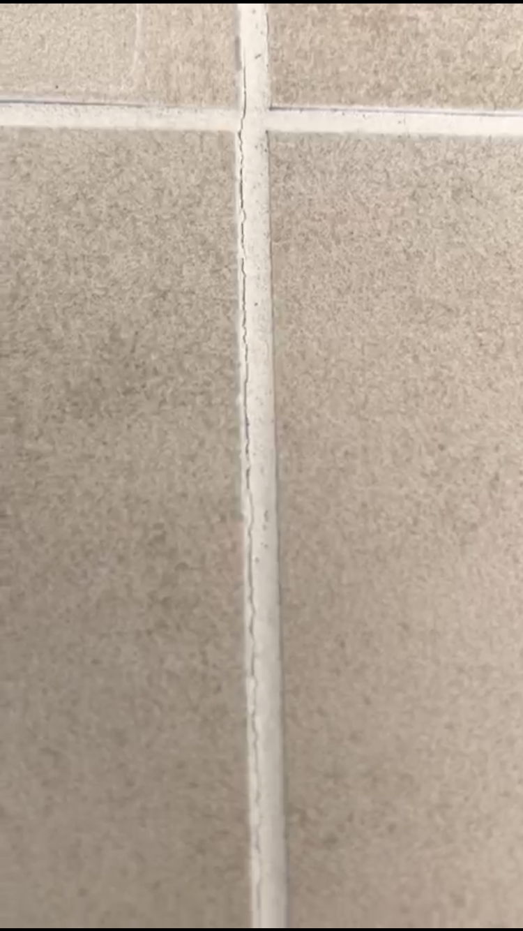

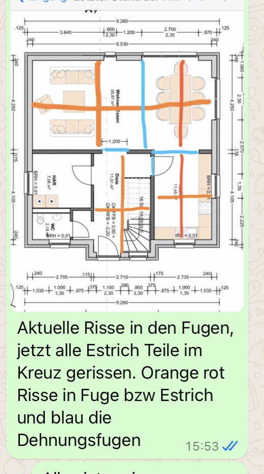

    Hallo alle zusammen,
    Wir haben gerade neu gebaut bzw. noch dabei. Der Estrich wurde Ende August 2023 eingebracht.
    Gefliest wurde Ende Oktober.

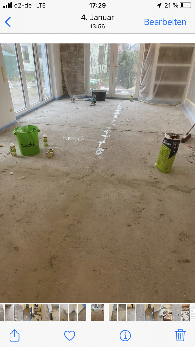

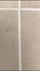

    Nachdem alle Fliesen verlegt wurden entdeckten wir komplett durch den Wohnraum 9m und 4m einen fugenriss. Nachdem die Fliesen hoch genommen wurden sahen wir das der Estrich den selben Riss aufwies. Er wurde verklammert verharzt und der komplette Boden neu nivelliert.
    Alles neu gefliest.
    nun ist es so das alle Estrich Teile, sprich Wohnraum, Essraum, Küche, und Flur einen kreuzriss aufweisen. Auch der verklammerte

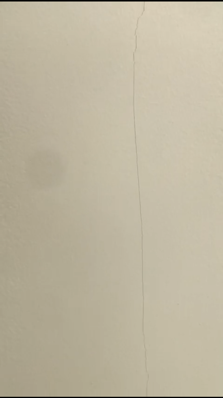

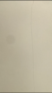

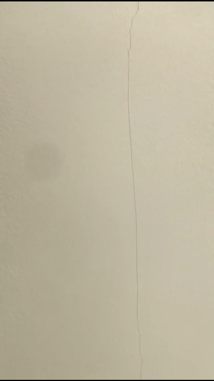

    dazu verläuft ein Riss in der selben Laufbahn wie der Längsriss im Wohnraum an der Wald senkrecht nach oben und im darüber liegenden Raum weiter.
    Bin für jeden Rat dankbar.

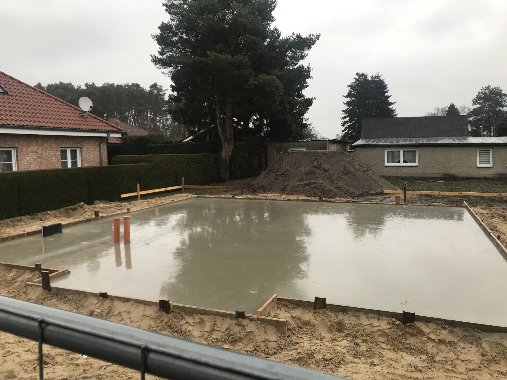

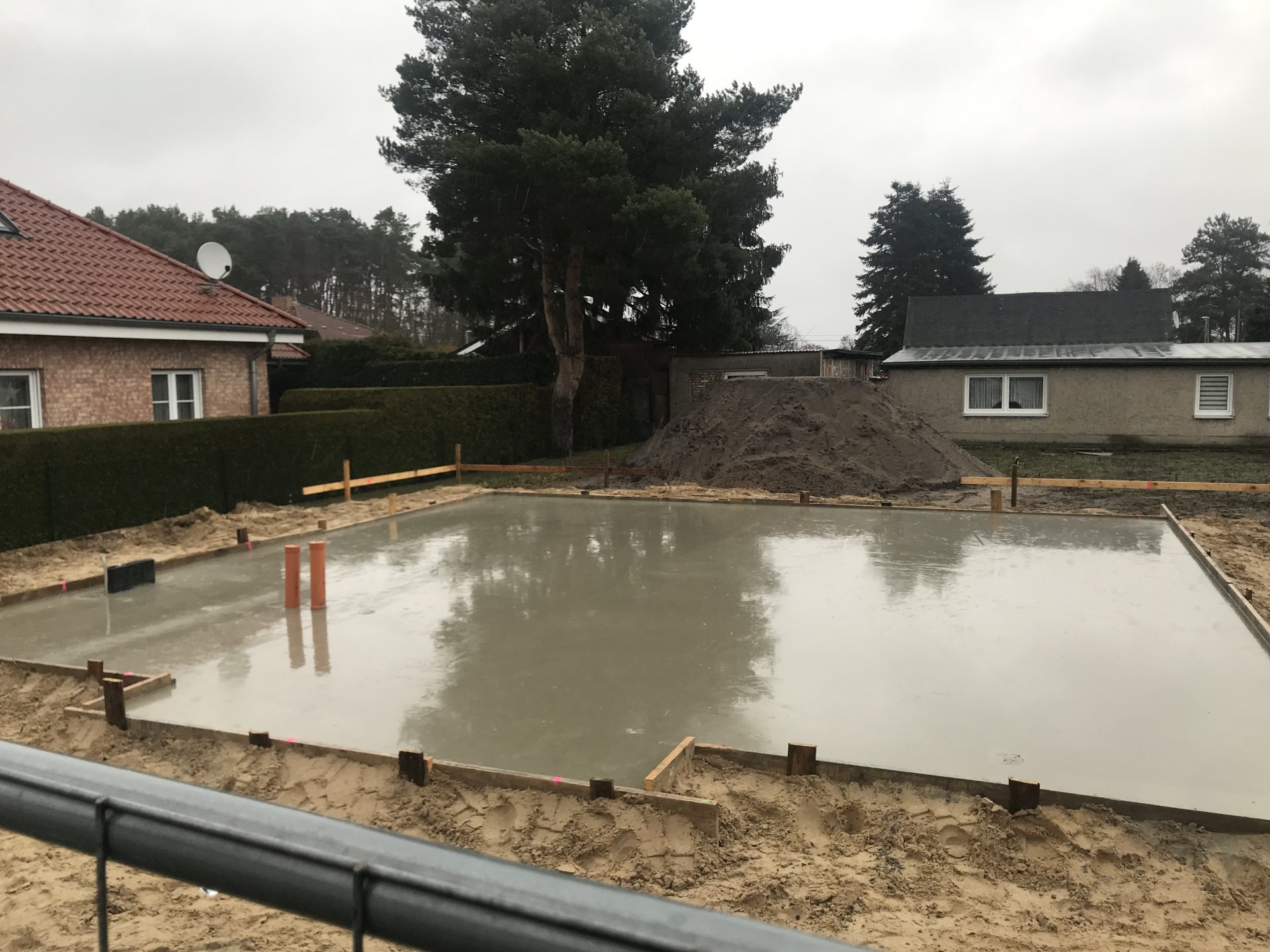

    Wie sah die Bodenplatte an der Stelle aus ?

    Die Bodenplatte sah augenscheinlich gut aus. Alle Leute ob aus dem Baubereich oder nicht haben stets einen positiven Eindruck sämtlicher bauschritte gehabt.

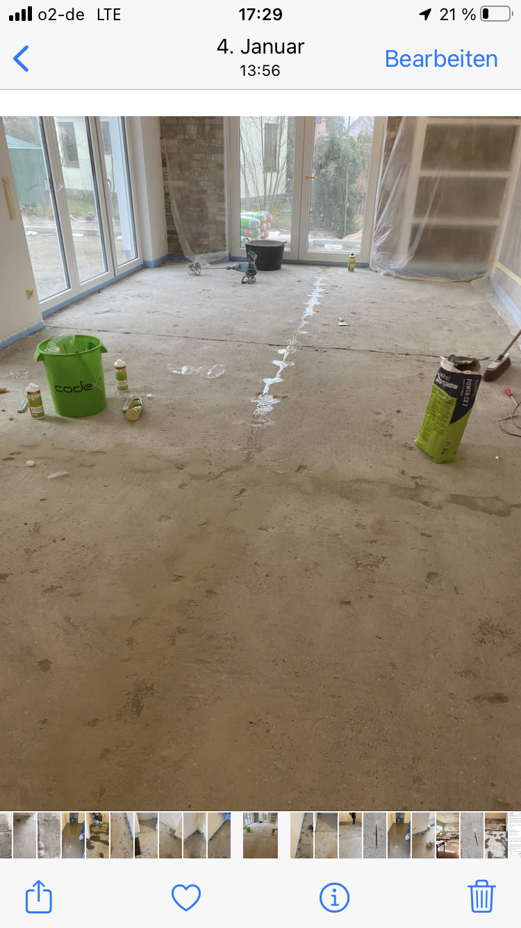

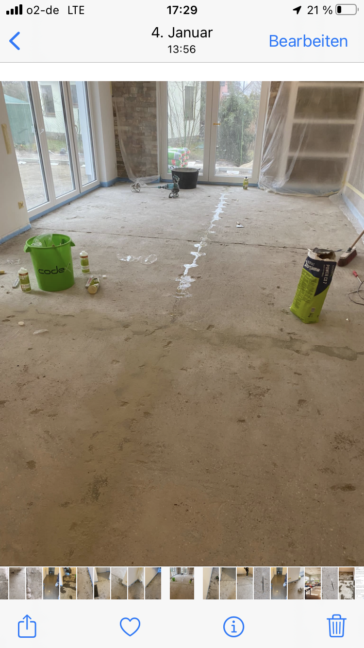

  5. #5 Neubau 2024, 18.03.2024
    Neubau 2024
    Neubau 2024
    18.03.2024
    Ein Foto vom ersten verharzten Kreuz riss durch den kompletten Wohnraum habe ich angehangen
  6. #6 simon84, 18.03.2024
    22.641
    6.557
    Sorry ich meinte woher wisst ihr wie die Bodenplatte aussieht wenn nur der Estrich verharzt wurde ?

    Komplett raus der Estrich - hier fehlen natürlich wie immer Angaben zu Aufbau oberhalb Bodenplatte und Auf /Heizprotokolle etc Estrich Güte Beschleuniger etc bei dieser Rissbildung kannst Harzen und klammern bis ....sinnfrei , die Ursache wird auch nicht in der Geometrie liegen , ich sehe da nichts extravagantes.

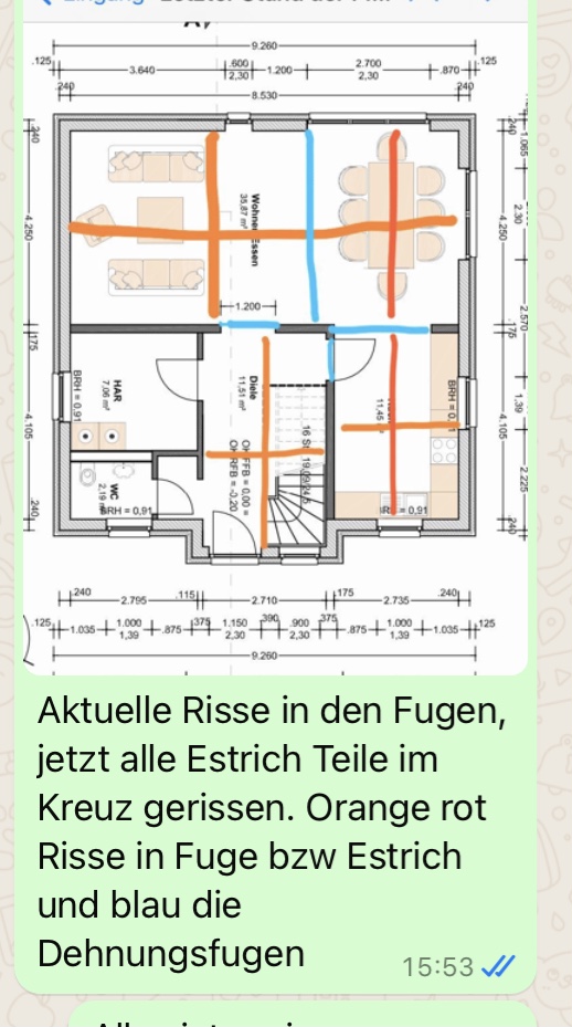

    der Estrich ist in jedem Teil gebrochen. Der Teil der Küche
    Der Teil des Flurs
    Der Teil des essbereichs und des Wohnbereichs.
    diese Bruchstellen waren nicht vorgesehen
    deshalb auch die Dehnungsfugen eingezeichnet

    15.359
    5.960
    Habe ich das jetzt richtig verstanden, dass sich die Risse teilweise in den Wänden fortsetzen?
    Dann ist das ja eher eine größere Sache.

    die dehnfugen alle auf dem Grundriss eingezeichnet.
    Zu dem Aufbau kann ich leider nicht viel sagen.
    6 cm 30er zementestrich viel heute.

    Raus mit dem Zeug komplett - besorge dir einen SV oder Gutachter - sowas flickt keiner !
    Abgesehen davon laut Foto schlecht zu sehen , aber wie bereits angemerkt - axial völlig Pfusch mäßig verharzt ! Wird der Rest weiter so gemacht ..:not_w1:
    Da du selber wenig Kenntnis hast und nicht einmal den Aufbau kennst - SV dringend!
