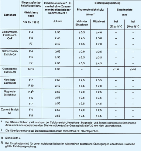

    Guten Morgen,
    wir haben vergangenes Jahr einen Altbau (EFH) saniert. Im Rahmen dessen wurde der untere Wohnbereich mit einer Fußbodenheizung versehen und anschließend mit Anhydritestrich überzogen. Die 120 qm verteilen sich über zwei Bereiche.
    Nun rückt der erste Sommer näher und ich habe seit ca. 3 Wochen die Fußbodenheizung ausgeschaltet. Vor 1 1/2 Wochen begann es zum ersten Mal, dass in der Mitte einer Fläche ein dumpfes knacken beim darübergehen zu hören war. Heute an der zweiten Stelle auf der zweiten Fläche. Es Klang wie ein herunterfallendes Handy. Ich befürchte, dass an diesen Stellen der Estrichs unterhalb der Parketts gebrochen ist. Auf beiden Seiten lastet kein großes Gewicht auf den Flächen.
    Muss ich Bedenken haben?
    Haftet im schlimmsten Fall der Estrichleger?
    Vielen Dank und viele Grüße

    Ein Nachtrag zum Aufbau:
    12 cm Betondecke
    2 cm Styrodur
    3 cm Styropor
    5 cm Estrich
    Parkett

    Bitte Recherchiere nochmal zum Fussbodenaufbau.
    Wo liegt die Fussbodenheizung ?
    Wie sind die 5 cm Estrich gemeint ?

    Warum? Das klingt doch plausibel?! Dünnschichtsystem für Altbauten.

    30mm Überdeckung bei 16/17er Rohr. Und dazu noch ein paar mm Puffer.
    Das ist ein normaler Aufbau. Natürlich mit einer höheren Härteklasse (F5 und besser). Das hat nichts mit einem Dünnschichtsystem zu tun.
