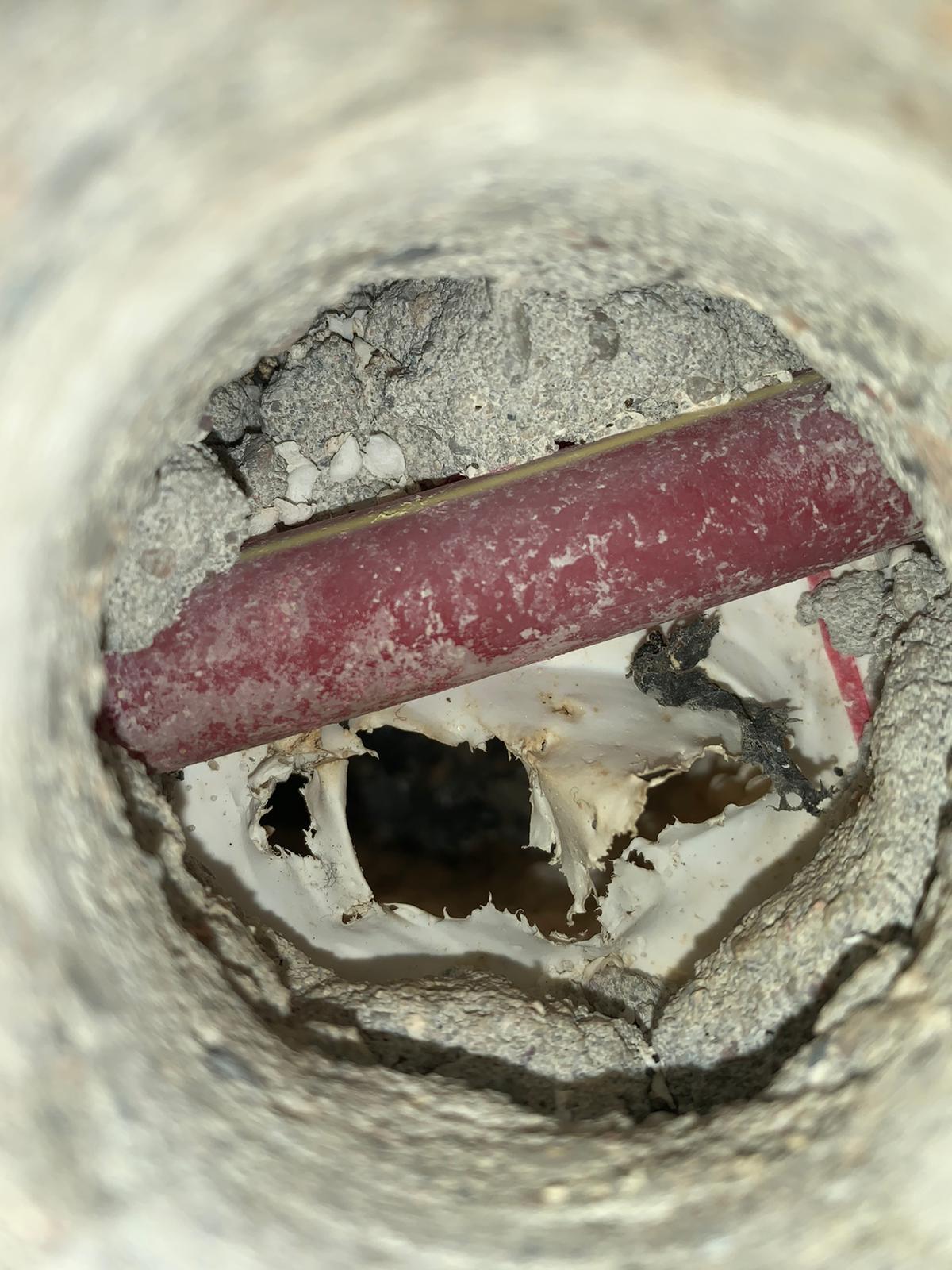

    Hallo, ich habe eine Frage bzgl. einer tiefen Estrich-Dämmschicht-Trocknung und einer Fußbodenheizung:
    wir hatten einen Wasserschaden und es wurde eine tiefe Estrich-Dämmschicht-Trocknung durchgeführt. Dabei wurden die Bohrlöcher auch im Bereich der Heizschleifen der Fußbodenheizung gemacht (Rohr verlief quer durch das Bohrloch), d.h. über Wochen lag der starke Sog/Unterdruck auf der Heizschleife.
    Bisher haben wir noch keine starke Heizperiode mit der Fußbodenheizung durchlebt.
    Mir wurde jetzt geraten, die Fußbodenheizung aufgrund dieser unüblichen Manipulation von der Abnahme explizit auszunehmen, weil durch die Bohrung und den starken Sog Mikrorisse entstanden sein können, die erst später zu einem Schaden führen könnten.
    Stimmt dies?

    Wurde die Fußbodenheizung angebohrt?

    Nein, nicht dass wir dies feststellen konnten. Es wurden Löcher gebohrt und die Saugung angeschlossen (wir waren nicht dabei, als die Trocknung aufgebaut wurde, der Bauleiter leider auch nicht). Bei einer Baustellenbesichtigung wurde festgestellt, dass die Heizschleifen teilweise durch die Löcher verlaufen. Und dort war die Saugung angeschlossen (siehe Bild).

    Was versprichst Du Dir denn davon die Fußbodenheizung nicht abzunehmen?
    Wie soll das gehen ohne erkennbaren Mangel?
    Der Rat Deiner Freunde war nicht durchdacht. Ich würde eher versuchen, die Gewährleistung zu verlängern.

    Der Gedanke des Freundes war, dass man Mikrorisse durch das Bohren und Stemmen sowie durch den Sog ja nicht sieht und dadurch kein Nachweis möglich ist, dass diese unbeschädigt geblieben ist (verdeckter Mangel) bzw. auch, dass man ja nicht so schnell festestellt, wenn diese leckt, weil das Gebäude nicht unterkellert ist.

    Ob die Heizung leckt, erkennt man relativ schnell am Druckverlust an der Anzeige.

    Die Trocknungsfirmen wissen in der Regel was sie tun. Das ist nicht ungewöhnlich, dass auch mal das Rohr zum Vorschein kommt. Die Löcher können einfach wieder verfüllt werden. Alles rausreißen und neu machen wäre absoluter Unfug.

    Ich würde aber vor dem Verschließen der Löcher die Leitungen besonders an den Randbereichen mit der Lupe untersuchen, ob da Beschädigungen feststellbar sind.
    Es reicht, den Druck einmal in der Woche zu kontrollieren.

    Aber keine Mikrorisse wegen zu hoher Luftgeschwindigkeit. Da wirds albern. Ich hoffe, der Freund hat nicht noch mehr solcher Schoten losgelassen.

    Eben, die Rohre werden auch nicht mit Wattebausch verlegt bei der Montage und wenn der Estrich gegossen wird.
    Solange das Rohr nicht direkt mit dem Presslufthammer bearbeitet wurde seh ich da kein Problem.....
