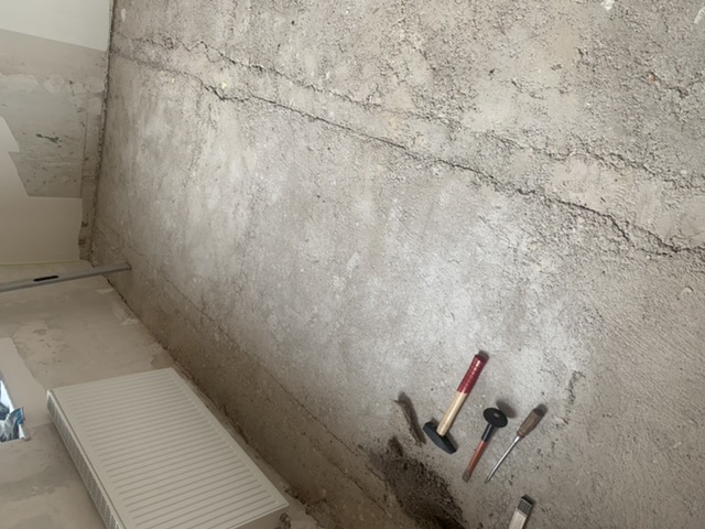

    wir haben einen Altbau, BJ 1932. Das Gebäude wurde durch den Vorbesitzer umgebaut und modernisiert. Leider kam erst im Nachhinein heraus, dass es sich um Eigenleistung handelt. Vieles ist also Pfusch, aber ich will jetzt nicht klagen...

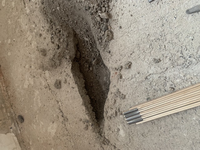

    Zu meinem Problem: In einem Raum wurde jetzt der Bodenbelag entfernt, darunter kamen große Risse im Estrich zum Vorschein. Der Boden ist uneben und weist Höhenunterschiede von bis zu einem Zentimeter auf. Die großen Risse klangen hohl, daher hab ich ein Stück geöffnet. Es sieht so aus, als wäre der Estrich direkt auf die Schlacke gegossen worden, die auch in anderen Räumen lag. Randstreifen sind nicht vorhanden. Der Raum liegt über dem Keller (trocken, bewohnt), der Schlacke/Estrich Aufbau ist ca. 8 cm hoch. Wie sollte der Boden am besten saniert werden? Muss alles raus oder gibt es eine andere Möglichkeit?

    Im Prinzip ist das wie ein schlechter Verbundestrich zu beurteilen.
    Ich höre ja heraus, dass du auch eine nicht ganz fachgerechte kostengünstige Option in Betracht ziehst.
    Welche Risse hat denn der Estrich und wie wird das ZImmer genutzt?
    Wenn sonst in dem Zimmer keine große Renovierung (FBH etc.) geplant ist und im eigenen EFH und bei Nutzung als Kinder/Schlaf/Spielzimmer mit schwimmend verlegtem Bodenbelag auf Trittschall (z.B. Laminat etc.) kann man durchaus das Risiko eingehen den Estrich zu spachteln und einfach drüber verlegen.
    Mehr als dass der Estrich noch ein paar Risse in den nächsten 90 Jahren bekommt oder dass es dir mal ein paar Laminatbretter auseinanderzieht kann da nicht passieren, es wird nichts einstürzen oder sonstwas.
    Dass man in dem Raum dann natürlich kein Aquarium oder Wasserbett stellt sollte auch klar sein.
    Falls verklebtes Parkett oder Fliesen gewünscht sind geht so eine "Pfusch" Lösung natürlich nicht.
    Also, was ist denn geplant ? Warum sind denn 1cm Höhenunterschied in einem Zimmer in so einem Altbau ein Problem?
    Die Alternative wäre erstmal exakten Bodenaufbau ermitteln, dann vermutlich auf der Rohdecke (evtl Kappendecke? Mal im Keller schauen) Ausgleichsschüttung, Dämmung und dann neuer Estrich. Kann bei 8cm auch ohne FBH knapp werden !

    Welcher Bodenbelag soll verlegt werden?
    Nur zur Lastverteilung genügt auch ein gerissener Estrich- ggf Platte auflegen- vorher nivellieren.
    Ist der Keller bewohnt oder wie meintest du das "trocken, bewohnt"?
    Wenn bessere Dämmung gewünscht wird, sofern der Keller nicht beheizt wird und
    die Aufbauhöhe begrenzt ist sollte besser alles entfernt werden.
    Ist es eine Kappendecke zum Keller hin?

    Scheint so als wenn der Estrich nicht gerissen ist sondern nachträglich etwas darunter verlegt wurde. Evtl. die Kabel für die Lampen im Keller oder Wasserleitungen.

    Der Raum soll ein Schlafzimmer werden, auf dem Teppich verlegt werden soll.
    Es sieht so aus, als hätten auf den Rissstreifen Schalungsbretter gelegen um den Zement abzuziehen. Es scheint zumindest anderes Material zu sein, bzw. später eingebracht worden.
    Ich würde also jetzt die Risse verschließen, und dann den Boden ausgleichen.
    Das Problem ist lediglich der Staub durch die Schlacke, sollte der Boden gänzlich raus müssen.

    Einfach nur eben spachteln/nivellieren, dann zB 2 mm Rollenkork auflegen und Ferigparkett
