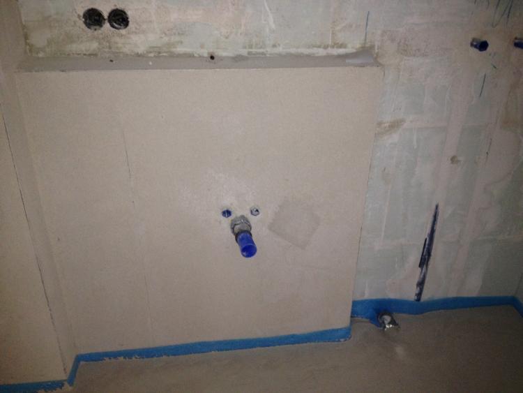

    Das der Estrich teilweise Murks ist, der Randdämmstreifen unter aller Kanone und das Abwasserrohr da nicht so sein sollte wurde ja schon erwähnt...

    Dass das mit dem Estrich und dem Abwasserrohr suboptimal ist dachte ich mir auch schon (sonst hätt ich's ja hier nicht gepostet)...aber kann da was gravierendes passieren?

    Definiere gravierend!
    Klar wird der Estrich da brechen und bröseln und das durchgelaufene Zeugs wird wohl ne schicke Schallbrücke liefern.

    Schallbrücke...naja..juckt mich weniger. Brechen ist nicht gut, wobei an den zwei Wänden die Küchenzeile drüber ist.
    Das Zeug ist ziemlich sicher nicht durchgelaufen, das haben die offensichtlich absichtlich so gemacht.

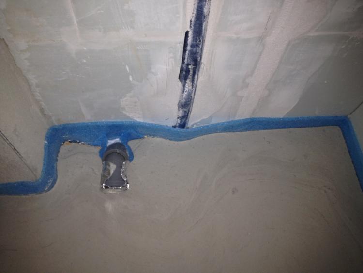

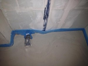

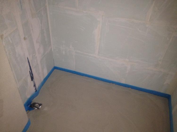

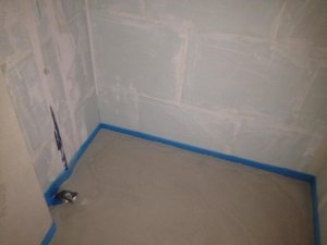

    Hier sollte übrigens meine bodengleiche Dusche hin.........
  6. #26 feelfree, 03.11.2014
    feelfree
    feelfree Gast
    Na dann kannst Du ja von Glück sagen, dass die Arbeiter noch ein bisschen Alufolie von ihrem Pausenbrot übrig hatten und wenigstens das Abflussrohr vorher "abgedichtet" haben... :yikes

    Ich weiß grad nicht, was ich sagen soll ausser
    Hol Dir ganz schnell einen eigenen Sachverständigen ins Boot.

    Sieht ja nach einem Anhydritestrich aus. Einen solchen würde ich nicht gerade im Bereich einer bodengleichen Dusche ausführen lassen, da er -sollte mal eine kleine Undichtigkeit da sein- Wasser saugt wie ein Schwamm. Da kannst dan ngelcih (mindestens!!!) das ganze Bad wieder rausreißen lassen.
    Wie darf man sich nun das Gefälle vorstellen????
    Die Dusche hätte abgestellt gehört und dann entweder mit einem vorgefertigten PU-Dämmkeil oder eben einem Gefälleestrich (zementär) ausgeführt werden sollen. Wie man das noch retten kann? Kein Problem: wieder rausklopfen!
    PS: eigener sachverstand (=Sachverständiger, Architekt, Bauschadensgutachter,...what ever) täte hier gaaanz dringend Not.

    Grundsätzlich inst Anhydritestrich was tolles...schön eben. Braucht aber sehr lange um trocken zu werden. Und nimmt auch gerne wieder Feuchtigkeit auf.
    In der Dusche käme der für mich jedenfalls nicht in Frage. Zum einen wg. der Feuchtigkeitsproblematik, zum anderen, weil es ein vernünftiges Gefälle braucht. Wie sonst sollte man das wasser dazu bewegen können doch bitte zum Abfluss zu fließen. Gut zureden reicht da einfach nicht....
    Inwieweit Du hier allerdings Einfluss nehemen kannst, ist zu überprüfen. der BT schuldet Dir evtl. das Ergebnis XY. Wie er das erreicht....

    Raus und neu. Auch wenn es hart klingt... aber was soll man da sonst machen? Man kann nicht einfach ein Stück wegfräsen wenn da die FBH drin ist... bzw. wird das schnell Frickelei...

    Achso - das Abwasserrohr muss ja auch noch geändert werden - also da geht wirklich nur "raus und neu"
