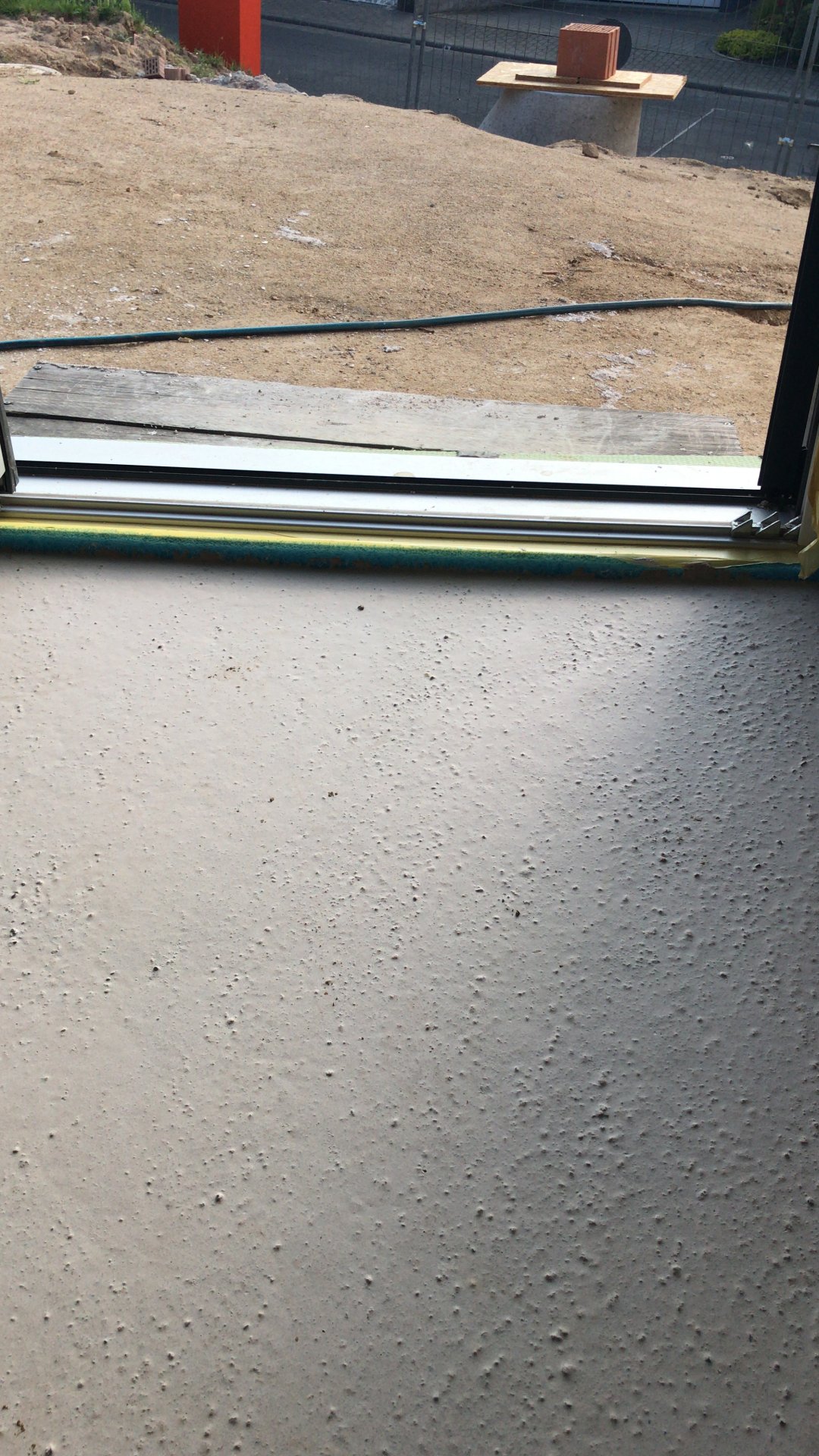

    Hey,
    Ich nochmal… ich hab jetzt nochmal ein bisschen gesucht… und da ist mir auf den Fotos folgendes aufgefallen: der Estrich hatte an der Oberfläche überall Pickel… Siehe Bild. Das war echt überall so… E5371062-80C7-447B-ABA3-55E487329DC4.jpeg
    kann das vielleicht was damit zu tun haben?
    Zu viel Lufteinschlüsse?

    Nein.

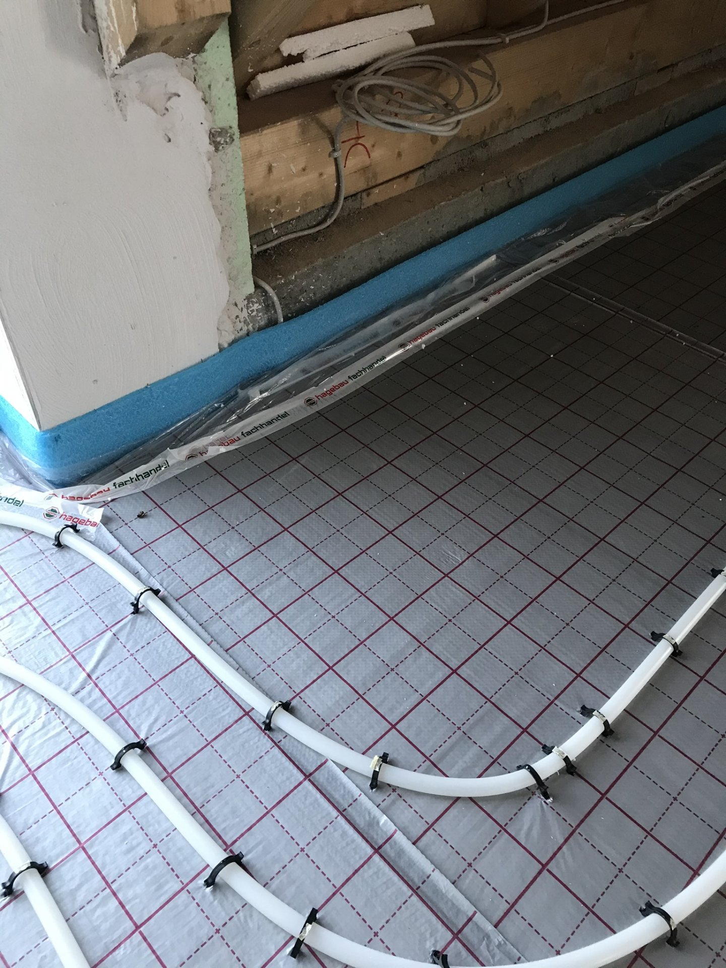

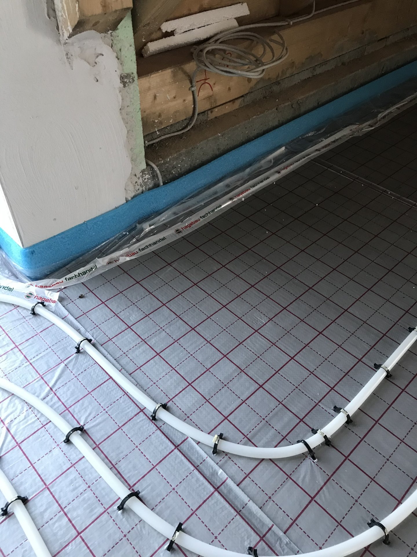

    Hast du mal ein Foto, wo man den Randdämmstreifen vor dem Einbau des Estrich sieht?

    7E814577-8966-41A0-A824-86F0A5D54BA6.jpeg 08342656-00C3-4B5D-BD1C-B037F083C668.jpeg B5055263-5B15-4ABC-B3D9-160649AA41D7.jpeg B5055263-5B15-4ABC-B3D9-160649AA41D7.jpeg
  19. Flury
    Flury
    10.11.2020
    20
    Das sind die Bilder die ich vom Unterbau finden konnte.
    Sieht das für euch okay aus?
    Oder müsste ich hier evtl nach dem Fehler suchen?
