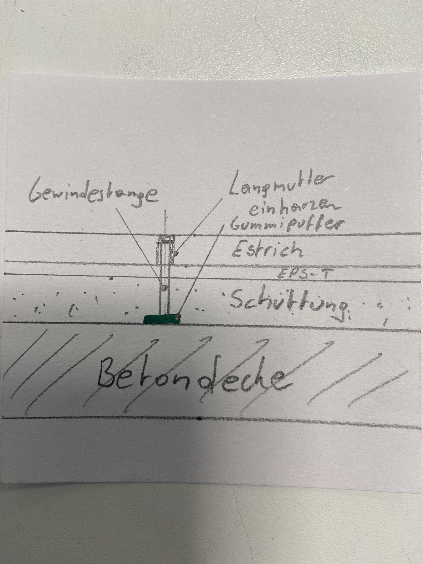

    Man brauche Bohrmaschine, Wärmebildkamera, Epoxidharz, Gewindestange ev.M12, Langmutter M12, Bohrer 25mm, gummiunterlage (Waschmaschinenfussgummi).
    In einem Raum die Punkte suchen wo die meiste Schwingung auftritt, in der Mitte ist ein gutes Ziel.ich denke mal in einem Schlafzimmer werden 5 Punkte ausreichend sein. Im Wohnesszimmer natürlich mehrere. Löcher bohren. Gummifuss unten auf betondecke geben. Langmutter einharzen ca 2cm unter Estrichoberkante. Gewindestange mit Muttern kontern und nun anschrauben bis Zug drauf ist und gehen probieren obs besser ist. Zum Schluss gewindestange abschneiden und beide Kontermuttern drauflassen ev. loctite ins gewinde geben. 38F84782-DBED-4A37-8B04-36976F8C9EE2.jpeg 38F84782-DBED-4A37-8B04-36976F8C9EE2.jpeg 38F84782-DBED-4A37-8B04-36976F8C9EE2.jpeg

    Das mit dem Anschrauben würde mich auch interessieren…bei uns wippt ja gefühlt auch der ganze boden… das könnte man damit tatsächlich auch verbessern…
    meldet euch mal wenn das jemand versucht hat…
