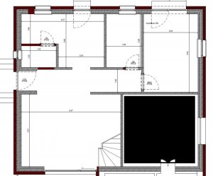

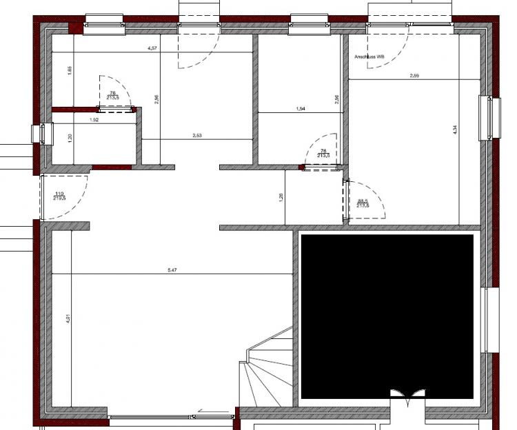

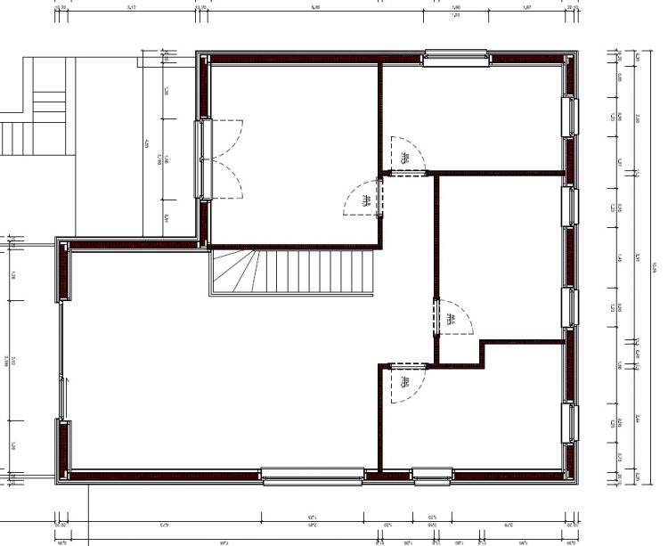

    55m²: Übersicht_EG.jpg
    100m²: Übersicht_OG.jpg
  6. #6 Gast036816, 25.11.2013
    anhand der pläne kann man wunderbar die notwendigen fugen für den heizestrich planen. hat das niemand gemacht?
    einige fugen sind estrich schon erforderlich - richtige fugen, keine scheinfugen. wieviele heizkreise sind denn verlegt?

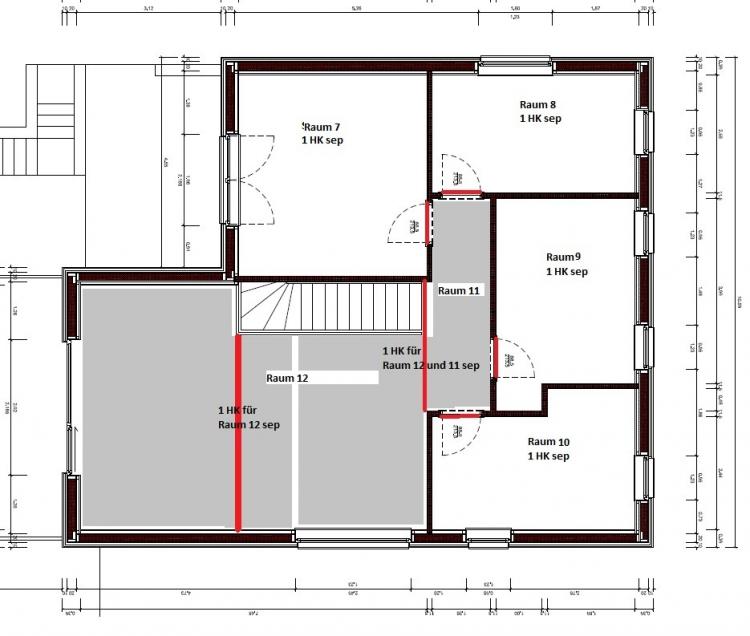

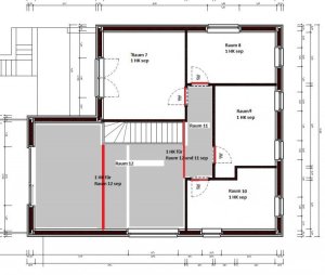

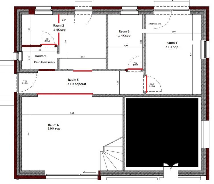

    hier mal die Scheinfugen-Pläne. Die gemachten Kellenschnitte sind rot eingezeichnet.
    Die grauen Flächen bei den 100m² ist jeweils eine Heizkreisschlange, die jeweils seperat angesteuert werden, aber jeweils durch eine Fuge durchgehen.

    Bist Du sicher, dass das nicht noch Bewegungsfugen sind, die nur von oben nach Kellenschnitt ausssehen? Normalerweise sollte jeder Estrichleger wissen, dass an den Türen Bewegungsfugen hingehören. Unbenommen natürlich davon, dass ein Plan her gehört. FBH? Wer hat denn dieses Gewerk geplant?

    - in den Türdurchgängen sollte definitiv eine Bewegungsfuge hin (keine Scheinfuge)
    - bei Räumen mit mehreren Heizkreisen sollte zwischen den Kreisen auch idR eine Bewegungsfuge (die Kreise könnten unterschiedliche Temperaturen haben durch Defekte Stellmotoren )
    Meine Meinung was die Anzahl der Heizkreise angeht, wenn ich mir Raum 6 mit 20m2 ansehe, ist das sehr auf Sparbetrieb ausgelegt. Wir haben in fast allen Räumen 2 Kreise drin, Raumgrösse zb. Ca. 17m2. Auf welche Temperatur ist die denn berechnet? Welche Kreislängen gibt es dort denn?

    OK, sehe das die Frage eine ganz andere war. Der Antwort von Kater432 ist nichts hinzuzufügen. Ich persönlich würde das nicht abnehmen (entweder keine Bewegungsfugen und/oder keine Schutzrohre).
