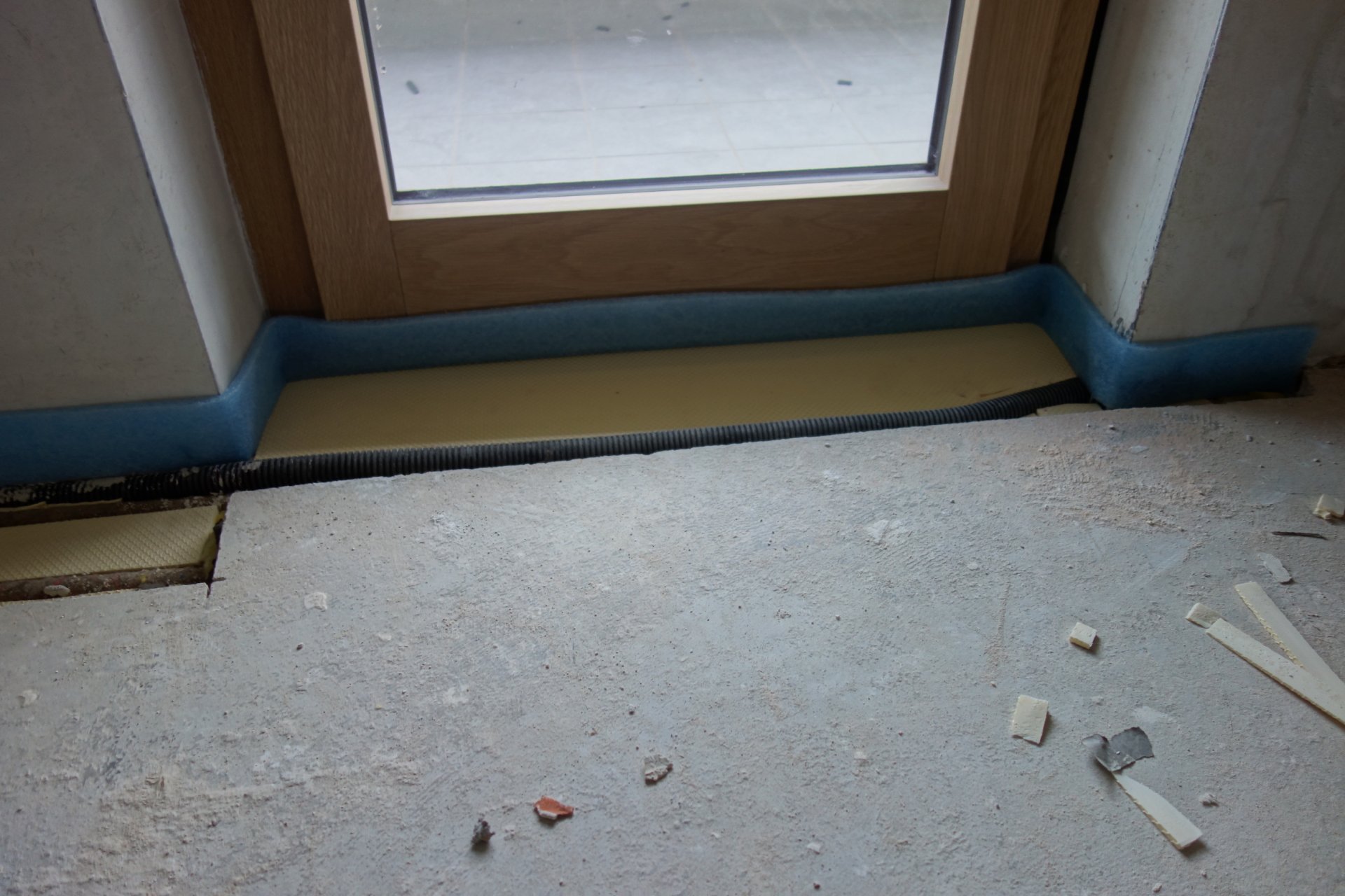

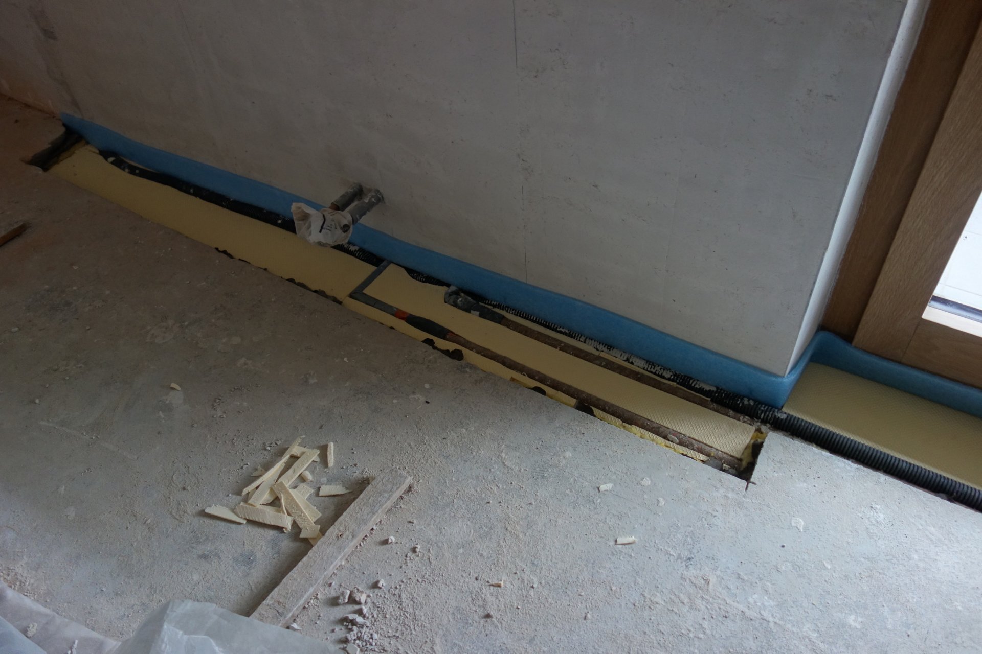

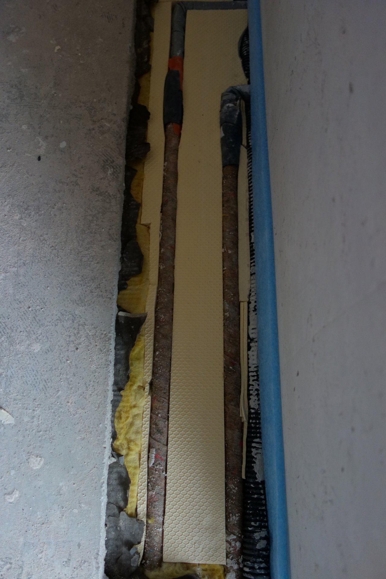

    im Rahmen unseres Renovierungsprojektes musste ich den schwimmenden Estrich in mehreren Zimmern teilweise aufschneiden, um die darunterliegenden Rohre zu erreichen bzw. Platz für die neuen Stromkabel zu machen. Jetzt ist die Frage, wie ich diese Bereiche im Estrich wieder ordentlich verschließe.
    Aktueller Stand anbei auf den Bildern: Ich habe die Bereiche ordentlich sauber gemacht und die Lücken zwischen den Rohren und Kabelkanälen mit XPS aufgefüllt. Dämmstreifen sind auch schon eingelegt. Der restliche Estrich in den Zimmern hat als Untergrund Mineralwolle und braunes Papier (Estrichpapier).
    Passt das soweit und, wenn ja, wie gehe ich jetzt weiter vor?
    Folie als "Verlängerung" des Estrichpapiers bis zum Dämmstreifen und dann neuer Estrich direkt anschließend an den alten rein?
    Muss ich danach noch mit Klammern und Epoxidharz arbeiten oder sollte das so passen?
    Oder Dämmstreifen zwischen altem und neuem Estrich (so hat das unser Fliesenleger unter im Küchenbereich gemacht, da kam der Estrich nur im Bereich der späteren Fliesen neu.
    Herzlichen Dank und viele Grüße

    Ja, solltest du, sonst reißt das vom alten Estrich ab.
    Aber doch bitte nicht mit solch schmalen Streifchen, die brechen dann bei Belastung.

    Wenn du ganzen Estrich neu machst, dann natürlich mit Randdämmstreifen und ggf. auch mit Trennstreifen an der Tür.
    Wenn du kleine schmale Stücke anflicken willst, dann mit Randdämmstrifen zur Wand und mit Vernadelung zum Altestrich.

    Das in der Küche ist in Ordnung so. Da grenzt warscheinlich der Fliesenbelag an einem anderen Belag? Die stellen auf den Bildern kannst du so wie du selbst beschrieben hast einbringen. Da allerdings kein Randstreifen zwischen alten und neuen Belag. Anschließend klammern und vergießen.

    Dann sollte man den schon vergießen. Die Frage ist allerdings wieviel Dämmung unter dem Estrich ist und ob sich der neue Estrich evtl noch setzt. Dann könnte das zu Problemen führen

    Bei XPS verschlechtert sich die Trittschalldämmung.
    Wenn du stabiles Parkett drüberlegst wird nicht viel passieren- es kommt darauf an in welcher Richtung
    Bei Fliesen wäre ich vorsichtiger und sorgfältiger..
    Wellklammern in Epoxi einbetten ist die fachgerechte Methode.

    Das heißt lieber normales Styropor?

    Estrichstyropor, ansonsten Schüttung
