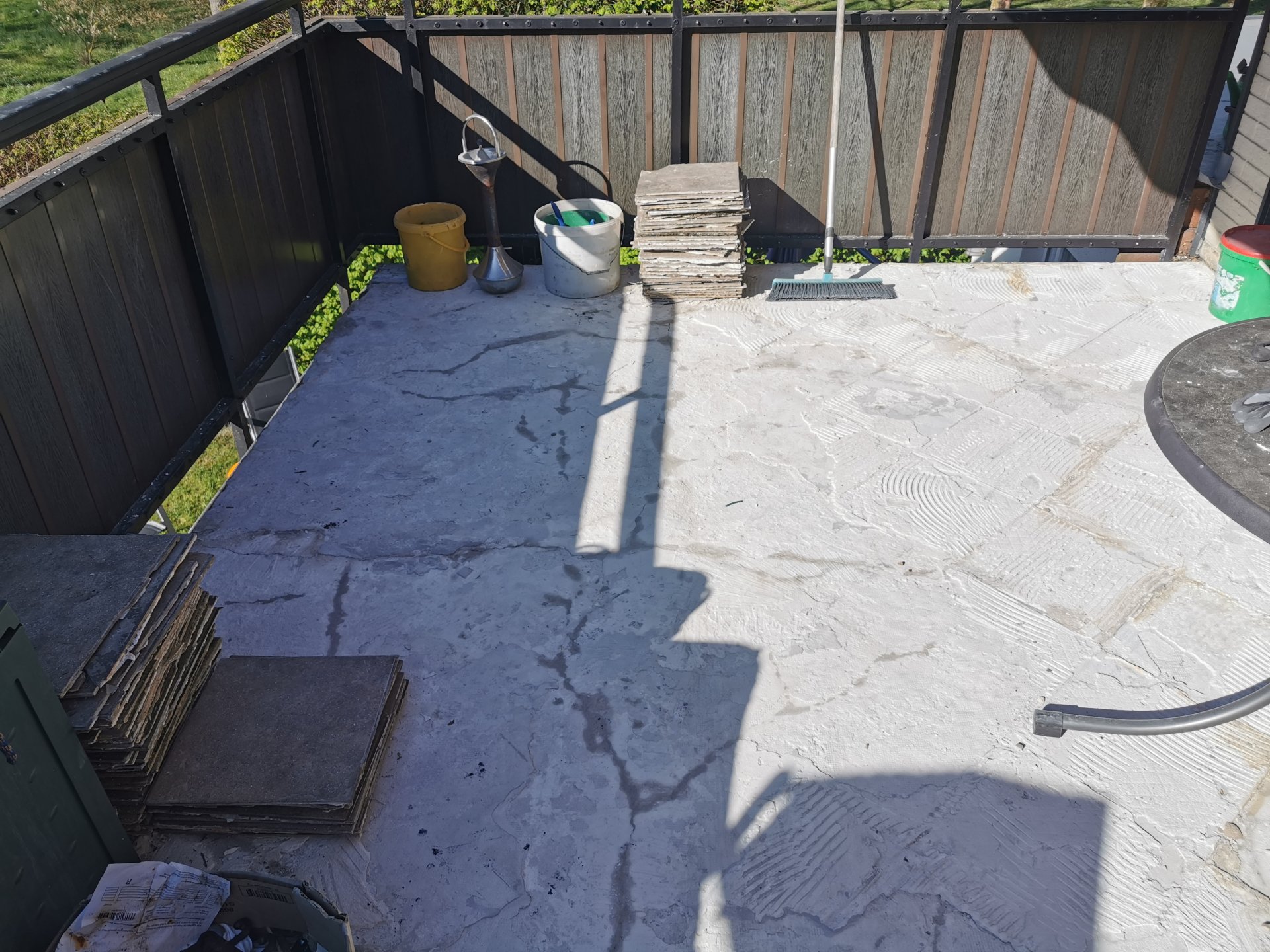

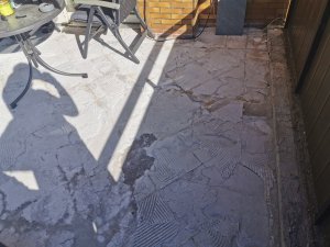

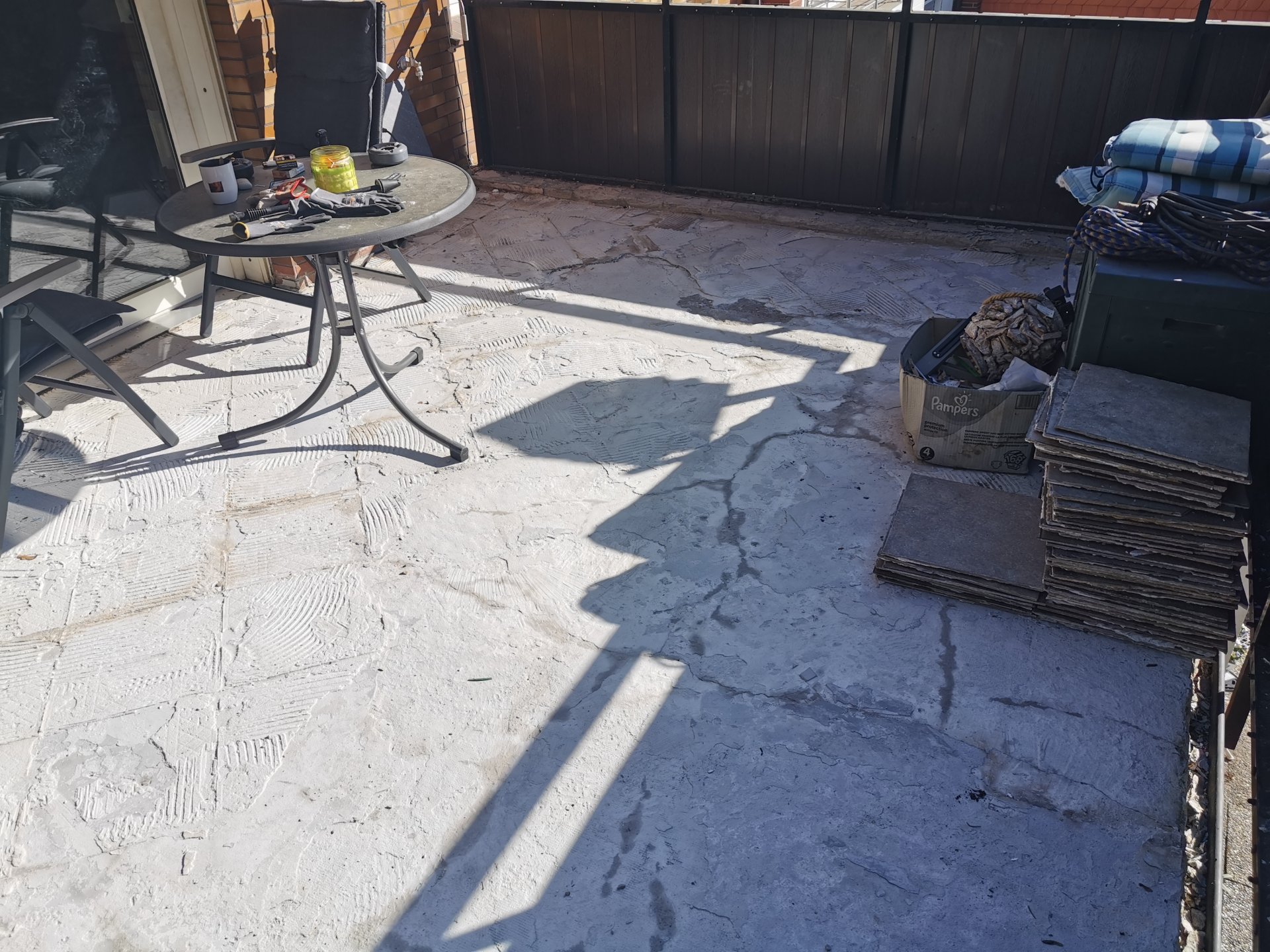

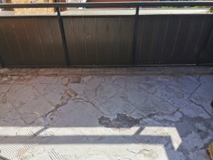

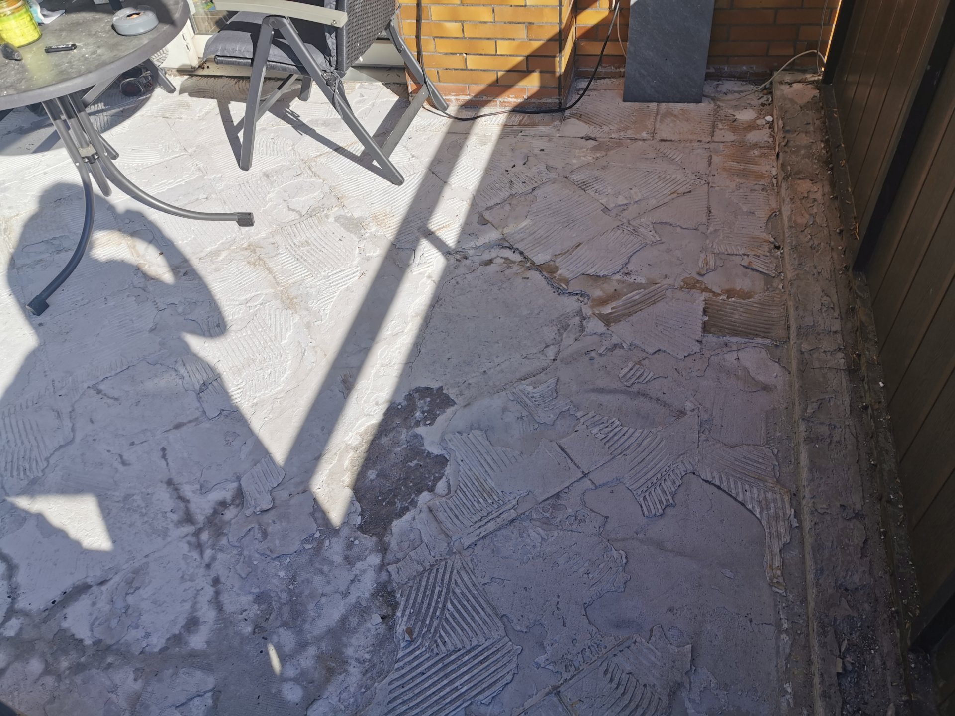

    Hallo zusammen. Beim abtragen der alten Fliesen auf meinem Balkon ist uns aufgefallen das der Dort befindliche Estrich so kaputt ist, das wir ihn erneuern müssen. Kann mir jemand sagen was genau ich beachten muss. Der Balkon befindet sich auf einem Anbau. Darunter ist das Wohnzimmer. Wie muss ich das ganze Thema angehen und welche Materialien benötige ich? Angefangen ab Betondecke bis Estrich.
    Vielen Dank für eure Hilfe.
    Vg Stefan

    Was soll denn oben später wieder für ein Belag drauf?
    Ist die Decke des Wohnzimmers bereits gedämmt?
    Diese Aufbauhöhe erlaubt ja eigentlich nur ein Foliedach mit Belag auf Stelzlagern um wenigstens halbwegs die notwendigen Randabschlüsse zu erreichen. Das wäre dann wahrscheinlich immer noch 10cm zu wenig aber 5cm mehr als jetzt (jetzt ist ja 0cm).

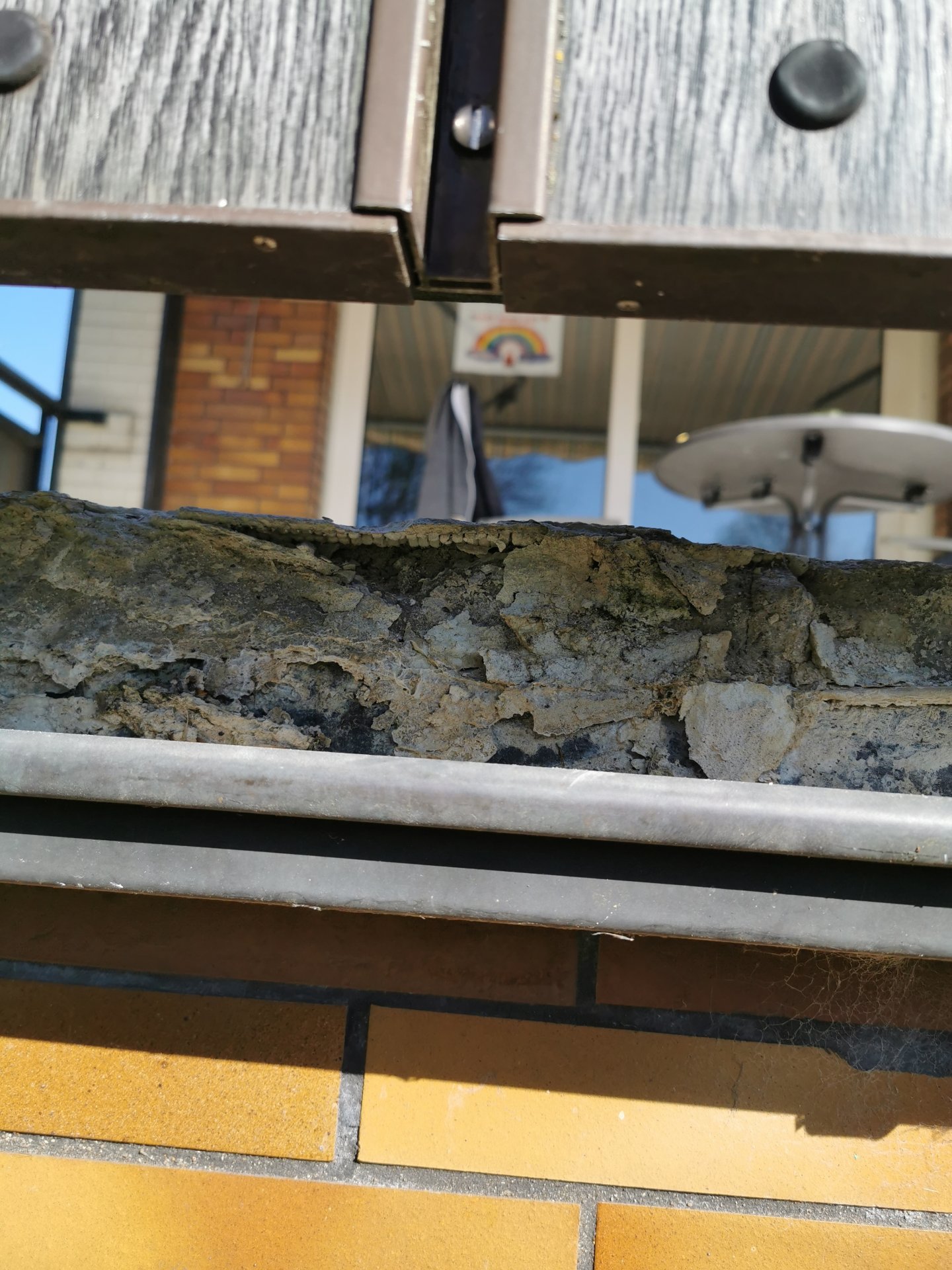

    Es soll ein neuer Fliesen Belag drauf. Dieser war auch vorher verlegt. Betonplatte ist gedämmt. Unter dem jetzigen Estrich ist eine Art Folie die die das eindringen von Wasser zur Betonplatte verhindert. Darauf ist der Estrich mit ca. 5 cm Stärke. Es geht jetzt um eine Renovierung. Der jetzige Estrich ist ca 20 Jahre alt.

    Zwischen Betonplatte und Estrich ist keine Dämmung? Ist genügend Gefälle vorhanden?

    Es gibt von Schlüter, Ardex u.a. div Systeme und Kleber für solche Anwendungsfälle,
    Auch an Hochzug und Abdichtung der angrenzenden Hauswänden achten

    Doch gibt es... Das ist auch alles in Ordnung. Es geht nur um den Estrich. Und die Folie darunter.

    Welchen Aufwand möchtest du denn betreiben? Wenn der Estrich ohne Dämmung auf der Betonplatte aufliegt und genügend Gefälle vorhanden ist kannst du oben genannte Systeme direkt verwenden. Die sind zum abdichten, entkoppeln, entwässern da
