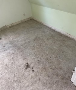

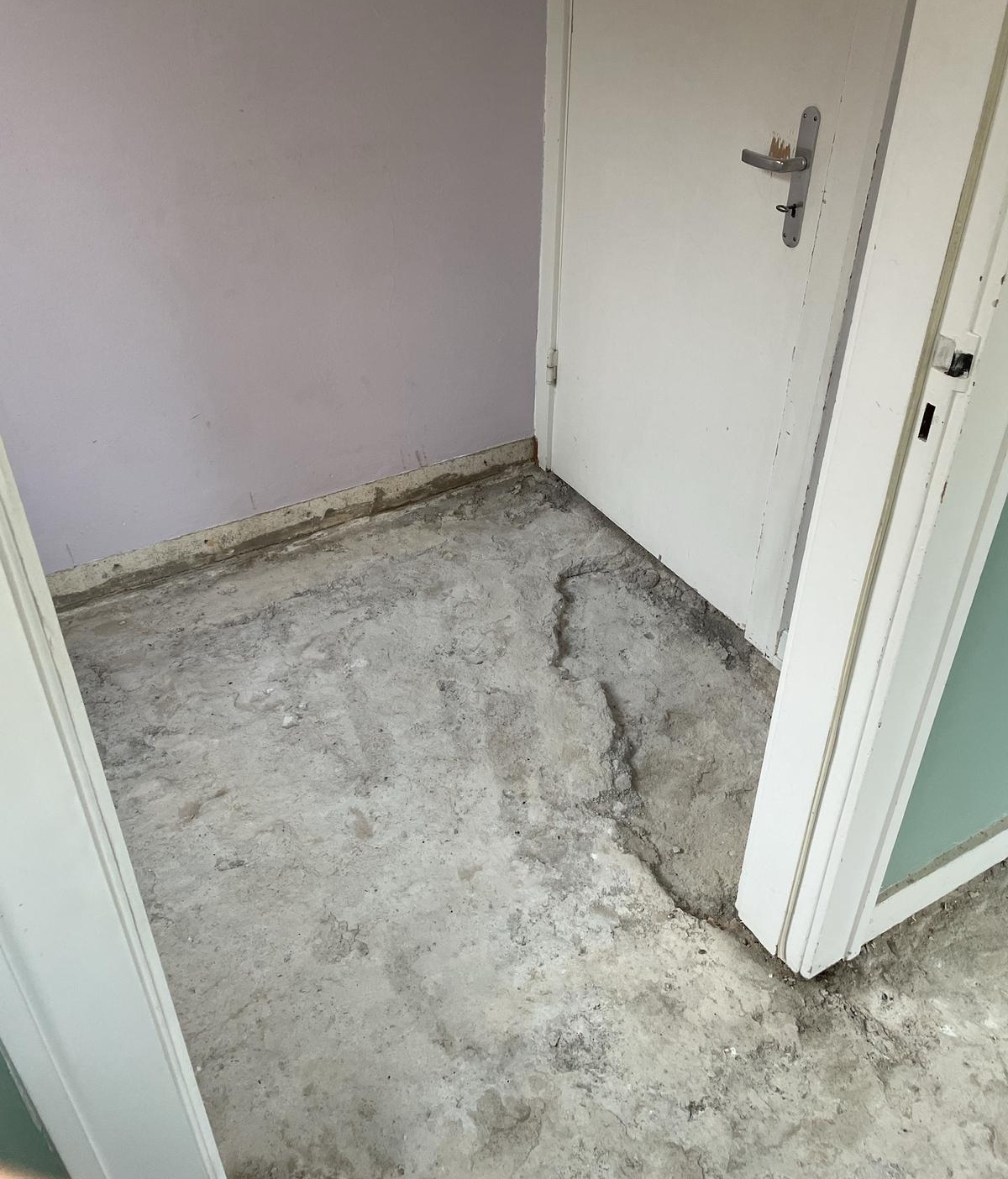

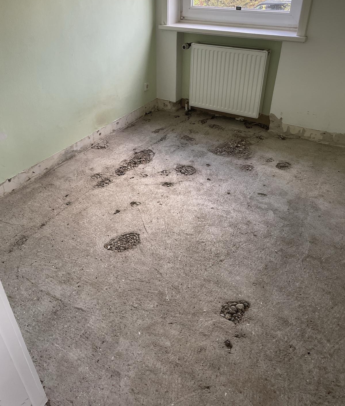

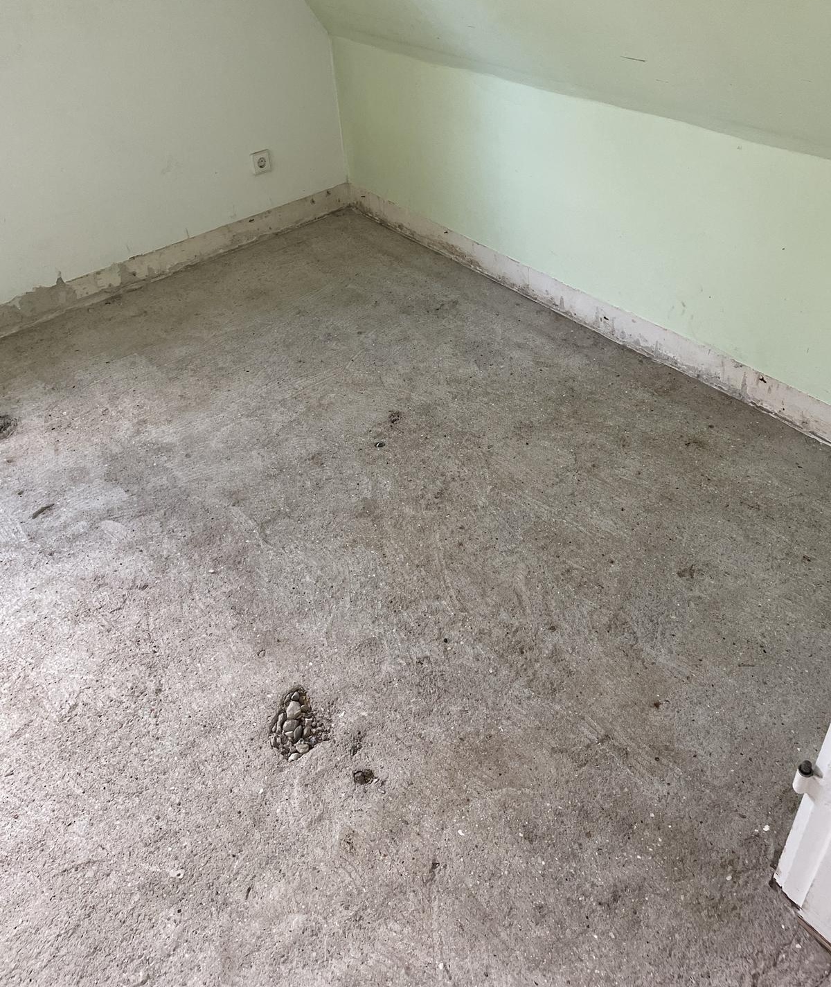

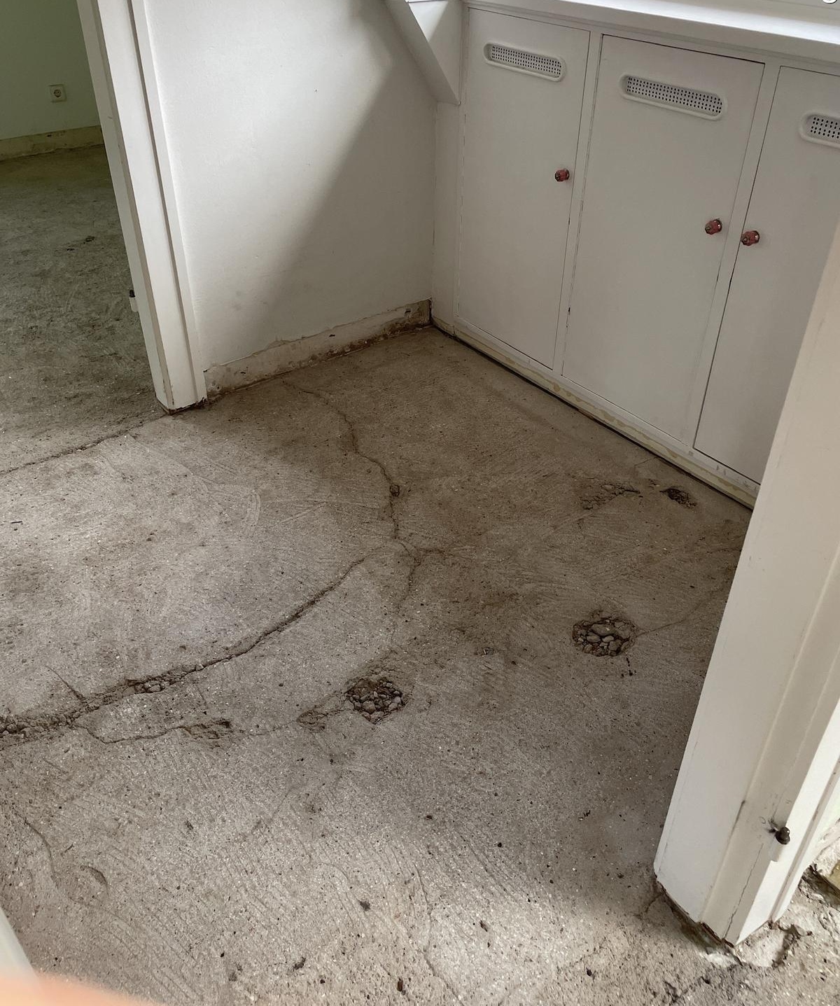

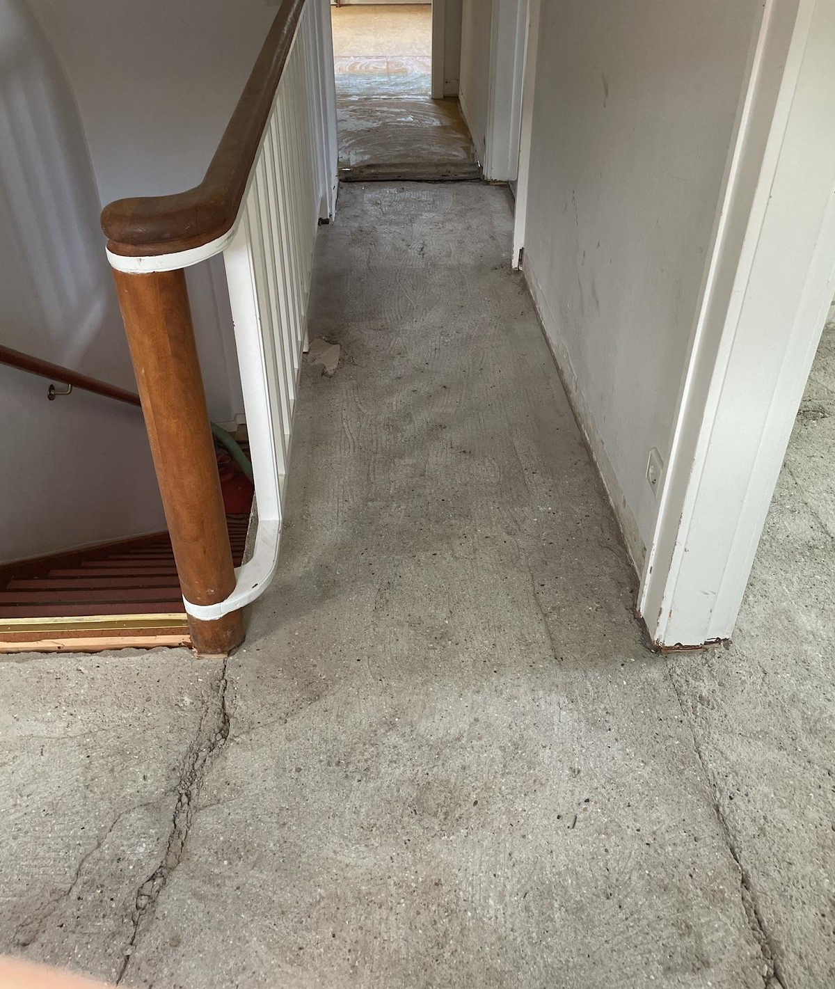

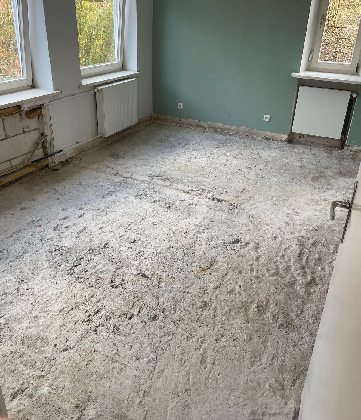

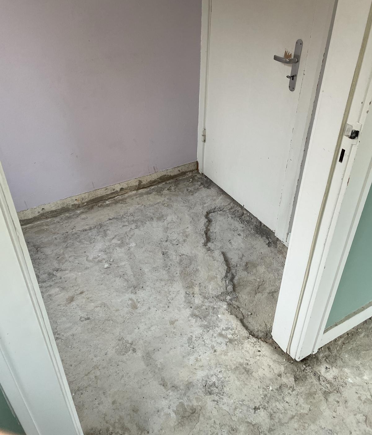

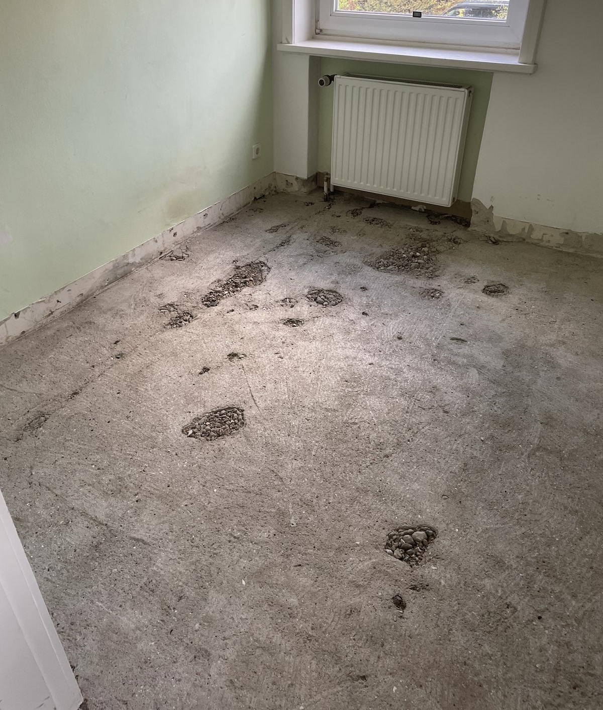

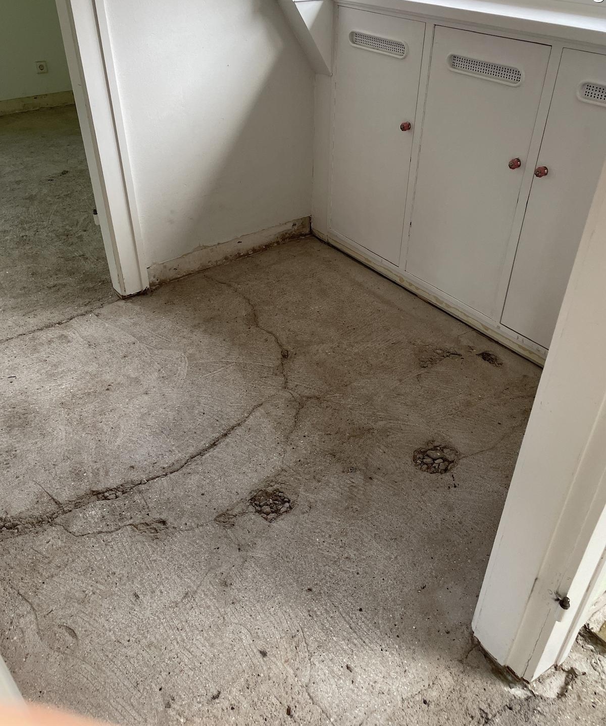

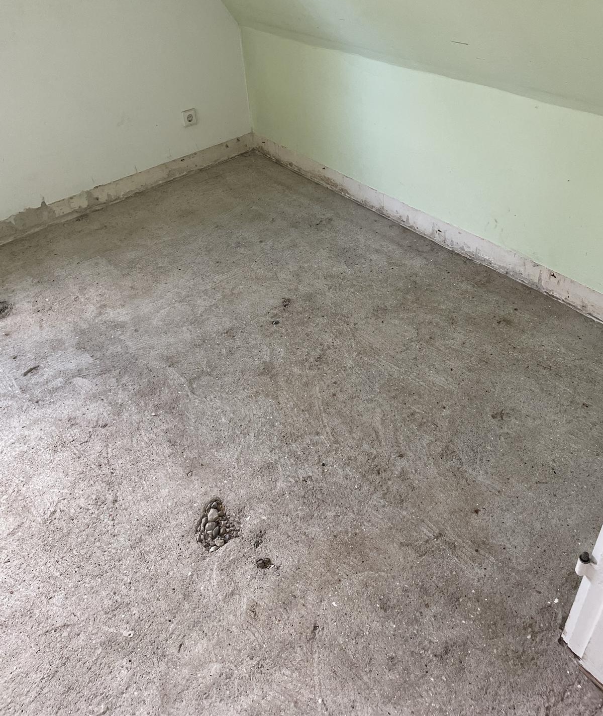

    [Hallo zusammen,
    Wir sind gerade dabei unseren Boden zu erneuern. Haus ist Baujahr 1950, es kann gut sein, dass wir es hier noch mit dem Originalestrich zu tun haben.
    Nach dem Entfernen des Altbelags bietet sich zumindest in einigen Räumen ein für mich als Laien recht ernüchterndes Bild. Meine Vermutung wäre, dass hier eigentlich nichts mehr zu retten wäre, jedenfalls nicht mit im Verhältnis zum Neuaufbau vertretbaren Aufwand?
    Da ich mich aber wirklich nicht auskenne, wäre ich für eine Einschätzung dankbar. Der Bodenleger wird sicher auch eine Meinung haben, wenn ich hier aber zumindest ein wenig informiert drauf reagieren kann, wäre das sehr hilfreich.
    Entsprechend freue ich mich über jede Einschätzung. Sollte irgendeine weitere Information hilfreich sein, gerne Bescheid geben.
    Vielen Dank und viele Grüße

    Sieht nicht gut aus.
    Was war denn der Altbelag ?
    Laut Fotos hast du an den Innentüren ja kaum Höhe für neuen Belag.
    Was soll ausser Fussbodenbelag noch alles gemacht werden ?

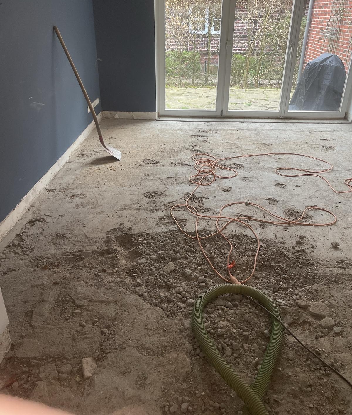

    Altbelag war ein Mix. Im Raum mit Terrassentür lag parkett auf Platten mit etwas Dämmung darunter. In dem ersten Bild (grüne Wand) lagen Fliesen. Auf den anderen lag Teppichboden auf Platten, darunter eine Art auf den Estrich geklebte Dämmung.
    Die Türen sollen bis auf die Tür im ersten Bild erneuert werden. Ein bisschen Spielraum wäre aktuell tendenziell auch noch, der altbelag war durch die Schichten doch Stück dicker als das Parkett.
    Die Sorge wäre halt, dass man jetzt vermutlich nichtmal viel spart wenn man die diversen Löcher/Risse reparieren lässt, gleichzeitig kann es dann aber sein, dass der Rest des alten estrichs in 5-10 Jahren genauso wegbröselt...

    Die Investition in neuen Estrich ist im Verhältnis zu dem Gesamtaufwand der Sanierung lächerlich gering.
    Hau es am Wochenende raus... Und dann neu machen.

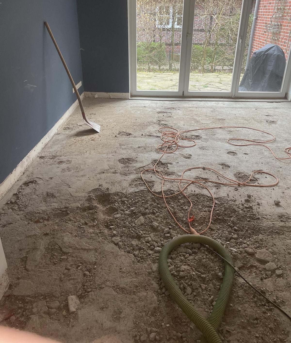

    Ich seh es wie gurze.
    Was mir auffällt:
    - Löcher im Estrich, wo am Zement gespart wurde
    - teilweise aufgelöstes Estrich
    - das Wohnzimmer ist katastrophal uneben
    - Das grüne Zimmer ebenfalls
    Da bist du ja beim Flicken schon mit Schubkarrenweise Betonestrich dabei.. der dann nach unten wieder wegbröselt, weil der Rest nicht hält.
    Du dir den Gefallen, investiere die Zeit und den Schweiss, das abzutragen und neu zu machen. Du hast hier eine gute Gelegenheit, es richtig zu machen, ggf. versteckte Mängel zu finden und zu korrigieren, etc.

    Vielen Dank für die vielen Rückmeldungen, das ist sehr hilfreich. Ich denke auch, dass ein Neuaufbau die deutlich bessere und angesichts des ansonsten auch bestehenden Aufwands vermutlich nicht einmal viel teurere Variante ist.
    FBH haben wir grundsätzlich schon auch noch im Blick, sollten wir es nun eh neu machen. Die Heizanlage wurde gerade erst erneuert, da direkt wieder ranzugehen, schreckt etwas ab. Evtl wäre es eine Idee, zumindest die Rohre schon anzulegen. Letztlich würden wir vermutlich erstmal sehen, wo wir von der Höhe her stehen, wenn der alte estrich raus ist (der auch je nach Raum unterschiedliche Höhen zu haben scheint, was auch sehr für einen Neustart spricht.
    Danke auch für den Hinweis zu den Geodaten, daher habe ich die Bilder erstmal gelöscht. Ich bearbeite sie nochmal und lade sie neu hoch. (Nachtrag: nun wieder online)
