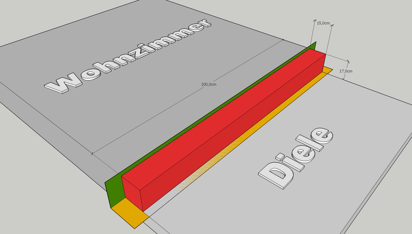

    Hallo Leute,
    ich muss meinen Fußbodenestrich auf einem Meter breite, um etwa 15cm erweitern. Die 15cm ragen dann in die Diele hinein. Nun stellt sich mir die Frage, ob man dort besser eine Trennschicht einarbeitet. Im Bild ist zu sehen, dass der Wohnzimmerestrich auf Grund der Fußbodenheizung 17cm über dem Boden der Diele liegt. Ich habe 2 Varianten einer Trennschicht (grün und gelb) eingezeichnet. Würdet ihr an einer der beiden stellen eine Trennschicht einbauen, und wenn ja in welcher Form, oder sollte ich den neuen Estrich mit beiden Fußböden verbinden. Beide Böden sollen später gefliest werden.
    Eine weitere Idee kam mir nach Erstellung des Bildes. Ich könnte evtl. auch den Boden in der Diele auf diesen 15cm rausstemmen (unter der Estrichschicht kommen 5cm Styropordämmung) und den neuen Sockel auf die Styropordämmung aufsetzen.
    Danke für eure Hilfe

    Ich würde den Boden in der Diele auch rausstemmen und dann den Estrich mit Epoxidharzestrich auf Dämmung und Folie ergänzen.
