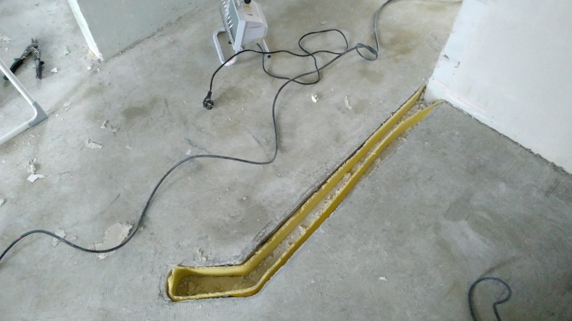

    wir planen ein paar nicht tragende Wände zu entfernen und versetzt neue Wände mit Trockenbau zu setzen. Die Wände wurden vor dem Estrich gesetzt, das heißt durch das Entfernen der Wände wird eine Lücke im Boden entstehen.
    Kann mir jemand sagen wie man die Lücke im Estrich fachgerecht auffüllt?
    Über den Lücken werden Fliesen und Laminat gelegt, an einer anderer Stelle soll der Trockenbau wieder an die gleiche Stelle.
    Im Internet findet man viele Möglichkeiten, aber welche Fachgerecht ist konnte ich leider nicht herausfinden.
    Vielen Dank :)

    Um welchen Estrich handelt es sich denn? Zementestrich? Asphaltestrich ? Magnesit ? Calciumsulfat? Kunstharz?

    In den überwiegenden Fallbeispielen dürfte sich die Lösung des von Dir angesprochenen Problems ausgesprochen einfach wie folgt darstellen:
    1.) Die Art und vor allem Dicke der Dämmschicht prüfen, welche in dem angrenzenden Bestandestrich seinerzeit eingebaut wurde.
    2.) Diese Dicke benötigen wir wieder für die Aussparung im Estrich. Dämmung zuschneiden und auf die Rohdecke verlegen.
    3.) Eine PE-Folie ebenfalls so zuschneiden, dass sie den soeben eingebrachten Dämmstreifen flächig abdeckt. Nicht seitlich hochziehen, aufkanten!
    4.) Mit einer Dispersionsgrundierung die Flanken des alten Estrichs grundieren. Ausnahme: Gußasphalt.
    5.) Die Aussparung oberhalb der abgedeckten Dämmschicht mit einem zementären Reparaturmörtel verfüllen, durch mehrfaches EInstechen mit der Kelle möglichst gut verdichten, an der OK Bestandsestrich glätten und
    6.) mit einem größeren Stück PE-Folie das Ganze für 2 Tage abdecken (ist aber nicht zwingend notwendig)
    Gruß: KlaRa

    Wir haben jetzt am Wochenende die besagte Wand entfernt und werden jetzt bald die Lücke auffüllen.
    Leider kann ich nicht sagen welche Art Estrich hier vergossen wurde, auf dem Estrich ist zur Zeit noch eine Schicht Teppichkleber, daher sieht man das auf dem Bild vermutlich nicht wirklich.
    Eine Frage an dich, warum empfiehlst du Reparaturmörtel und nicht Estrich zum auffüllen?
    Ich würde die Stücke noch mit der Flex einschneiden und mit Wellenverbinder und Harz miteinander verbinden.
    Grüße

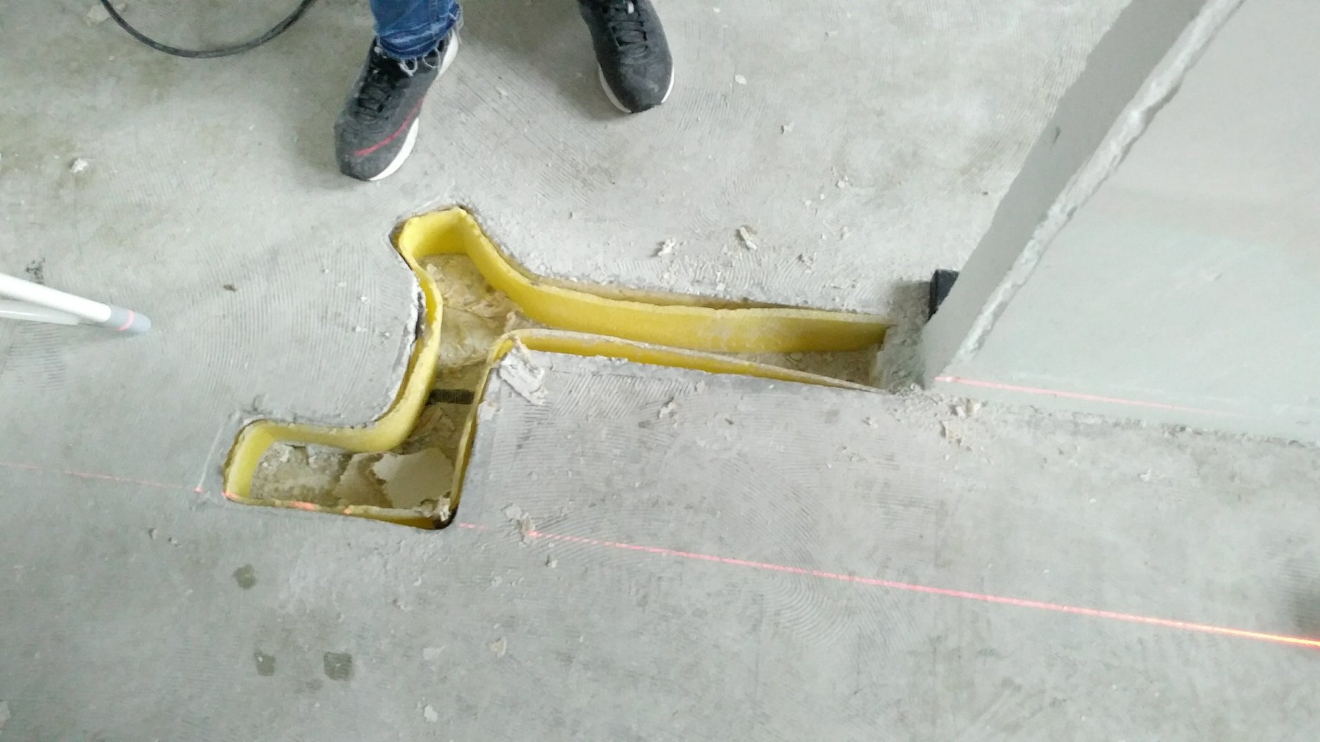

    Noch eine Anmerkung:
    Das Bild aus dem vorherigen Beitrag ist nicht die einzige Stelle.
    Die Stelle aus diesem Bild soll ebenfalls aufgefüllt und mit einem Ständerwerk bebaut werden. Davon gibt es dann noch zwei weitere Stellen.
