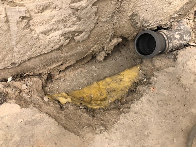

    Meine Wohnung, Bj1985 hatte bis vor kurzem noch eine Badewanne, die auf Estrich stand. Diese ist jetzt gewichen und wird durch eine flache Duschwanne 80x120cm ersetzt.
    Da ich ein gebranntes Kind in Sachen Wasserschäden in meiner vorherigen Mietwohnung bin, möchte ich natürlich den Boden unter der Duschwanne und die Wand um die Dusche ordnungsgemäß abdichten, bevor gefliest wird.
    Mein Problem nun ist ein Loch im Estrich direkt am Ablauf in der Raumecke. Als die Badewanne rauskam, war das Loch mit Bauschutt gefüllt.
    Die Frage ist nun: Wie kriege ich den Bereich sauber abgedichtet? Muss ich hier wieder einen Schichtaufbau (Styropor, Folie, Wandabschluss, Estrich) legen, damit ich obenauf die Abdichtung aufbringen kann?
    Wie verfahre ich dann mit dem Abflussrohr? Ich möchte hier ungern eine Schallbrücke entstehen lassen indem ich das Rohr einbetoniere.
    Oder kann ich hier irgendwas "eingießen", was abdichtet aber auch dem Rohr nicht in die Quere kommt?

    Du musst den Schichtaufbau wiederherstellen, allerdings würde ich dies bei solch einer kleinen Fläche mit Epoxi-Estrich machen.
    Im Grunde kannst Du das beim Fliesenleger mitbeauftragen, wenn der die Abdichtung macht, das ist deren täglich Brot.
    Für das Rohr gibt es Für wenige Cent entsprechende Schutzisolierung, die dem Rohr etwas Spiel gibt.
    Mach Dich mal zur DIN 18534 schlau, da gibt’s von Sopro zum Beispiel tolle Übersichten, wie viel Du im Bad abdichten musst.

    Fliesen werde ich selbst, daher auch meine Frage, wie das ordnungsgemäß abzudichten ist.
    Laut der Übersicht kann ich auch eine Abdichtungsbahn in die flüssige Abdichtung einbringen (z.B. für AP-Rohre) - wäre es da nicht möglich, das Loch mit z.B. Sand ebenerdig zu füllen und darüber eine Dichtbahn zu legen und diese in die Abdichtung am Boden und der Wand einzubringen? Der Boden an dieser Stelle wird definitiv nicht von der Duschwanne oder deren Füßen belastet.
