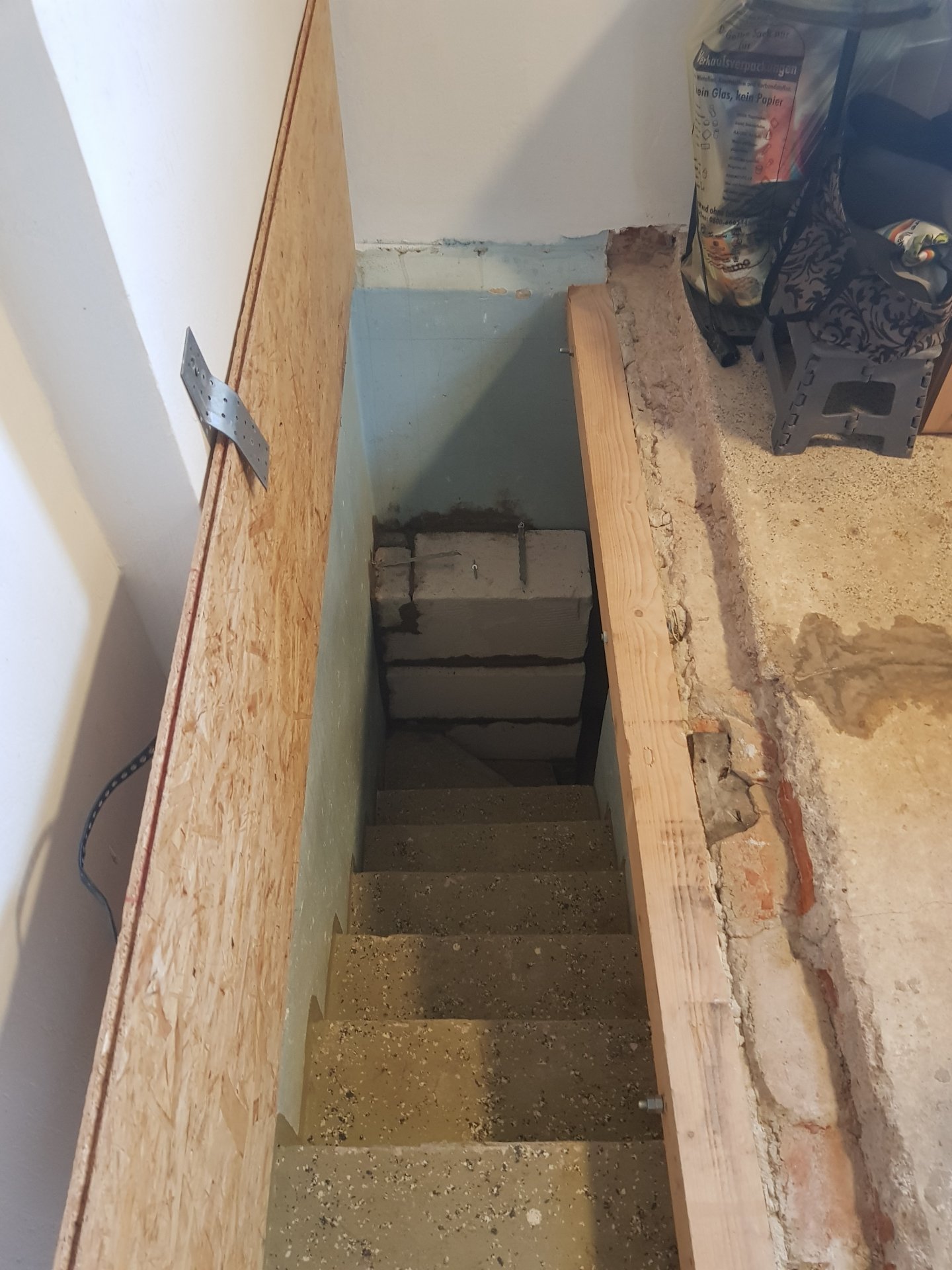

    Hallo liebe Helfergemeinde,
    ich habe folgende Situation:
    EFH 1950 mit geradem Kellerabgang ca. 60cm breit, der verschlossen werden soll da nicht mehr benötigt.
    Gedacht habe ich es mir so dass ich die erste nach unten führende Stufe nutze als Auflager für die zwei Stahlträger (Mittelsteg 10cm, Flansche je 5,5cm) die jeweils rechts und links vom Treppenauge liegen sollen.
    Gegenüber habe ich ein Auflager hochgemauert, so dass die etwa 200cm langen Träger waagerecht zu liegen kommen, mit einer Auflagefläche von jeweils 25cm.
    Soweit finde ich meine Idee ganz gut und habe mir zum bilden der Rohdecke nun 8 Stück Deckensteine ( 60x 25x 6cm) bestellt.
    Aufgrund der Gegebenheiten kann ich die Deckensteine leider nicht Kassettenmäßig zwischen die Stahlträgermittelstege schieben.
    Um das zu bewerkstelligen fehlt mir als Frau leider die Kraft von Arnold Schwarzenegger. ;)... und leider auch die passenden Bauhelferlein.
    Also habe ich mir überlegt die Deckensteine auf die oberen Flansche zu legen.
    Stattdessen könnte ich zwischen die Mittelstege Mineraldämmmatten legen, so geklemmt dass sie nicht nach unten herausplumpsen.
    Dann hatte ich gedacht Die Stahlträger mit der eingelegten Dämmung nach oben hin mit einer Dampfsperrfolie rundum abzukleben, auf die Länge der Stahlträger lege ich einen 6cm Streifen mit Gummikork aus, auf dem dann die Deckensteine zu liegen kommen.
    Diese bekommen rundum ein Zementmörtelbett, so dass sie später nach dem Aushärten mit dem umgebenden Kelleraufgang und auch untereinander fest verbunden sind.
    Kann ich das so machen? Oder habe ich mir gedanklich einen groben Schnitzer erlaubt?
    Falls das so für den Privatgebrauch ok ist kommt nun das Problem bei dem ich echt unschlüssig bin.
    Oberhalb vom Treppenauge habe ich unterschiedliche Höhen:
    Ein alter Terrazzoboden, wohnzimmer (Estrich mit Fliese) Fliesenoberkante 0,5cm tiefer als Terazzo und am Rand des Treppenauges ist einseitig eine Ziegelreihe lose gewesen die habe ich entfernt, 8cm Höhenunterschied.
    Daher scheidet der für mich einfacher zu händelnde Trockenestrich leider aus.
    wenn nun also feuchter Estrich zum Ver/Auffüllen genommen wird, soll dieser eine feste Verbindung mit dem Rohaufbau eingehen?
    Dann vermutlich vorher einen Primer überall auftragen?
    Oder muss hier mit Trennfolie gearbeitet werden?
    Randstreifen müssen ja auch berücksichtig werden, nehme ich an?
    Auch wenn es komplex klingt ist die Baustelle eigentlich nur eine ganz Kleine......
    Und wenn sich jemand die Zeit nimmt mir einen hilfreichen Tip zu geben, möchte ich schonmal im Voraus DANKE sagen. :)

    Verbundestrich ist nicht verkehrt !
    Warum eigentlich die wahnsinnig massive Konstruktion?
    Was soll danach darauf gestellt werden?
