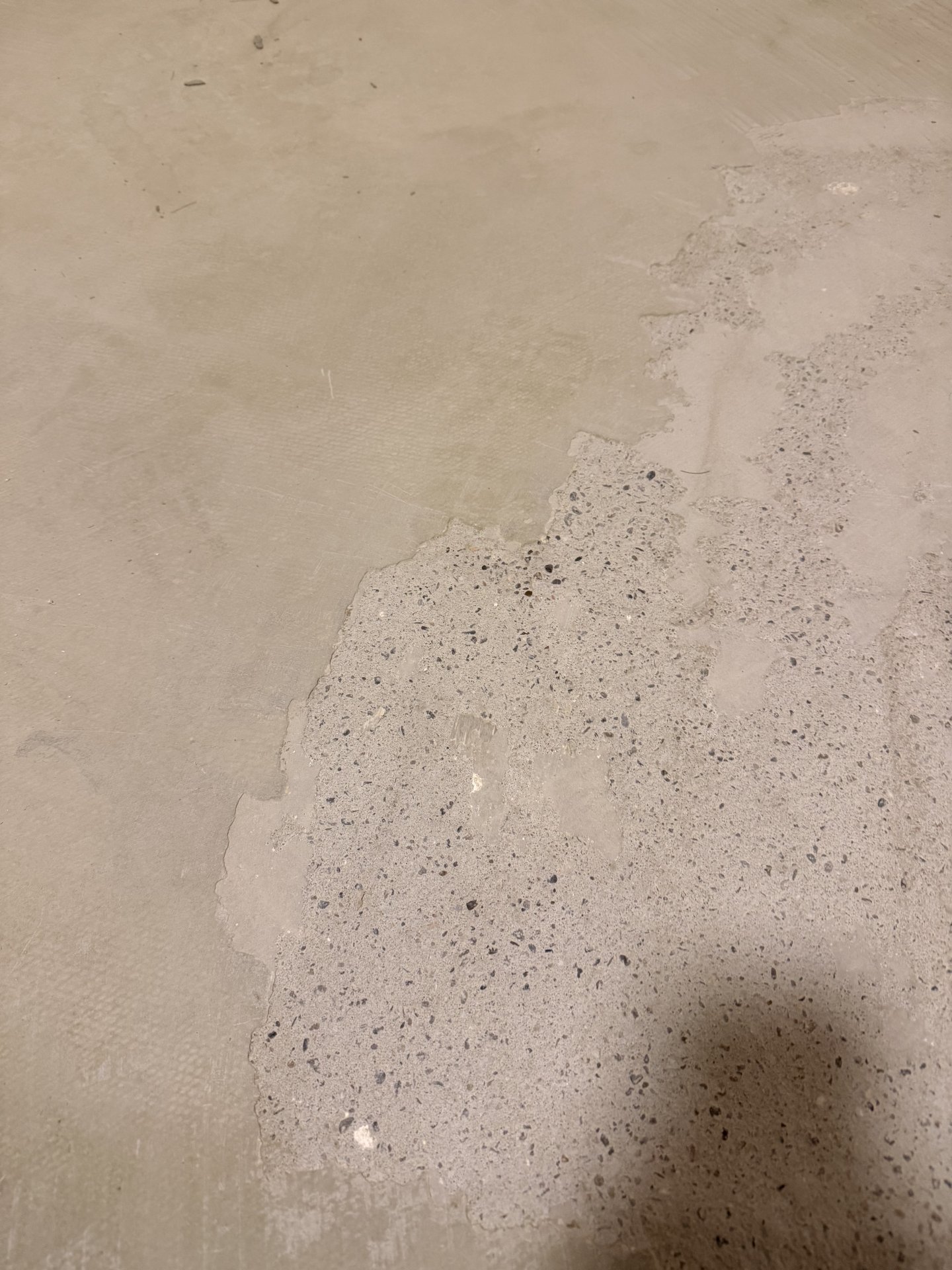

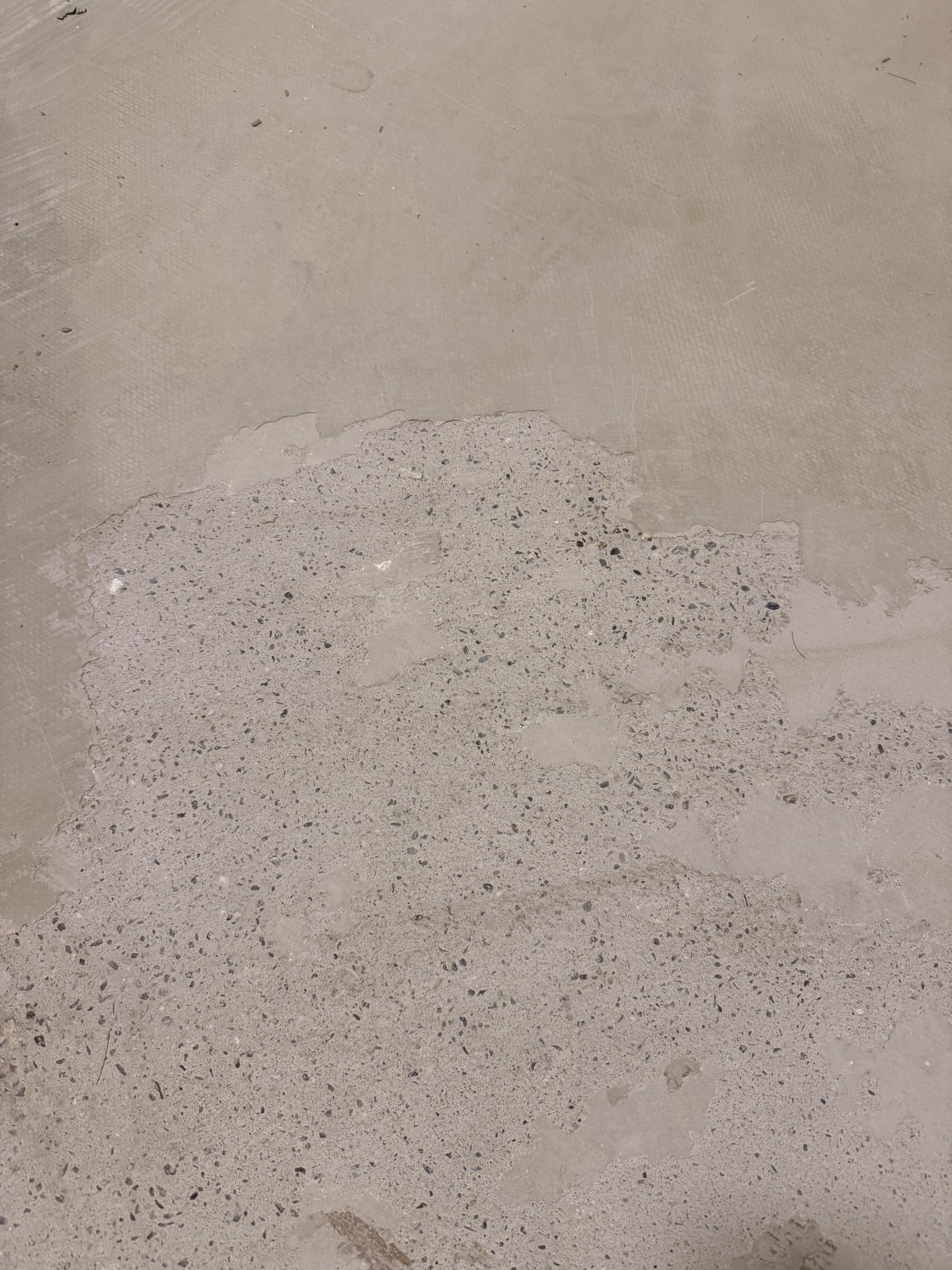

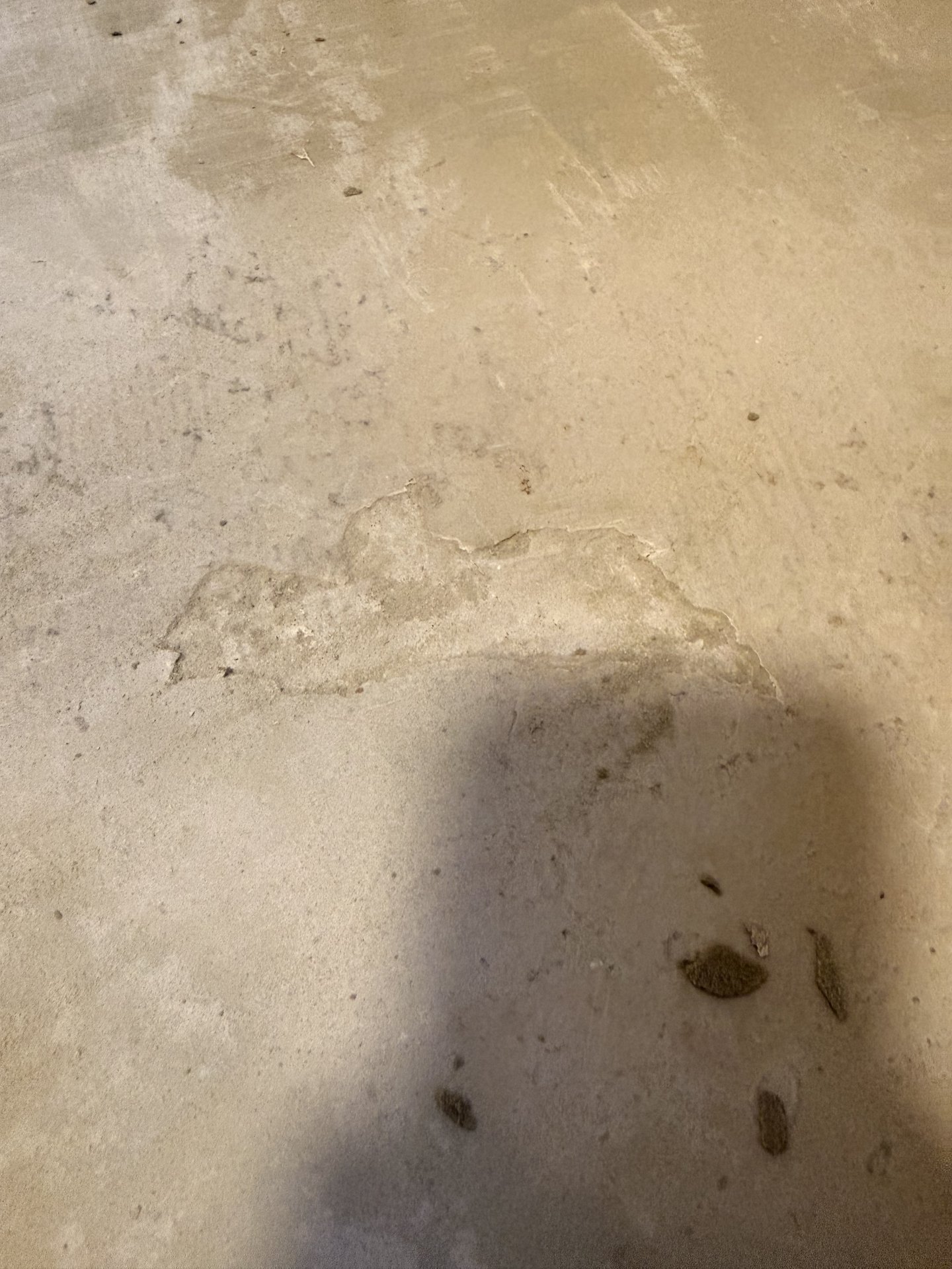

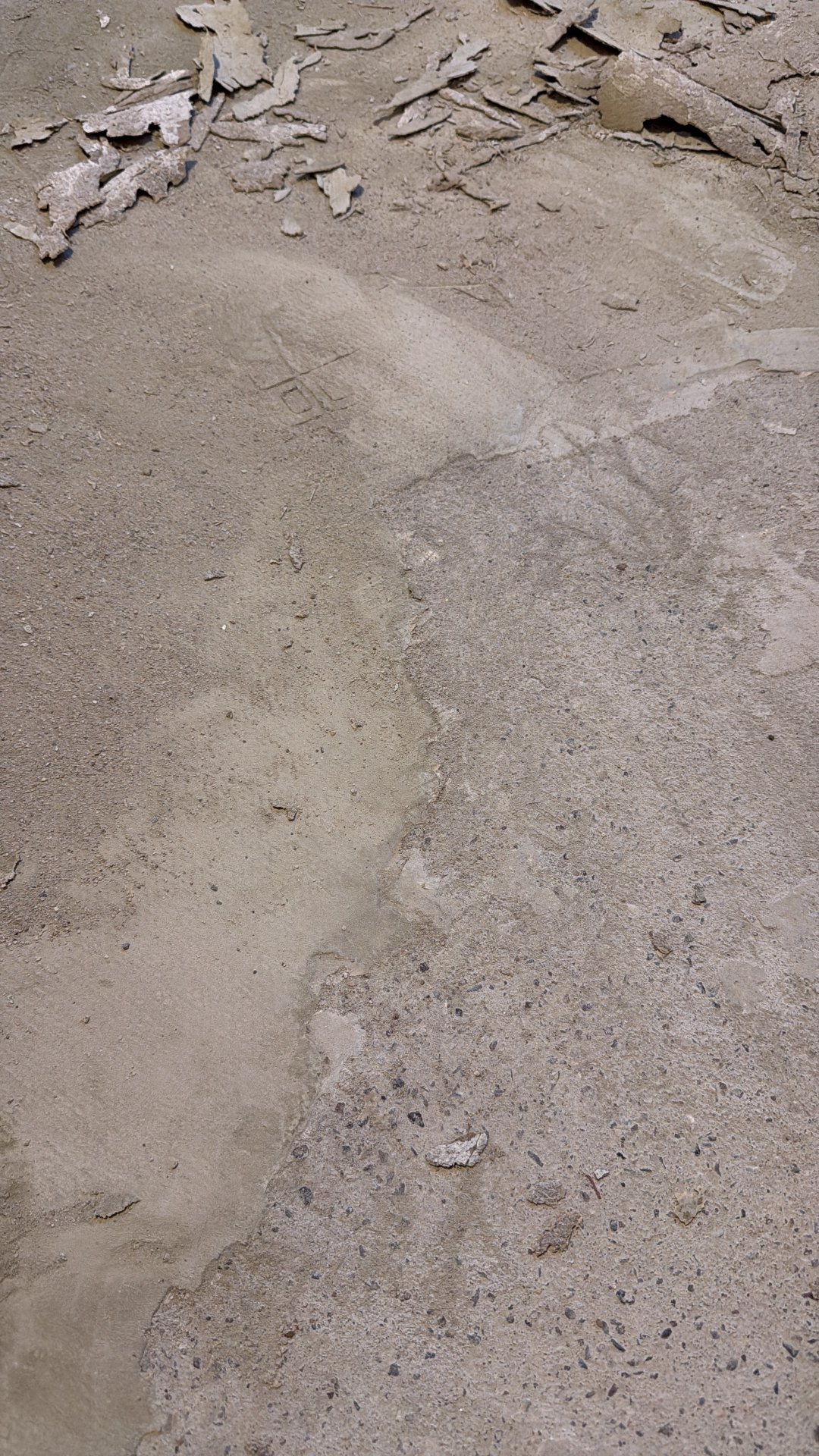

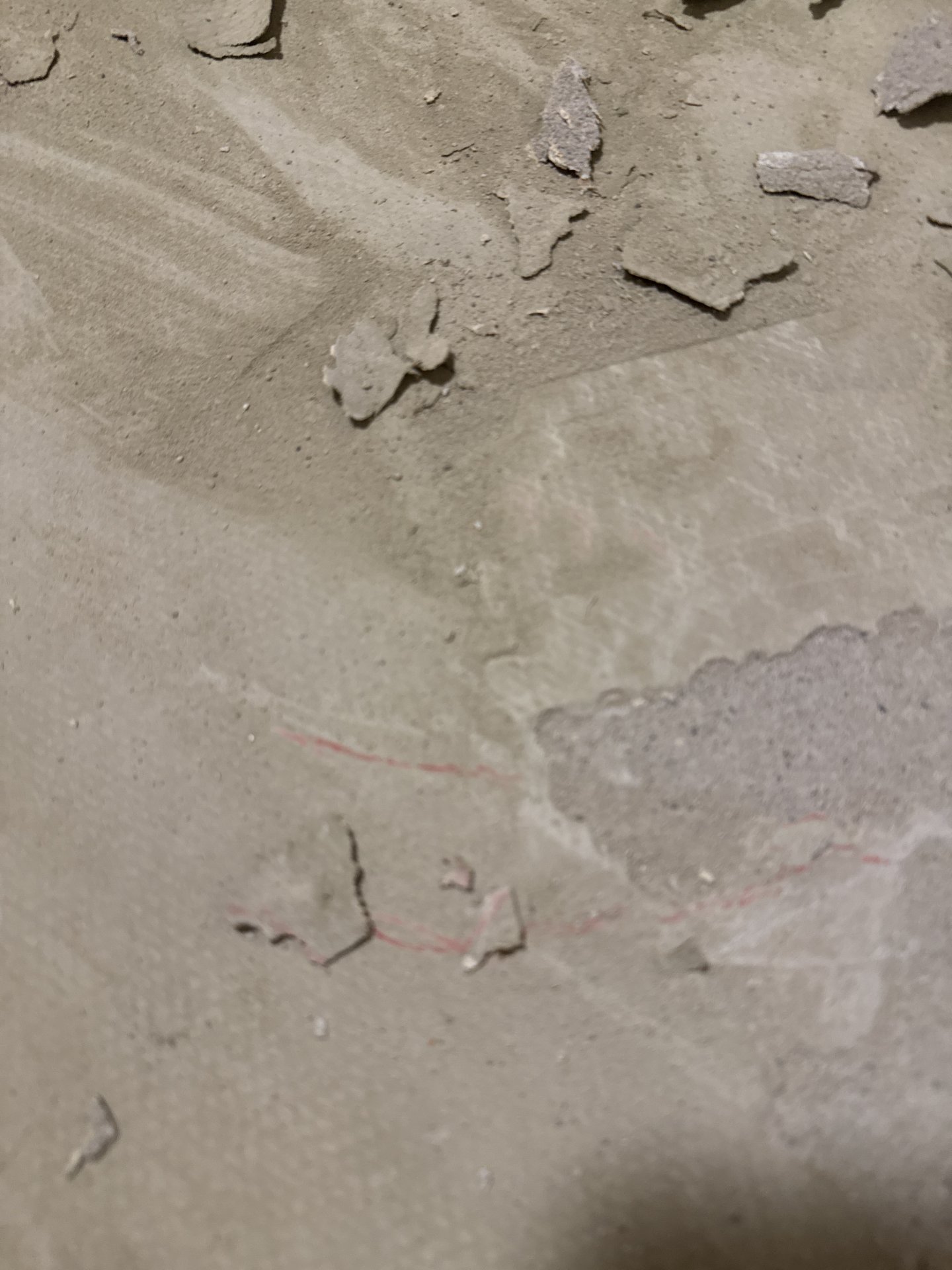

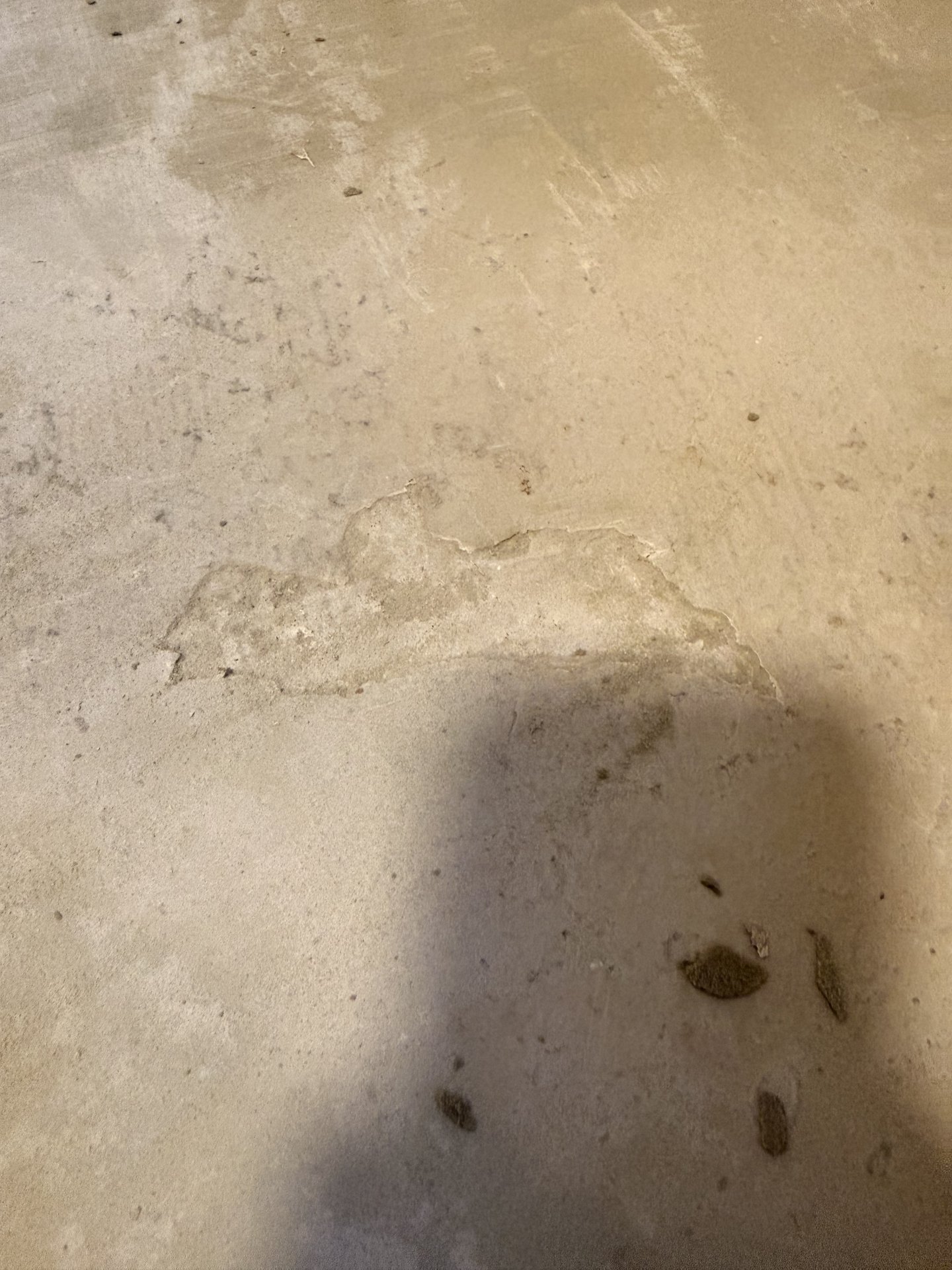

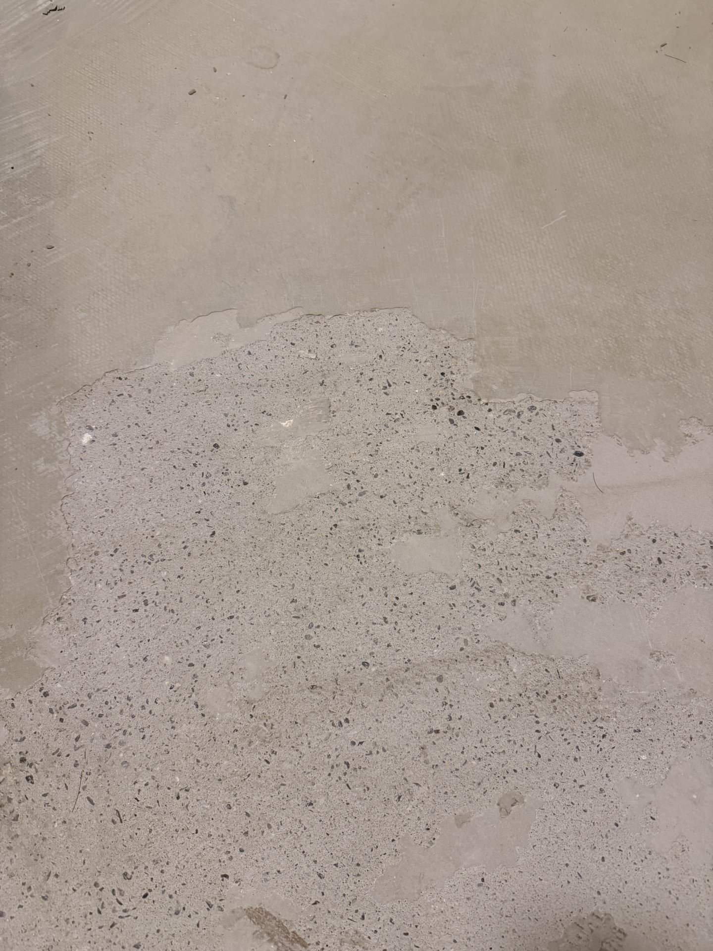

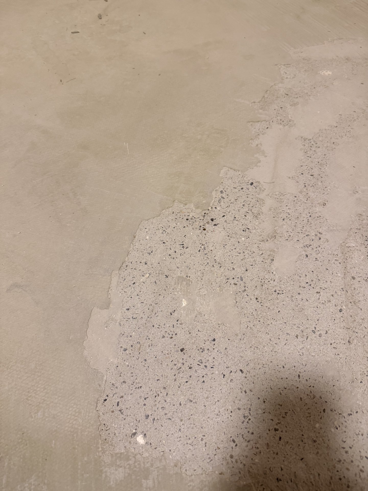

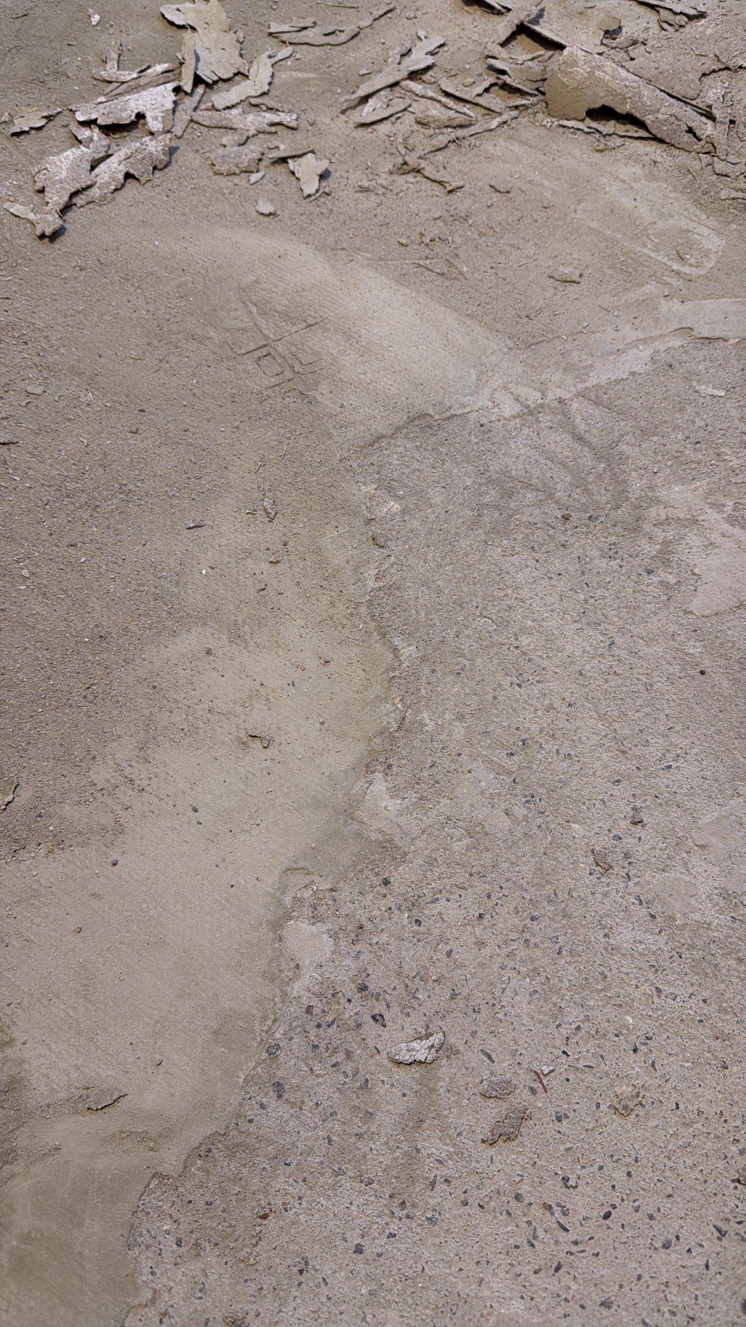

    Hallo Zusammen
    Ich will meinen Estrich für eine FBH fräsen lassen. Dafür will ich den Estrich vorbereiten. Auf dem Estrich ist noch ein hauchdünne Schicht.
    Muss diese ebenfalls ab? Siehe Bilder.
    Danke

    Hi Freddy,
    Antwort von einem ambitionierten Heimwerker! ;-)
    Wir haben ebenfalls FBH fräsen lassen. Ich habe vorher den Zementestrich komplett von Kleber, Ausgleichmassen, Fliesenkleber usw. entfernt.
    Die entscheidende Frage: Haftet die restliche Ausgleichmasse - die dünne Schicht - verlässlich an Estrich? Ist die FBH einmal drin, kannst du den Estrich bzw. Schichten darauf nicht mehr sinnvoll bearbeiten, ohne deine FBH zu riskieren.
    Die Schadstellen in der Masse - wo der Estrich zu sehen ist - könnten darauf hinweisen, dass die Haftung da nicht einwandfrei war/ist.
    Kurzum: Ich würde mir die Mühe machen sie einmal sauber wegzunehmen, um mit dem Zementestrich eine saubere Grundlage für die dann folgende Ausgleichmasse zu haben (Nachdem die FBH-Kanäle verspachtelt wurden).
    Ich hab das herunternehmen der Klebereste usw. mit etwas Fleiß mit einem entsprechenden Aufsatz von Bosch, meinem Winkelschleifer und Betonfrässcheiben in recht kurzer Zeit durchgezogen. Alternativ gibt es dafür natürlich auch anständige Gerätschaften zu mieten ;-)
    Gruß!

    Guter Punkt. Danke für deine Antwort.
    Die alte Ausgleichmasse haftet schon stark. Die eine Fläche hab ich lediglich mit einem Bodenscharber (an stämmhammer montiert) entfernen können, was viel Aufwand war (deshalb die Frage).
    Aber vielleicht mache ich mir für einen Raum die Arbeit.

    Okaaaaay - wenn die Masse so gut haftet, würde ich sie belassen. Die paar mm Unterschied (Schadstellen / intakte Masse) machen für's FBH-fräsen ja keinen Unterschied.
    Nach dem sogfältigen Verspachteln der Kanäle (ich habe Flexkleber genommen, 1 mal zugespachtelt und noch 1-2mal nachgearbeitet) nochmal grob anschleifen. Ich habe immer 80er Körnung auf den Wand- und Deckenschleifer gegeben und Gas gegeben (dafür gibt's natürlich auch anständiges Gerät ;-)).
    Danach dann ggf. Grundieren und Ausgleichen - je nach Fußboden der drauf soll. Bei mir war's verklebtes Vinyl - daher musste der Boden aalglatt sein... Bei Fliesen kannst du dir den Zwischenschritt natürlich sparen ;-)

    Hi, wir haben vor kurzem mit der Firma DML eine FBH fräsen lassen. Da waren wir sehr penibel und haben alles abgetragen. Vor Ort hat es allerdings nicht so richtig interessiert, aber auch, weil die Mitarbeiter nicht so gut deutsch gesprochen haben. Sicherheitshalber würde ich es entfernen. Wir haben unsere Räume auch komplett abgeschliffen,

    Würde die Schlitze nicht spachteln, so wirst du nie 100% den vollen Kontakt zum Heizrohr haben.
