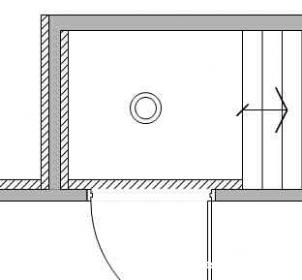

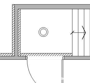

    würde demnächst mal gern am Ende der Außen-Kellertreppe vor der Kellertür einen Estrich einbringen (lassen). Hab dazu aber noch ein paar Fragen...
    Situation:
    Keller inkl. der Wand für den Kellerabgang als Weiße Wanne ausgeführt. Kellertreppe aus Ortbeton zwischen der Ausßenwand des Kellers und der Außenwand des Kellerabgangs betoniert. Unten im "Podest" (oder wie heißt das?) ist ein Bodenablauf, der plangemäß noch ca. 6 cm über die Bodenplatte ragt.
    Die Wand zum Haus und die stirnseitige Wand sind mit 12 cm Perimeterdämmung beklebt, die Wand nach außen und die Setzstufe zur Treppe sind Beton.
    So weit so gut.
    Also natürlich würde ich keine Dämmung unzter den Estrich packen und eigentlich auch keine Folie. Eine Dampfsperre macht hier doch keinen Sinn, oder? Sprich klassischer Verbundestrich.
    Wie sieht es an den Rändern aus? Mit Randdämmstreifen? Wenn ja, wie wir diese Fuge dann abgedichtet, damit kein Wasser unter den Estrich bzw. in die Fuge läuft? Und wenn ohne Randdämmstreifen hab ich trotzdem das Problem, wie ich zur Perimeterdämmung abdichte.
    Als Belag sind geeignete Fliesen geplant.
    Wäre dankbar für ein paar Tipps!
    Uwe
    Nachtrag:
    kleine Skizze zur Verdeutlichung

    Verbundestrich...
    dann brauchts hier eine Alternative Abdichtung, da durch den Belag noch Feuchtigkeit geht und keine untere Entwässerungsebene vorhanden ist

    Danke Robby, damit kann ich was anfangen!
