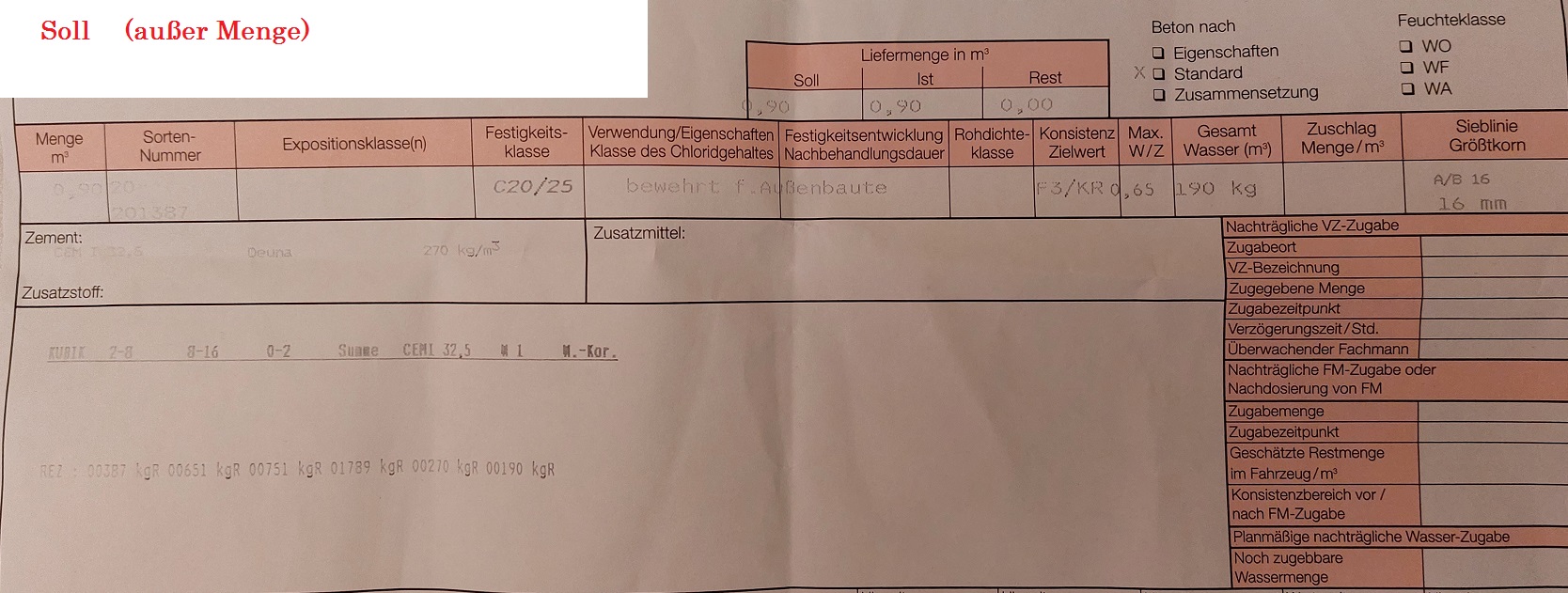

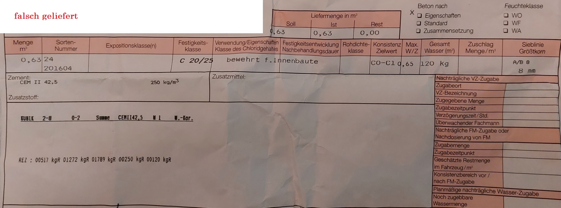

    Was genau wurde geliefert ? Also Lieferschein bzw Ladeschein vom Werk.
    die exakte Bezeichnung
    ralf1973 gefällt das.
  5. #5 ralf1973, 16.05.2021
    ralf1973
    ralf1973
    30.09.2012
    33
    computer
    berlin
    angehangen:
    falsche und
    korrekte vorherige Soll-Lieferung

    Es steht zwar einmal drauf "für Innenbauten" und einmal für "Außenbauten", aber da keine Expositionsklassen angegeben sind beim richtigen Beton, scheint der Unterschied fast nur die Körnung und der andere Zement zu sein. Ich vermute mal nicht, dass man beim Estrich eine nicht frostfeste Gesteinskörnung verwendet, also hätte der geeignet sein könnnen ohne Wasserzugabe.

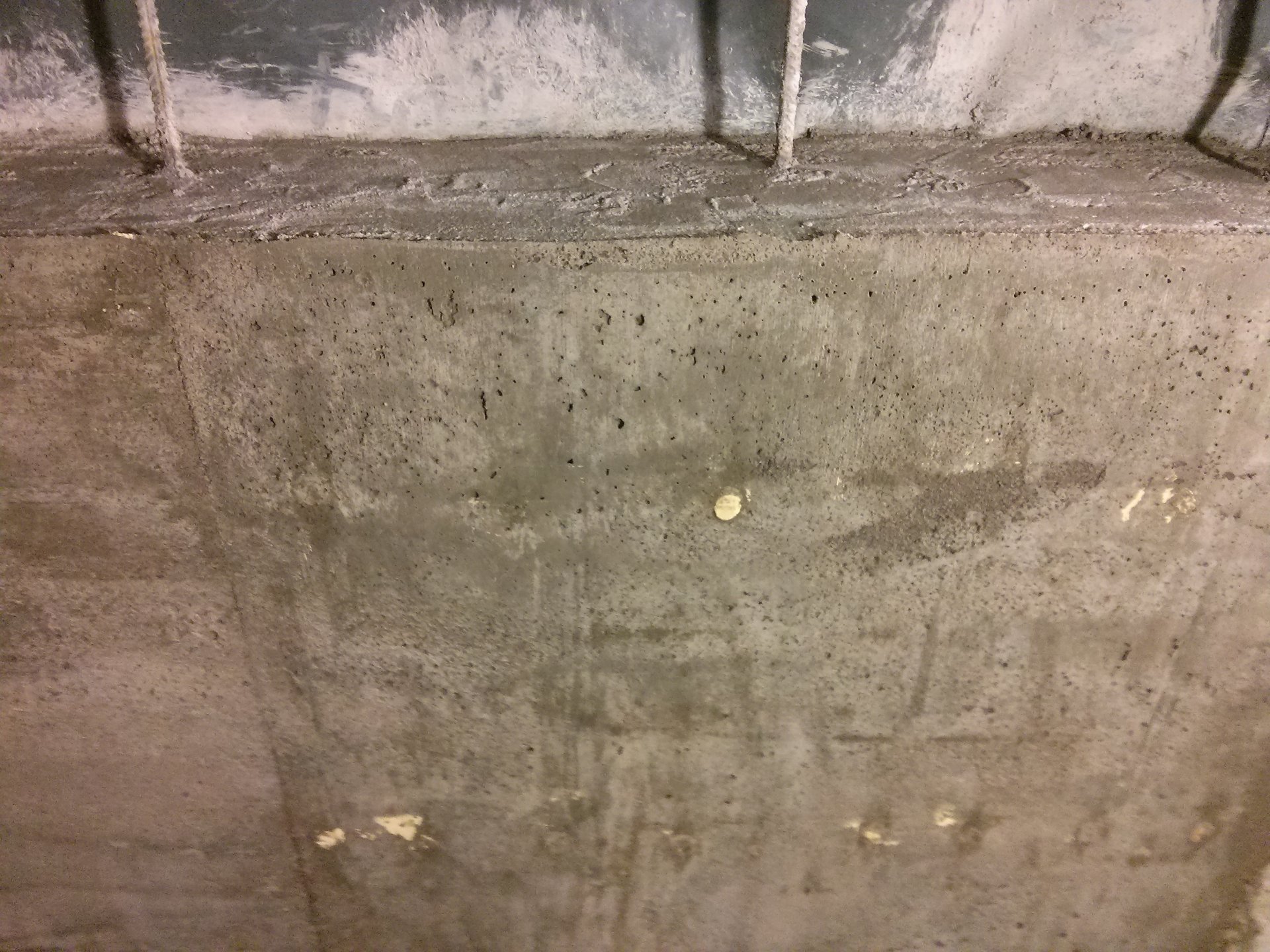

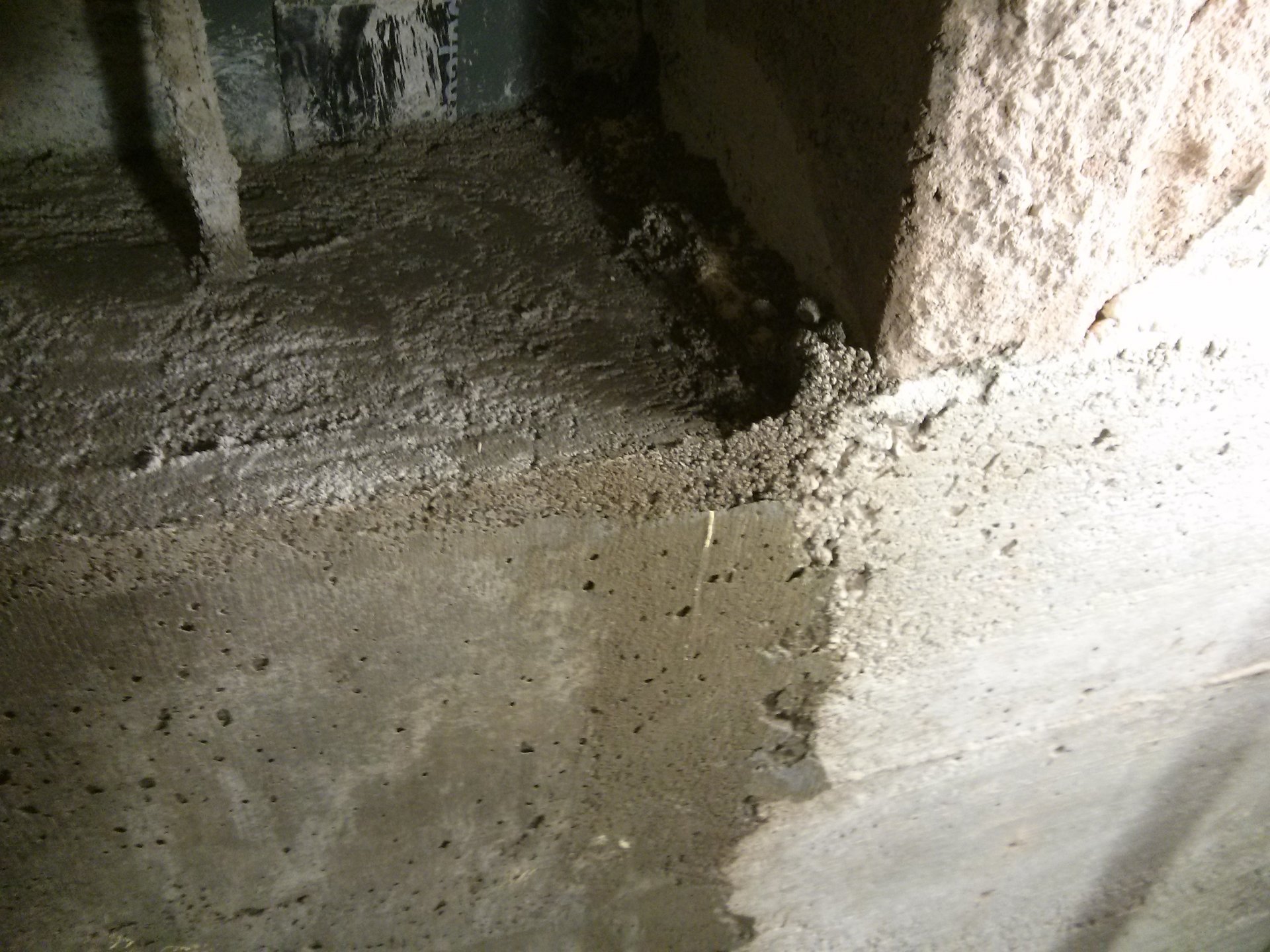

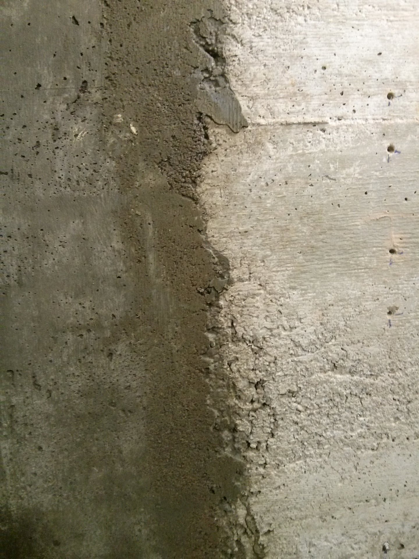

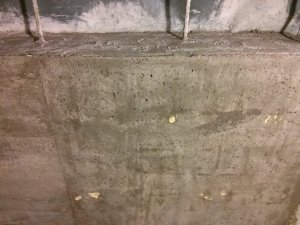

    Fotos im Anhang:
    - 6 Tage danach
    - im Vergleich zum vorherigen Abschnitt
    - wirkt sehr hart
    - wird heller mit der Zeit durch Trocknung
    -> ob der trotzdem irgendwie gegen ein "Durchbrechen"* nicht so gut ist?
    *durch Erddruck. steht am Hang. kleine Gartenlaube.

    Normal ist der Beton mit kleinerem größtkorn in der sieblinie ja sogar besser ... zumindest hatte ich das so verstanden.
    warum der eine für Außenbereich und der andere für innen vom Werk spezifiert ist das müsste mit den angriffsklassen zu tun haben

    Mit der Wasserzugabe können nicht mehr die Druckfestigkeiten auf dem Lieferschein gewährleistet werden, entsprechend wird dir da auch ein Statiker nicht wirklich helfen können. Der weiß ja gar nicht, was er ansetzen soll (vielleicht kann @matschie so was ja Pi-Mal-Daumen abschätzen). Kern ziehen und abdrücken ist vermutlich etwas zu viel des Aufwands. Wie tief steht die Laube denn in der Erde? Einfach nur etwas in den Hang gebaut? Dann würde ich mir wegen Erddruck keinen Kopf machen.
    Die fehlenden Expositionsklassen auf den Lieferscheinen wundern mich etwas. Ich glaube auch, dass die Angaben "Innen" und "Außen" auf die Expositionsklassen hinweisen sollen, vielleicht einfach mal im Werk anfragen. Aber du hast vermutlich für die Laube ohnehin kein Gutachten, dass dir da Vorgaben in die Richtung macht, also kann dir auch niemand sagen, ob du Probleme mit aggressiven Sickerwässern o.ä. bekommst.
    Du meintest ja, dass der Beton "sehr hart" wirkt, also kannst du es mit der Wasserzugabe nicht völlig versemmelt haben. Zur Expositionsklasse kann dir niemand Angaben machen. Im Grunde bleibt dir nur übrig, darauf zu hoffen, dass es schon passen wird. Alternativ der Rückbau.

    Ne dann müsste man mindestens mal wissen wie viel Wasser da drin war. Der wz wert war mit 0,65 schon recht hoch deswegen kann ich mir eigentlich nicht vorstellen dass der „trocken“ gewesen sein soll.
    Ein C20/25 wird es nicht mehr sein. Aber früher hat auch ein C12/15 gereicht. Wenn da nur ne Gartenhütte drauf steht und die Oberfläche nicht komplett absendet mach dir da mal keine Sorgen.
