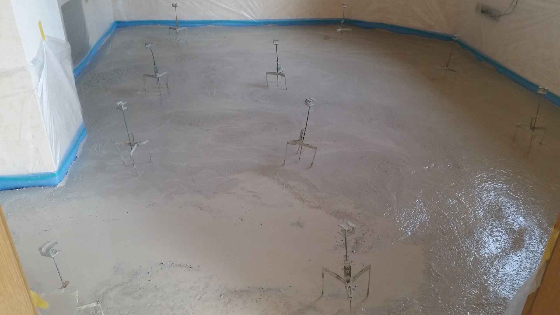

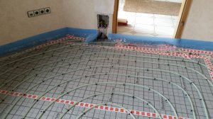

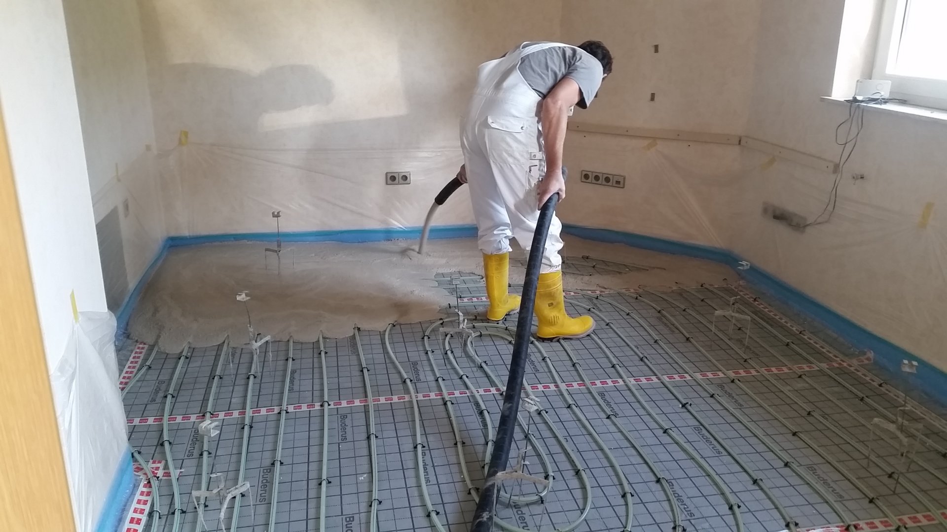

    Wir wohnen in einem EFH, Baujahr 1990. Im Erdgeschoss ist im Wohn-/Esszimmer sowie im Bad eine Fußbodenheizung verbaut. Nun haben wir beschlossen, beim Renovieren des Schlafzimmers und des Arbeitszimmers (beide auch im EG) dort auch eine Fußbodenheizung nachzurüsten.
    Dazu habe ich in beiden Räumen die Heizkörper und den alten Estrich entfernt. Der Heizungsbauer hat daraufhin den Boden isoliert, die Rohre verlegt und ein sogenanntes RTM Modul in einer Unterputzdose in der Wand installiert. Damit soll die Fußbodenheizung über den Rücklauf des ehemaligen Heizkörperrohrs funktionieren.
    Anschließend wurde ein neuer Estrich in die Räume gegossen. Der Estrich trocknet nun bereits seit zwei Wochen.
    Nun hat der Heizungsbauer das Thermostatventil in beiden Räumen angeschlossen, damit wir den Estrich aufheizen können. Im Schlafzimmer funktioniert das einwandfrei. Schon nach kurzer Zeit war der Estrich an einigen Stellen warm, man konnte praktisch die darunter liegenden Rohre fühlen. Am nächsten Morgen hatte der komplette Estrich eine angenehme Wärme.
    Ganz anders im Arbeitszimmer. Dort tut sich bis jetzt, 3 Tage nach Anschließen des Thermostatventils, nichts. Der Estrich ist so kalt wie zuvor. Am Entlüften kann es nicht liegen. Das hat sowohl der Heizungsbauer als auch ich in den letzten beiden Tagen jeweils einmal gemacht. Allerdings umsonst, denn es kam jedesmal sofort Wasser und kein bisschen Luft mit.
    An was kann es denn liegen, dass sich der Estrich im Arbeitszimmer nicht erwärmt? Der einzige Unterschied ist der, dass beim Verlegen des Estrichs im Arbeitszimmer wohl das Material ausging und er daher anfangs etwas flüssiger als der im Schlafzimmer war. Kann es sein, dass der Estrich innen noch so feucht ist, dass die Wärme nicht leitet? Oder gibt es andere mögliche Ursachen?

    Wie ist denn das Konstrukt genau? Eine Leitung für alles? Also, wenn das Arbeitszimmer mit dem (kalten) Rücklauf des Schlafzimmers versorgt wird, kann es für mein Verständnis nicht funktionieren.
    Du schreibst: "Direkt am Heizkörperventil sind die Rohre auch warm." Wo ist bei einer FBH ein Heizkörperventil? Oder meinst du was anderes?
    Skizze der Verlegung...

    Nach welchen Kriterien erfolgte Rohrverlegung?
    Wie soll das gehen, der HKö fehlt doch jetzt.? Der FB Kreislauf wird jetzt mit der VLT der ehemaligen HKö beaufschlagt, falls richtig angeschlossen.
    Zu ca. 90% ein Hydraulikproblem.
    Woran hängen die bisherigen FB-Heizflächen?
    Welchen Rücklauf?
    Derartige Konstrukte funktionieren nur mit dem Rücklauf eines vorhandenen HKö.
    Andernfalls ein "Rohr in Rohr" System verwenden.

    Ich hatte vor Jahren nach Installation einer Zentralheizung bei uns das Problem, das ein Heizkörper nicht warm wurde, alle anderen an diesem Strang aber schon.
    Altes Fachwerkhaus, Rohre Aufputz verlegt, daher leicht nachzuverfolgen und dann Heizungsbauer drauf aufmerksam gemacht, daß er Rücklauf mit Vorlauf an diesem Heizkörper vertauscht hat. Fehler wurde bestätigt, behoben und Raum warm.

    Danke für Dein Posting. Das war's tatsächlich. Wurde auch zwischenzeitlich behoben.
