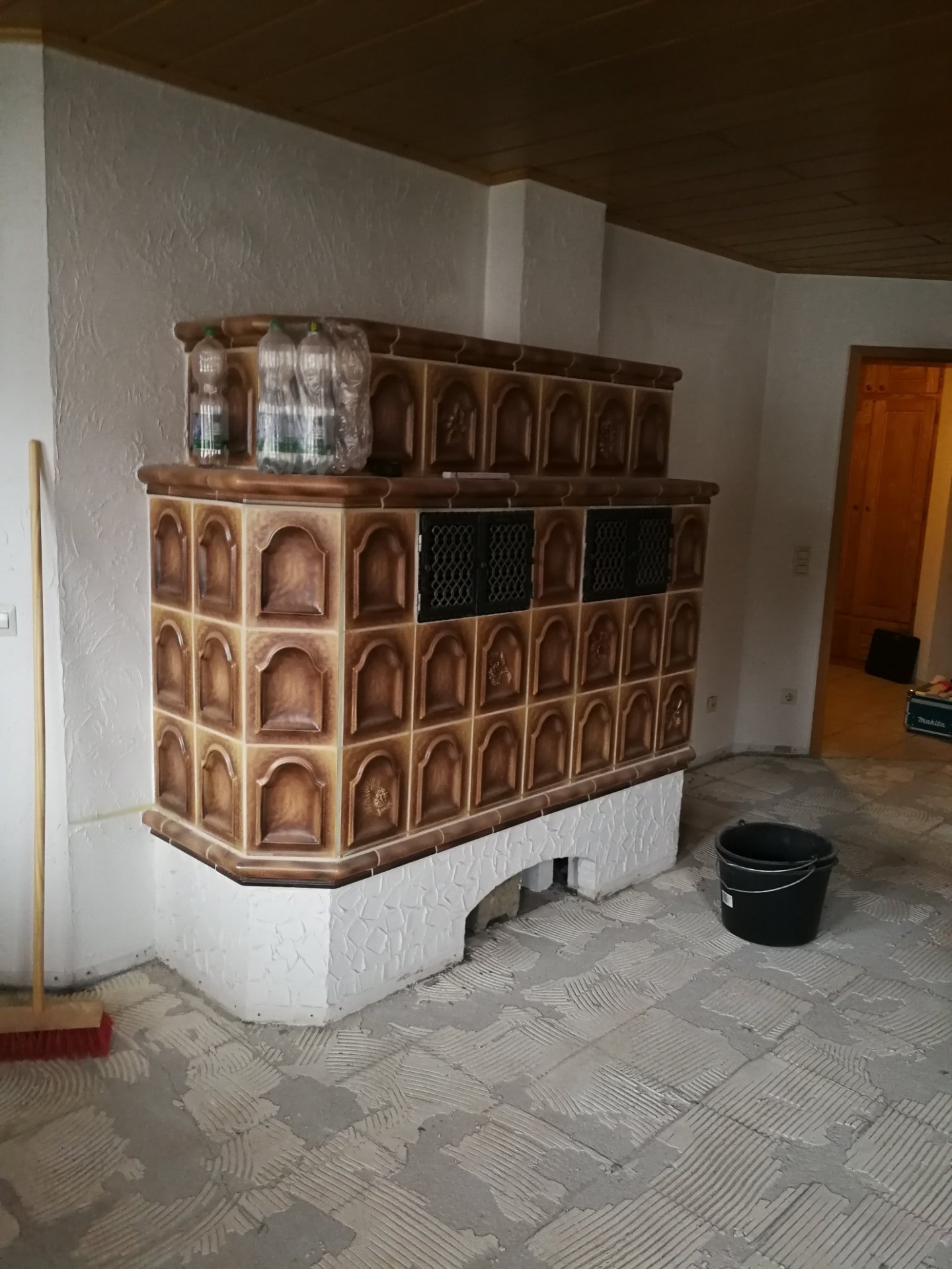

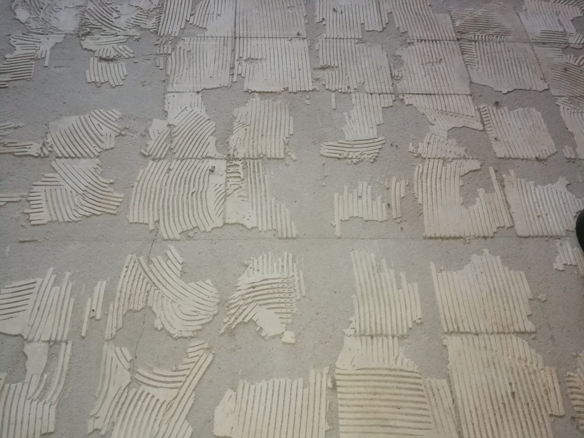

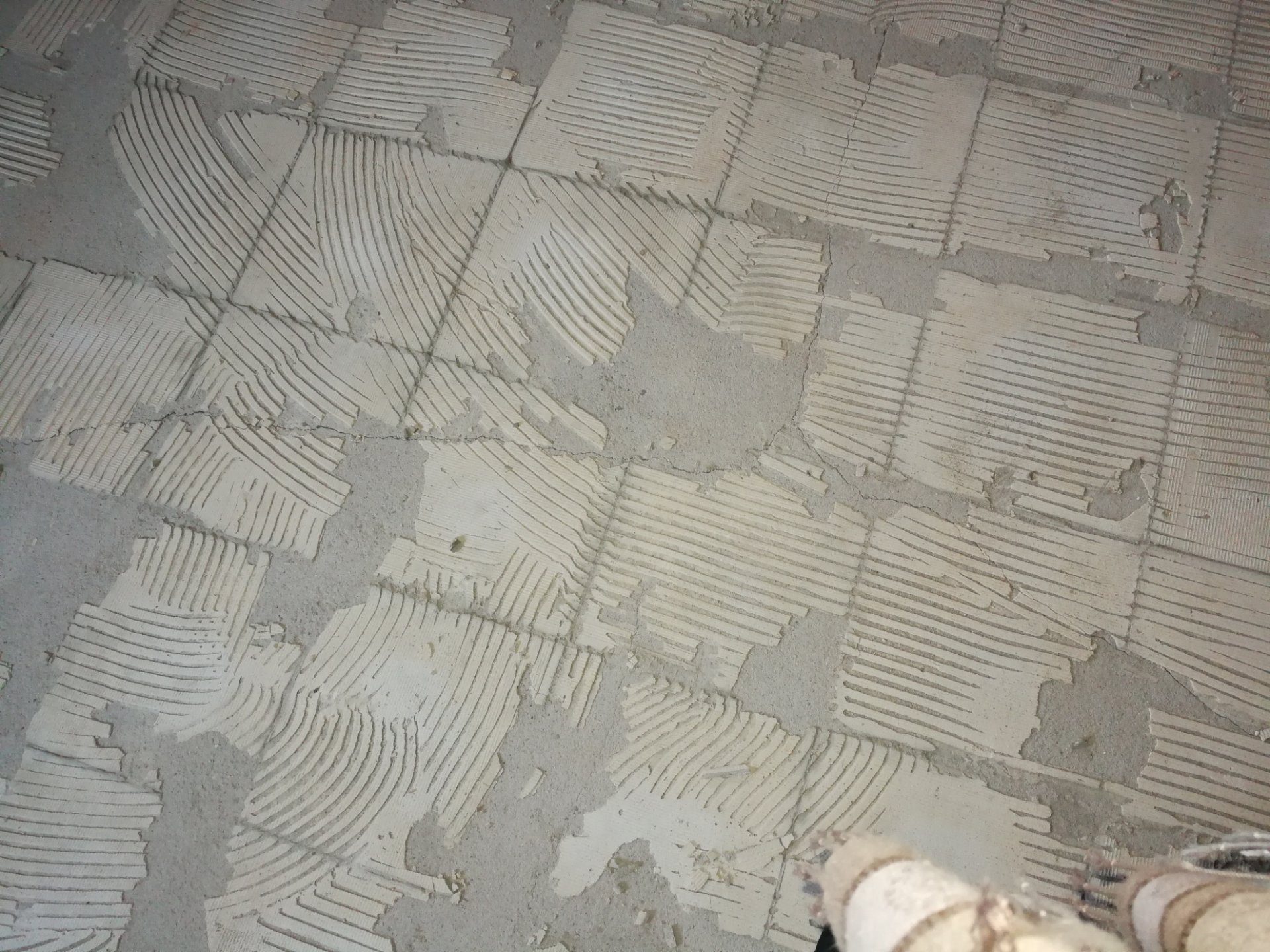

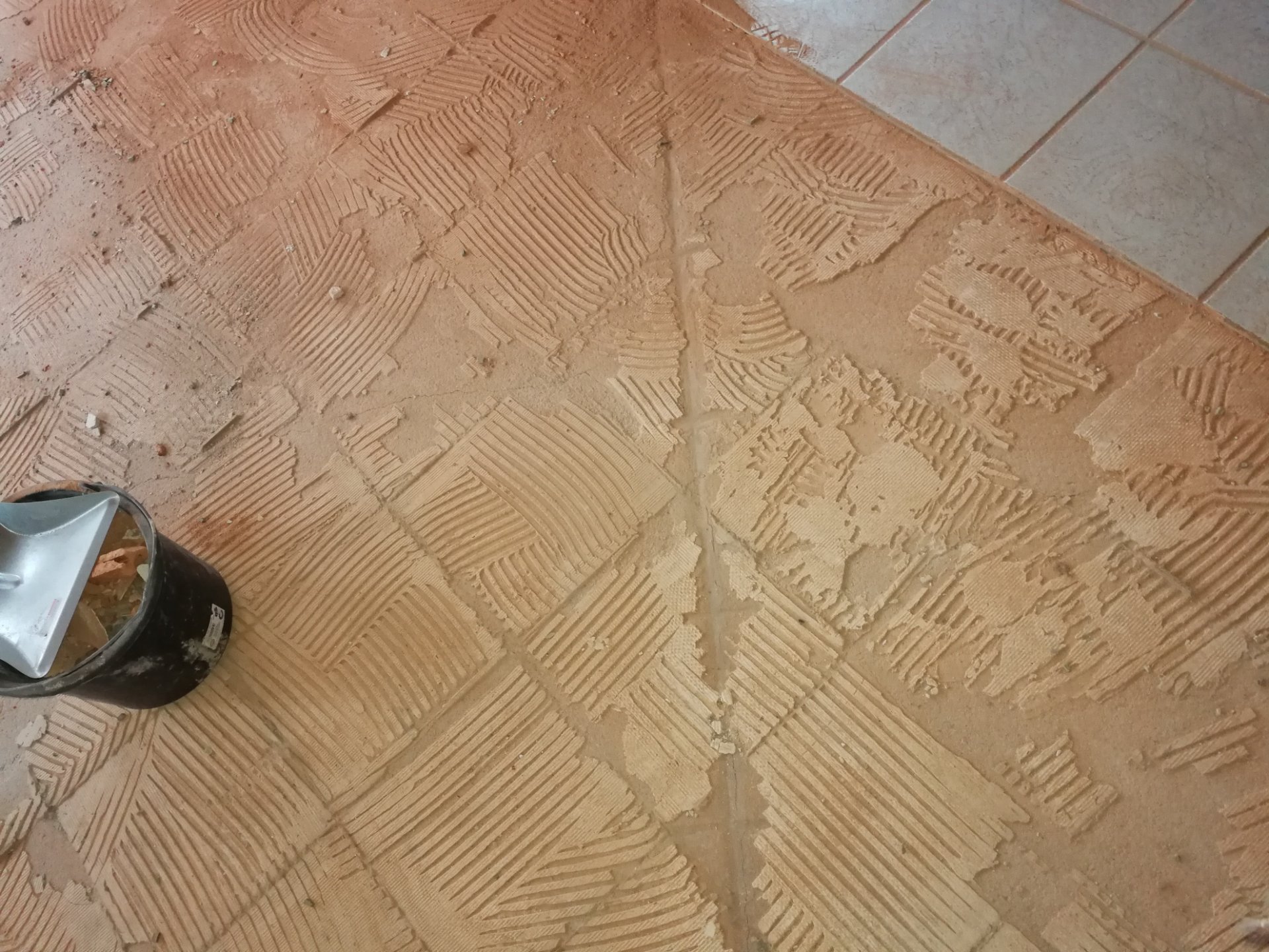

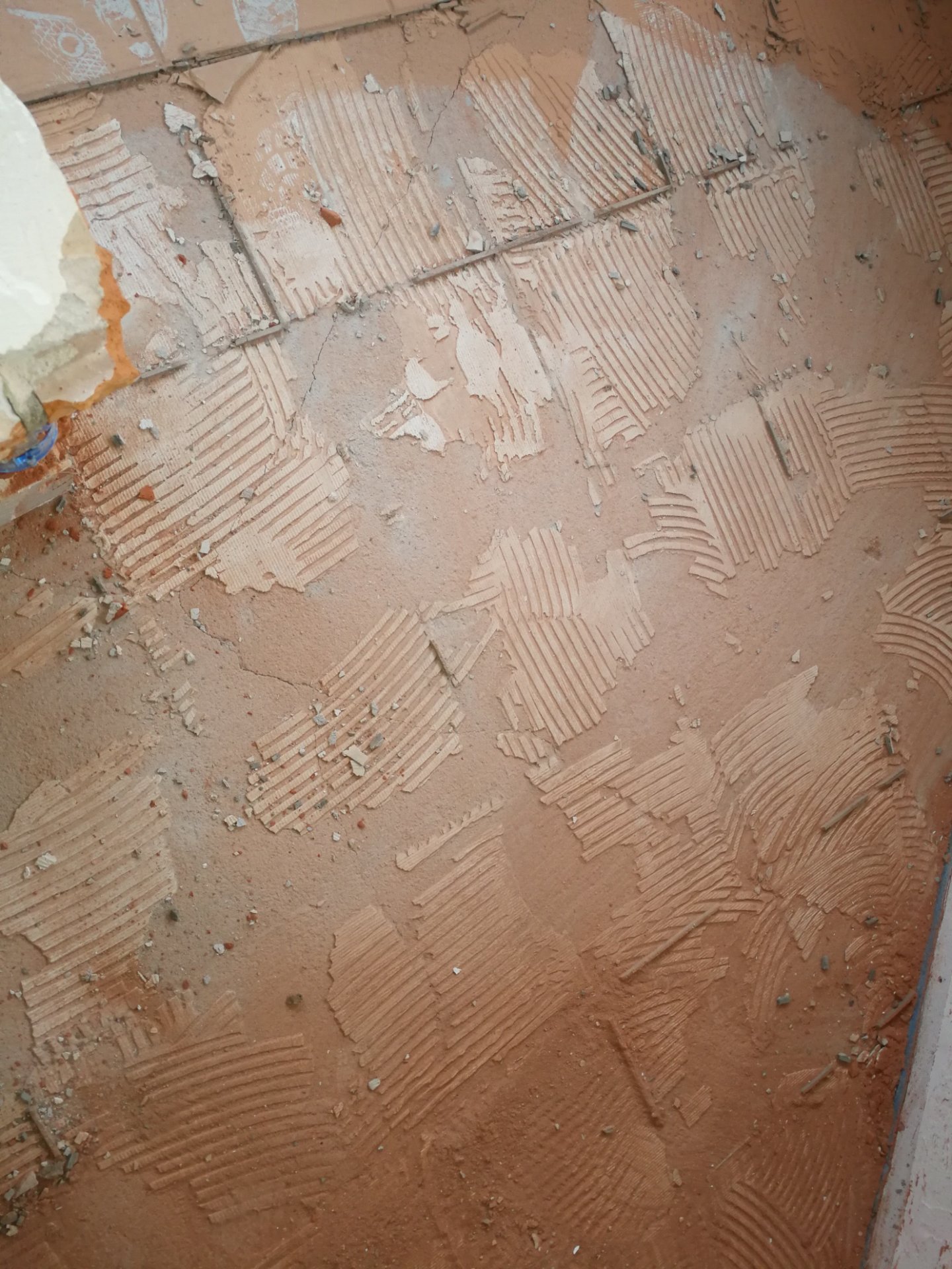

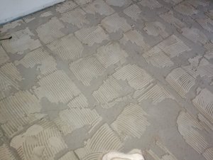

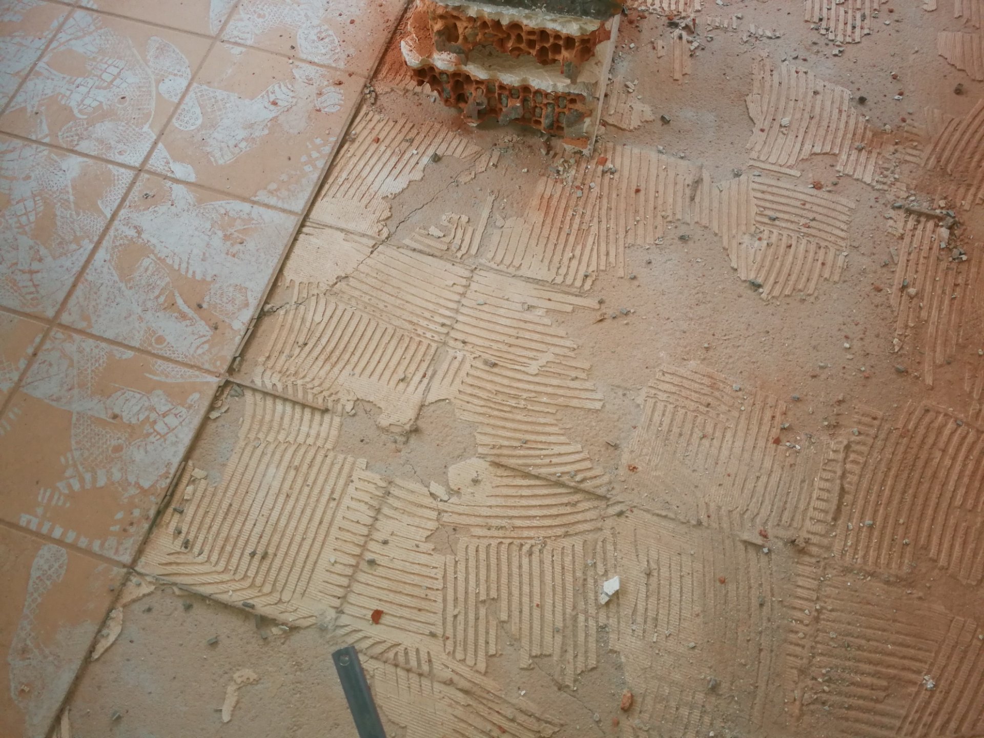

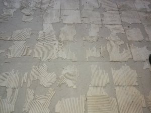

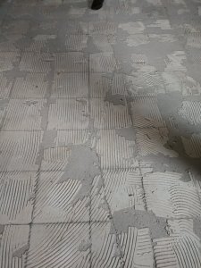

    ich bin neu hier und habe mir gerade eine Wohnung gekauft. In der Wohnung hat sich überall dort wo Fliesen liegen der Estrich teilweise gesenkt bzw. haben wir jetzt beim rausmachen der Fliesen auch gesehen, dass der Estrich gerissen ist.
    Wie schlimm ist sowas, kann man das mit Harz und Ausgleichmasse reparieren und dann trotzdem wieder beliebig Bodenbeläge draufmachen oder muss der ganze Estrich raus?
    Ich habe ein paar Bilder gemacht.
    Laut Erben war damals ein Lüfter in der Wohnung gestanden, damit sie vor Weihnachten einziehen konnten. Ich vermute daher, dass er vielleicht schlecht oder ungleichmäßig getrocknet ist? Aber ich kenne mich da gar nicht aus :(
    Ich habe eine paar Bilder gemacht, die Risse sind nicht breit aber durchgehend, die Vertiefung kann ich schlecht schätzen, aber die Fussbodenleisten hatten sich schon etwas abgehhoben und man hat es beim gehen gemerkt.
    Die Hauptabsenkung war da, wo der eine vertikale regelmäßige Riss ist Bild Endung 849.
    Im Wohnzimmer steht zudem auch noch ein Kachelofen der durch die wand in den Küche/Essbereich geht, hier sind ebenfalls Risse.
    Ich bin über jeden Tipp, Hilfe oder Idee dankbar.
    Gruß Kruemel

    Kann man reparieren, macht der jeweilige Bodenleger mit Harz und Wellenverbindern.

    Kannst Fliesen drauflegen.
    Die Ursache für die Risse sollte man aber schon noch finden, vielleicht waren ja Spannungen und Zwängungen ursächlich.

    Das findet der Bodenfritze dann schon raus. Schauen ob alle Randfugen frei sind, ob die maximalen Feldgrößen passen usw.

    Wie schaut’s denn unter dem Estrich aus? Sind Dehnfugen verbaut? Das sieht schon übel aus. Wo ist die Baustelle?

    Nicht unbedingt. Nur prüfen sollte man es! Vielleicht reicht es auch aus den Boden wie oben gesagt zu verharzen und Dehnfugen zu setzen. Walldorf ist von mir 1 1/2 Stunden entfernt.

    Nicht solche Risse. Das sind Spannungsrisse, welche bei falscher Trocknung und oder aus dem Untergrund kommen. Fehlende Dehnfugen, schlechter Unterbau etc.

    Wir haben gesagt bekommen, dass die älteren Vorbesitzer schnell einziehen wollten damals vor Weihnachten und daher einen Bautrockner verwendet haben, eventuell kommt es daher, dann wurden ja eventuell auch die Fliesen zu früh verlegt.
    Wenn ich richtig gelesen habe braucht der Estrich ja ca 30. Tage zum trocknen oder?

    Der estrich ist raus gekommen, der Untergrund war wohl nicht optimal und wurde durch einen Anhydridestrich ersetzt. Jetzt trocknet er
