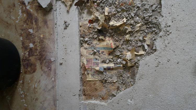

    Moin...In meinem Haus Bj 1959 habe ich Probleme mit dem Estrich. Das SZ bestand wohl mal aus 2 Zimmern und eine Wand ist entfernt worden. Die Reste dieser Wand (Beton?) Sind ca. 2 bis 3 mm höher als der Estrich. Dazu kommt daß der Estrich in beiden Räumen gerissen ist und sich in teilen unter Belastung bewegt. Ein Teil ist anscheinend auch angeflickt...Den habe ich entfernt. Der Estrich ist 4cm dick und als Dämmung liegt vielleicht 2mm Mineralwolle. ...Das war es auch. Wie bekomme ich eine einheitliche Fläche? Reste der Betonmauer raus und mit Estrich auffüllen? Alles raus und neuer Estrich oder alles raus und 2 cm Styropor + 2 cm OSB und darauf Laminat und gut? Hab mal ein paar.Fotos gemacht. Rausgeschlagen habe ich das angeflickte und zu sehen sind die Reste der Wand.

    wenn es sich bewegt muss das alles raus.
    Wenn du Dämmung benötigst würde ich auf einen Trockenestrich gehen, auch falls es Gewichtsprobleme gibt,
    da es sich hier vielleicht um eine Decke und keine Bodenplatte handelt.
    Das mit der OSB ist eher so eine Bastelwastellösung.

    Wenn bloß 4 cm Aufbauhöhe zur Verfügung stehen bleibt nur ein neuer Verbundestrich ohne Dämmung für Wärme und Trittschall oder die Lösung mit der OSB-Platte.
    Wegen der besseren Schalldämmung würde ich dann aber Glas- oder Steinwolle statt Styropor nehmen.

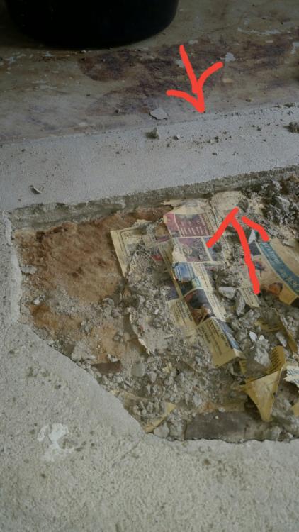

    Hallo, vielen Dank für eure Antworten. Meint ihr ein Fermacell Estrichelement in 40mm ist ok? Ein wenig Sorge macht mir der Rest der Wand. Ich hoffe ja das die Steine rausgenommen worden sind und im Anschluss einfach Beton reingeschüttet wurde so das ich ihn einfach rausstemmen kann.

    Bei Trockenestrich dann 40mm Estrichplatten mit integrierter 20mm Dämmung oder besser 20mm Estrich und extra 20mm Steinwolle nehmen?

    grundsätzlich sollte man bei Trockenestrichen genau den Aufbau nehmen, den der Hersteller vorgibt.
    Wie auch immer der aussieht.
