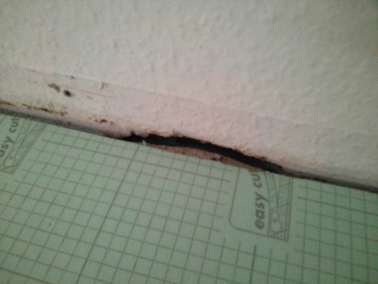

    wir haben vor kurzem ein Haus (Baujahr 2001) gekauft und sind gerade dabei teilweise das Laminat inkl Trittschalldämmung zu tauschen. Dabei ist mir aufgefallen, dass es teilweise Löcher beim Estrich im Erd- und Obergeschoss gibt. Diese Risse sind mir in 3 von 5 Räumen im OG und im Flur im Erdgeschoss aufgefallen. Man kommt mit z.B. einem Schraubenzieher teilweise relativ weit in das Loch hinein.
    Da ich leider absolut nicht vom Fach bin und dies auch mein erster Hauskauf ist, mache ich mir natürlich etwas Sorgen. Kann es sein, dass es sich hierbei um „normale“ Setzrisse handelt? An der Tapete kann nur ein paar Minirissen finden. Das komplette Haus wurde Innen vor ca 1,5 Jahren komplett gestrichen. Auch Fliesen sind nicht gerissen. Wäre super, wenn jemand etwas Licht in Dunkel bringen könnte. Vielen Dank schon mal im Voraus (für die hoffentlich nicht doofe Frage!). Falls das Bild nicht deutlich genug ist kann ich gerne noch weitere Bilder hochladen

    Wo ist denn da ein Riss? Das Bild sagt mir nichts.
    Normal ist, dass zwischen Estrich und Wand ein Randdämmstreifen ist und Du dort z.B. mit einem Schraubenzieher runterstochern kannst, wenn Du willst.

    sieht aus, als wenn der putz nur bis zum estrich runter geht.

    Da sind Rohre auf dem Boden die an der Stelle unter der Wand in den Nachbarraum gehen. Das wurde ausgestemmt, aber keiner hat es zu gemacht. Nicht schön, aber auch nicht gerade unüblich.
    Kann man vorsichtig ausschäumen, oder so lassen.
