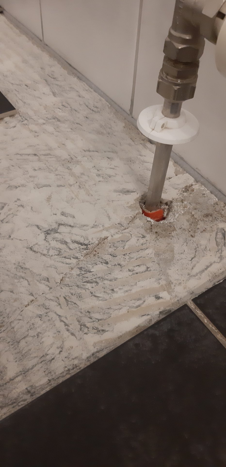

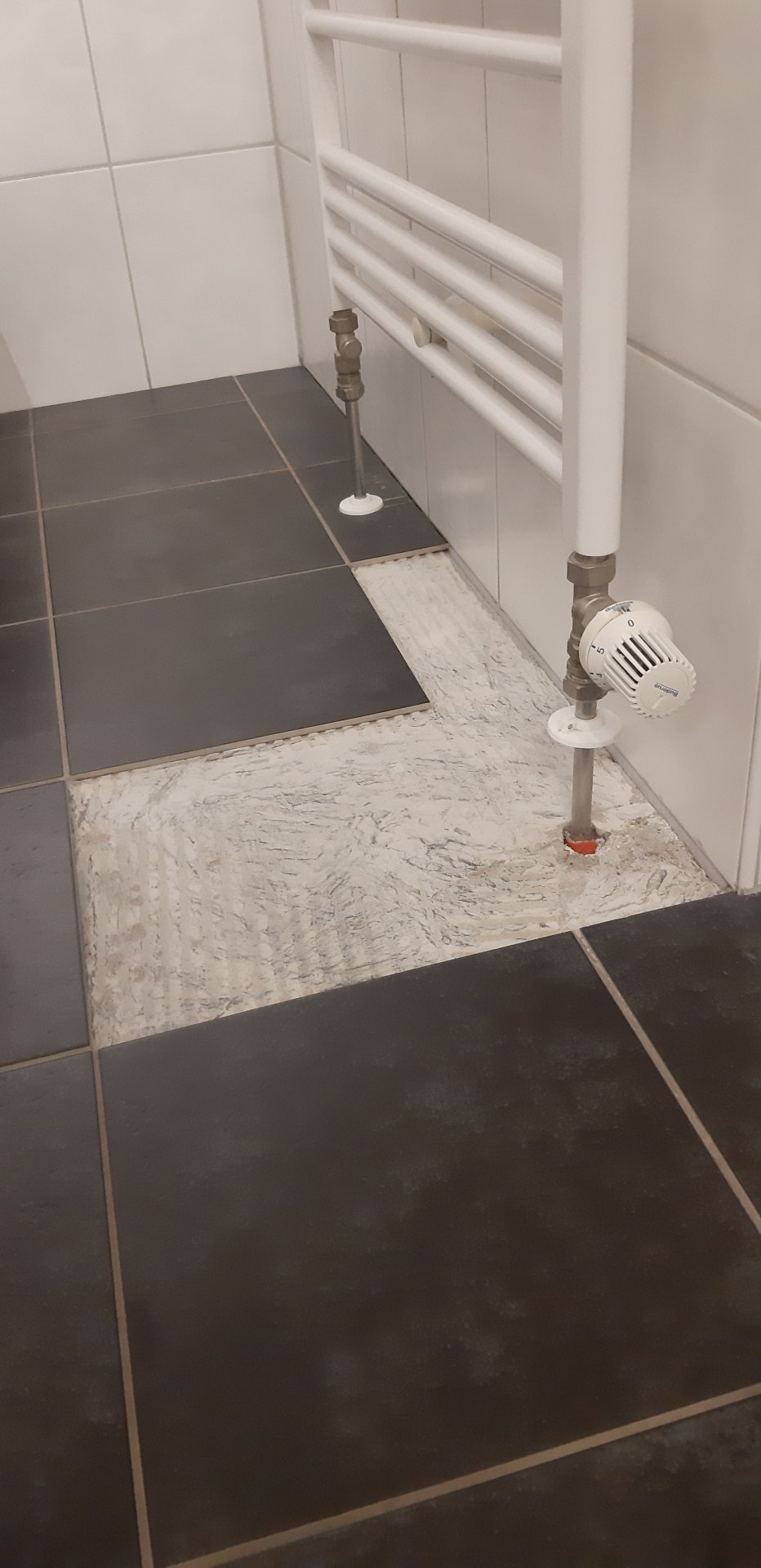

    bin dabei im Bad ein paar lockere Fliesen zu tauschen und mache mir aktuell Gedanken zu der (nicht vorhandenen?) Abdichtung.
    Vielleicht kann sich ja mal ein Profi die Bilder anschauen, meiner Meinung gibt es keine Abdichtung und auf dem Estrich ist direkt der Fliesenkleber ohne Abdichtung, richtig?
    Überlege ob es was bringt da abzudichten wenn alles andere eh nicht abgedichtet ist.
    Mein Plan: Grundierung, Fliesenkleber, Fliesen und fertig. Was meint ihr?
    Wäre für Tipps und Anregungen dankbar :-)

    Wieso, da kann doch unter dem Kleber die Abdichtung noch sein, oder?

    Finde es sieht nicht danach aus

    So sieht es tatsächlich nicht aus.
    Was man aber auch nicht sieht, ist eine Dichtmanschette am Heizungsrohr, welches aus dem Estrich kommt. Solange die Rohre nicht abgedichtet sind, nützt eine Abdichtung der Fläche nichts.

    Ich werde die Fläche dann wieder so aufbauen wie sie vorher war.

    Hab die Fliesen soweit fertig und noch eine Frage dazu.
    Würdet ihr das Heizungsrohr an den Fliesen mit Silikon (ggf. besonders temperaturbeständiges?) noch abdichten bevor die Rosette runtergeschoben wird?
    Bin mir war da unsicher weil hier vorher nichts dergleichen war. Aber muss ja nichts heißen, ...Abdichtung ist unter den Fliese ja auch nicht vorhanden :D

    Dafür reicht auch einfaches Silikon. Notwendig ist das aber nicht.

    Bringen tut es auch nix, durch die Fugen kann Wasser ja „ungehindert“ durch
    Spar das Silikon :)

    Silikon muss er ja sowieso haben für Fuge am Rand.;)

    Ja genau ;-), ich werde es auch mit Silikon zu machen, ist mir wohler bei.
