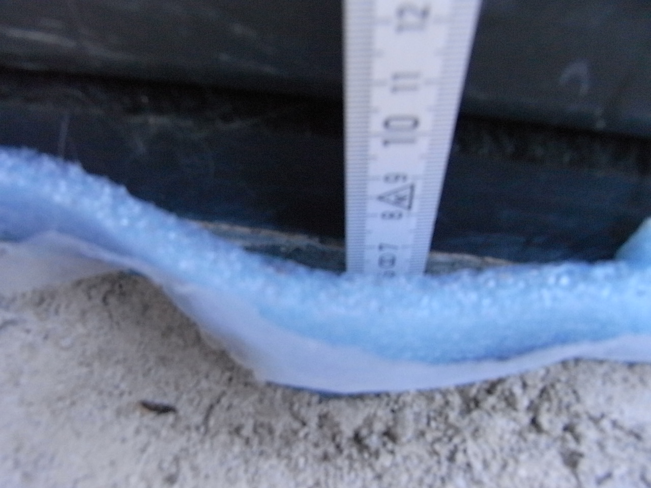

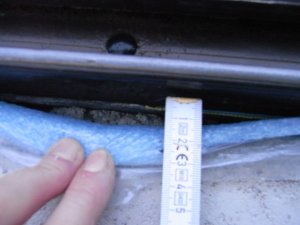

    Hallo
    und erst einmal vielen Dank für dieses tolle Forum!
    Und natürlich habe ich ein Problem:

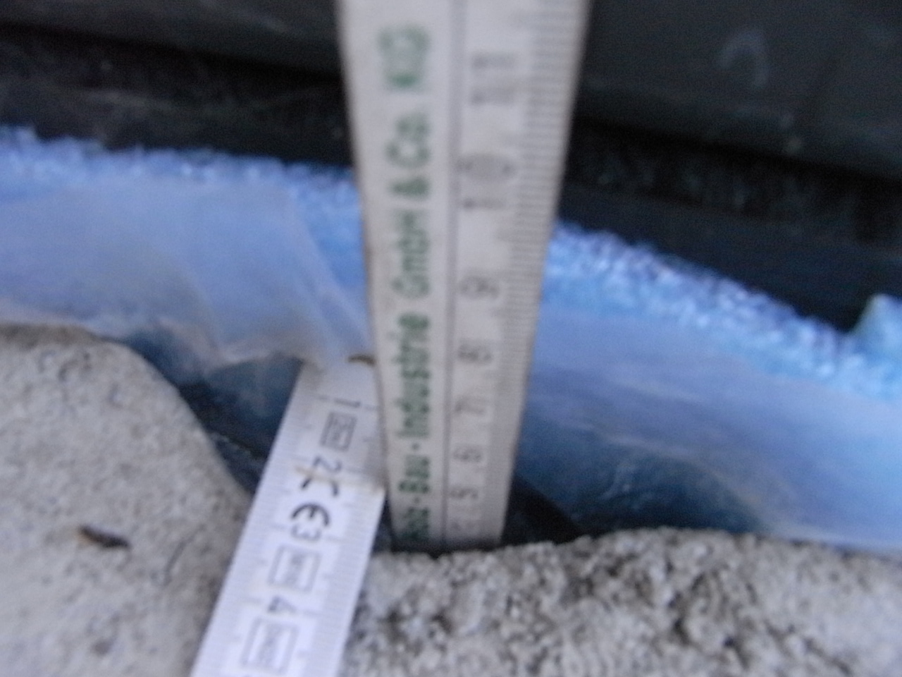

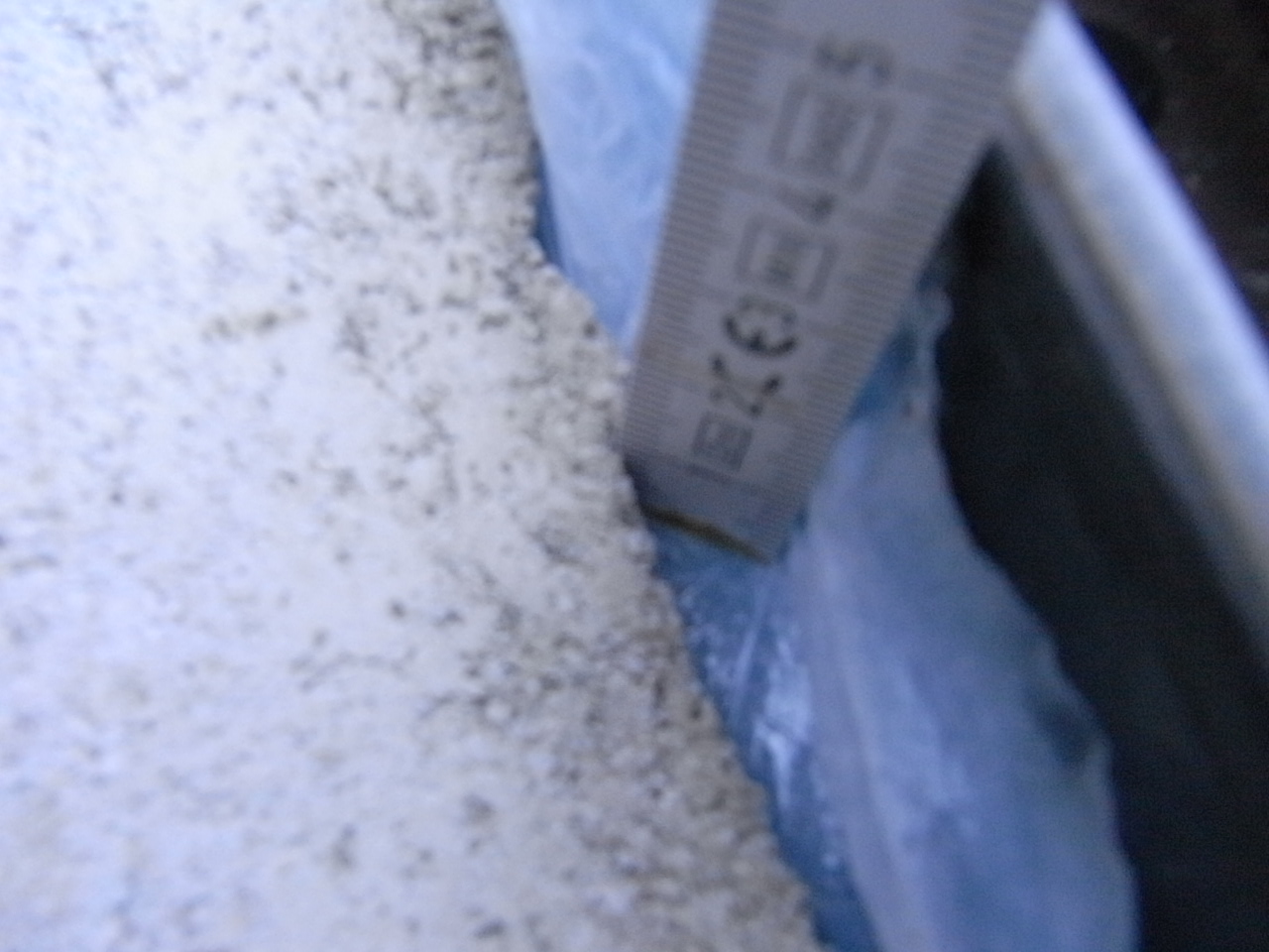

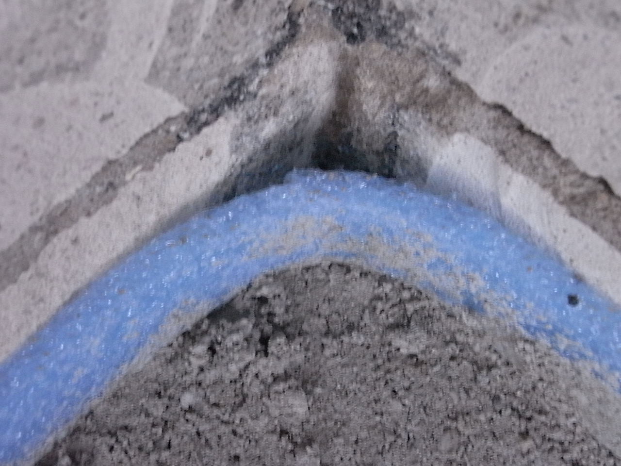

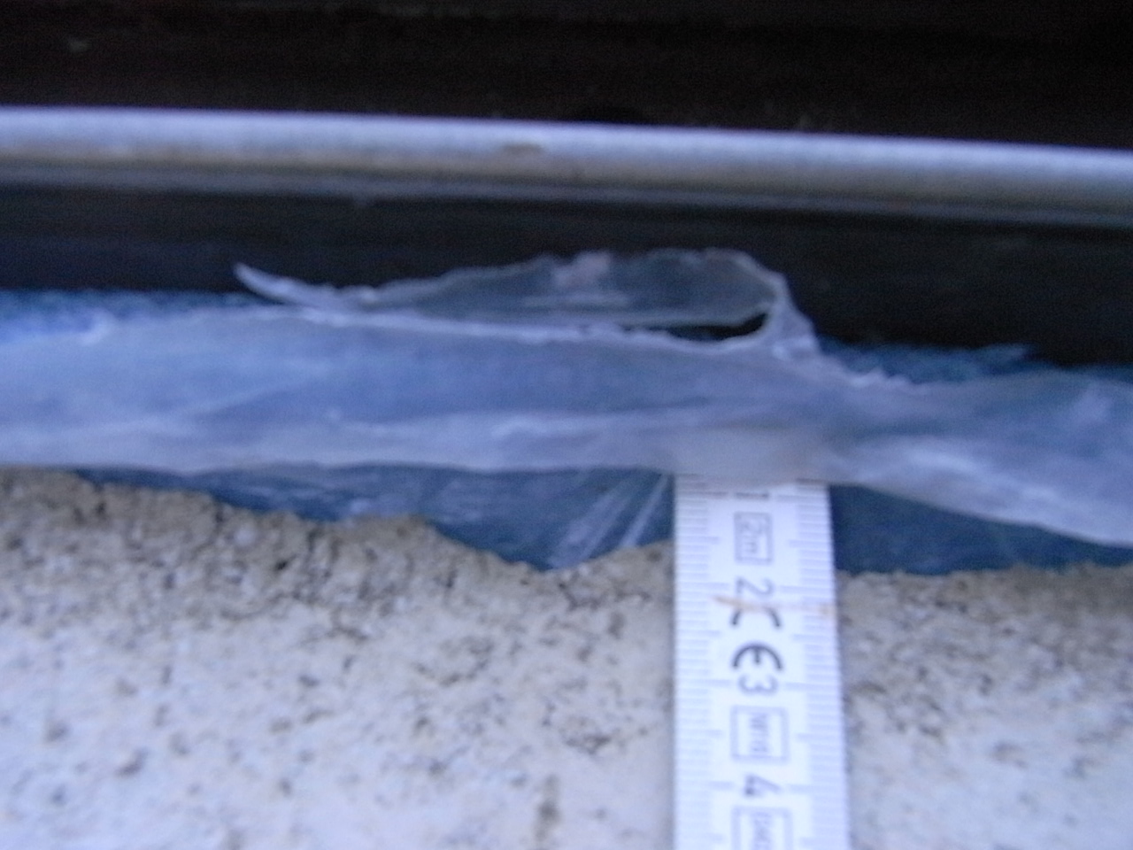

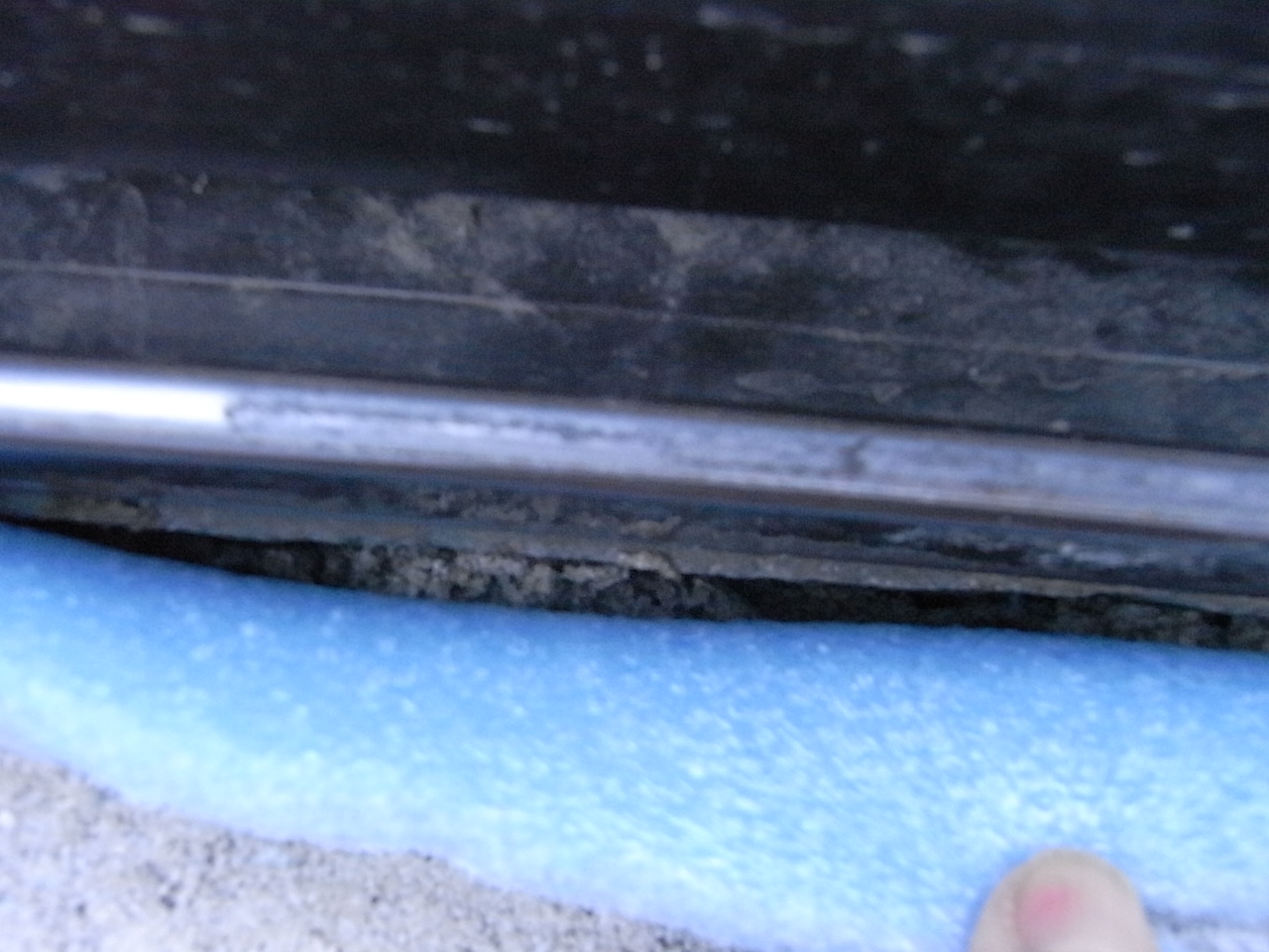

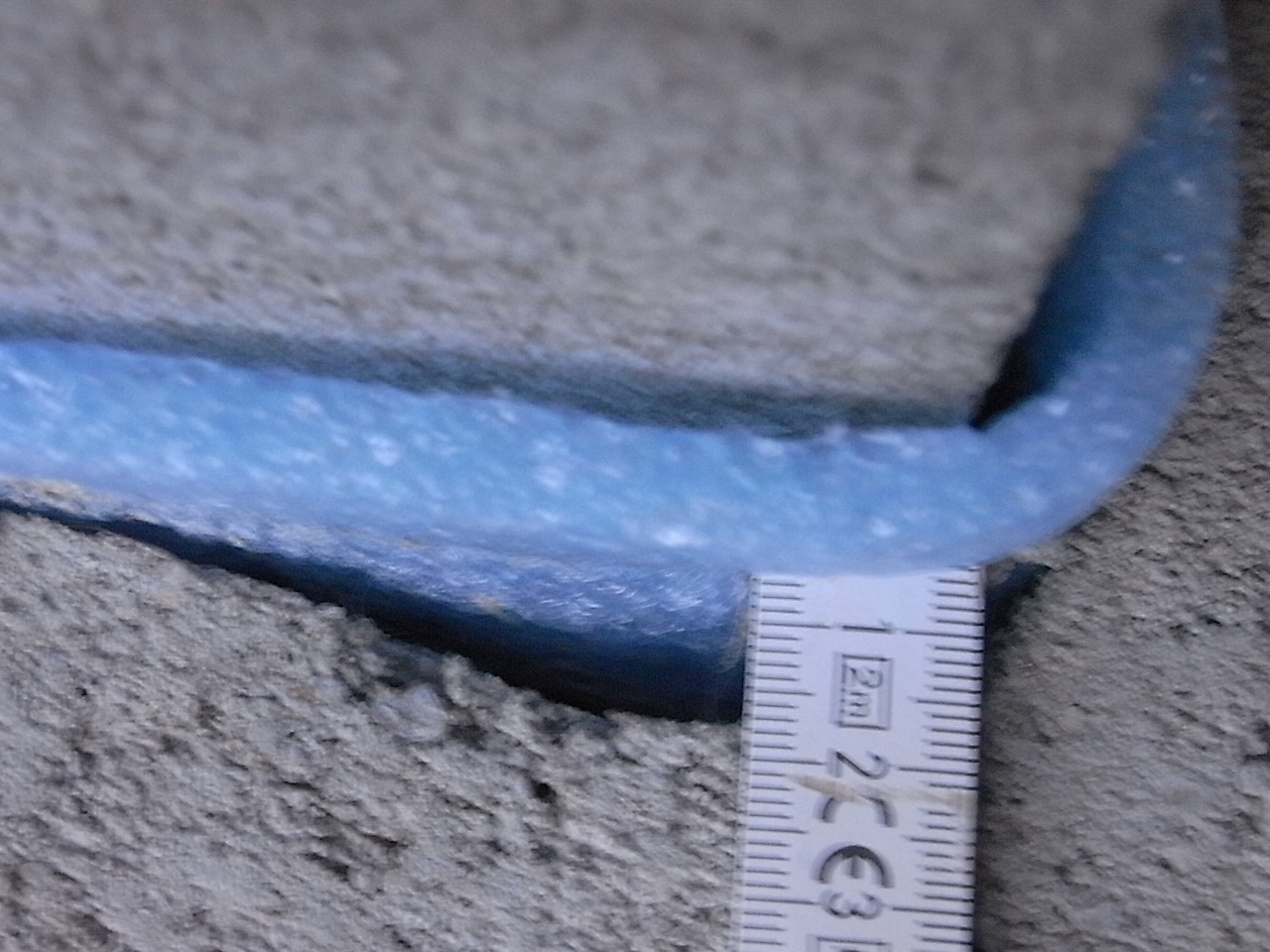

    In unserem Wintergarten wurde Estrich verlegt. Durch das Haus (Winkelbungalow) sind 2 Seiten durch die Hauswände begrenzt, an den anderen beiden Seiten jeweils durch ein schmales Streifenfundament, auf denen Glasschiebetüren montiert sind. Auf dieser Fläche von 27 qm wurde nun Estrich wie folgt aufgebaut:
    Noppenbahn
    10 cm XPS Dämmung
    Bitumbahn, jeweils bis an die Ränder geführt
    Abstandhalter und darauf eine Stahlmatte
    Estrich ca 10-12cm
    Zuerst wurden ca 5 cm Estrich eingebracht, bis die Bewährung komplett bedeckt war. Erst dann wurden die Randdämmstreifen lose an die Ränder gelegt und weiter Estrich eingebracht.
    Gerade im Bereich der Glasschiebetüren habe ich keinen richtigen Übergang, weil der Randdämmstreifen teilweise noch 10mm Luft bis zum Rand hat (also nicht dicht anliegt).
    Meine Hauptfrage ist aber, ob dieser Aufbau mit nicht bis zur Dämmung durchgezogenen Randdämmstreifen überhaupt in Ordnung ist?
    Vielen Dank
    Stefan
    Ich kann gerne morgen mal Fotos dazu einstellen.

    Anschluss_Schiebetür_1.JPG Anschluss_Schiebetür_2.JPG Anschluss_Schiebetür_3.JPG Ausbuchtung_1.JPG Ausbuchtung_2.JPG Aussenecke.JPG Innenecke.JPG Rand.JPG
