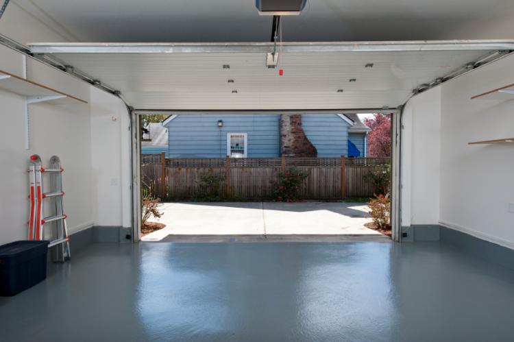

    An meinem neu erworbenen Haus befindet sich eine Garage.
    Der Boden dieser Garage ist aktuell nur mit Betonpflaster angelegt.
    Da die Garage von mir aber als Werkstatt genutzt werden soll, möchte ich gerne einen Estrich einbauen oder einbauen lassen.
    Das Dach wird isoliert und beheizt wird die Garage später auch.
    Meine Frage an Euch ist nun: Was für einen Estrich und welche Stärke? Bewährt oder ohne Bewährung? Dämmung, ja oder nein?
    Die Aussenwände der Garage stehen auf Streifenfundamenten und der Bereich unter dem Pflaster ist mit Splitt und Mineral angelegt.
    Ich würde das Pflaster raus reissen und den Splitt ebenfalls entfernen und dann das Mineral soweit abtragen, dass man eine ausreichene Aufbauhöhe bekommt.
    Soll ich eine Dämmung (z.B. Perimeterdämmung) mit einbauen? Wenn ja, dann in welcher Stärke?
    Den Estrich verbaut man sicherlich "schwimmend", oder? Also seitlich zu den Streifenfundamenten eine Trennung einbauen...
    Die Größe (Fläche) der Garage beträgt knapp 50m².
    Später soll auf den Boden eine Beschichtung aufgebracht werden, so dass eine schöne und glatte Bodenfläche entsteht....
    So wie auf dem Foto.... :-)
    Ich danke Euch für Eure Hilfe...

    ich glaube du hast noch nicht erwähnt welche Betonbodenplatte du einbauen möchtest.

    Ich möchte nach Möglichkeit garkeine Bodenplatte einbauen, sondern gleich einen Estrichbeton legen...
    Quasi nur einen Arbeitsschritt haben... Meine Vorstellung war halt, einen Estrich oder Beton in einer gewissen Stärke einzubauen und ggf. Dämmung darunter und das wars.......
    Bei einer Terasse macht man das ja quasi auch so..... Aushub, Estrich als Fundament und dann Holzbelag drauf....
    Da die Garage beheizt wird, würde ich nur vielleicht eben noch Dämmung drunter packen....

    ups, das hatte ich befürchtet :-)
    wenn man keine Betonbodenplatte unter einem Estrich benötigen würde,
    dann würden wir unsere Häuser alle wie bauen?
    Richtig, ohne Betonbodenplatte.
    Vom Prinzip könnte deine gewählte Konstruktion sogar eine Zeit lang funktionieren,
    aber,
    -nach einiger Zeit könnte sich die Beschichtung lösen
    -der Estrich wird reissen, da er keine Zugkräfte aufnehmen kann und nicht sauber aufliegt

    Du kannst eine Bodenplatte mit einer fertigen Oberfläche machen, oder eine Bodenplatte die direkt beschichtet wird. Auch kannst Du Dämmung unter die Bodenplatte packen, aber ein Estrich alleine funktioniert nun mal nicht. Eventuell bringst du da auch nur ein paar Begriffe durcheinander.
    Was Gipser dir sagen will ist dass es in diesem Forum keine Beratung bei Do-It-Yourself-Anfragen gibt.

    Also bis jetzt war mein Weg so, dass ich einen Estrichbauer aus Hannover angerufen habe und den fragte, was er da machen würde und was für Kosten auf mich zukommen würden in meinem Fall....
    Dieser sagte mir, dass er einen 14cm starken Estrich einbringen würde mit Gefälle auf 10cm (bei einer Länge der Garage von 9m). PE Folie drunter und Randdämmstreifen. Eine Dämmung unter dem Estrich würde keinen Sinn machen sagte er.....
    kosten für alles ca. 1500 netto....
    Das kam mir aber alles ein bisschen "schwammig" vor und daher dachte ich, ich frage hier mal nach was die Experten sagen um dann zumindest ein bisschen mehr Wissen zu besitzen bei weiteren Anfragen an die Estrichleger...
    Wenn dieses Forum aber wie "Gipser" freundlich schrieb nicht für derartige Anliegen gedacht ist, dann sorry..... Dann muss ich schauen wo ich sonst Hilfe bekommen......
    Dennoch danke ich den anderen für Ihre Mühe....

    Leider war hier, vermutlich aus Unwissenheit, der Ansatz vollkommen falsch. Warum der Estrichleger nicht gleich gesagt hat dass das nicht funktioniert ist mir schleierhaft, oder dachte er da ist eine Bodenplatte drin?
    Ein Estrich alleine wird auf jeden Fall nicht funktionieren. Was Du brauchst ist eine Bodenplatte, und jemanden der sich auskennt.
