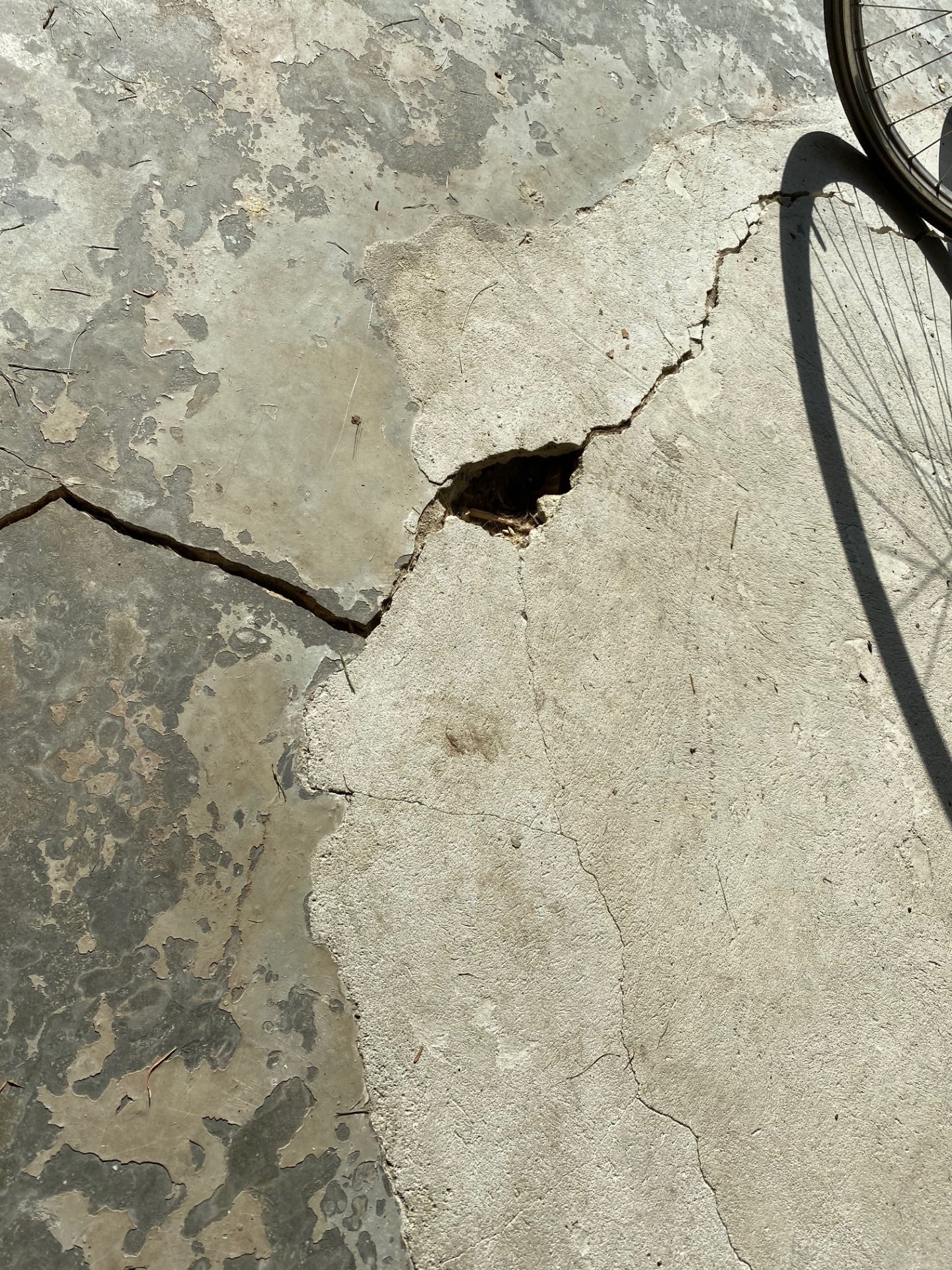

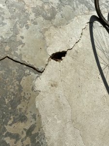

    Hallo zusammen :) Eine Freundin von mir hat vor etwa 5 Jahren ein Haus aus den 60ern gekauft.
    Jetzt mittlerweile kann sie den Boden Ihres Wintergarten nicht mehr sehen (verständlich wenn ihr mich fragt :-D)
    Der jetzige Beton hat Risse. (anbei das Foto)
    Jetzt hatte ich überlegt den jetzigen Boden bei zumachen und anschließend 6cm Verbundestrich drüber zu gießen.
    Anschließend soll gefliest werden.
    Der Raum ist nicht beheizt

    So wie der Untergrund aussieht, würde ich eher schwimmen Estrich bevorzugen.
    Stell nochmal ein Bild von der Gesamtsituation rein und erläutere einmal den genaueren Aktuellen Bodenaufbau.

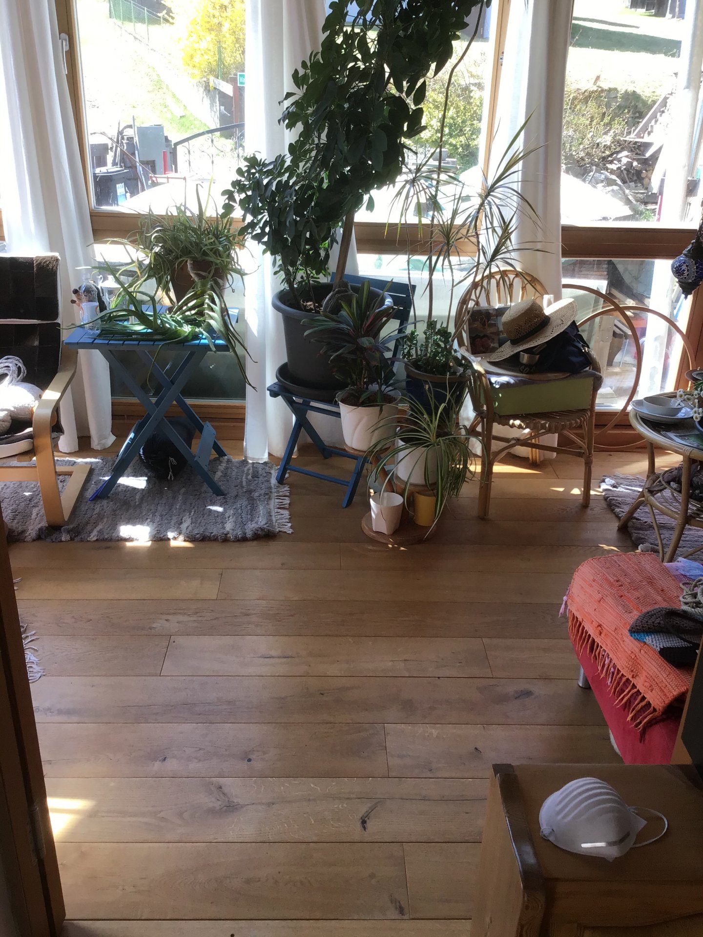

    Estrich auf Trennfolie oder bei geringer Aufbauhöhe Trockenestrich aus Gipsfaserplatten und bei höherer Belastung aus zementgebundene Platten (Fermacell, Knauf o.ä.). Untergrund muß eben sein,
    Zuerst Feuchtigkeitssperre wie Katja Sprint, Erika von Bauder etc verlegen.
    Foto von geölten Eichedielen im ungeheizten Wintergarten (mit Schutzmaske!)
