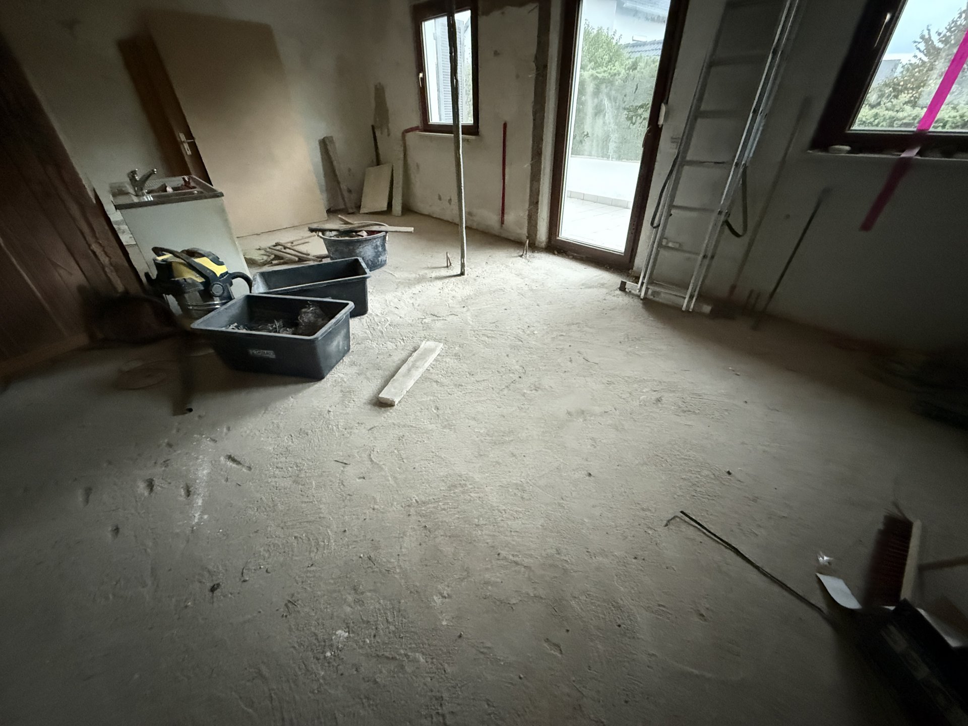

    Liebe Runde,
    wir sanieren derzeit ein Reihenhaus Baujahr 1949. Im Erdgeschoss haben wir den Bodenbelag bis auf die Kellerdecke entfernt und wollen nun auf rund 60 Quadratmeter eine FBH verlegen lassen. Unser Estrichleger und unser Sanitärmann sagen, dass wir mit einem Bodenaufbau (Dämmung, FBH, Estrich, Parkett) mit Oberkante 100 Millimeter insgesamt hinkommen würden.
    Aber geht das evt. auch dünner und genauso gut? Unser ursprünglicher Bodenaufbau in dem Altbau war nämlich nur 50 mm hoch. Ich lese nun, dass es dünne FBH-Systeme gibt, etwa Uponor Siccus Mini oder Thermoslim. Die werben mit einer Höhe von ca. nur 20 mm Höhe, sie gibt es als Nass- und Trockensysteme. Selbst wenn noch etwas Nivelliermasse und Dämmung (wir dämmen zusätzlich die Kellerdecke von unten) hinzukommt, bleibt man noch deutlich niedriger als mit dem klassischen Estrich-FBH-System. Man hätte höhere Räume und spart sich die Anpassung von Türen, Anschlüssen etc. Und selbst wenn diese dünnen Systeme etwas teurer sein mögen, spart man sich dafür den Estrich (bei uns allein ca. 5000 Euro).
    Daher die Frage in die Runde, weil ich da schlicht Laie bin: Was sind die großen Nachteile der dünneren Systeme? Hab ich was übersehen? Sind die Böden instabiler, anfälliger ohne Estrich? Es muss ja einen Grund geben, warum so viele den klassischen Aufbau mit Estrich wählen.
    Danke schon mal für die Antworten!

    In der Regel nur dünne Röhrchen, größerer Verlegeabstand und höherer Preis gegenüber dem "normalen" System (inkl. neuem Estrich).
    Ist ein Produkt für den Anwendungszweck "mir fehlt Aufbauhöhe und ich bin bereit dafür den Preis zu bezahlen".

    Dünnere Röhrchen und weniger Verlegeabstand bedeuten weniger einfacher Heizleistung? Gibt es da Probleme mit der Kompatibilität zur späteren Wärmepumpe?

    Ja bzw. Du brauchst Dann 45 Grad Vorlauf statt 35 Grad (keine Ahnung, wie echte Zahlen sind). Und wenn die WP einen Mindestdurchfluss von 1.000 Liter benötigt, aber dieser durch die Röhrchen nicht passt, dann klappt es mit der WP nicht. Oder Du bekommst Strömungsgeräusche, weil dieselbe Menge Wasser dann 2x durch kleine Röhrchen statt nur 1x durchs dickere in derselben Zeit muss.
