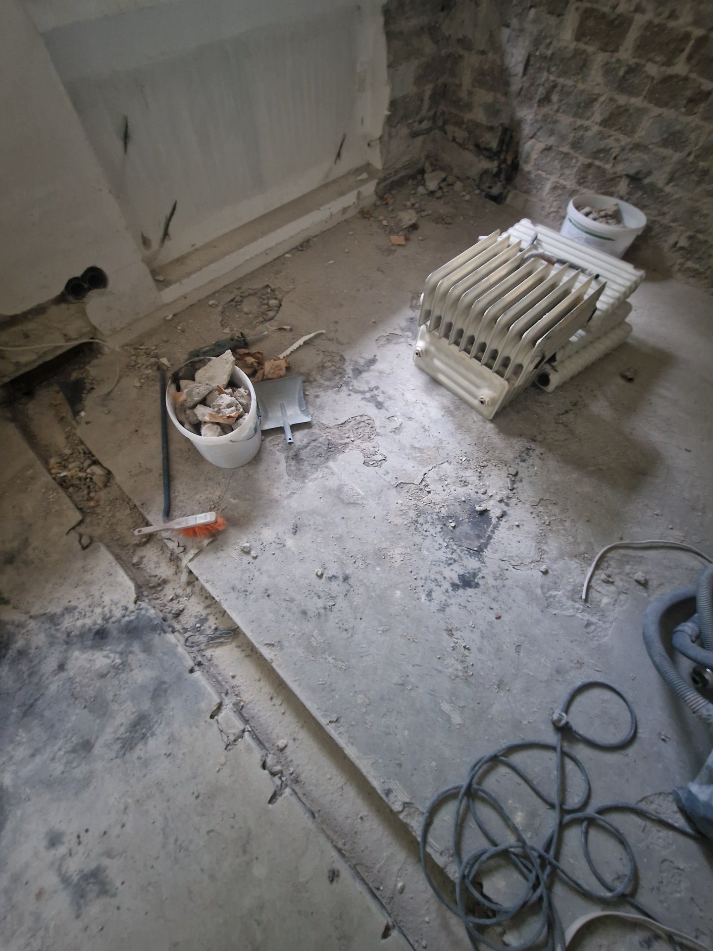

    nachdem eine Wand und die Fliesen aus dem Raum entfernt wurden, sieht es aus als ob der Estrich in Teilen kaputt ist. Es handelt sich um ein 60er Jahre Haus. Ca. bei der Hälfte der ehemaligen Küche (4x3m) hat der Estrich Löcher und bröselt weg. Noch dazu ist der Estrich dort etwas höher als im Raum "jenseits der Wand". Was macht man da? Kann man das reparieren oder muss der Teil des Estrichs raus? Oder der Estrich im gesamten Raum?

    Alles raus und einmal neu

    Aktuell befindet sich unter dem Estrich eine schwarze Folie und Mineralwolle. Also das alles raus und dann neue Trittschalldämmung (aus EPS), Randdämmstreifen und Folie und dann einen Anhydrit Fließestrich aus Säcken gießen?

    Bin ich damit auf dem richtigen Weg oder verträgt sich der Anhydrit Estrich nicht mit dem Zementestrich im Bestand?
