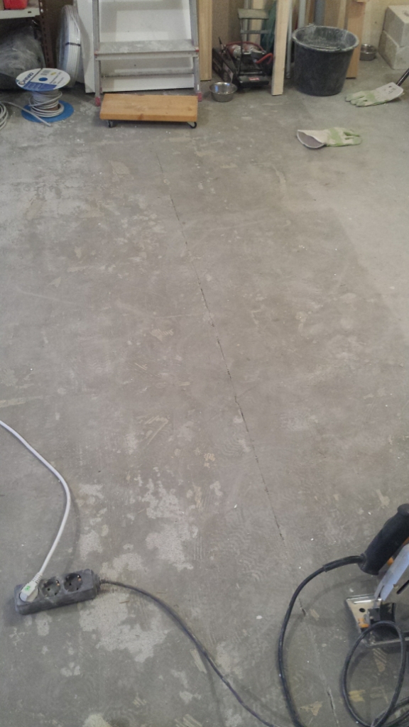

    der Estrich in unserem Wohnzimmer / Küche in unserem Reihenhaus, Bj. 1972, macht mir einige Sorgen. Zur Vorgeschichte: Zwischen Küche und Wohnzimmer wurde durch den Teilabriss einer Wand ein Durchgang geschaffen, weshalb an der Stelle wo die Wand stand natürlich nun ein Stück Estrich fehlt. Das war ja nun nichts überraschendes. :-)
    Problem ist aber, dass der Estrich in der Küche ca. 2mm niedriger liegt, als im Wohnzimmer. Da die frühere Wand lediglich eine Stärke von 15cm inkl. Putz hatte, würde dieser Höhenunterschied wohl sehr deutlich zu merken sein. Also werde ich wohl auch den bestehenden Estrich ca. 1 Meter um den Durchgang teilweise wegstemmen und erneuern, damit ich kein zu starkes Gefälle habe.
    Viel schwerwiegender ist allerdings ein jetzt entdecktes Problem:

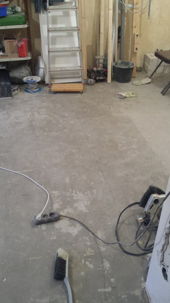

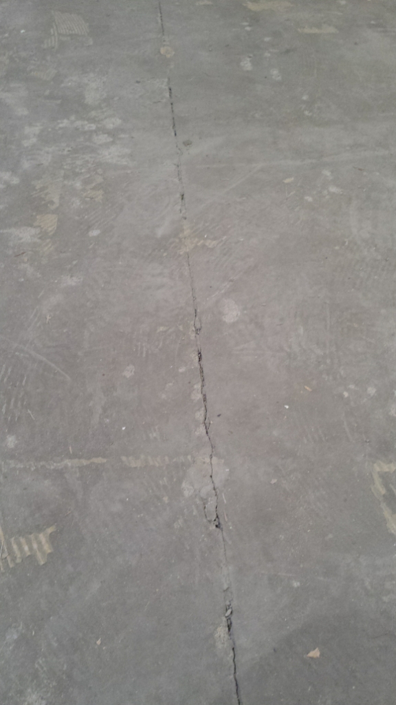

    Im Wohnzimmer (L-Form) war ein altes Parkett verlegt. Dieses ließ sich leider nicht mehr retten und wurde daher gestern von uns entfernt. Hierbei tauchte am Übergang vom eigentlichen Wohnzimmer zur Essecke eine Trennkannte im Estrich auf, vermutlich eine Dehnungsfuge. Das Parkett war hier einfach drüber verlegt. Ohne Fuge und ohne alles.
    Nun wo das Parkett weg ist und die beiden "Estrich-Teile" nicht mehr zusammen hällt, knirscht der Boden beim drüber Laufen, da sich der Estrich bewegt und die beiden Teile an der Dehnungsfuge offenbar aneinander reiben.
    Ich möchte nun nicht einfach die neuen Fliesen genau wie das Parkett über die Fuge kleben, da ich davon ausgehe, dass sie genau da reißen würden. Eine Fuge an der Stelle sähe aber auch ziemlich bescheiden aus, denn hier wurde beim Bau des Hauses offenbar gepfuscht: Die Fuge ist nicht im rechten Winkel zur Wand, sondern verläuft einfach so "Daumen mal Pi" quer durch den Raum. Die Abweichung von einer geraden Linie beträgt 10-15 cm.
    Hier mal Bilder der "Problemstelle":
    Man muss auf den Bildern recht genau hin schauen, die Fuge ist schlecht zu erkennen. An dieser Stelle des Hauses stand nie eine Wand oder irgendetwas anderes. Das Wohnzimmer mit Essecke war von Anfang an als ein einzelner großer Raum geplant / gebaut.
    Wie sollte man hier am besten weiter arbeiten? Es sollen Feinsteinzeug-Fliesen von 60 x 30 cm verlegt werden. Und eine Fuge so halb schräg durch den Raum sieht irgendwie auch nicht wirklich toll aus...

    Da ist gar nicht gepfuscht worden.
    Die Fuge ist ein Kellenschnitt. Damit trennt man die Bereiche, damit sich darunter die Spannungen mit einem Riss ungefährlich beim Schwinden entspannen. Offenbar erfolgreich. Den Riss oben aufweiten (Flex mit Diamantblatt und Staubabsaugung), quer einschneiden zum Vernähen, mit Epoxidharz und Wellenverbinder schließen. Oben Absanden. Macht ein Fliesenleger in 87 Minuten. Danach ist die Fuge fest, die Fliesen können drüber geklebt werden.

    Bewegen sich beide Teile des Estrichs wirklich zueinander ? Dann wäre zu überlegen, ob nach dem Verschlus der o.g. Fuge daneben eine allerdings rechtwinklige andere anzubringen wäre (Winkelschneider). Wie gros ist denn der Raum ? Ist das im Erdgeschoß, und wenn nicht, was ist darunter nahe der Fuge (zBsp Strebe, wo sind darunter Säulen in den Wänden) ?

    Ok, da bin ich beruhigt. Hatte als Laie wirklich mit Pfusch gerechnet, insbesondere, weil die Fuge halt nicht im rechten Winkel zur Wand verläuft.
    Der Estrich "federt" halt sehr stark. An der Stelle wo früher die Wand zur Küche war kann man es auch gut sehen, wie er sich senkt wenn jemand darüber läuft. Wenn ich nun über diese besagte Fuge laufe, drücke ich durch mein Gewicht (bin normal schwer... ) erst die eine Fläche herunter und dann die andere. Ich vermute mal, dass dabei die Kanten in der Fuge aneinander reiben und das dann knirscht.
    Das Ganze ist im Erdgeschoss, der Raum wie er ursprünglich war, also ohne Durchgang zur Küche ist ca. 28 qm groß und L-förmig. Der eine Teil des "L" ist dabei das Wohnzimmer und der andere die Essecke. Zwischen dem Wohnzimmerteil und der Essecke befindet sich die Fuge.
    Unter dem Raum liegt noch ein Keller. Unter der Fuge befindet sich im Keller eine vermutlich tragende Kalksandsteinwand, ca. 36 cm stark.
    Wäre ein Estrichleger da eventuell der bessere Ansprechpartner? Die Fliesen wollte ich anschließend selber legen.
    Da ich mir das stabilisieren der Fuge definitiv nicht selber zutraue wäre meine nächste Frage, mit was für Kosten ich hier rechnen müsste? Ok, 1,5 bis 2 Handwerkerstunden. Aber käme da evtl. noch Material hinzu?

    wenn sich der estrich beim begehen sichtbar bewegt, sollte erst ein anderer Estrich gemacht werden
