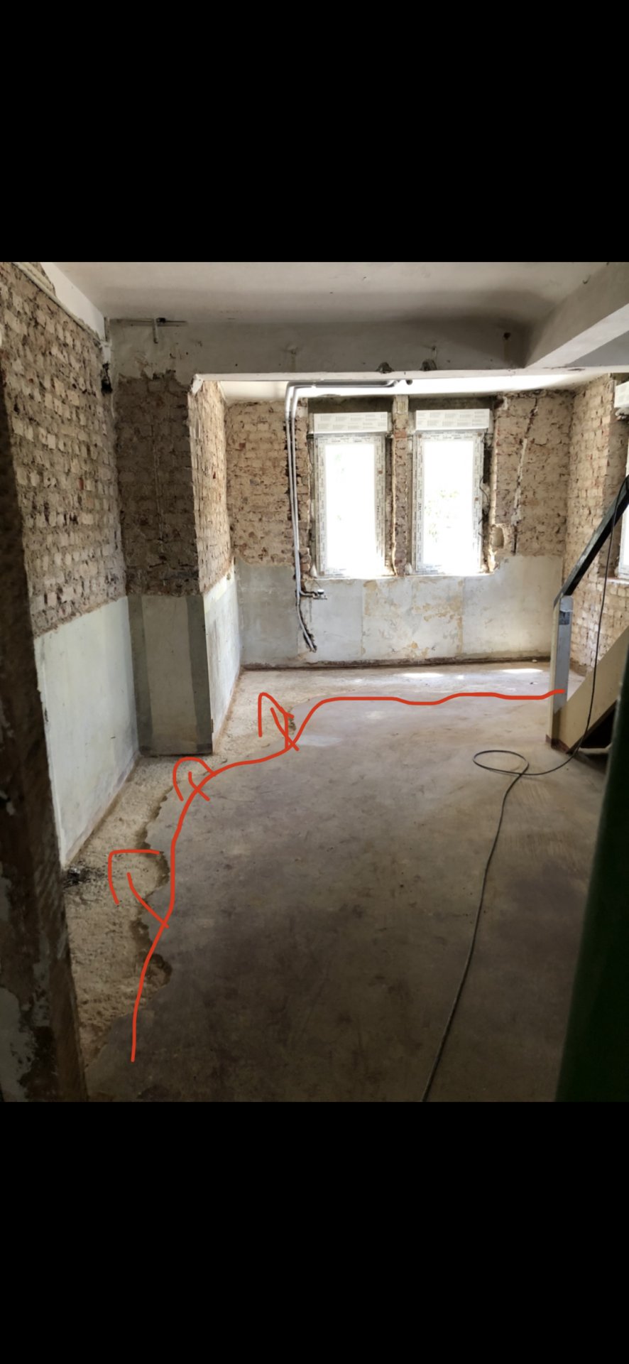

    ich saniere gerade mein Keller. Die Wand ist unten ist so nass, dass der Estrich porös war. Habe den Estrich an der Seite entfernt, siehe Bild.
    Die Wand wird nächstes Jahr von außen isoliert. Bin zur Zeit finanziell nicht in der Lage.
    wie kann ich da neuen Estrich an der Seite verlegen, ohne dass er Schaden annimmt? Mit einer dampfsperrfolie?

    Zementestrich macht Wasser überhaupt nichts aus.

    Ach echt? Da war vorher Holzestrich oder so. Dann war das der Grund für das zerbröseln.
    schön, dann kommt da Zementestrich hin.
    danach möchte ich Klick Vinyl verlegen. Stimmt es, dass der Boden für Klick Vinyl extrem gerade sein muss? Noch penibler als bei Fliesen?

    Eine normale PE-Folie doppellagig muss aber schon unter den Estrich, sonst kann der Spannungen bekommen.

    also pe Folie vollständig auslegen, dann Zementestrich drauf? Soll die pe Folie an der Wand noch etwas hoch, damit der Estrich mit der Wand direkt in Kontakt kommt?

    Wenn da keine Dämmung darunter ist, dann kannst Du auch direkt an die Wand gehen.
    Zur Wohnnutzung wäre Dämmung natürlich sinnvoll, damit der Boden nicht so kalt ist.

    Keine Dämmung drunter. Also auch keine Folie auf den Boden unter den neuen Estrich?

    Doch Folie auf den Boden, Stöße überlappen und an den Rändern hochziehen.
    Mit Plastik-Belag sperrst Du den Boden von oben sehr stark gegen Feuchtigkeit ab, daher darf von unten nichts mehr aufsteigen, sonst löst sich der Kleber wieder.
    Ich rate aber zu einem richtigen Bodenaufbau inkl. Abdichtung und Dämmung.

    Ich würde da noch gar keinen Boden verlegen, solange alles Nass ist. Eine PE Folie würde im Randbereich garnichts bringen. Dann wandert die Feuchtigkeit einfach weiter. Wenn dann den kompletten Estrich raus, abdichten und dann neuen Estrich einziehen.

    Nur die Seite ist nass. Und das bis auf eine Höhe von 3 cm. Frühling 2021 lasse ich den kellerbereich von außen isolieren. Hoffe, danach kommt nix mehr.
