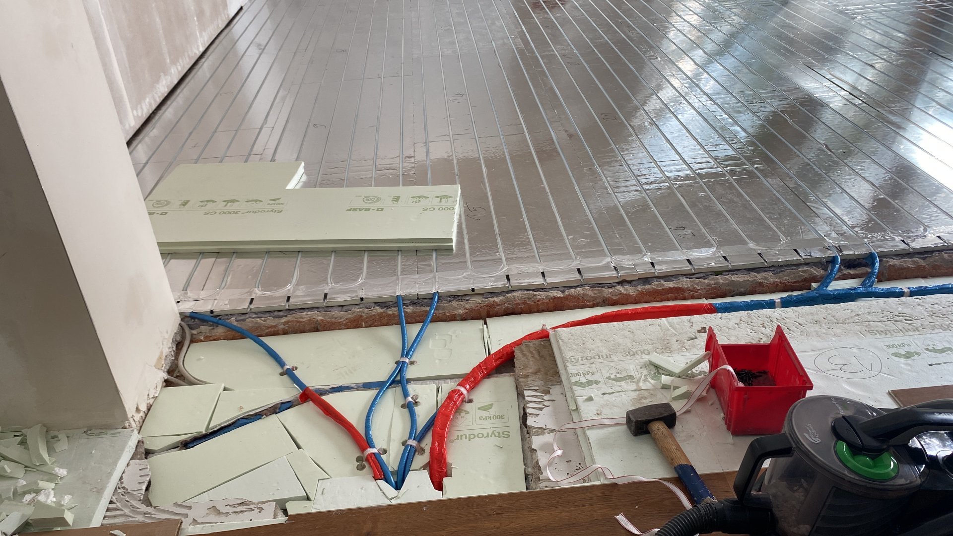

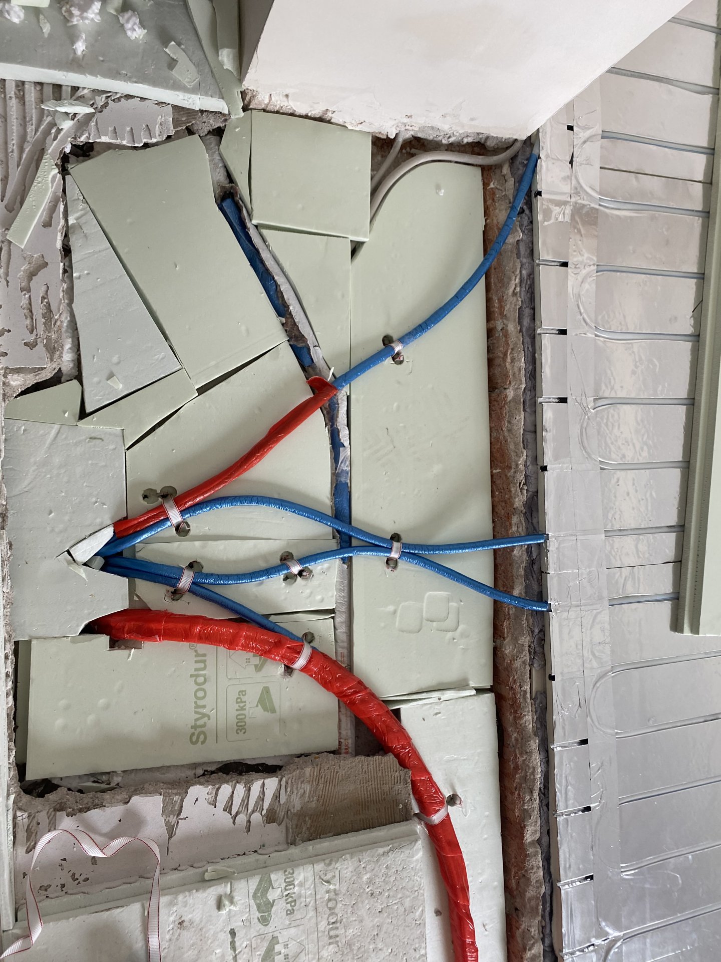

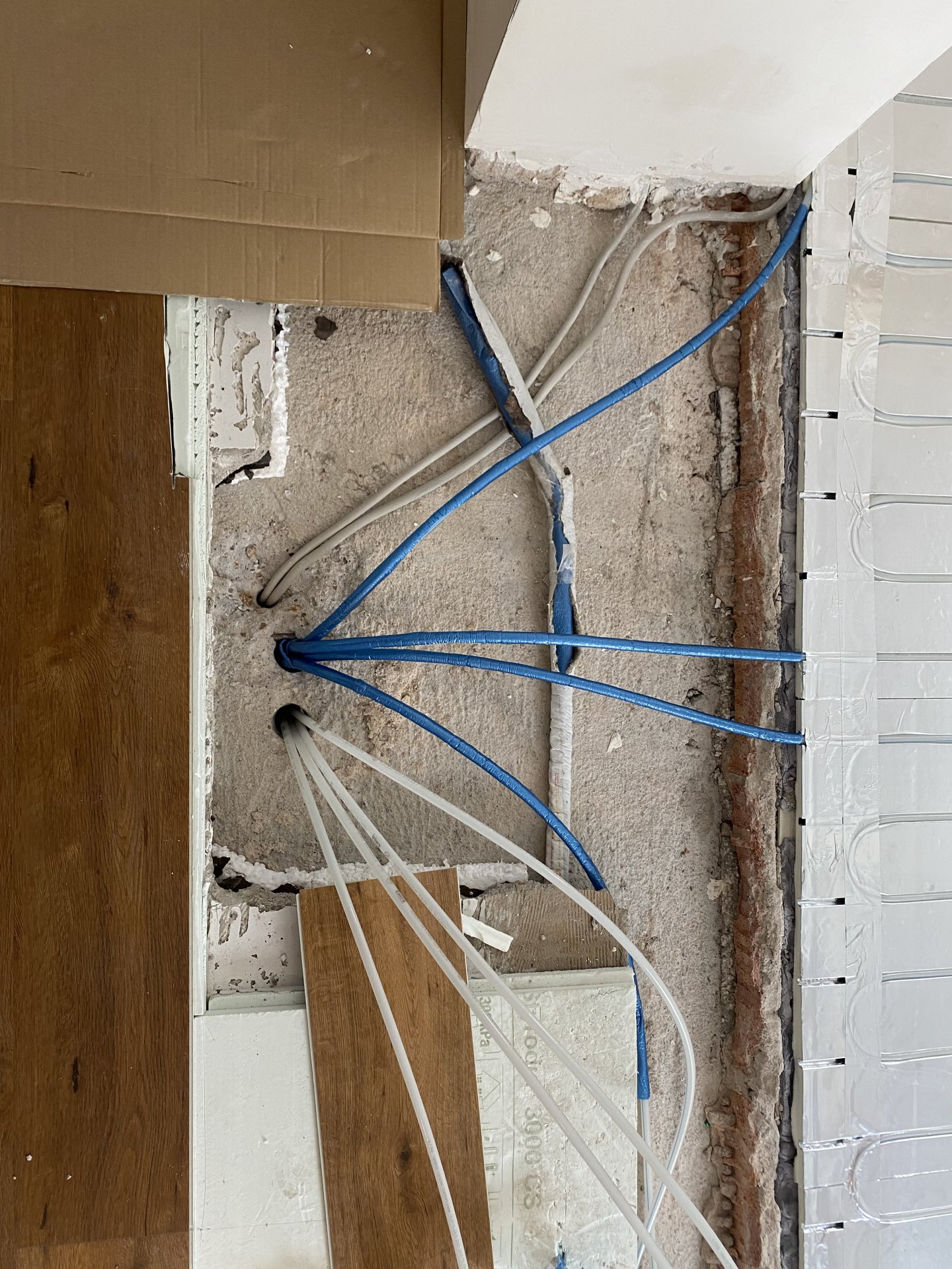

    Wir bauen derzeit in Holzständerbauweise an unser bestehendes gemauertes Haus an. Nachdem wir Fenster und Mauer zwischen alt und Neubau entfernt haben, entsteht oberhalb der ehemaligen Außenwand natürlich eine Lücke zwischen dem Estrich im alten Raum und dem Holzboden im Anbau.
    Um es noch schwieriger zu machen, wurden von der Heizungsfirma in dieser Lücke die Rohre der Fußbodenheizung verlegt. Wir haben lange überlegt aber finden keine vernünftige Lösung um diese Lücke so zu verschließen, dass wir den Fußbodenbelag aus dem alten Zimmer rüber in den Anbau lückenlos und am besten schwellenlos verlegen können. Ich versuche alle Fragen zu beantworten und hoffe sehr auf Ihre Hilfe, da wir inzwischen ziemlich verzweifelt sind.
    Auf den Fotos kann man die neu verlegten Rohre und weiter unten unseren Versuch die Rohre mit Styrodur zu unterfüttern.
    Uns ist bewusst, dass das keine besonders gute Lösung ist und hoffen sehr auf gute Ratschläge!

    Das Problem lässt mir keine Ruhe und ich hab heute Nacht den Ardex Schnellestrich gefunden.
    (kann noch keinen Link einstellen)
    Wäre das eine sinnvolle Lösung? Auf der Anbau Seite trennt eine Schicht aussenfassade die Lücke vom Holz und dazwischen ist noch eine dichtungsschicht aus irgendeinem Schaum eingebracht. Könnte man diesen Estrich auf die styrodurplatten geben?

    Nach meinem Verständnis, ist es üblich, dass wenn Rohre und Kabel im Fußbodenaufbau verlegt werden, dass man einen druckfesten Dämmstoff wie z. B. das Styrodur 3000 CS (mit 300 kPa) auf der Rohdecke verlegt und dort Aussparungen herstellt wo die Rohre und Kabel verlaufen. Die Zwischenräume der Aussparungen werden dann mit einer Schüttung bündig mit der Dämmstoffoberkante aufgefüllt. Dann kommt z. B. entweder eine Abdichtung und ein Nassestrich oder ein Trockenaufbau.
    Man sieht auf den Fotos halt nicht genau, wie die Aufbauhöhen und der Schichtaufbau der beiden Aufbauten sind bzw. letztendlich werden sollen und ob man die beiden Aufbauten so miteinander vereinen kann. Soll in die Lücke letztendlich auch der Holzboden verlegt werden?
    Auf den Fotos sieht es halt sehr Unschön aus, da die Rohre kreuz und quer und schräg, übereinander verlegt wurden oder in der Luft hängen und demzufolge die Dämmstoffplatten sehr gestückelt wurden.
