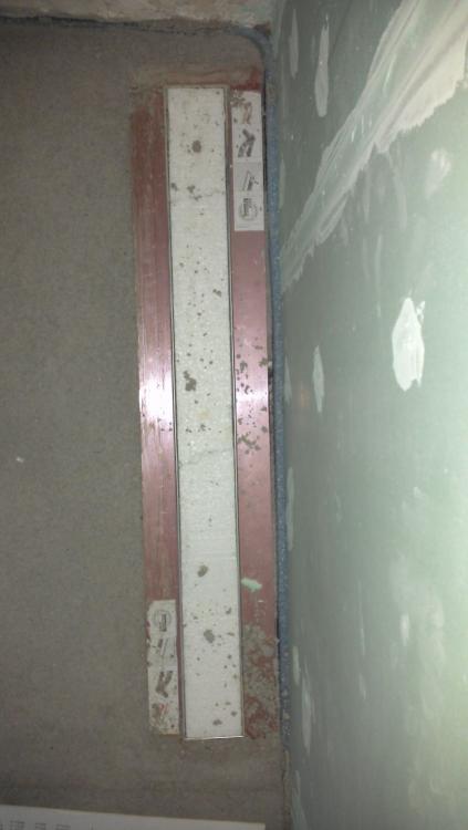

    Der Estrichbauer hat vor 3 Wochen den Estrich ins Bad eingebracht und anscheinend die sehr dicht an der Wand stehende Duschrinne nicht 100% umfüttert...
    Das ging sicherlich sehr schwer weil zwischen Wand, Wanddämmstreifen und Duschrinnenblech nur wenige mm frei sind... (12mm Für Randdämmstreifen und "Luft")
    Er hatte das ganze schon gut von vorne verfüllt nur ist jetzt nach einer Begehung zu sehen das auf der Wandseite eben doch ein paar "Löcher"/"Wannen" sind die jetzt da sind..
    Wie/Womit kann und soll man(ich) die verfüllen ?
    Fliesenleger wird wohl noch ein Weilchen (2Wochen) dauern aber alles raus und neu geht erst mal nicht...
    Wen man das ganze mit Ausgleichmasse ausgießt ? Schweinehart ist das Zeug ja wenns fest ist.
    Die Verbundabdichtung z.B. "Kerdiflex" wird dann auf Duschrinne und die Wand hoch geklebt und wird den Randdämmstreifen plus die paar mm gut brücken... Da hat der Fliesenleger keine Sorge. Nur die Luftpolster unter der Rinne machen uns Sorgen...

    Die Rinne muss sowieso standsicher montiert sein.
    Wenn man nun die Dicke der Wandfliesen auf die Wand addiert verbleibt auch kein wiklicher Hohlraum mehr

    PS: Reinkippen von Irgendwas sein lassen! Zerstört Schallschutz usw.
