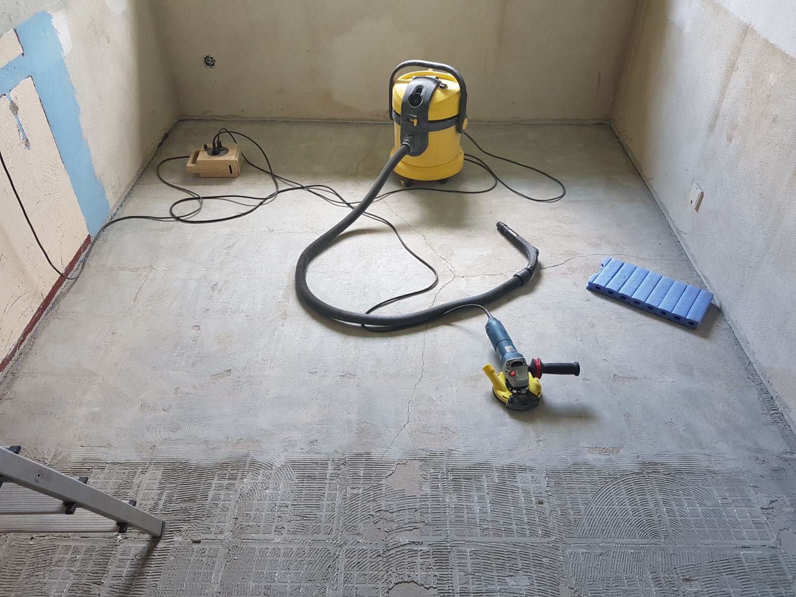

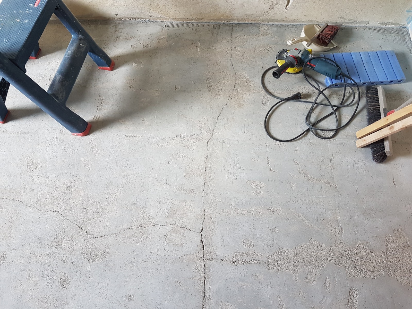

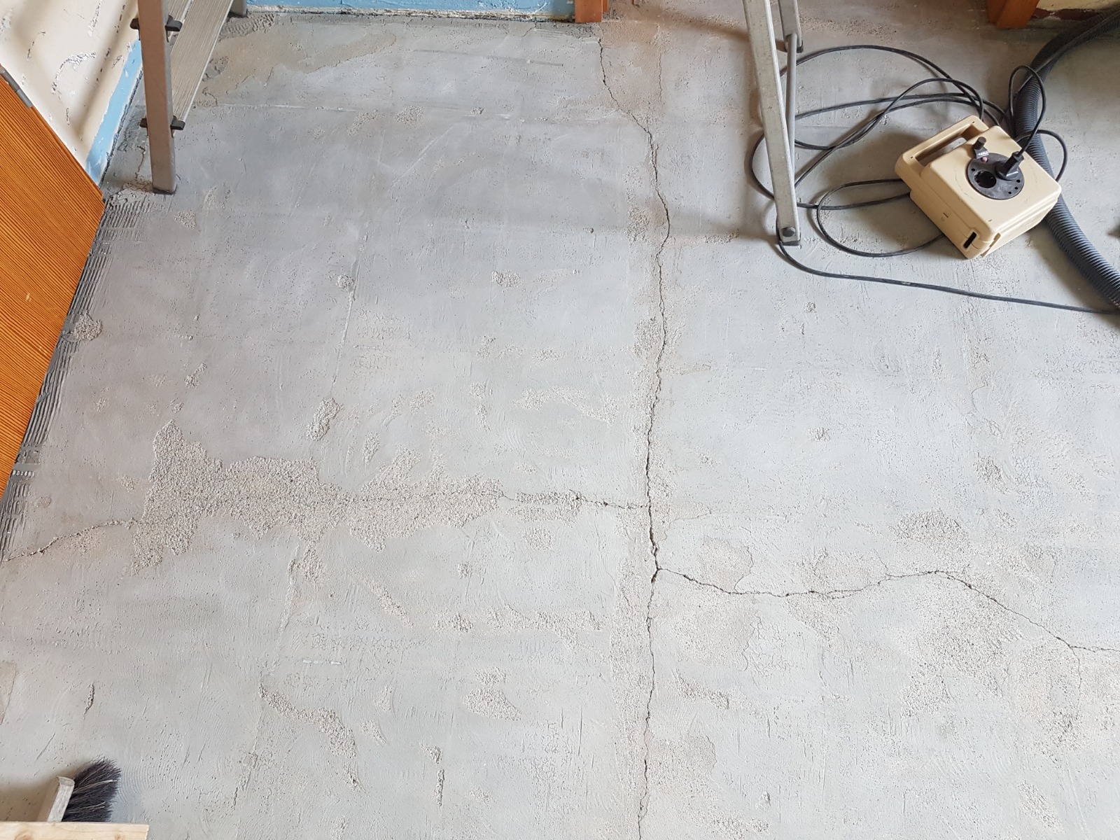

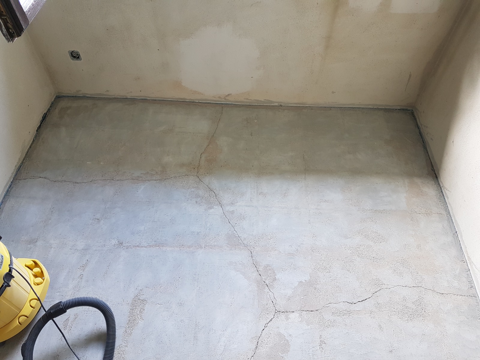

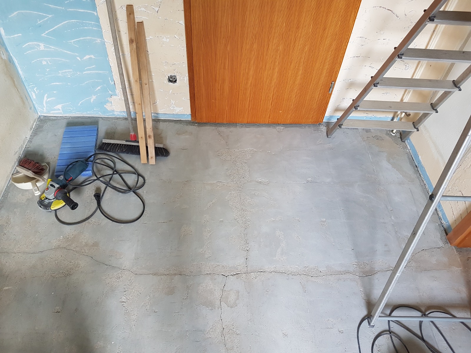

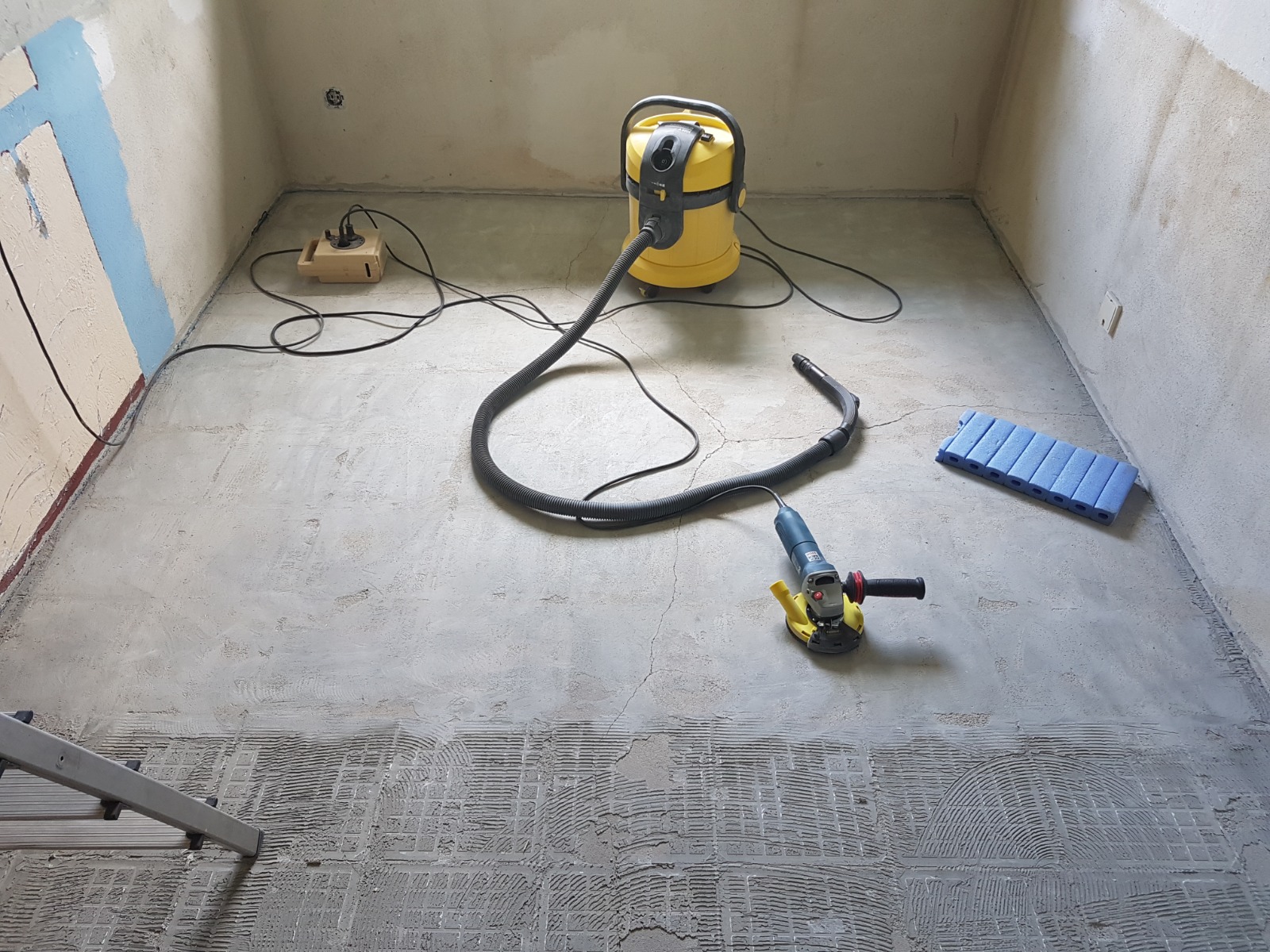

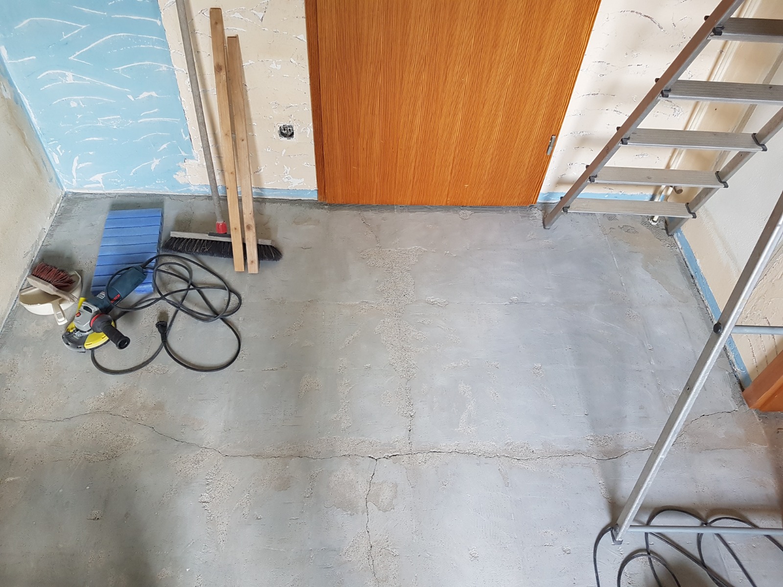

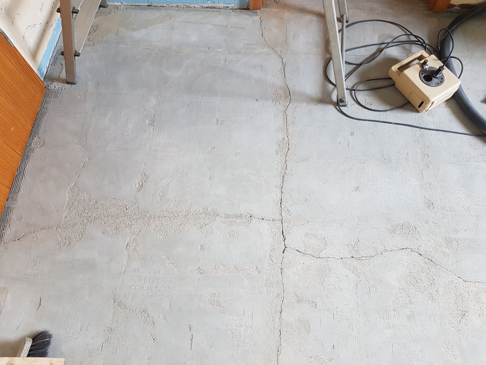

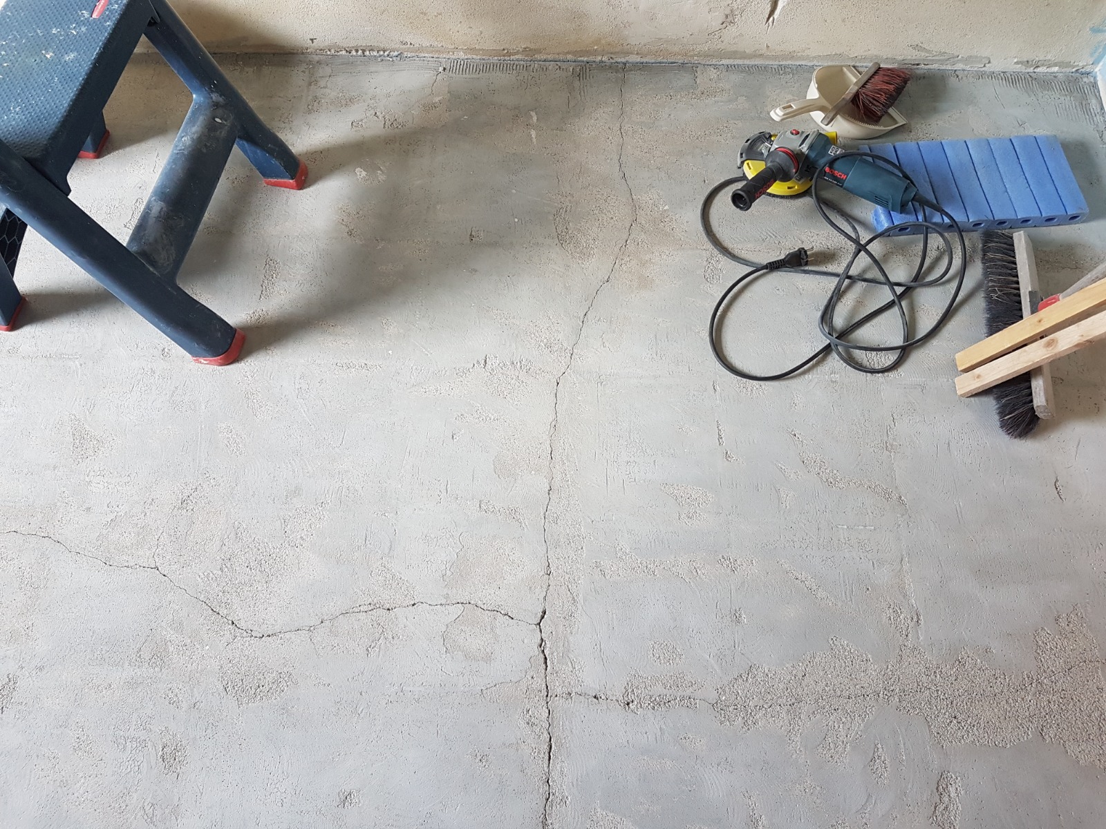

    ich bin in unserem EFH von 1988 aktuell dabei unsere Küche komplett zu „entkernen".
    Bevor die neue Küche eingebaut wird, sollen Fenster, Boden, Decke und Wände saniert werden.
    Der alte Fliesenbelag mit mehreren gerissenen Fliesen machte mich im Vorfeld schon stutzig. Nach Entfernung der Fliesen, hat mir der Estrich keine Ruhe gelassen und ich habe den kompletten Fliesenkleber abgefräst.
    Jetzt sieht man auch den ganzen Pfusch. Der Estrich ist mehrfach gerissen – von vorne bis hinten und rechts nach links. Läuft man in der Mitte, spürt man, wie der Boden leicht nachgibt.
    Könnt Ihr mir sagen, wie es zu einem derartigen Schadensbild kommen kann und ob die von mir geplante Reparatur mit Gießharz und Stahlklammern Sinn macht?
    P.S.: Der Boden soll nach Behandlung mit Harz und Ausgleichsmasse wieder gefliest werden.
    Vielen Dank im Voraus!

    Nicht druckfeste Dämmung, wegrieselnde nicht gebundene Schüttung. Mal sehen was noch alles einfällt.
    Ohne den Untergrund zu stabilisieren, nicht.

    Hallo Fred,
    danke für die Einschätzung, auch wenn es sich für mein Projekt nicht wirklich gut anhört. :o
    Die Dämmung dürfte max. 4 cm Styropor sein - so ähnlich war das bei anderen, bislang sanierten Räumen in unserem Haus.
    Habe vor einiger Zeit mal den Boden mit der Wärmebildkamera begutachtet - im vorderen Bereich, mittig nach links weg in den anderen Raum laufen die Heizungsrohre im Boden. Eventuell wurde da bei der Dämmung geschlampt und der Estrich ist dort abgesackt.
    MfG
    wotna

    So sieht die Küche bei uns auch aus. Nur, dass die Fliesen und der Kleber nicht gerissen waren. Deshalb gehe ich in meinem jugendlichen Leichtsinn mal davon aus, dass sich an den Rissen bei uns nicht allzu viel tut und hab es alles zugeharzt.
    Wir haben aber auch keine FBH drunter. Als die Firma, die bei uns die Wand aufgestemmt hat, dafür auch Teile vom alten Estrich weggenommen hat, konnte ich kurz sehen, was drunter ist. Es sah aus wie eine Art Holzwolle zum Dämmen. Aber das war eben auch eher im Bereich der alten Wand.
