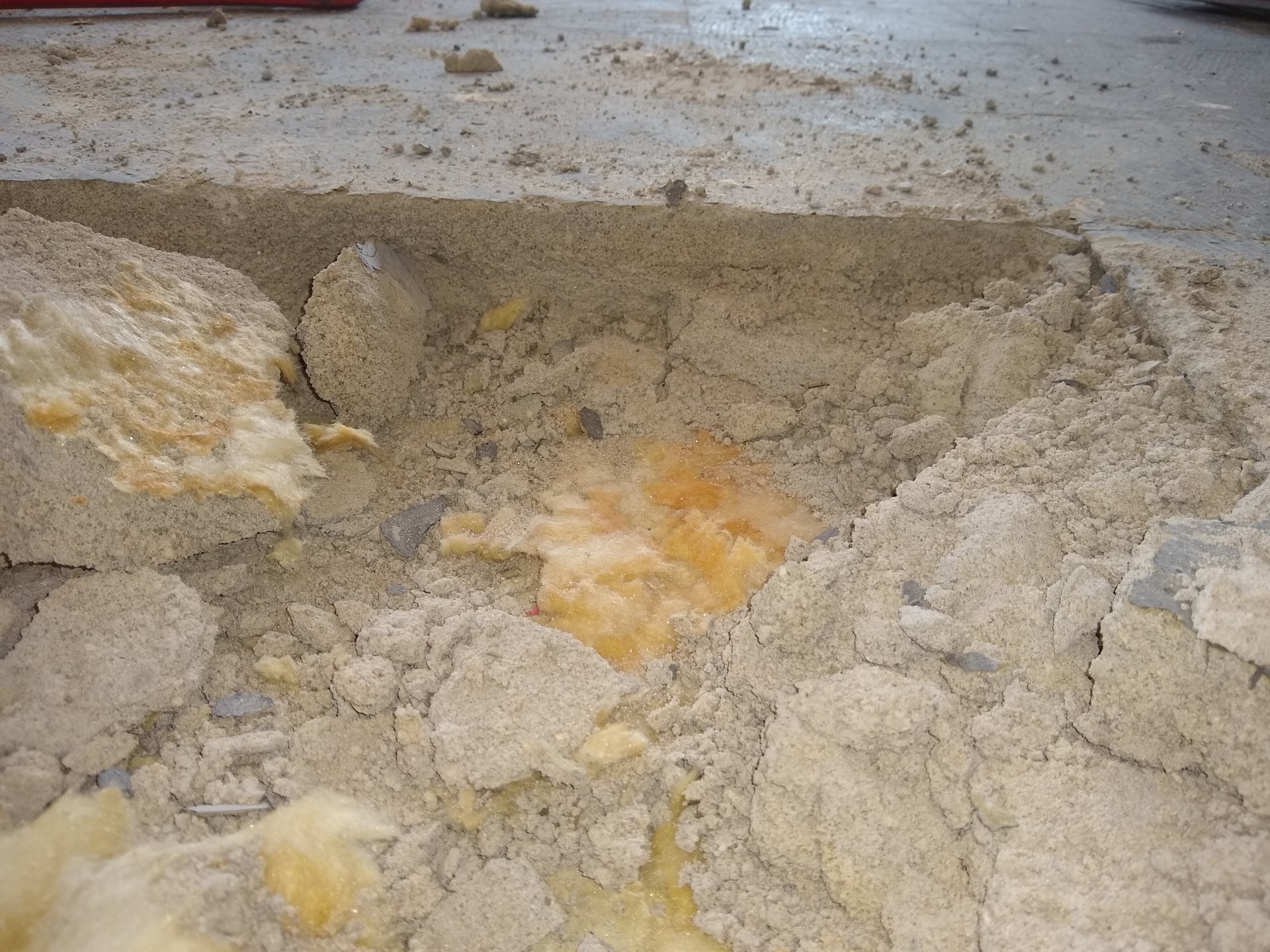

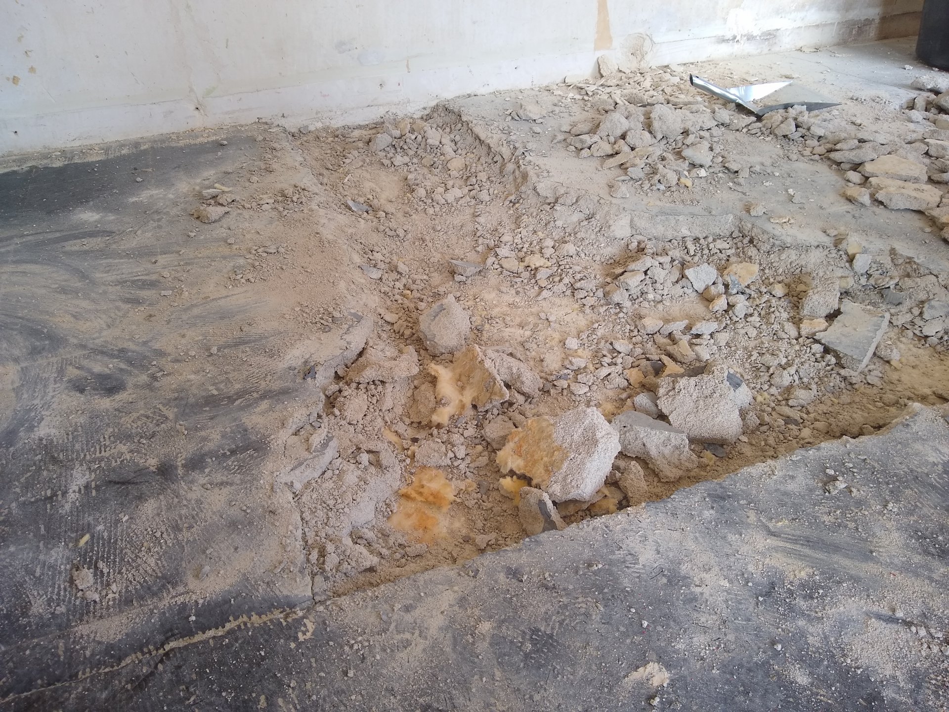

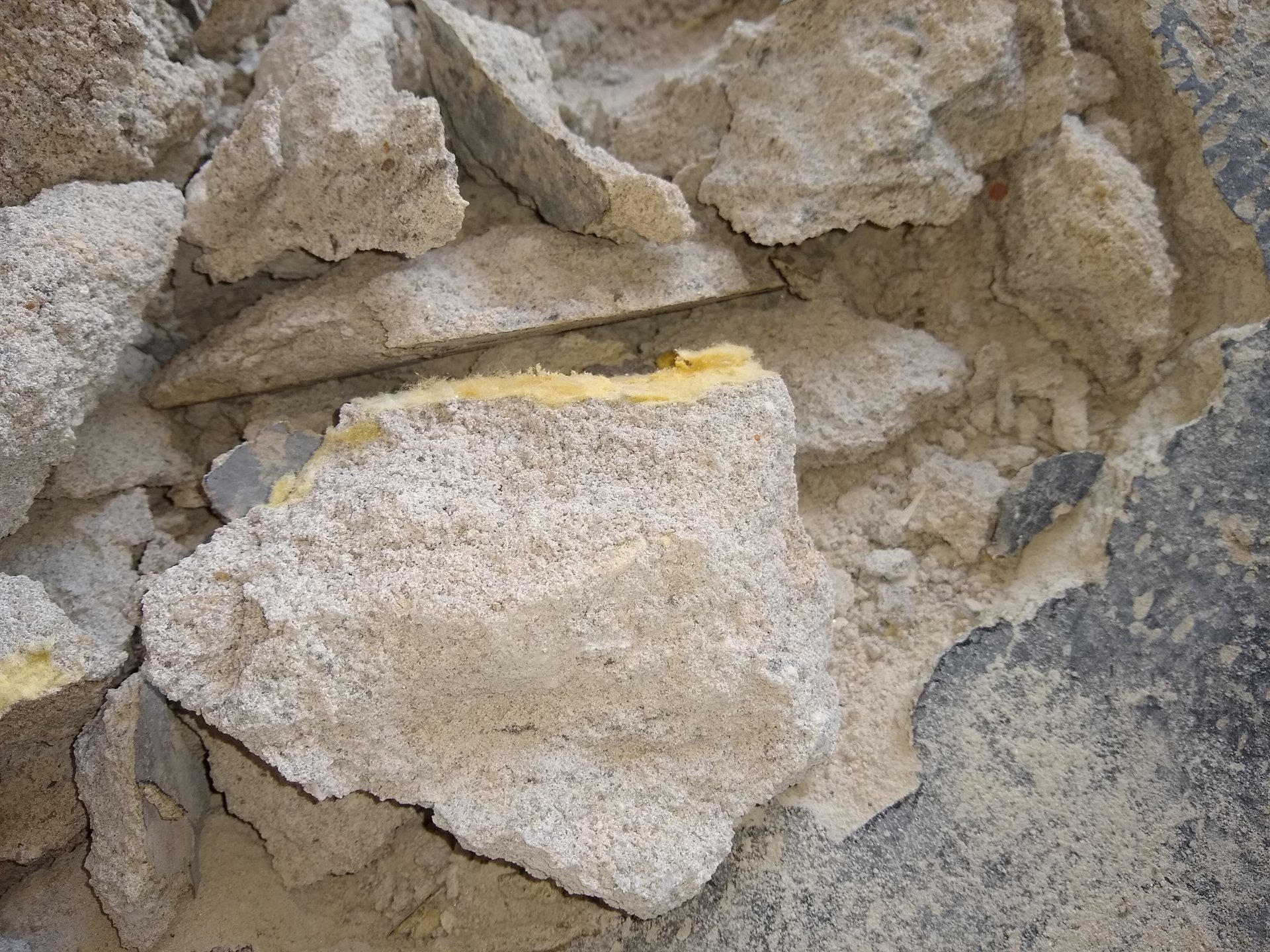

    Ich möchte in unserem Haus den Estrich entfernen und bin bei der ersten Bohrung auf Mineralwolle unter dem Estrich gestoßen.
    Tolle Wurst.
    Der Entsorger sagt das muss sauber getrennt werden, ansonsten kann er den Bauschutt nicht annehmen.
    D.h. jeder kleine Stein sauber abgebürstet werden. Aber das ist ja eine krasse Qual und zerstört unsere Zeitplanung, weil wir da ja mindestens gefühlt 3 Monate dran arbeiten werden.
    Ich wollte euch mal fragen, ob ihr eine Idee habt, wie wir damit umgehen können bzw. wie ihr selbiges Problem gelöst habt.
    Muss das denn sein, oder macht es Sinn nochmal einen anderen Entsorger anzusprechen, ob er das so auf der Deponie entsorgt oder so?
    Oder gibt es einen Trick, mit dem man die Mineralwolle sauber vom Estrich trennen kann?
    Anbei noch ein paar Bilder vom Estrich.
    Würde mich sehr über ein paar Antworten freuen und habe auch gesucht, aber nix dazu gefunden.
    Viele Grüße
    Mattes

    Hi Mattes hab ich grade hinter mir. (Ein Zimmer mit 10qm)
    Musst du komplett trennen sonst wirds richtig teuer !
    Wir haben uns zu 2. ein paar Stunden hingestellt und die Dachpappe runtergepuhlt, sowie die Mineralwolle in Säcke gestopft.
    Mineralwolle waren so 5-6 Säcke, das ging kostenlos beim Wertstoffhof.
    Dachpappe haben wir in Restmüll.
    Ich hab den Betonschutt dann bei der Kiesdeponie angeliefert und 15 Euro für einen vollen Anhänger bezahlt.
    Der Trick ist meiner Meinung nach möglichst große Stücke die man grade noch tragen kann zu machen, z.B. ca 40-50 kg Stücker und die dann eben
    einzeln abpulen, also de Dachpappe runterziehen und die Mineralwolle liegt ja normal unten drunter, kann man dann doch recht gut einsammeln.
    PS. Sehe grad bei dir scheint das ja nur Bodenkleber zu sein und es ist gar keine Trennschicht da, Naja dann eben nur die Mineralwolle einsammeln.
