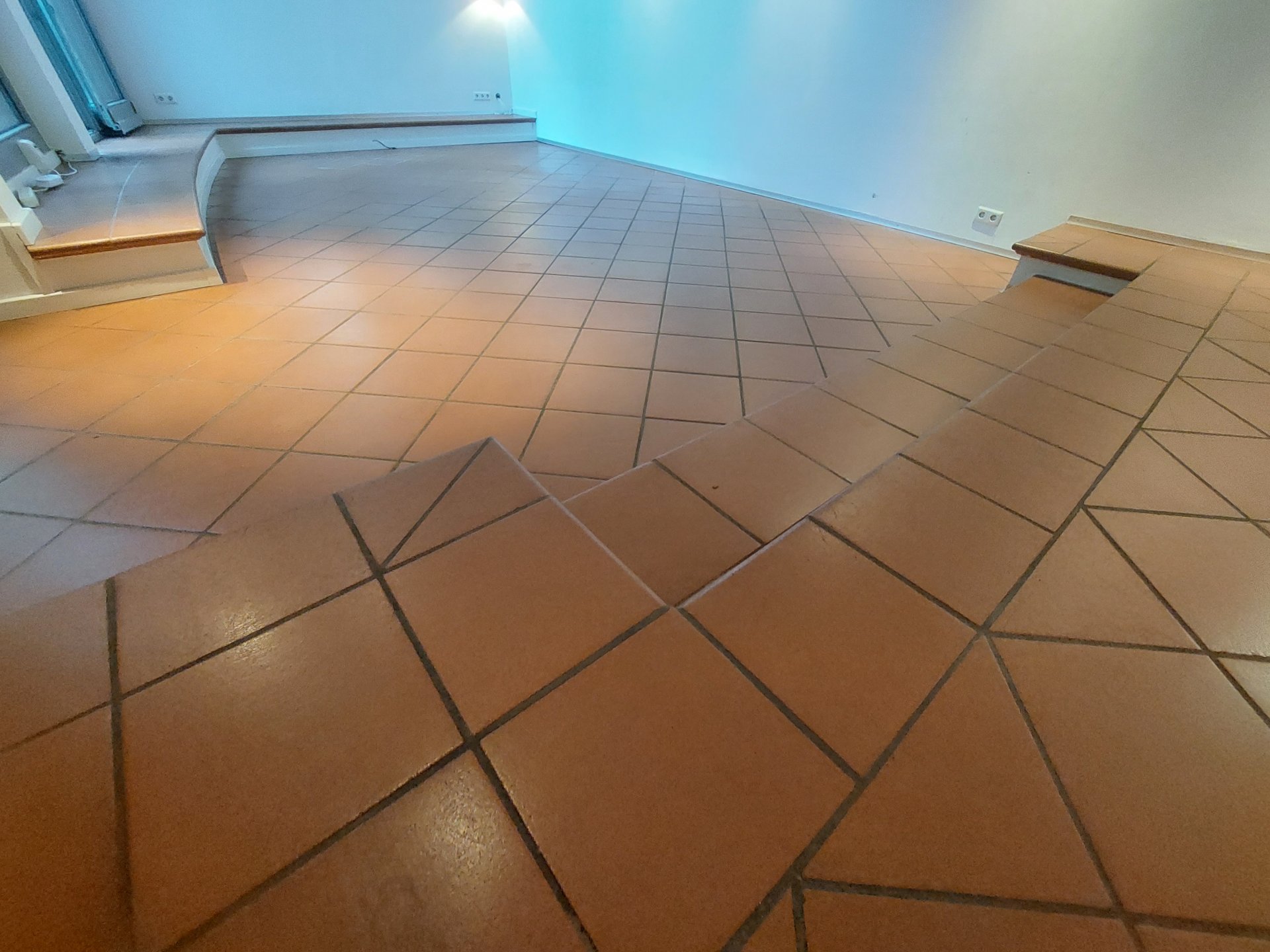

    Gerade kam mir eine "tolle Idee" in den Sinn: Mein Wohnzimmer ist durch eine Stufe von der Küche getrennt, sodass es vom Niveau drunter liegt. Die Fliesen gefallen mir nicht und sollen raus, dafür neue rein. Kann ich die bestehenden Fliesen mit Styrodur o.ä. bekleben und dann neuen Estrich inkl. neuer Fußbodenheizung in die untere Ebene einbringen?
    Um das ganze noch vollständig darzustellen: im bestehenden Estrich ist bereits eine Fußbodenheizung. Das Haus ist nicht unterkellert. An den Rändern des Wohnzimmers gibt es einen Sockel, der auf dem gleichen Höhenniveau wie die Küche ist, sodass ich quasi ein großes Loch füllen möchte.
    Wäre das machbar oder müsste ich erst alle Fliesen rausreißen?
    Die Fliesen auf Küchenniveau werden entfernt und die Dehnungsfuge wäre dann an der Treppe. Sockel und Küche haben separate Heizkreise.

    Bei einer FBH gegenüber Erdreich sollte man ausreichende Dämmung einbauen, so daß sich eine Aufbauhöhe von mindestens 15 cm bis 20 cm ergibt. Die Dämmplatten müssen nicht auf den Fliesen geklebt werden. Sie werden auch nicht auf die Rohdecke geklebt.

    Hi Petra, Dämmung hat das Haus ja schon, und eine FBH ist auch schon drin. Ich würde trotzdem eine 53er Pur und eine Noppenmatte reinlegen, zzgl 4,5cm Estrich, sodass ich auf ca 15cm Aufbau komme. Das lese ich zB bei Vissmann im technischen Beiblatt zu deren FBH Systemen. Da ich aber ca 30 cm zu überbrücken habe, würde ich die restlichen 15cm ebemfalls mit Styrodur o.ä. füllen.
    Kann ich das direkt auf die bestehenden Fliesen legen, bzw kleben?

    Ich sehe keinerlei Probleme dabei, wenn die Dämmung, auch ohne Verklebung, auf den Fliesen liegt.

    Ich hab mich jetzt entschieden - Fliesen, Esteich, FBH und alte Dämmung kommen komplett raus aus diesem WZ. Dann wird zunächst Sand eingebracht um auf Höhe zu kommen, danach ordentlich Dämmung, FBH, Estrich + Fliesen. Somit habe ich ein Bauteil, und vermeide eine Dehnungsfuge an der Empore m Fenster.
    Das Haus ist von 1995, da dürften mx 6-8cm Dämmung drunter sein. Ist doch nicht mehr zeitgemäß, oder?
