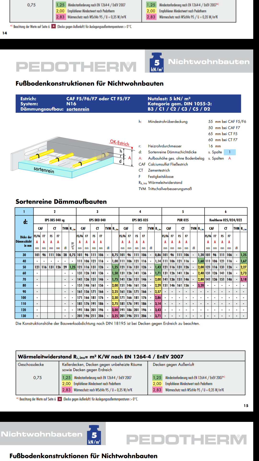

    Servus allerseits,
    ich plane aktuell den FBH Estrich in einer kleineren Halle, dort soll das Parkett raus und ein Estrich eingebaut werden.
    Leider gibt der Bodenaufbau nur maximal 10,5cm her.
    Geplant sind 3cm PUR Dämmung auf der Bodenplatte anschliessend 1cm Abstandshalter, darauf Stahlarmierung, FBH Rohre an die Armierung binden und anschliessend eine zweite Stahlarmierung oberhalb der FBH auflegen.
    3cm Dämmung
    1cm Abstand (dazwischen Estrich)
    2cm FBH Rohre
    4,5cm Estrich mit zweiter Lage Baustahl
    Der Bodenaufbau soll später auch einem Hubwagen standhalten können, was meint ihr - Wäre es evtl. zu knapp bemessen?

    Das ist generell machbar in der Anlage sind für CAF einige Beispiele da Sie aber eher in Richtung ZE gehen wollen 1.Lage Rolljet etc 2.Ihre Dämmung da müssen Sie schon wissen wo Ihre Belastung hingeht langt 500 oder muss es 700er von zum Beispiel jackodur sein.. Was soll da er ganze Stahl Da drinnen? Die Leitungen müssen einfach für den industriellen Bereich geeignet sein, bei ZE Fliesestrich 65 mm über der Rohr Spitze als Deckung mit Faser, es müssen einfach genügend Schein und Arbeitsfugen vorhanden sein und ihre Nutzschicht in einem Arbeitsgang hergestellt werden, normaler Rotor schafft das nicht. Aber 5 KN/m² ist ausreichend für Hubwagen Befahrung, sollte dies nicht genügend sein Wand oder Decke Heizung.... machen Sie noch ein paar Angaben auch zur Größe und Geometrie .. Und Expo Klassen etc

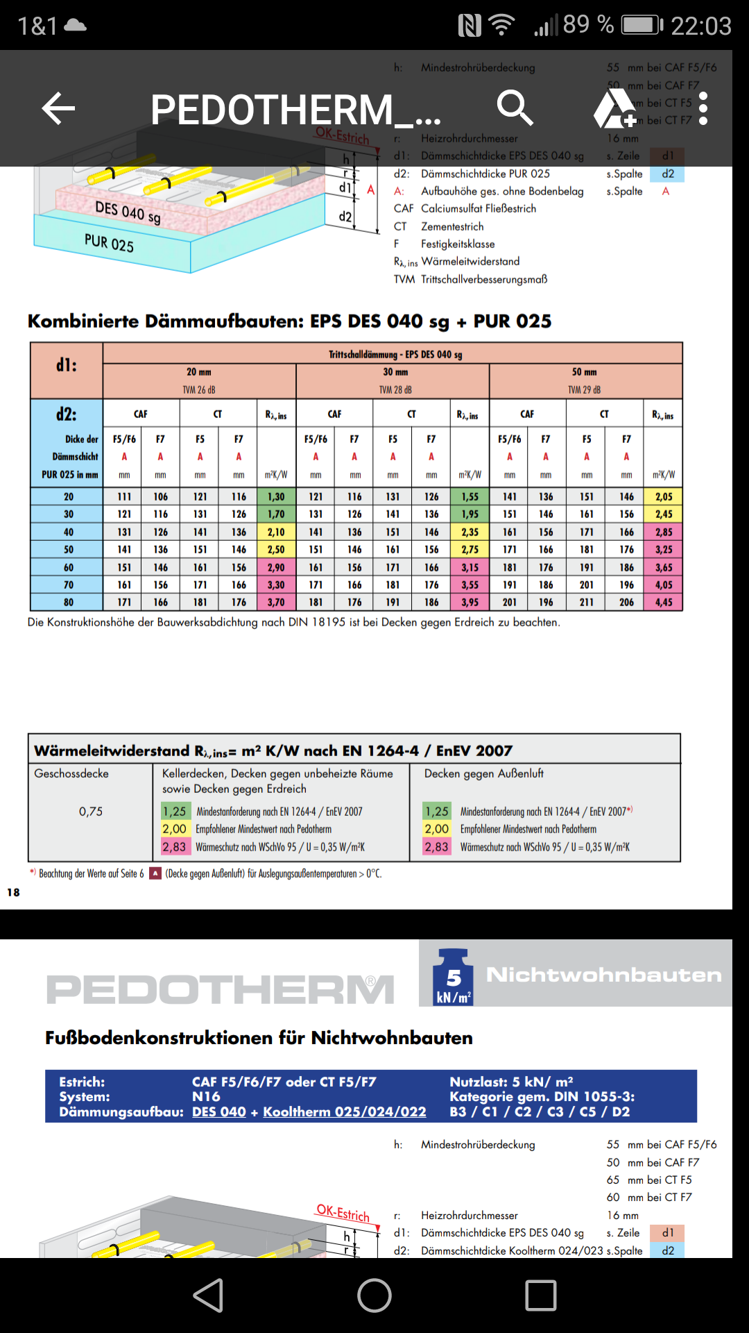

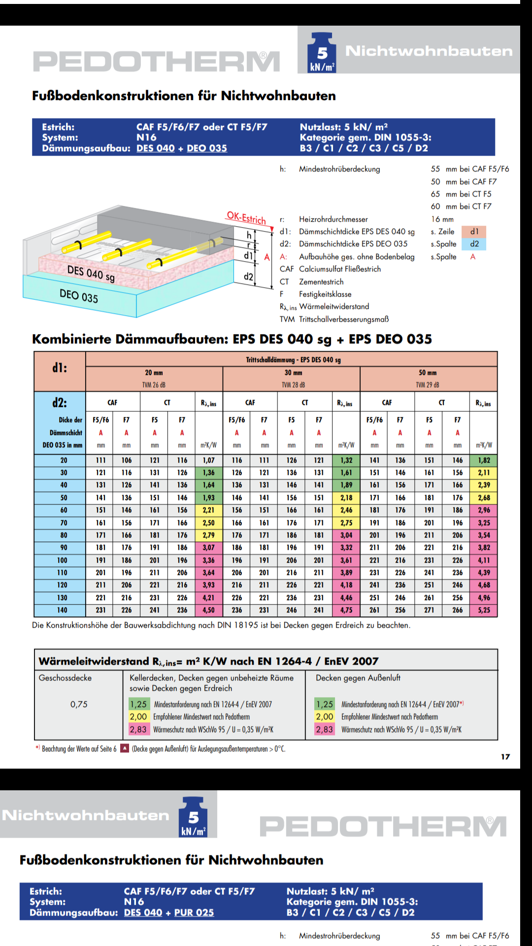

    Auch PEDOTHERM kann nicht zaubern. Bei 30 mm Dämmung ist der Wärmedurchlass eben hoch. Das zeigen auch die eigenen Tabellen. Wenn die Betondecke gegen Erdreich betoniert wurde, heizt man eben bei der geringen Dämmung das Erdreich auf.
    Da die beheizte Fläche einer Halle relativ groß ist, hat man dann hohe Heizkosten. Wenn das Ganze überhaupt genehmigt wird?
    Die Dämmschichtdicke einer FBH, vor allem gegenüber dem Erdreich, sollte schon 70 bis 100 mm betragen. Wie man dann die FBH darüber aufbaut, ist ohne Bedeutung. Aber ich würde immer 20 mm Rohre einsetzen. Da ist der Rohrwiderstand geringer , sie setzen sich nicht so schnell zu und man hat eine bessere Aussicht, sie reinigen zu können.
