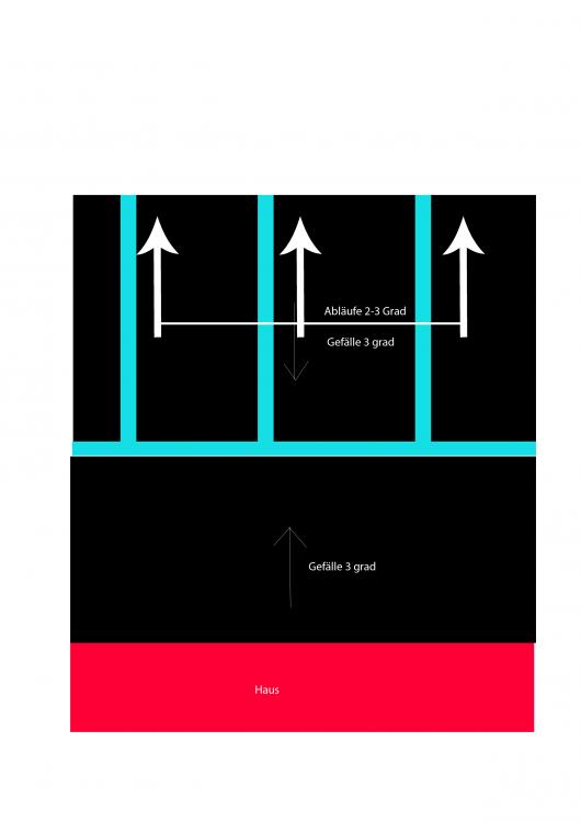

    ich habe ein Problem auf unserer Terasse.
    Wir möchten auf unserer Terasse die Fliesen los werden und die Terasse mit Steinplatten belegen auf einem Splittbett.

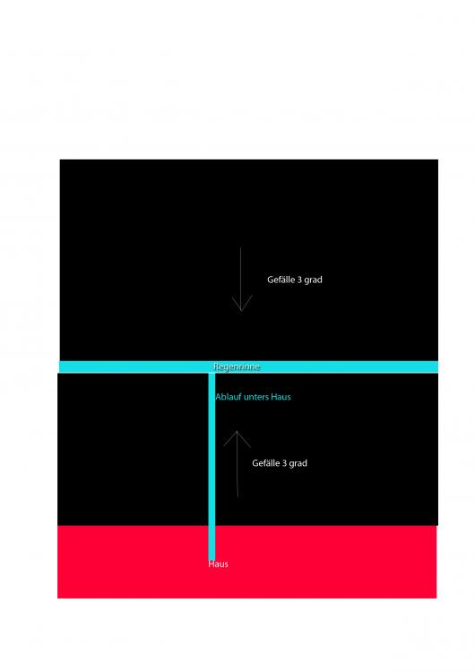

    Jetzt haben wir ein Problem dass die Terrasse eines Reihenhauses auf Fliesen ausgelegt ist, bzw. der Estrich was da drauf liegt (siehe Bild Bestand.) Die Helfte, die dem Regen ausgesetzt ist, ist zur Regenrinne (eingebaut) also auch zum Haus geneigt, was bei Steinverlegung praktisch anders sein soll.
    Jetzt habe ich das Problem, dass der Estrich teilweise 10 cm beträgt und es sind ca. 20qm Fläche. Was mir einen enormen Aufwand enstehen würde, wenn ich den Estrich raus machen müsste.
    Nach etwas Überlegung kam mir eine Idee, allerdings bin ich mir nicht sicher, ob diese aufgeht.
    Anstatt den Estrich komplett raus zu reissen und einen Neuen mit Gefälle vom Haus zu legen, kam mir der Gedanke einfach ca. 3 Rillen mit einem Gefälle von 2-3grad von Haus aus einzubringen.
    Meine Frage wäre, ob das Regenwasser es auch schaft, in die Erde runter zu sickern, ohne einen Wasserstau zu verursachen.
    Theoretisch könnte ich am Ende des Estrichs vom Haus aus noch eine Rinne querdurch einbauen, damit sich das Wasser besser verteilen kann.
    Kann mir das jemand bestätigen oder seine Meinung dazu geben, ob die Idee aufgehen wird.
    Das würde mir mit dem Estrich sehr viel Arbeit unf Geld ersparen.
    Danke und Gruß
    Igor

    In diesen Rillen wird im nächsten und vllt. übernächsten Winter das Wasser gefrieren und den alten Estrich kaputt machen.
    Dann macht es erst richtig Spass den ganzen neuen Aufbau zu entsorgen und alles nochmal zu machen.
    Oder kurz: Schnapsidee

    ich halte deine Idee auch für undurchführbar, allein wie willst du die Rinnen so präzise ausführen?

    2 Kubikmeter Estrich wegmachen ist mit vernüftigem Werkzeug nun nicht so ein Drama, daß man deswegen anfangen müsste zu basteln.
    Indes... Die Rinne fräsen / ausmeisseln, vielleicht mit Epoxy oder was auskleiden müsste hinhauen, wenn das bei Frost Platz nach oben hat, geht da auch nichts kaputt. Ich hätte mehr Sorgen über die Dimensionierung dieser Rinnen, die das ganze Wasser einer Terrasse bei Starkregen sicher abführen müssen. Da ist der Estrich vielleicht schneller abgerissen, also so eine Rinne sorgfältig da rauzukratzen.

    Danke für die Antworten.
    Das Ganze habe ich wieder verworfen. Bestehende Rinne mit Gefälle bleibt erhalten. Wird mit Splitt gefülltud gut ist.
    Dann wird nach wie vor der Wasserablauf funktioniren

    Setzt sich binnen spätestens 2 Jahren zu...
    Da muß wenn ein Metallgitter drüber, z.B. ein 2mm Lochgitter aus Edelstahl. Dann könnte das was geben... Oder mit 16/32er Kies gefüllt werden...

    Nee, weg klopfen will ich nicht.. das ist 1. Viel Aufwand, 2. Noch mehr aufwand das Ganze durchs Haus durch nach Aussen zu schleppen (keine Möglichkeit von der Terassenseite) und Neuestrich wieder rein.
    Tonne Splitt durchs Haus wird auch schon etwas Zeit in Anspruch nehmen.
    Ja, in die bestehende Rinne kommen 16ner Steine rein, und ein Kunststoff Gitter, oder wie HPF vorschlägt ein Edelstahlgitter.
    @wasweissich
    Das wasser sollte wissen, dass es in die Rinne gehen soll, das Gefälle ist ja zur Rinne bereits vorhanden, sollte also kein Problem darstellen.. hoffe ich zumindest :-)
