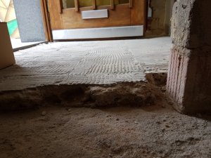

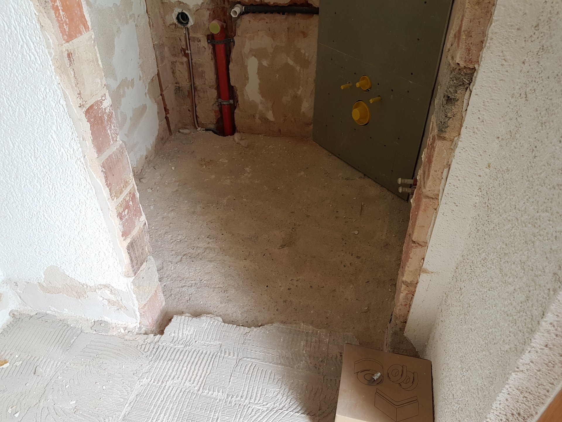

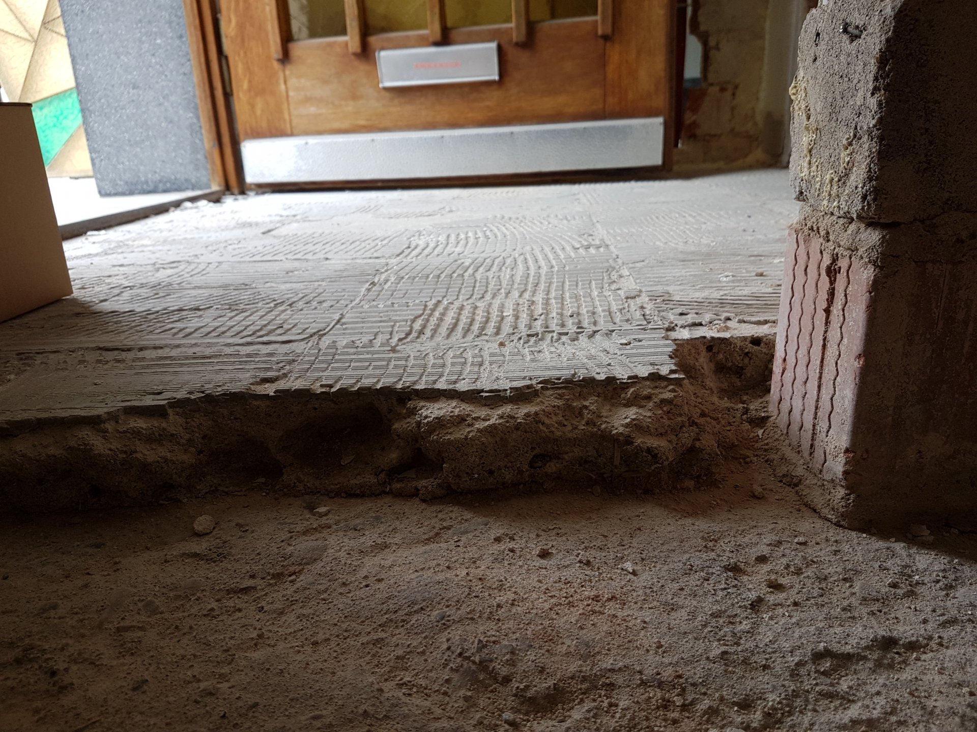

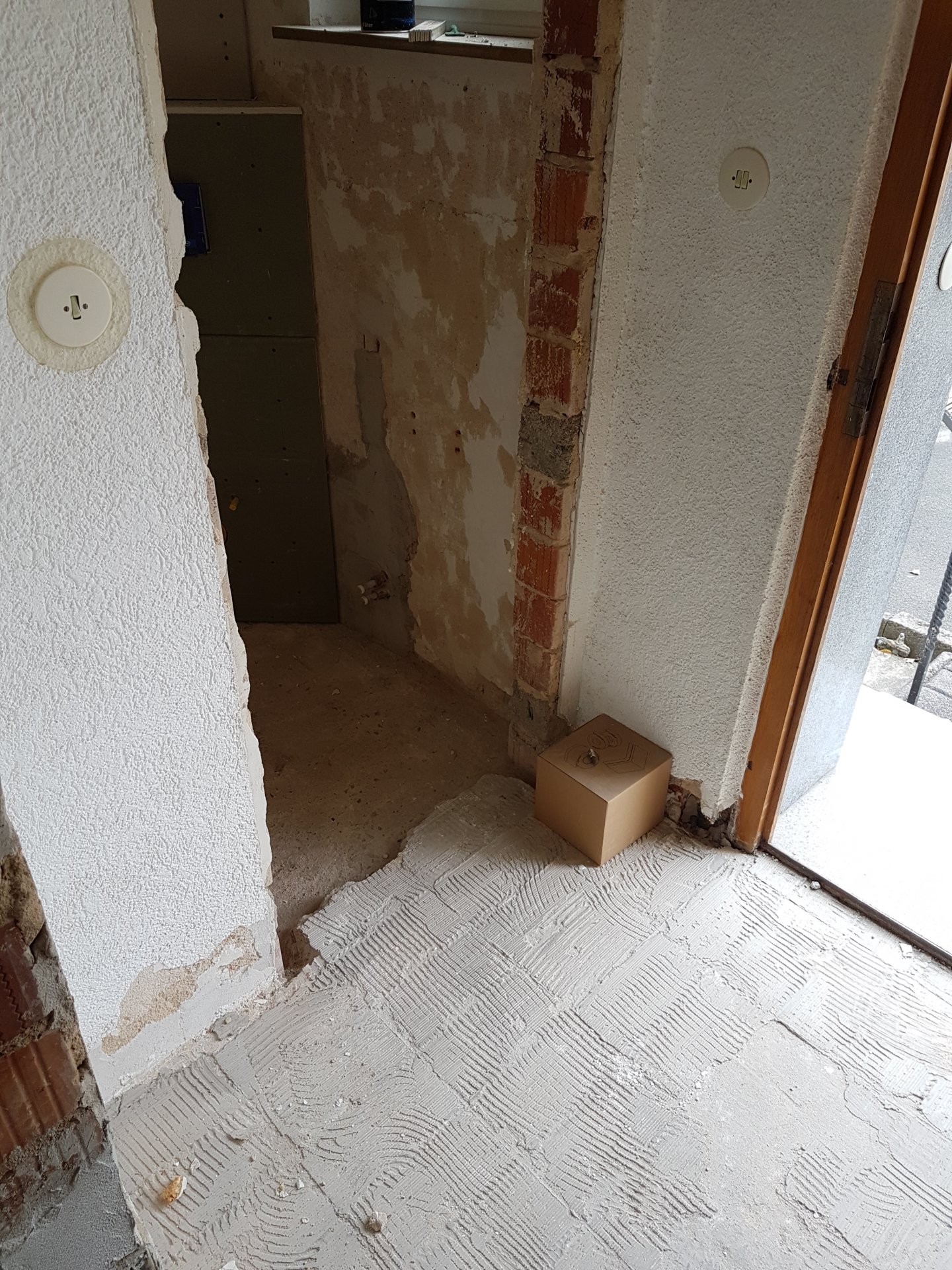

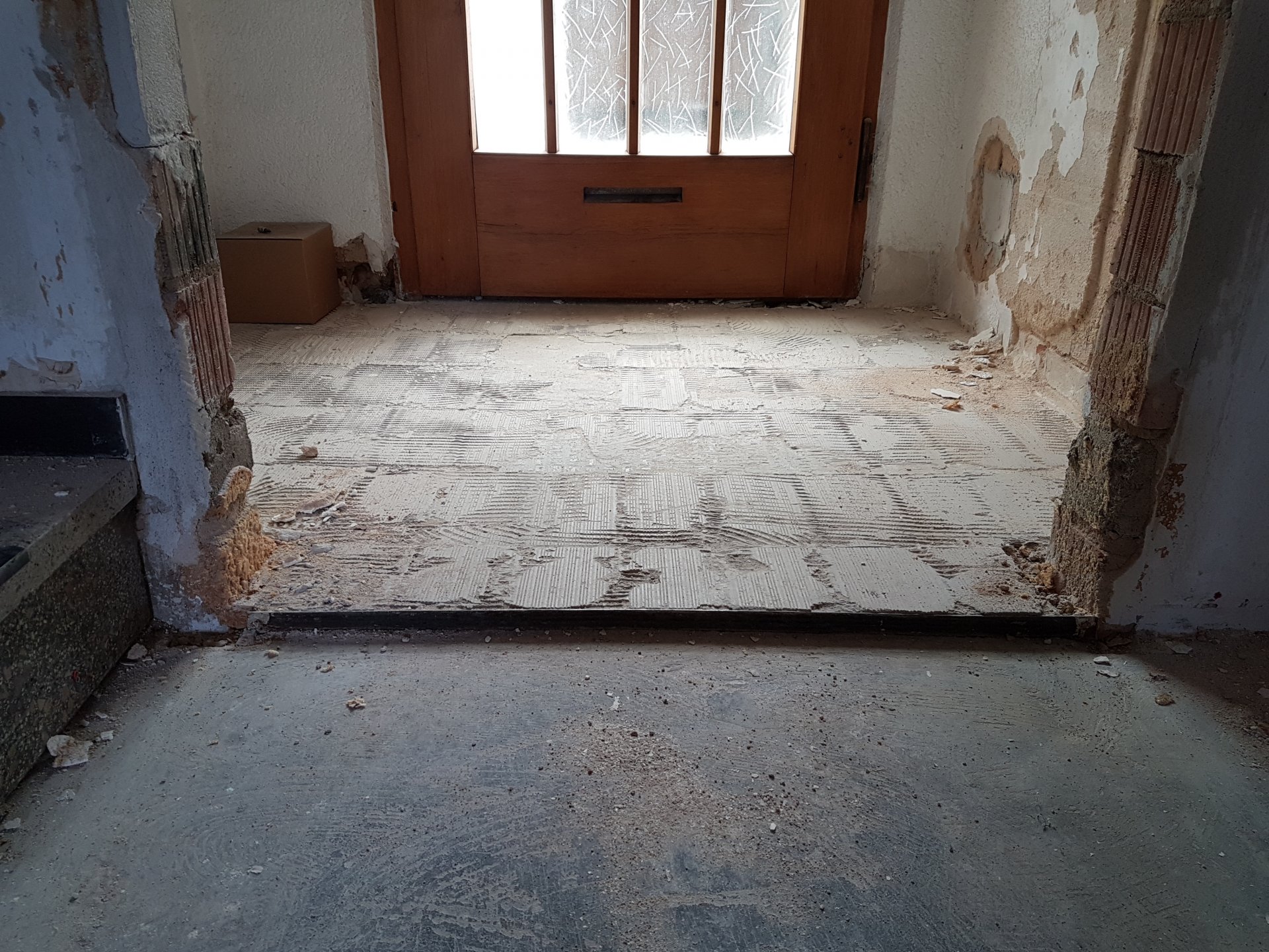

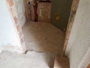

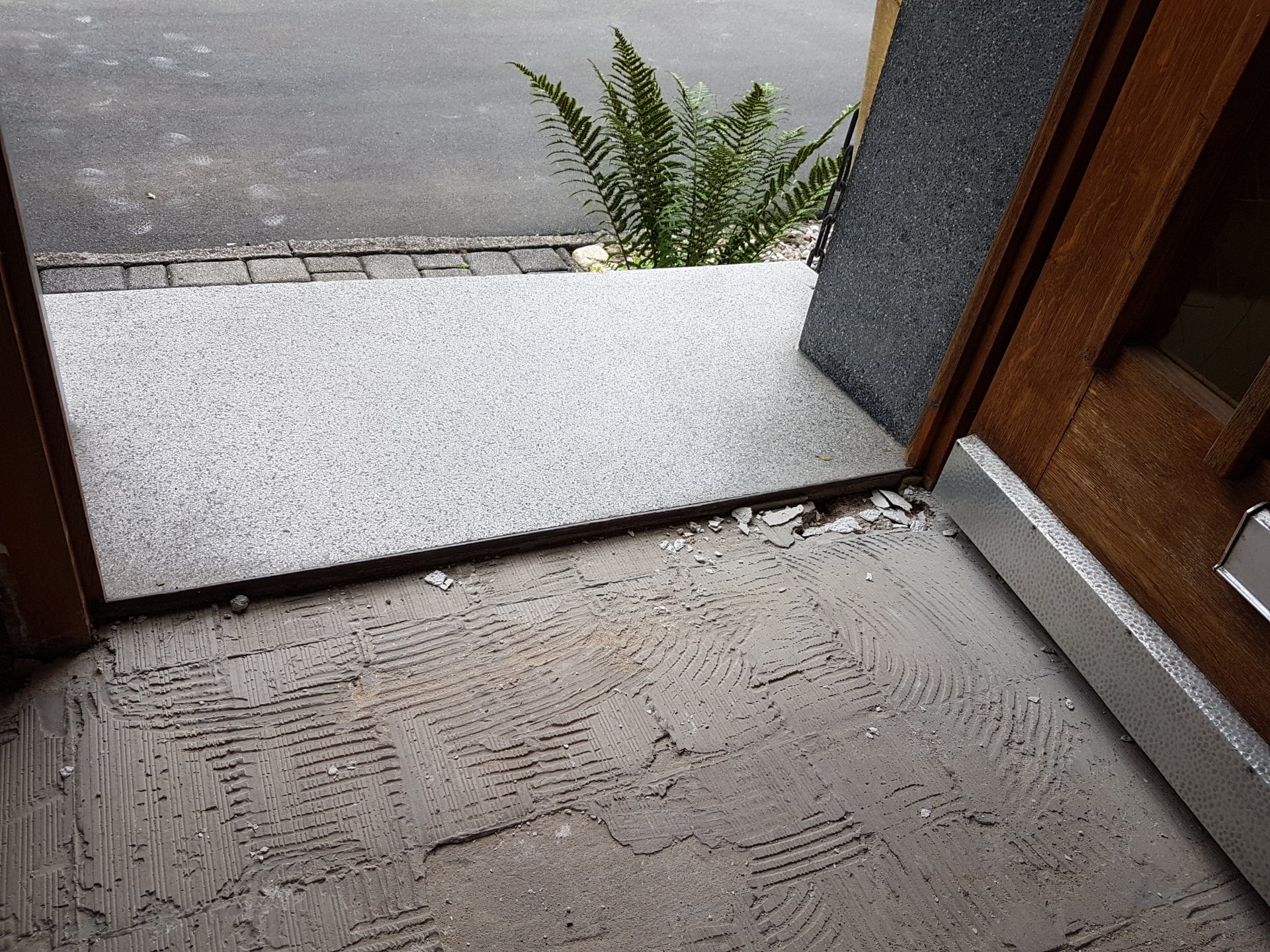

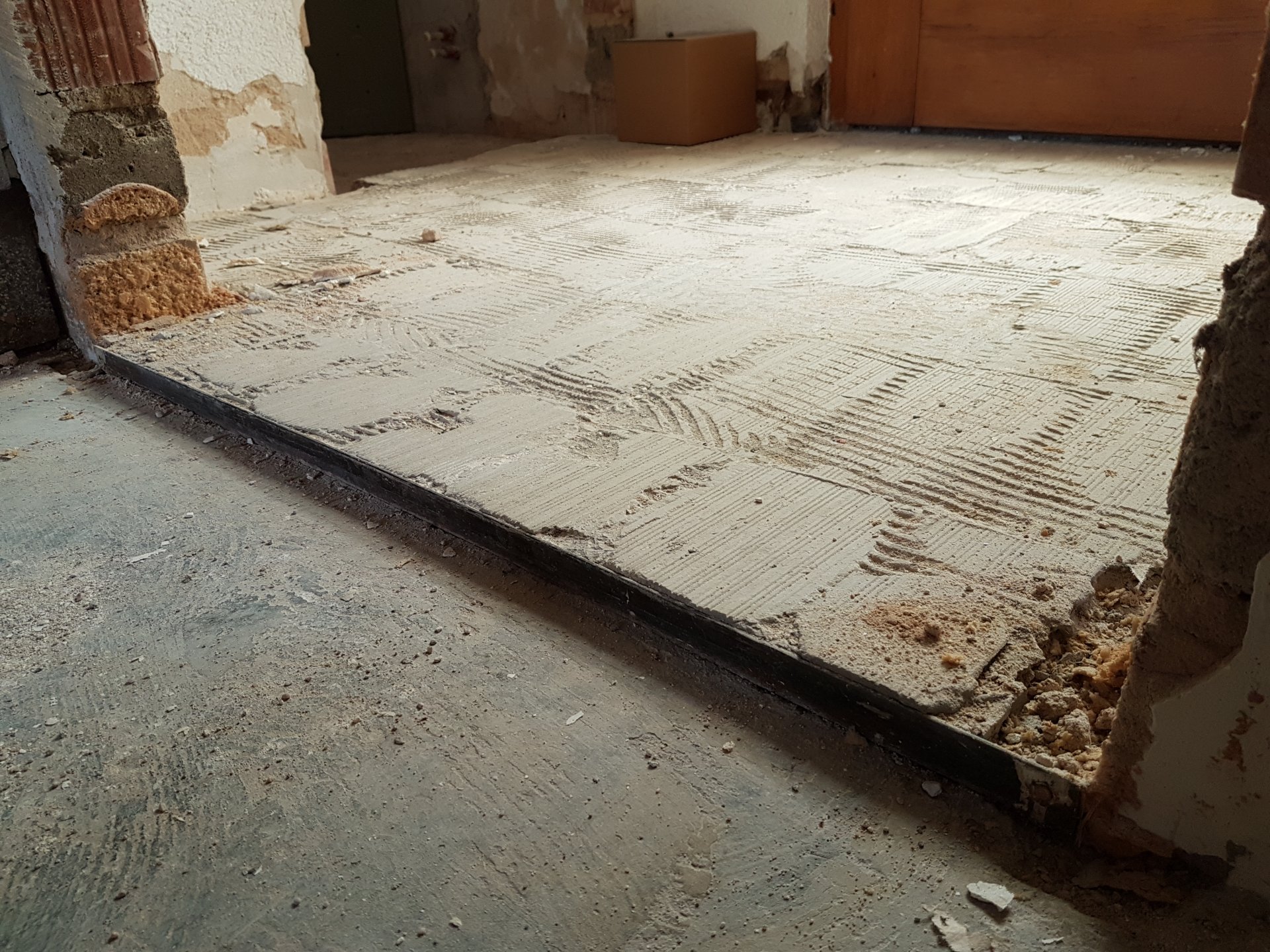

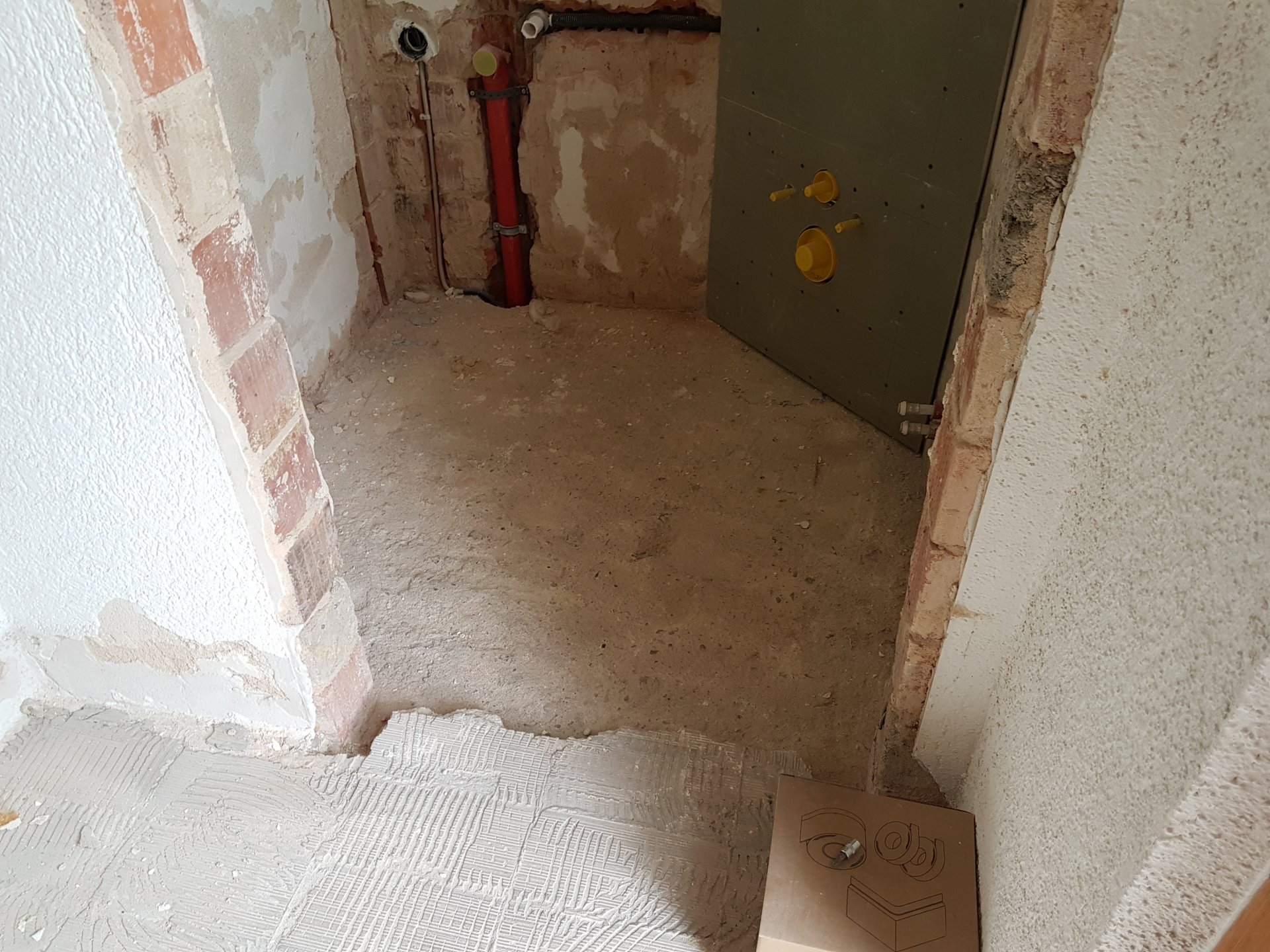

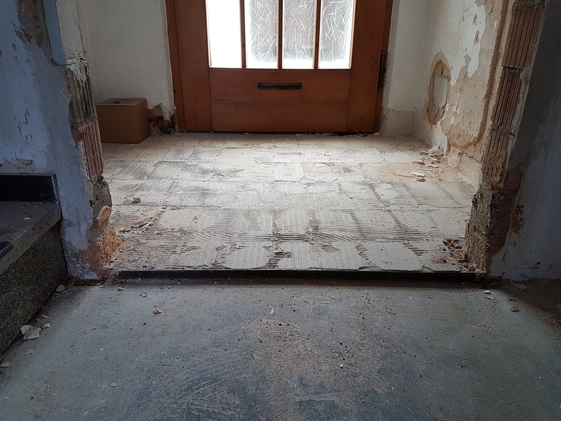

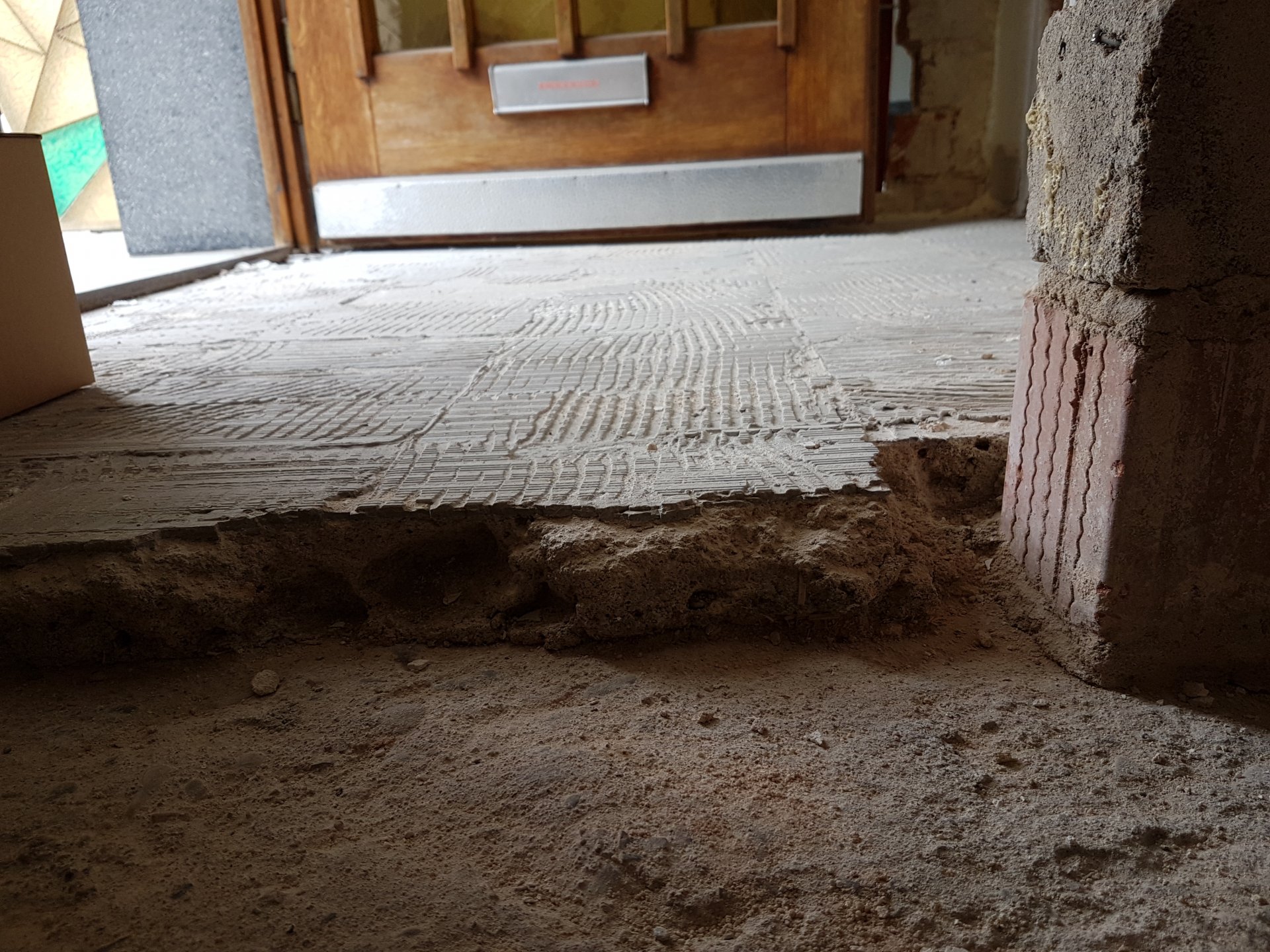

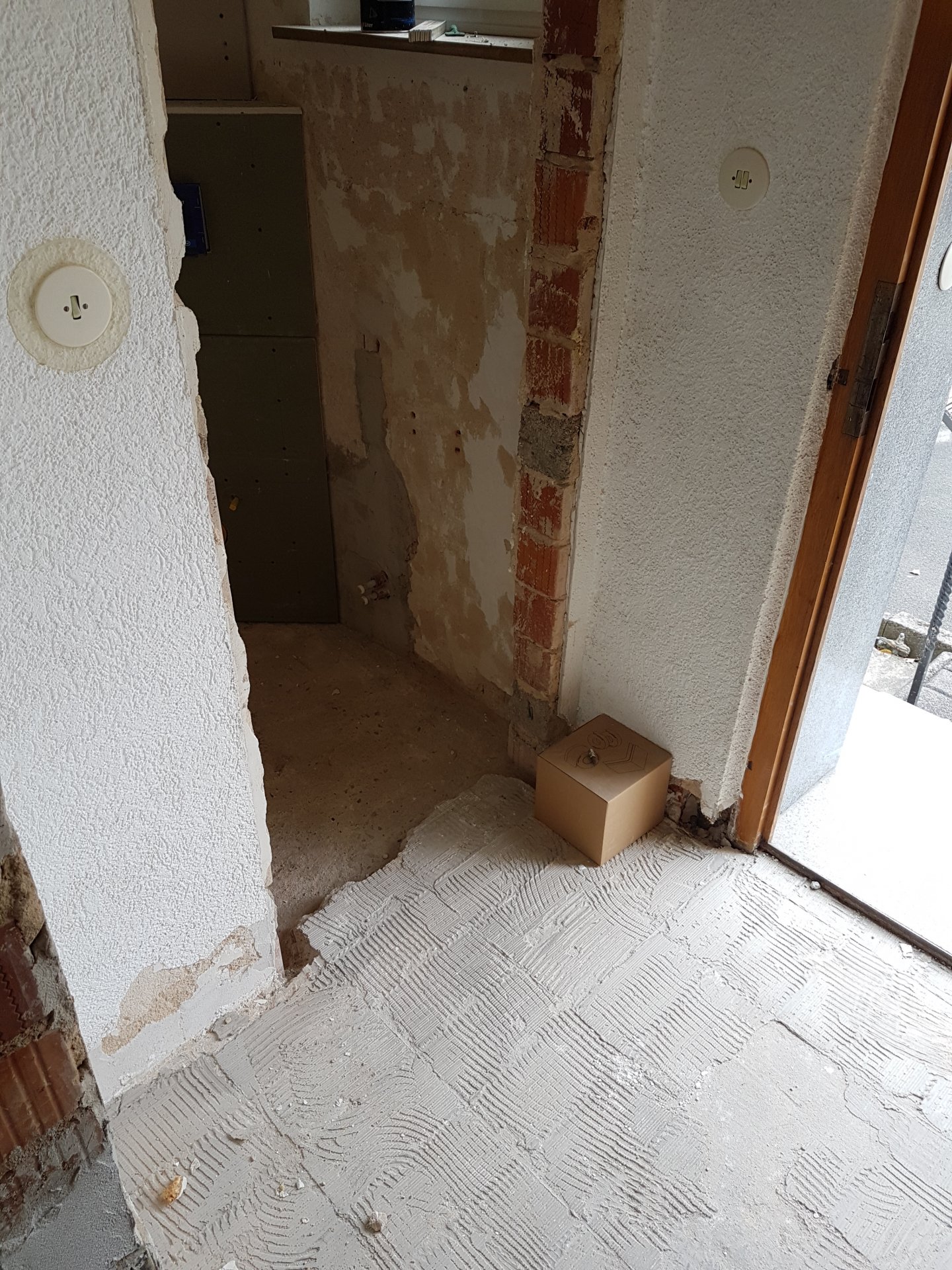

    im Windfang und Gäste-WC sollen der Estrich erneuert werden, es geht um eine Fläche von insgesamt ca. 2,5qm.

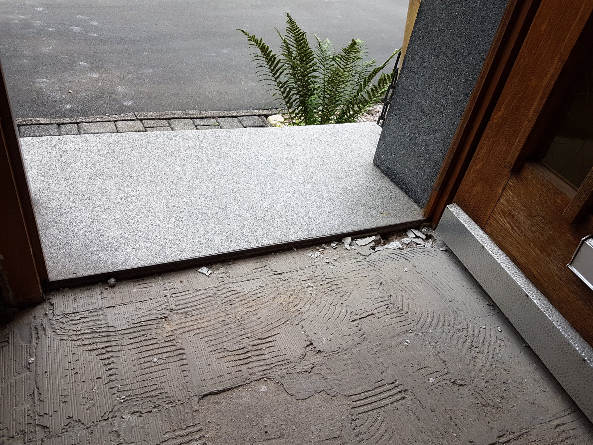

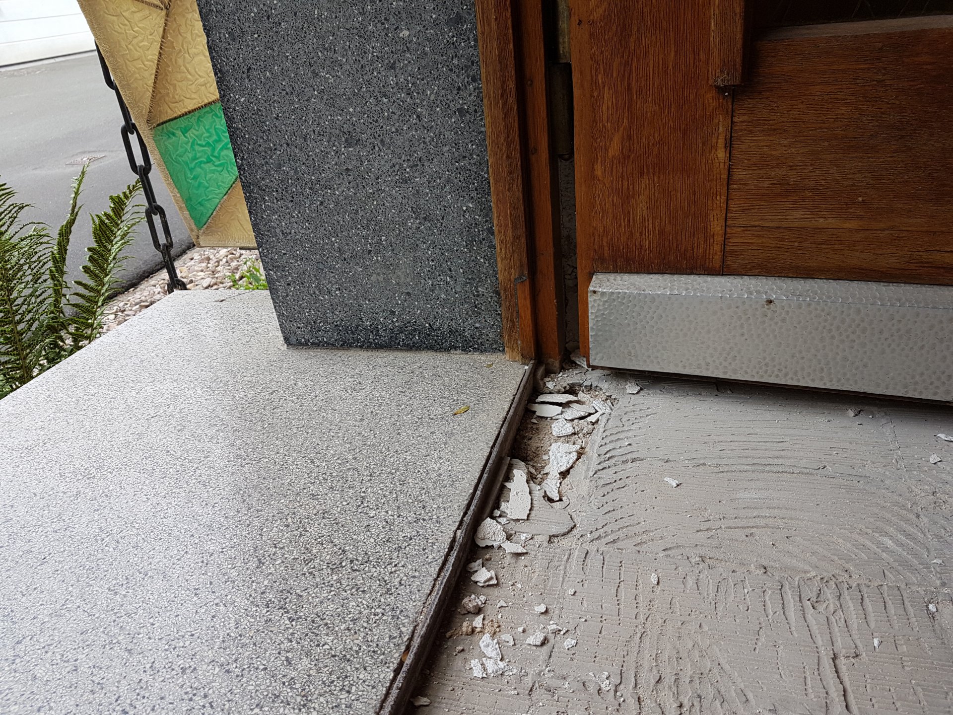

    Weiterhin soll demnächst auch eine neue Haustür verbaut werden.
    Der Estrich war bisher insgesamt ca. 5cm hoch und soll erneut in dieser Höhe eingebaut werden.
    1. Welcher Estrich eignet sich hierzu? Ich dachte an einen schwimmend verlegten Zementestrich auf Folie?

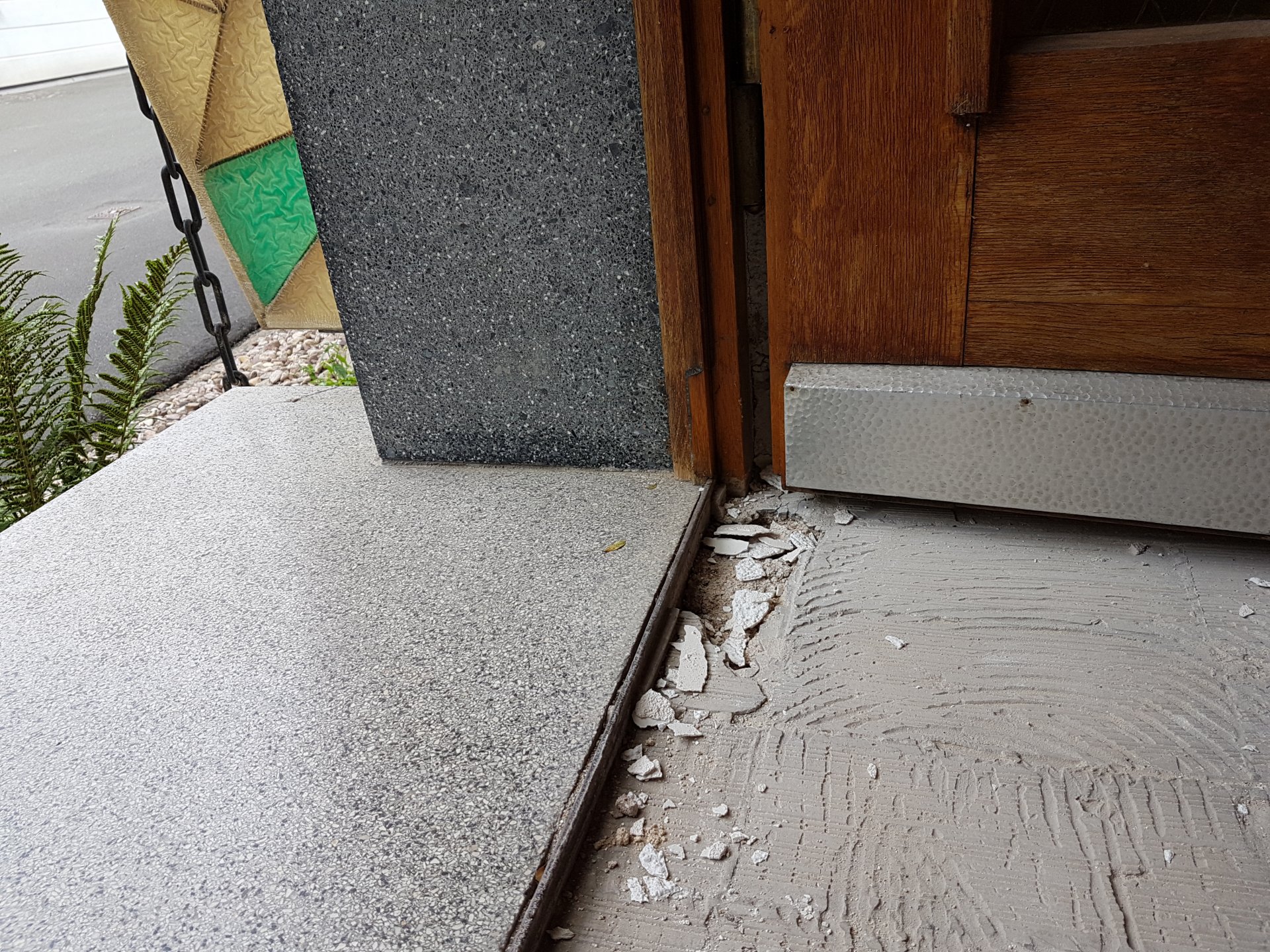

    2. Kann die neue Haustür anschließend direkt auf den Estrich gesetzt werden? Ich weiß, dass im Neubau die Haustüren zwecks Dämmung auf Bodeneinstandsprofile gesetzt werden.
    Ist dies bei der Renovierung ebenfalls nötig? Ich muss dazu sagen, dass ich die Arbeiten selbst durchführen werde und daher eine heimwerkertaugliche Lösung benötige.

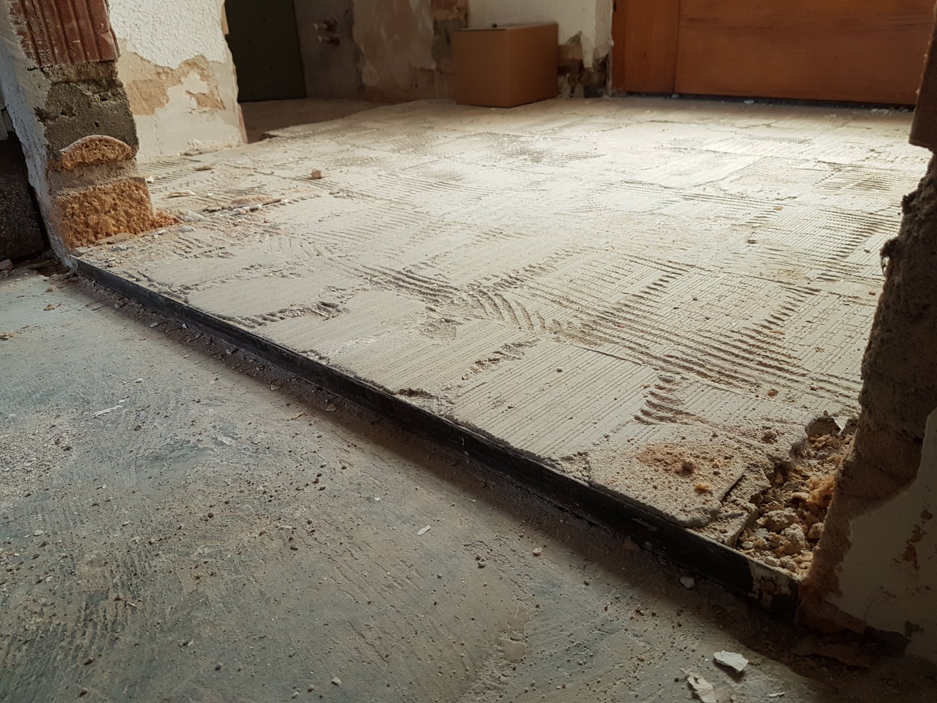

    3. Wie stelle ich die Stufe vom Windfang zum Flur beim neuen Estrich her? Kann man da einfach ein L-Profil in die Rohdecke dübeln und den Estrich dann anarbeiten? Oder gibt es spezielle Abschlussprofile? Oder komplett ohne Metallprofil und stattdessen mit einem Schalbrett die Kante mit dem Estrich herstellen?

    Wenn schon der Estrich neu kommt, dann würde ich die Haustür mit Bodeneinstandsprofil kaufen.
  3. #3 McHanni, 05.07.2023
    McHanni
    McHanni
    29.06.2023
    160
    67
    Im Prinzip kannst du eine Haustür mit Altbauschwelle kaufen und diese dann auf den fertigen Boden stellen
    Problem ist die Kältebrücke dann unter der Haustür, Eine Haustür mit Bodeneinstand erfüllt die Dämmung und verhindert das dir der Estrich nach aussen wegläuft
