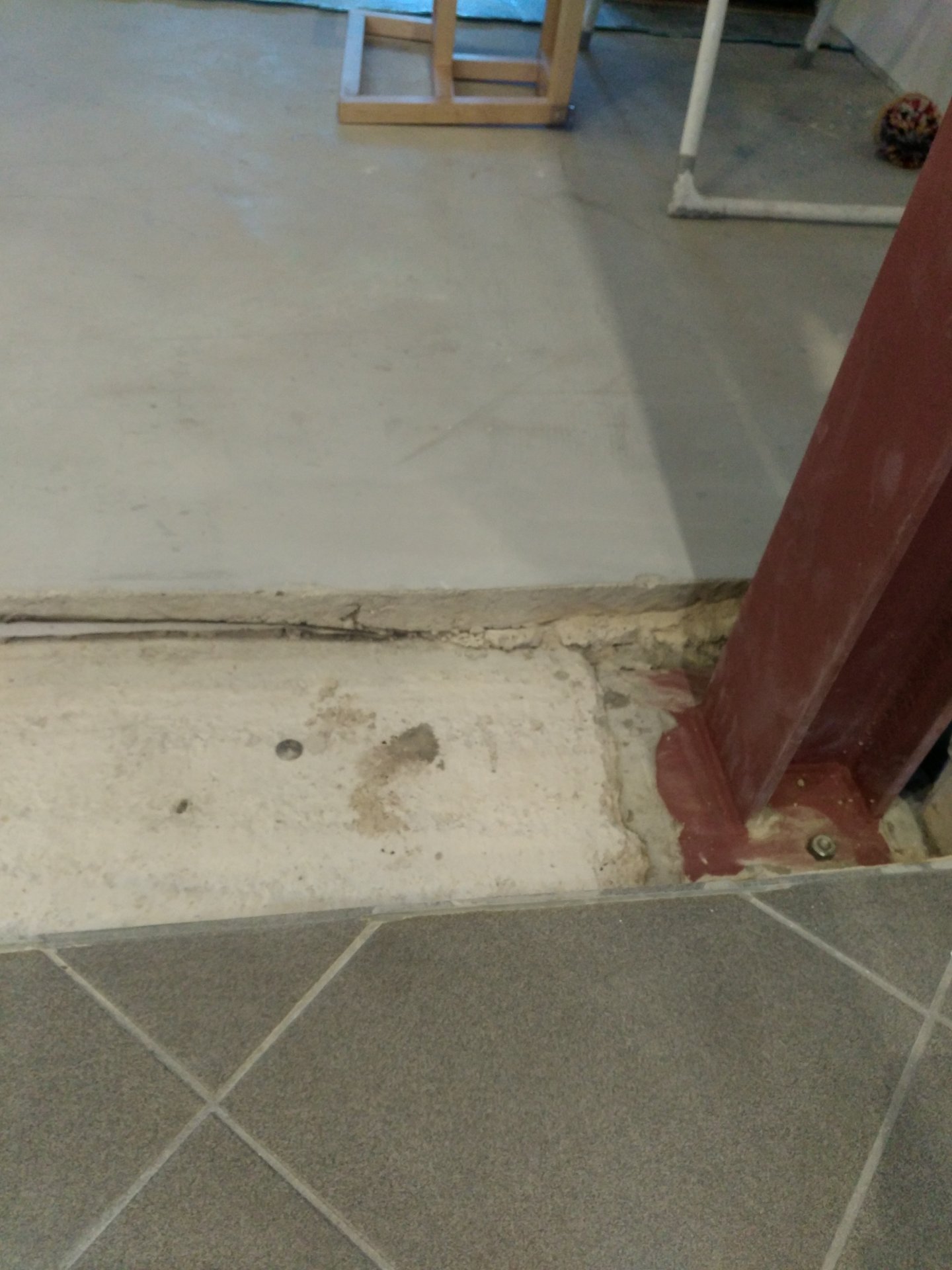

    Hallo Bauexperten,
    bei uns wurde ein Durchbruch von der Küche zum Wohnzimmer gemacht. Die komplette Wand 4,5m wurde entfernt und entsprechend der Vorgabe des Statikers abgestützt. In dem Bereich des entfernten Mauerwerks ist nun ein Streifen von 400x30 ohne Estrich da das Mauerwerk direkt auf der Bodenplatte stand. Ich möchte das nun mit Estrich auffüllen und bin mir nicht sicher was ich beachten muss.
    In der Küche sind Fliesen drauf, im Wohnzimmer Laminat welches bis an die Fliesen ran gelegt werden soll.
    Muss ich die Flächen trennen oder verbinden? Küche hat 16qm und Wohnzimmer ca. 30qm.
    Ich mach gleich noch ein paar Bilder.
    Danke

    An den Estrich zur Küchenseite einen Randstreifen stellen und an der Wohnzimmerseite verbinden. Am besten geht das wenn man den Estrich einzieht, durchtrocknen lässt und dann klammert und verharzt.

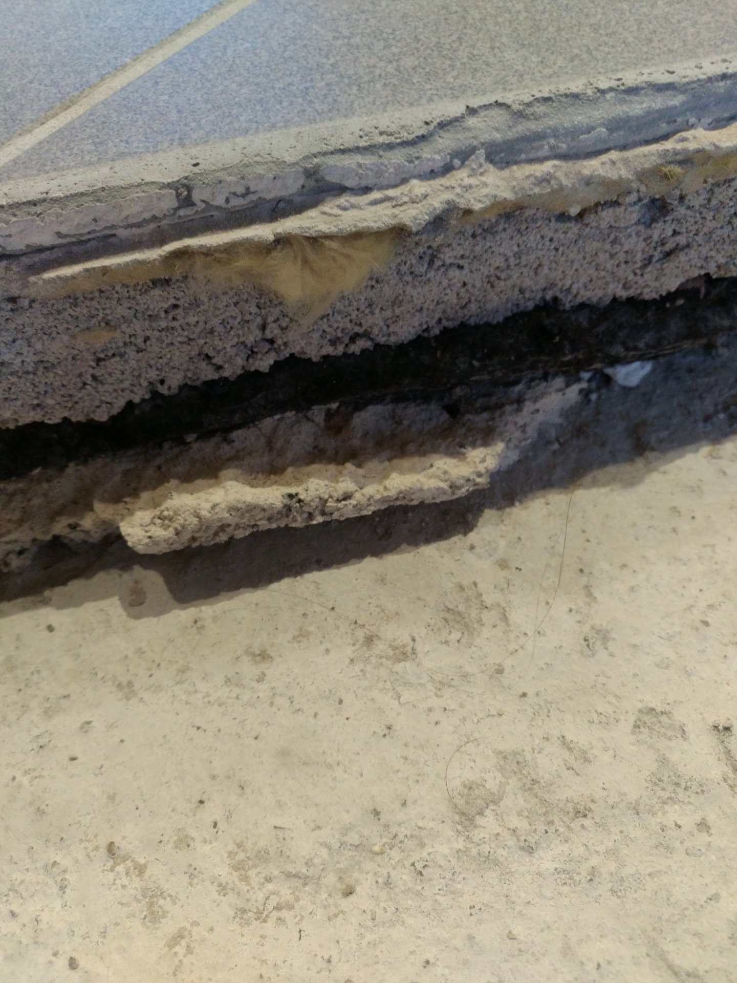

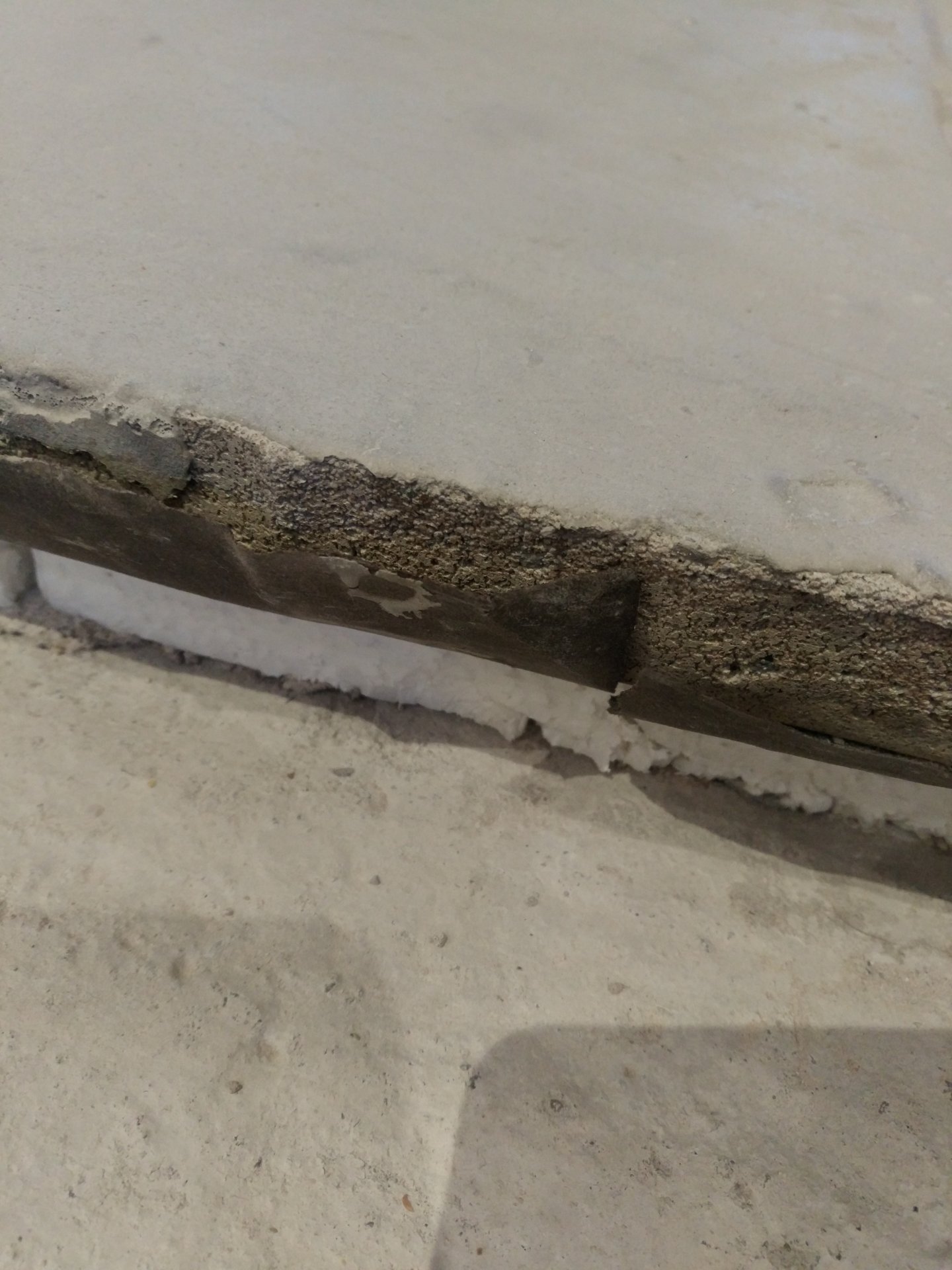

    Danke, kann ich den Estrich einfach so auf den Betonboden auftragen oder muss ich unten erst Styropor einlegen? Ich hab noch Bilder ergänzt. An derWohnzimmer Seite IMG_20210311_174010.jpg ist auch erst eine Lage Styropor zu sehen.

    Dämmung in gleicher Stärke rein und Folie drüber. Die Folie muss nichts besonderes sein. Baufolie reicht.
