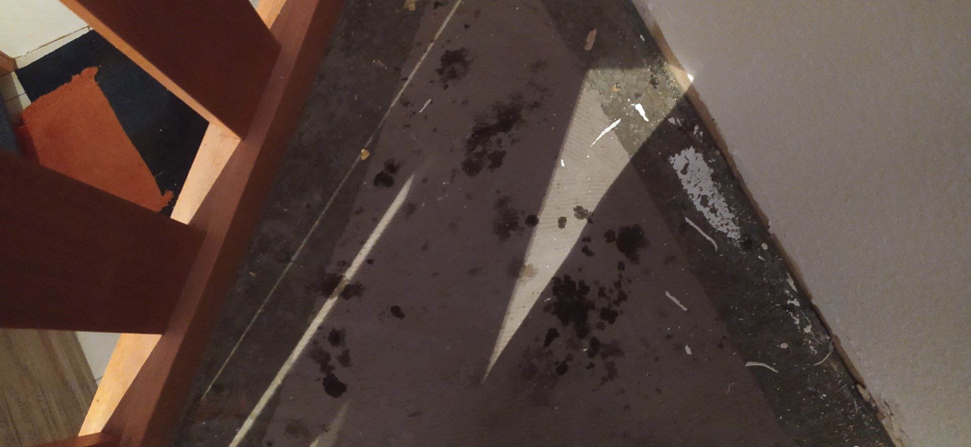

    Zu meiner Frage: Ich habe ein Haus erworben und den festverlegten (verklebten) Teppichboden entfernt. An einer Stelle stand eine große Pflanze, welche häufig wohl zu viel Wasser bekommen hat, sodass der Teppich nass wurde. Diese Stellen sind nun auf dem Estrich entsprechend nass geworden. Ich stelle hierzu ein Bild ein. Auf den Estrich soll nun Parkett verklebt werden aber ich frage mich, ob diese nassen Stellen bedenkenlos überklebt werden sollen? Der Boden liegt schon seit 2 Wochen frei aber er ist immer noch feucht an eben diesen Stellen. Wie ist eure Einschätzung hierzu?
    Ich danke euch vielmals für eure Antworten!

    Für die Parkettverlegung muss der Boden natürlich trocken sein.
    Auf dem Foto kann man das nicht gut erkennen oder meinst du die vielen kleinen schwarzen Punkte.
    Kratz die doch mal etwas weg oder teste mal mit einem Fön. Soll das wirklich Feuchtigkeit sein ?

    Ja, die dunklen Flecken. Mein Feuchtemessgerät zeigt Feuchtigkeit an. Allerdings nur an diesen dunklen Stellen. Den Tipp mit dem Fön werde ich mal ausprobieren. Vielen Dank für die Antwort!

    Der Bodenleger muss doch vor dem Verlegen des Parketts die Verlegereife des Estrichs prüfen. Dazu gehört dann natürlich dass sie den Bodenleger auch auf diese feuchte Stelle hinweisen. Der muss das dann messen und entscheiden. Im Zweifel sind Trocknungsmaßnahmen erforderlich.

    Solche Flecken sind nach 2 Wochen (und wiel lange vorher wurde da keine Pflanze gegosssen?) keine Wasserflecken. Was nicht heißen soll, das es da nicht feucht ist

    Die Pflanze wurde ständig übergossen. Der Teppich war nass. Aber der Tipp mit dem Fön war prima! Flecken werden hell und Feuchtigkeit sinkt.
