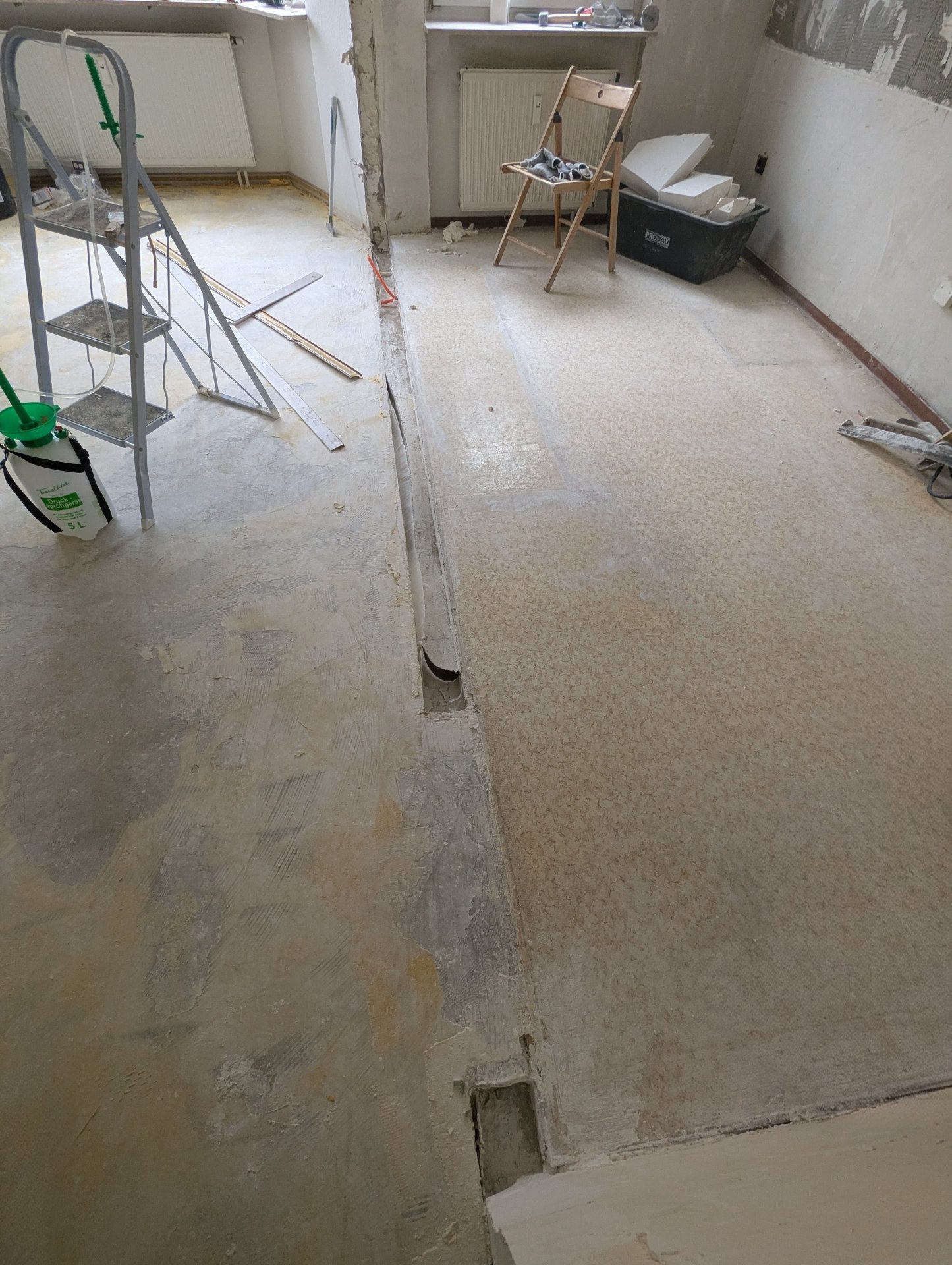

    ich renoviere gerade eine Wohnung und habe die Trennwand zwischen Küche und Esszimmer entfernt. Die 10cm breite Fuge im schwimmenden Estrich will ich jetzt auffüllen. Die Lücke soll Teil der Küche und gefliest werden, im Esszimmer verlege ich schwimmendes Parkett.
    Mein Plan war folgender: Um die Struktur des Estrichs nachzubauen, lege ich die Fuge mit 3,5cm Styropor aus, darauf kommt eine Plastikfolie. Zum Esszimmer hin (im Bild die linke Kante) kommt ein Randdämmstreifen als Dehnungsfuge. Das Ganze wird dann mit Schnellestrich aufgefüllt. Wenn der getrocknet ist, verbinde ich die rechte Seite Richtung Küche mit Wellenverbindern und Epoxidharz. Die Fliesen werden dann bündig mit dem neuen Estrich gelegt.
    Leider macht mir jetzt der bestehende Türdurchgang einen Strich durch die Rechnung, da die Dehnungsfuge dort Richtung Küche (im Bild rechts) gesetzt ist.
    Meine Frage ist jetzt wie ich damit am besten umgehe. Wenn ich zum Durchgang auch einen Randdämmstreifen einfüge, wäre ja ein ganzer Teil mit Dehnungsfugen unter den Fliesen, was vermutlich zu Rissen führen kann.
    Ich könnte die Dehnungsfuge auch Richtung Küche einfach mit weiteren Wellenverbindern verharzen und den neuen Estrich mit weiteren Verbindern seitlich mit den Durchgang verbinden.
    Oder soll ich den Estrich an dieser Stelle einfach auch entfernen um eine durchgängige Fuge zu erhalten und dann über die gesamte Länge neu aufbauen?
    Ich bin dankbar für jeden Tipp, auch was mein generelles Vorgehen angeht.
