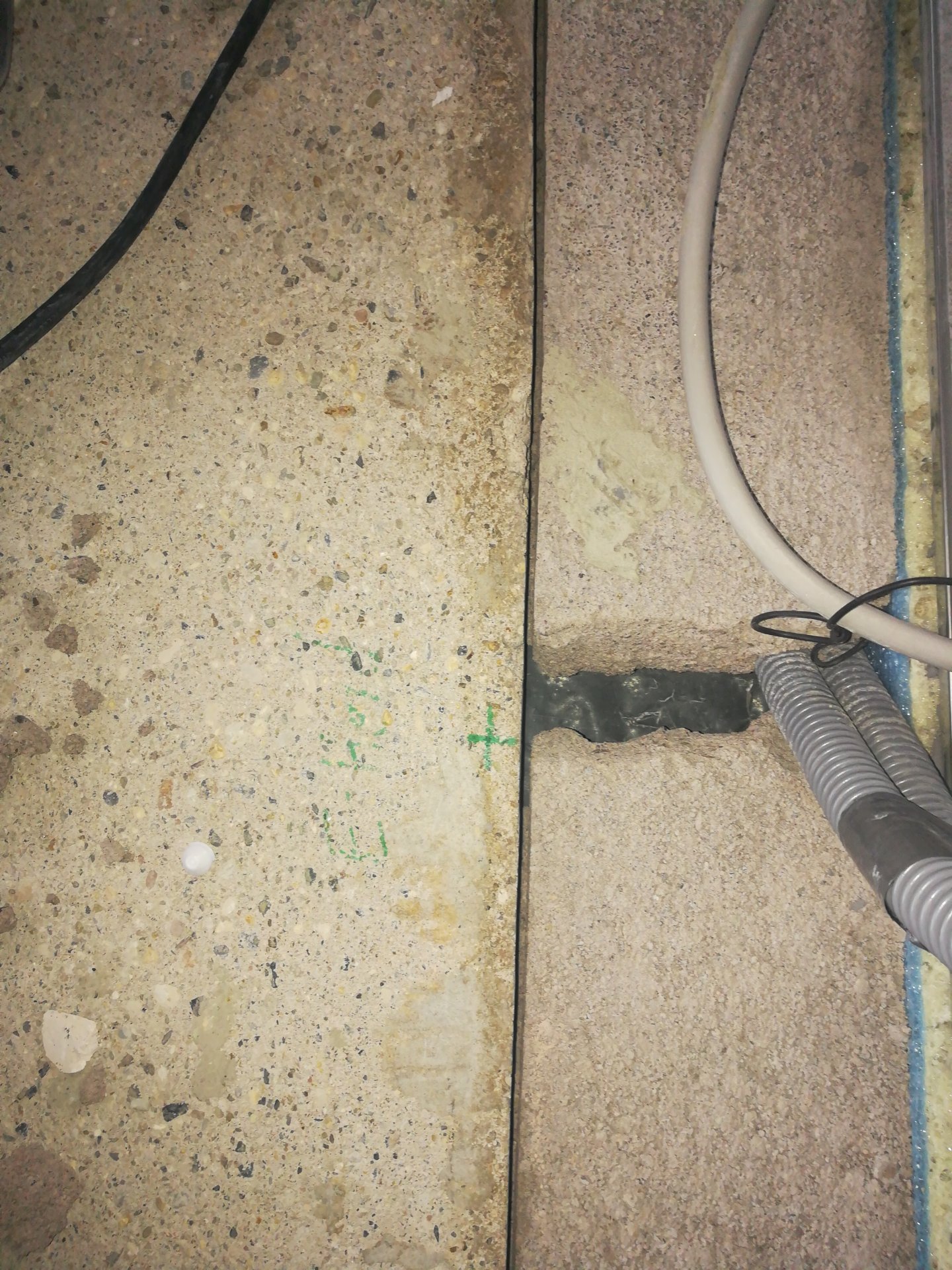

    Guten Abend,
    ich habe nach einem Wanddurchbruch die Mauersteine aus der Bodenöffnung bis zur Bodenplatte entfernt, den Boden danach wieder mit 2 x 20 mm Styropor und PE Folie aufgebaut und mit Estrich aufgefüllt. Im Estrich sind außerdem zwei Kabelkanäle verlegt und zu drei Seiten jeweils einen Randdämmstreifen eingebracht. Jetzt ist nach ca. 1 Monat der Estrich auf 2 Metern in der Mitte wo die Kabel hochkommen mehrfach gerissen und er gibt nach wenn man drauf geht. Ausserdem knirscht es laut, wenn man drüber geht. Es gibt eine Fußbodenheizung aus den 80er Jahren.
    Kann man die Risse klammern und damit das Knirschen und Nachgeben beseitigen, oder ist sowas nicht möglich und es muss alles raus. Ich glaube, ich habe auch zu weiches Styropor unterlegt. Es soll noch Ausgleichsmasse drüber und hinterher schwimmend Laminat verlegt werden.
    Vielen Dank für die Antworten!

    Klammern und vergießen löst das Problem. Den Streifen evtl. noch mit ein paar Steinen beschweren.

    Ich habe jetzt mit der Flex den Riss begradigt. Der ist jetzt 5 cm tief und teilweise bis zu 3 mm breit und 2m lang. Läuft mir das Harz jetzt unter die Trittschalldämmung oder muss ich einfach viel reinkippen?

    Beim Austritt der Elektrokanäle ist jetzt auch noch ein größeres Stück rausgebrochen...
