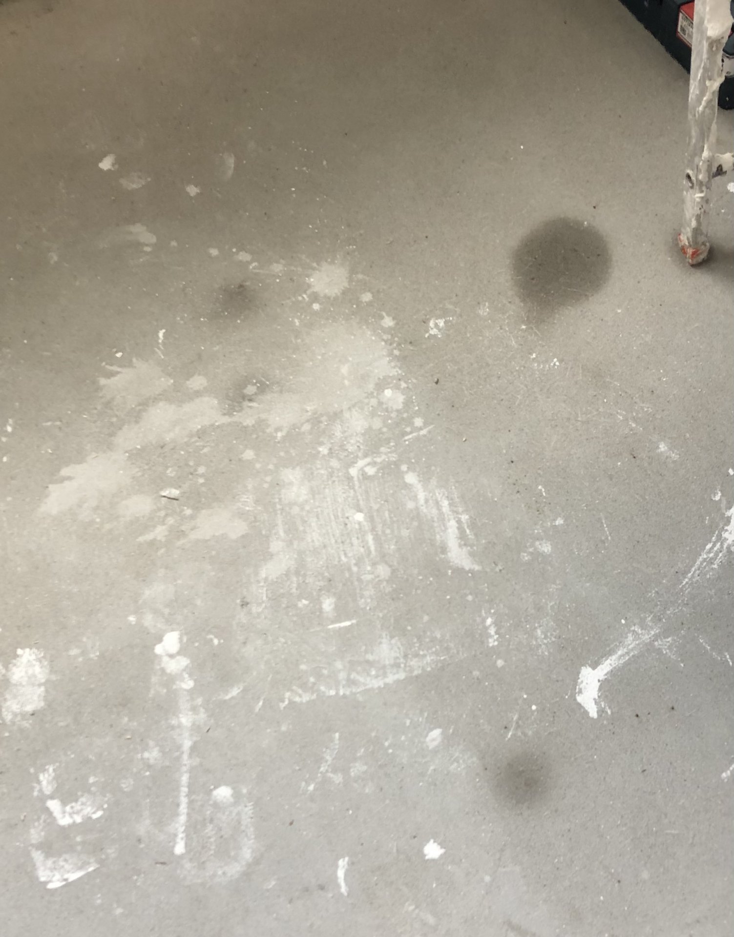

    Hi zusammen
    wir haben vor drei Tagen mit dem Aufheizen des frischen Estrich begonnen (Neubau) … nun sind heute wie in dem Bild unten Flecken im Estrich zu sehen…
    Könnte es die Feuchtigkeit sein die aus dem Estrich geht oder schlimmeres? 83EF4A2E-6817-4563-A209-1C71B40E634C.jpeg

    Ich würde auf Tropfendes Wasser tippen was von der Decke tropft
    Durch das Aufheizen wird die Luft erwärmt warme Luft kann mehr Feuchtigkeit aufnehmen wie kalte Luft diese Warme feuchte Luft kondensiert an der kalten Decke (der beschlagene Spiegel im Bad nach den Duschen hat die gleichen Naturgesetze) und tropft (regnet) dann auf den Estrich
