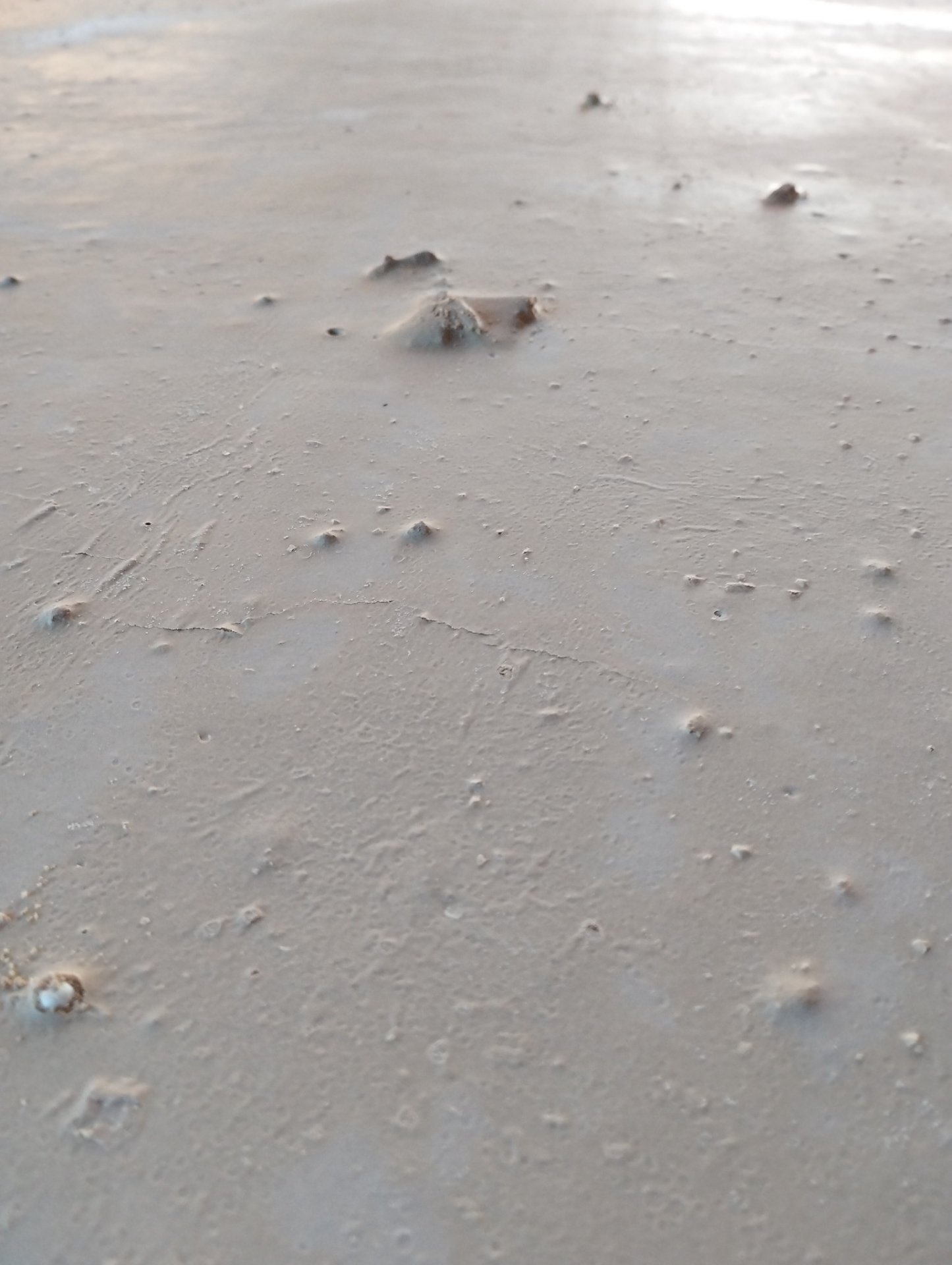

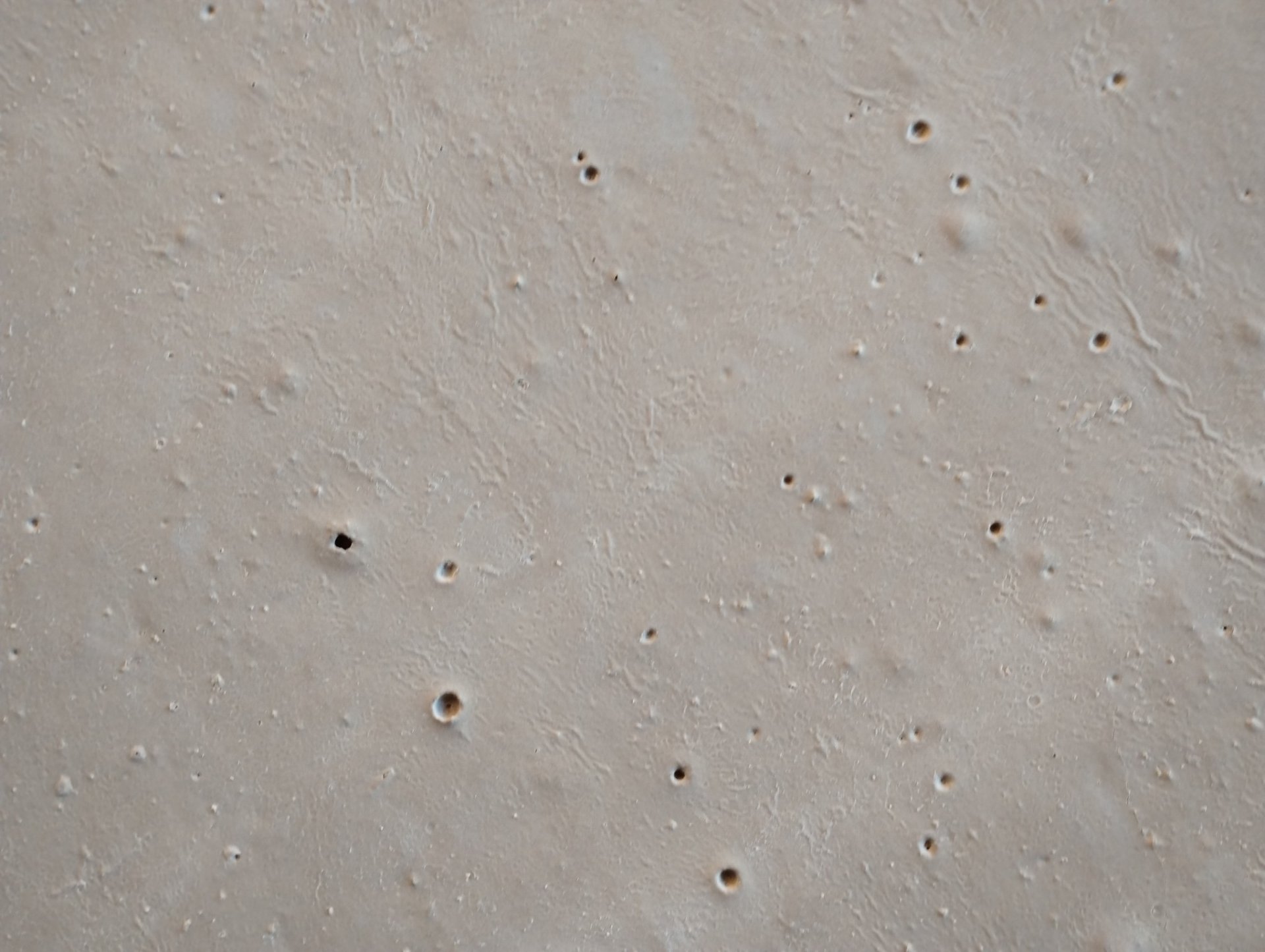

    drei Tage nach Einbau sieht unser Fließestrich so aus.
    Ist das nach Schleifen gut genug, wenn darauf gefliest werden soll oder muss da nachgearbeitet werden?
    Woher kommen die kleinen Löcher?
    Vielen Dank

    Das sind Luftblasen und zT Styroporkrümel.
    Wenn es geschliffen wird sehe ich da bei Fliesen kein Problem.
    Wenn es etwas schlampig aussieht, nimm lieber gleich mal ne lange Latte/Wasserwaage und kontrollier mal durch, dann weisst bescheid...

    Es handelt sich hier um einen Anhydritestrich.
    Der sieht vordem Schleifen immer so aus.
    Auch glaube ich kaum, dass es mit der Ebenflächigkeit ein Problem geben wird.
    Das Zeug ist so dünnflüssig, wenn die das Gießen. Das nivelliert sich doch von selber.
