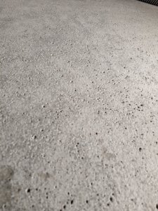

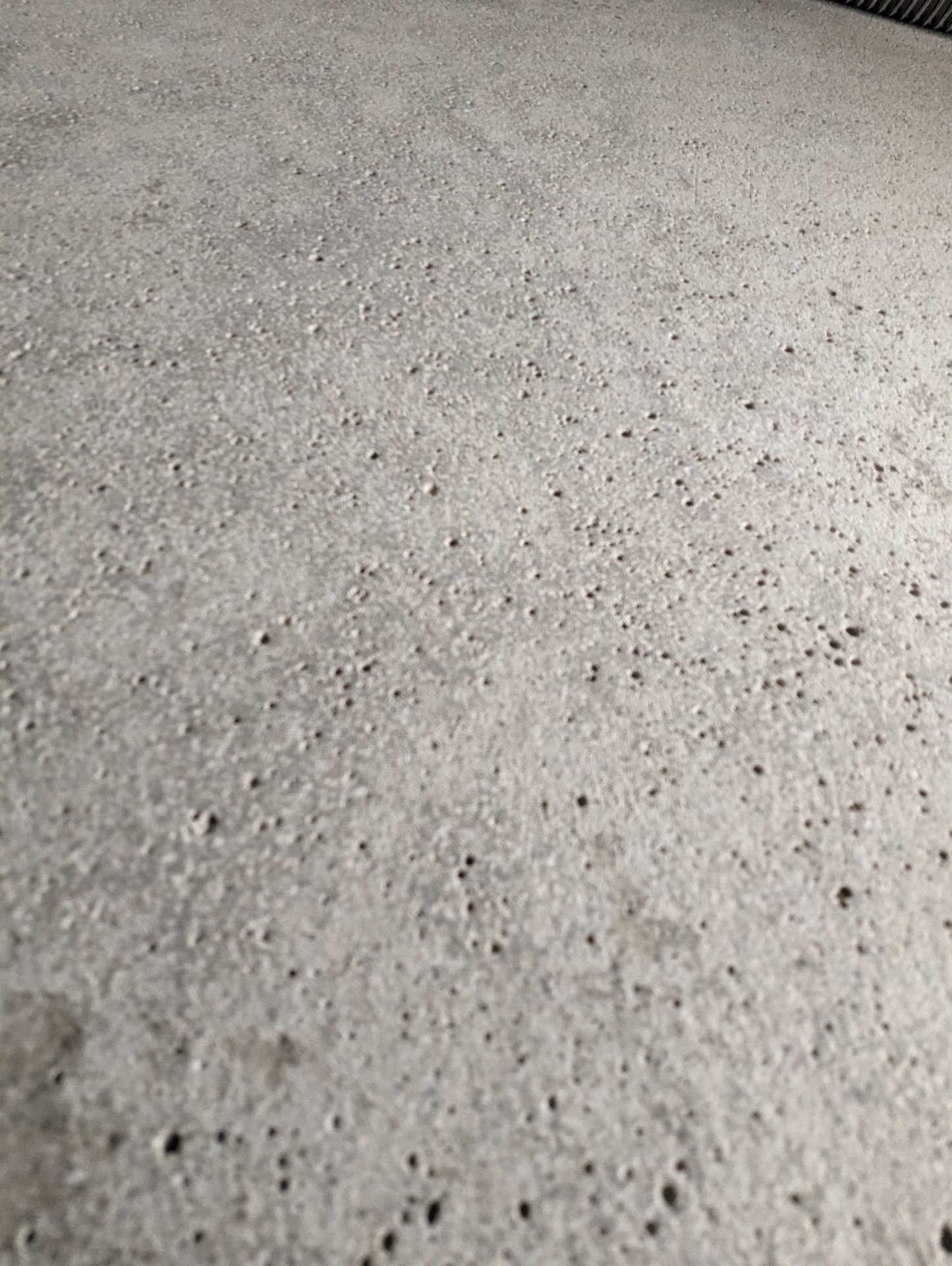

    Hallo zusammen.
    Unser anhydritestrich ist fertig. Ausgeheizt und trocken.
    Jetzt habe ich in der Abstellkammer mit 16er Körnung die oberste Schicht abgeschliffen. Der Estrich ist dadurch ganz deutlich heller geworden. Sinterschicht?
    Wenn man jetzt ordentlich absaugt sieht man (Bild) kleine Löcher. Eigentlich überall.
    Ist das normal/richtig?
    Mein Plan war im Technikraum und Abstellkammer irgendeine Art Betonfarbe zum anstreichen drauf zu machen. Aus Kosten gründen keine fliesen.
    Habt ihr einen Tip was sich am besten eignet zum Selbermachen? Und stören da diese kleinen Löcher an der Oberfläche?

    wenn Du die Poren versuchst mit Farbe zu füllen, kann es passieren das sie zunächst mit Luft gefüllt und mit Farbe überdeckt bleiben. Wenn die Blase dann während des Trocknungsprozesses platzt, hast Du eine Pore in der Beschichtung.
    Am Besten die Poren mit Spachtel füllen, dann leicht schleifen und die dann homogene Oberfläche streichen. Dann solltest Du nur noch die Struktur vom Rollen hinterher haben.

    Anhydritestrich ist ein Gipsestrich. Also Schleifen und dann erstmal schauen, was für ein Anstrich da sixh überhaupt eignet.....
  7. SvenvH
    SvenvH
    22.11.2019
    4.170
    1.584
    Kunstharz- oder PUR Beschichtungen eignen sich zwar auch für CA Estriche, allerdings muss der Estrich dafür speziell hergestellt werden um einen hohen härtegrad zu erhalten. Das ist in deinem Fall nicht so, da wohl auch nicht so bestellt. Fliesen auf CA Estrich ist möglich aber nichts für einen Laien da der Umgang damit einiges an Erfahrung erfordert. In deinem Fall wäre eher Klickvinyl geeignet. In allen Fällen muss auf jeden Fall die Restfeuchte ermittelt werden. Die Optik sagt so gut wie garnichts darüber aus. Ist der Restfeuchteanteil zu hoch gibt es Probleme. Wer baut denn die restlichen Beläge ein?
