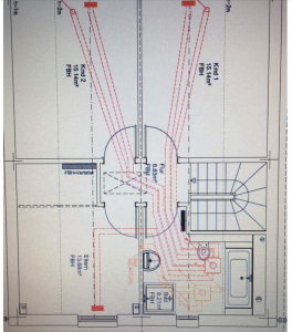

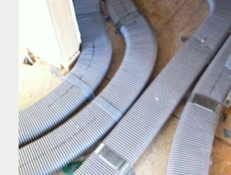

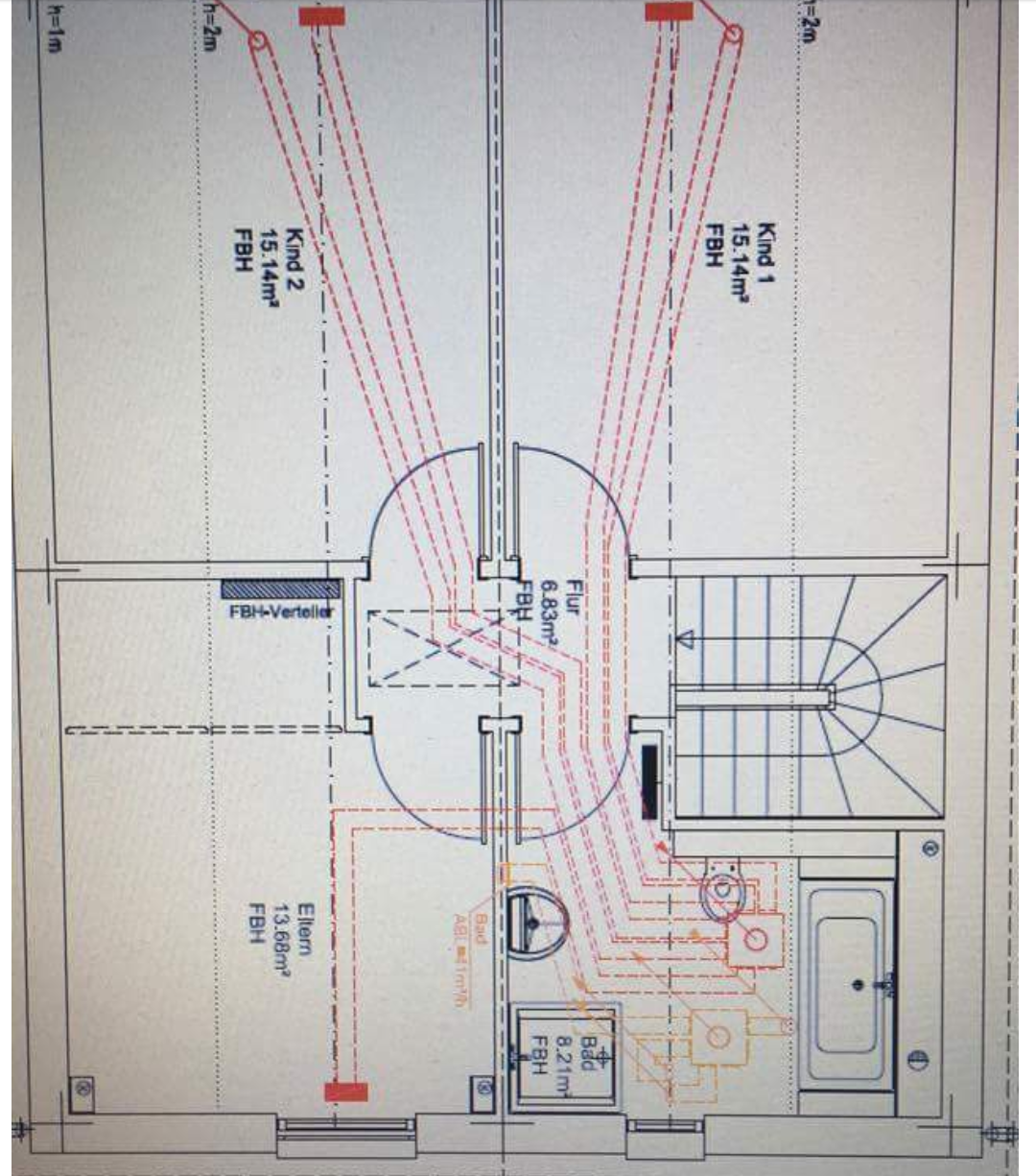

    Hallo. In meinem Obergeschoss (Fertighaus) reißt und knarrt der Estrich. Knarren besonders im Badezimmer. Dort liegt auch der Großteil der Lüftungsrohre im Boden (Foto im Anhang). Der Türdurchgang ist auf gesamter breite voll mit Rohrleitungen. Darauf Dämmung und schwimmend Verleger Estrich. Ist die Tragfähigkeit durch die enorme Trassenbreite überhaupt gegeben ?

    woran erkennst du, dass es der Estrich ist?
    Ist der Bodenbelag schon drauf oder noch nicht?
    Er reißt ?
    Also ein Estrich der knarrt halte ich für unmöglich.
    Der reisst einmal und gut ist. Dann knarrt auch nichts mehr.
    Das wird wohl eher die Holzkonstruktion sein !?

    Teppich wurde hochgenommen. Estrich stellenweise gerissen an anderen Ecken knarrt er. Knarren besonders im Bereich Badezimmer

    Naja, wenn er gerissen ist, dann ist er futsch.
    Warum auch immer.
    Kaputt ist aber kaputt.
