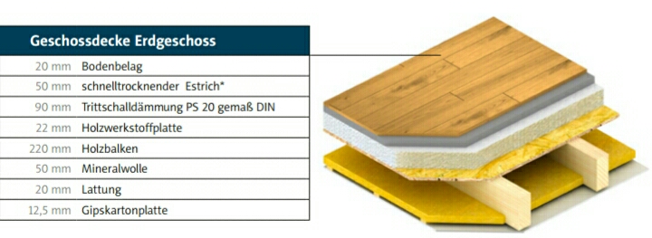

    Hallo Forum , ich habe in meinem Fertighaus folgendes Problem : siehe Video.
    Laut Aussage des Verkäufers liegt das Problem bei den Türzargen, der Estrich würde bei Erschütterung von unten gegen schlagen. Die Türen haben wir in Eigenleistung verbaut, sie wurden direkt auf dem Teppich gestellt/verbaut.
    Wie können uns die Ursache nicht ganz vorstellen... Risse hat der Estrich keine.
    Über Hilfe würden wir uns freuen..
