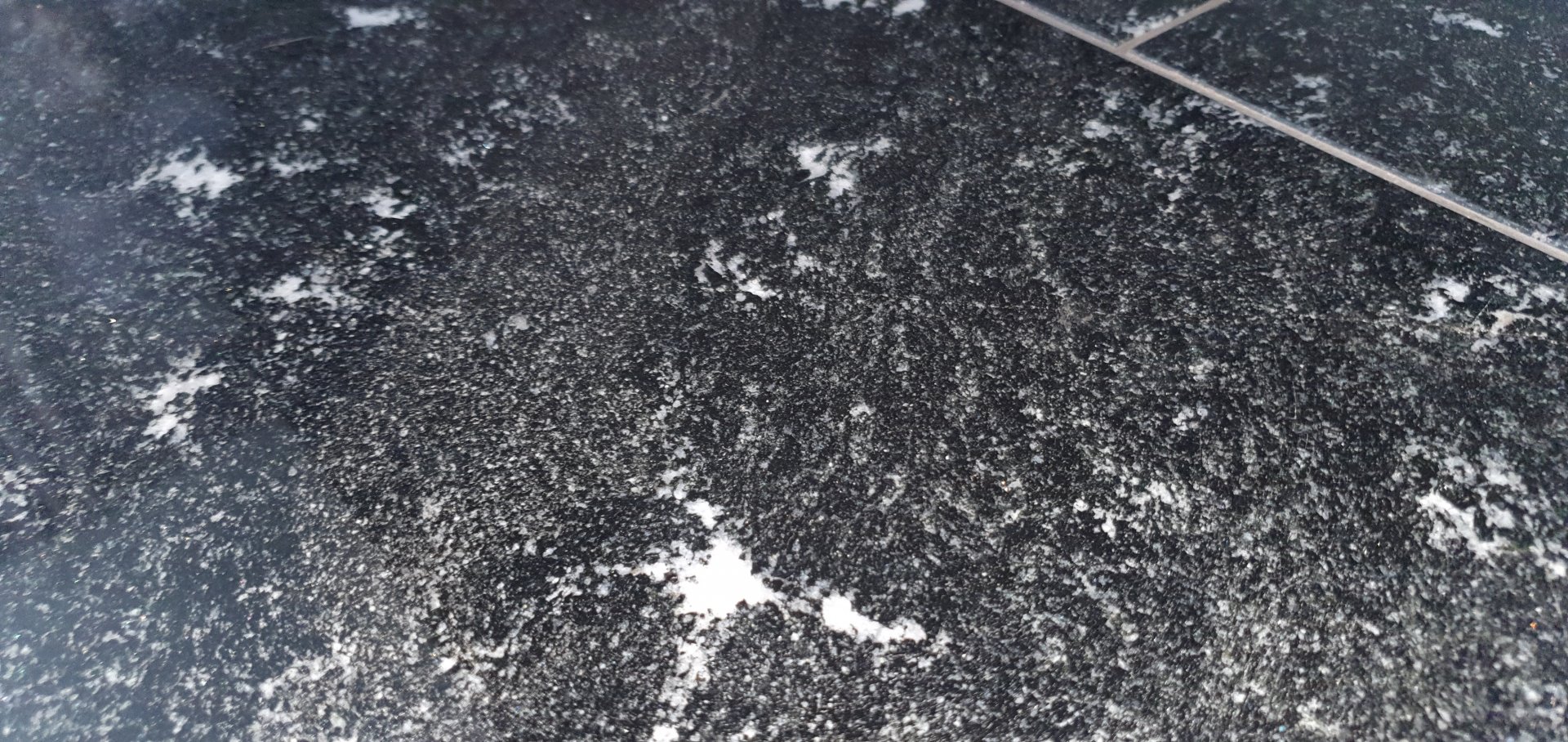

    das Angebot, habe ich bereits abgelehnt, keine Chance von meiner Seite... zu viel Arbeit, zeit und Geld investiert, und steht zur keiner Relation zu einem Schaden von 60.000€ Der Bodenbelag hat 2012 bei einer mengen Abnahme 75€/qm gekostet x200qm Es währe ungerecht von allen ausgelacht zu werden und am ende fällt der Estrich bei der DiN Norm durch! erste Probe Entnahme. Daher müssen wir für die Norm min. noch an 2 Stellen Probe Stücke entnehmen lassen.
    Es Spricht ja nichts gegen den Schwimmer Estrich, jedoch nicht mit Festen Belag (Granit, Fliesen!) Laminat, Vinyl, Teppich ist ja OK da sich diese wohl mit bewegen. oder mittlerweile habe ich ''Entkoppelungsmatte'' gefunden der genau das (Risse) verhindern soll. Jedoch wurden wir weder drauf hingewiesen noch gewarnt, (aus der Mietwohnung ins Haus)
    Der Gutachter muss die weiteren Proben entnehmen. Das führt halt zum Problem das eine Platte von 30x60cm entnommen werden muss (2-3x) Die Baufirma denkt wir geben auf ...NiE... so frech die hier auftreten, wollen das wir mitten im Raum Die Probe entnehmen, statt unter der Couch wo es im Alltag nicht ins Auge sticht. Meine Antwort wir Reissen den ganzen Boden raus dürfen Sie mitnehmen. Aufgeben NEiN... das ist der Grund.
    wie kann bitte ein Belag auf einer Länge von 5metern! Reisen durch Mörtel Reste? das würde durch spannung an der Stelle zum Sprung vom Belag oder fuge verursachen. Vor allem 1cm Granit und 4,5cm Estrich Reist mit, an 8-10Stellen Meter Lange risse durch den Raum? Der Boden hat wie auf den Bildern im Dokument Wölbungen bei uns.

    Kann es sein, dass Du selbst oder ein von Dir beauftragter Betrieb den Granit gelegt hat?
    Die Kleber- und Mörtelbatzen in der Wandfuge können sehr wohl Ursache für Risse sein. Und hör auf mit Deinem Autolack und der Karrrosserie. Das ist Quatsch.
    Die fehlenden Dehnungsfugen zwischen den Heizkreisen bei einer Geometrie von 11 x 3 m sind ein ebenso großer Fehler:
    Wer hat diese Ursache verneint?

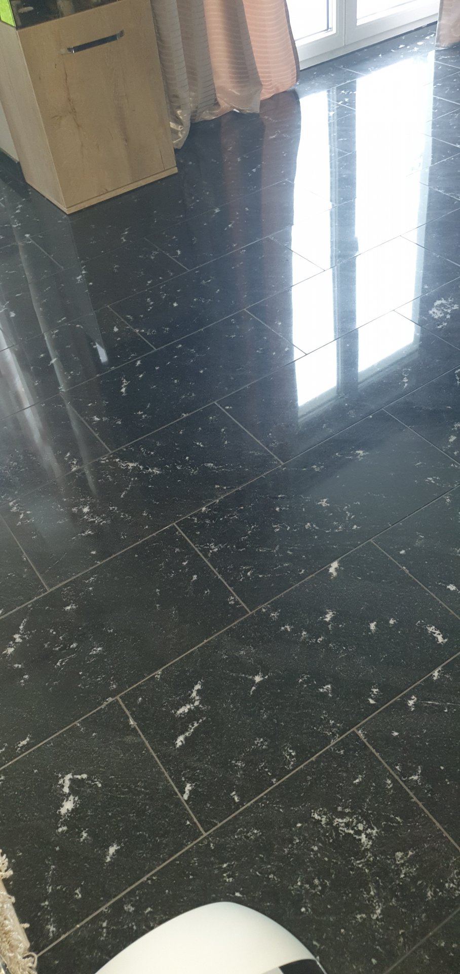

    Ich lege jeden Tag Fliesen auf schwimmenden Estrich. Granit, Marmor oder sonstige Natursteinbeläge hab ich ebenfalls schon auf schwimmenden Estrich gelegt. Das ist ganz normal und hat überhaupt nicht mit deinem Schadenbild zu tun.

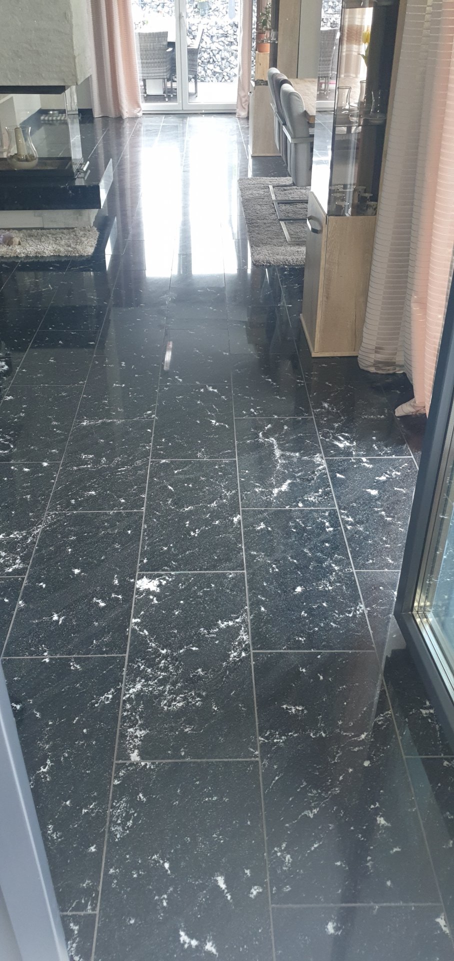

    Wie wär das eigentlich mal mit Bilder einstellen? Ich denke wir würden das alle gerne mal sehen.

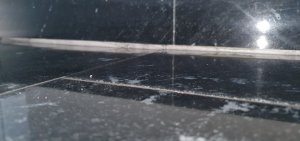

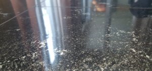

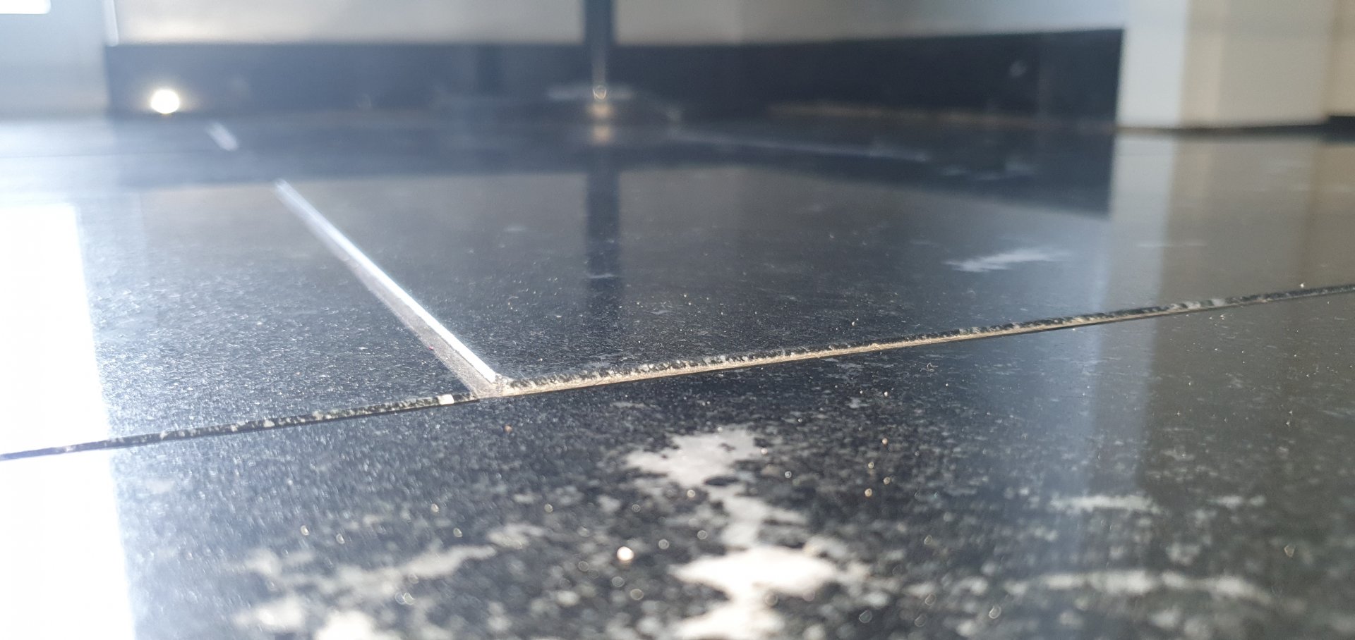

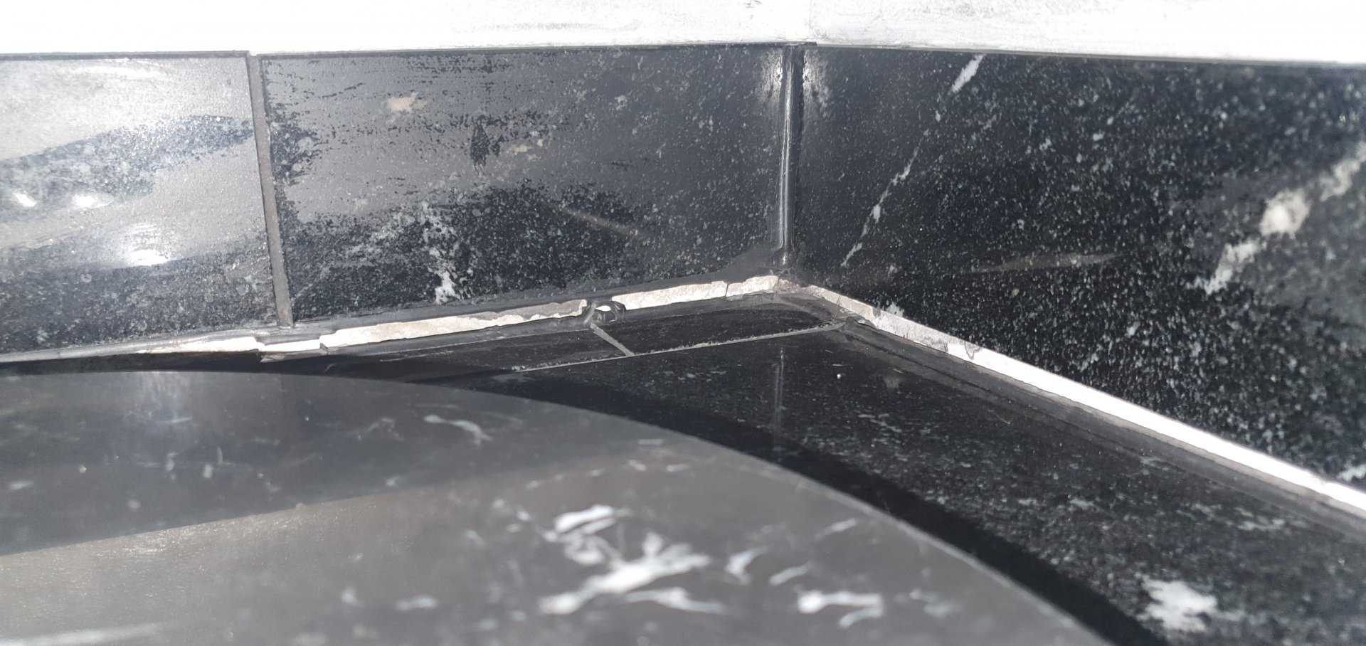

    Die Risse sind vom Belag sehr schwer auf den Fotos zu erkennen. Habe nochmal zwischen der sockelleiste geguckt da ist gut 0.5cm Platz vom Granit zur Wand, vielleicht sind an einigen Stellen wirklich punktuell die durchs Verfugen darunter geleitet sind aber sonst nichts.
    Die Granit Arbeit wurde von uns beauftragt, es wahren von vorne rein viel zu wenige Nein im riesen Raum (U Form) nur eine Dehnungsfuge.

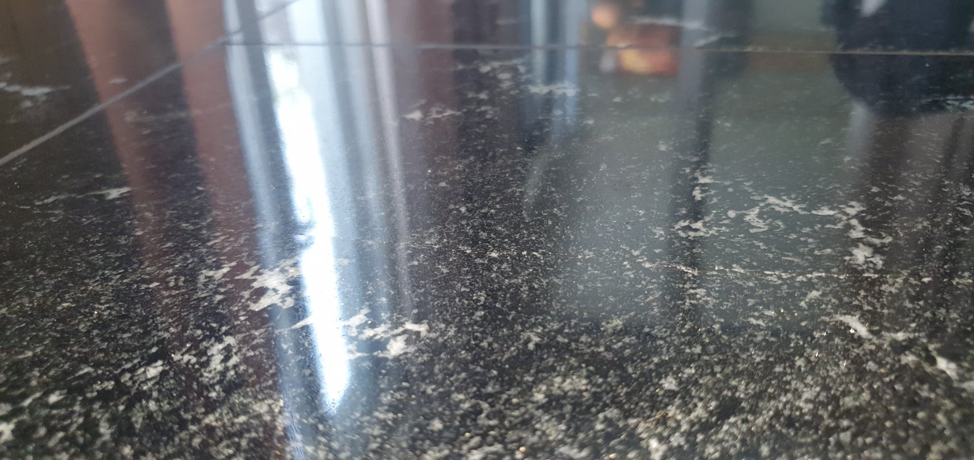

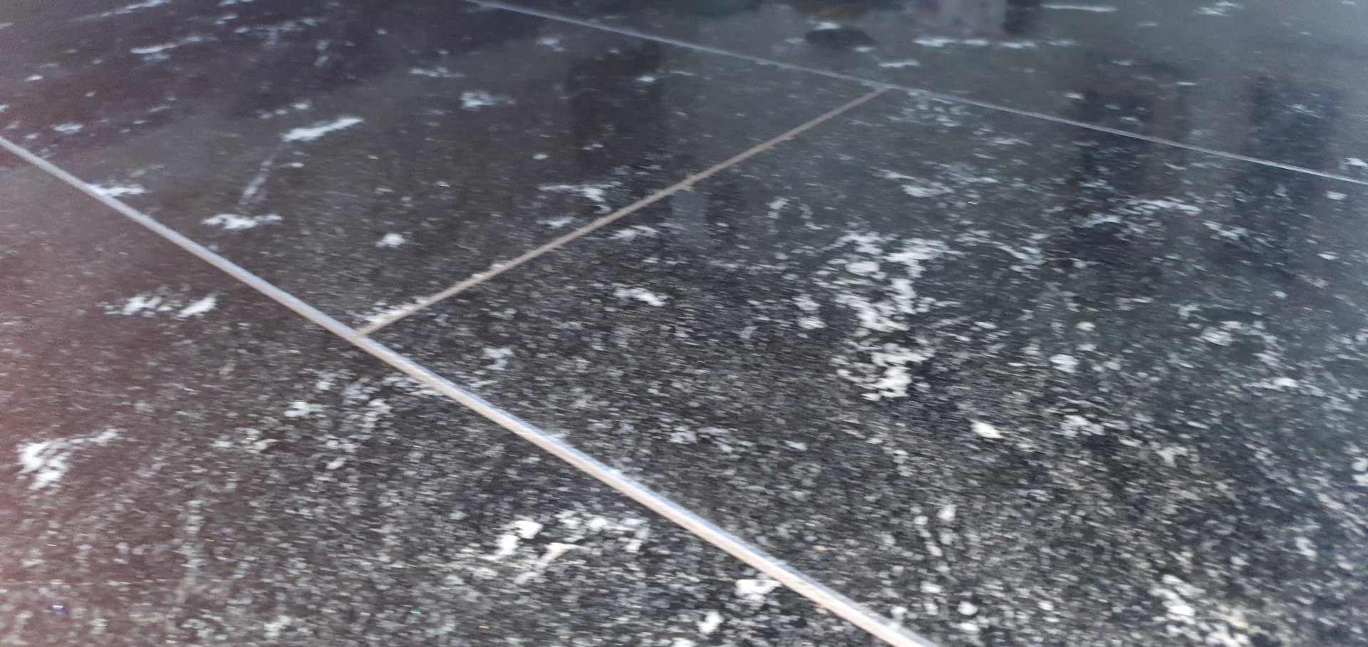

    Auf den Bildern ist garnichts zu erkennen. Ich kann nichtmal erahnen wo die Risse sind.

  10. #30 LevKaan2002, 29.04.2021
    LevKaan2002
    LevKaan2002
    10.06.2019
    36

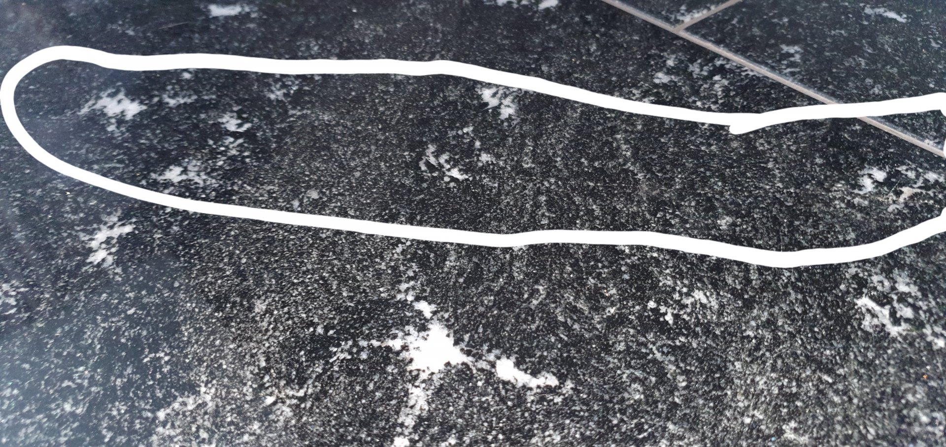

    Bild 1 zieht es bis in die Ecke der Wand unter der Vitrine habe mal eins markiert es zieht sich immer von Wand zu Wand und der Estrich drunter ist auch genauso gerissen.
    Diese Fläche ist in einem Stück + Erker Bereich keine Dehnungsfugen, 3Stelen von der Schmalen Seite quer gerissen komplett durch die Risse

    Auch wenn nur punktuell Kleber in die Fuge gelaufen ist, kann es zu Spannungen und Rissen kommen.
    Wer hat denn eigentlich den Randdämmstreifen abgeschnitten, bevor der Granit verlegt war? Der kann sich die Schuld mit dem Dehnfugenignoranten teilen.
    Wäre der Streifen nach den aaRdT erst nach dem Granit abgeschnitten worden, hätate gar nichts dazwischen fallen können.
    Darauf wirds hinauslaufen, um Euch die Verantwortung zuzuschustern.
