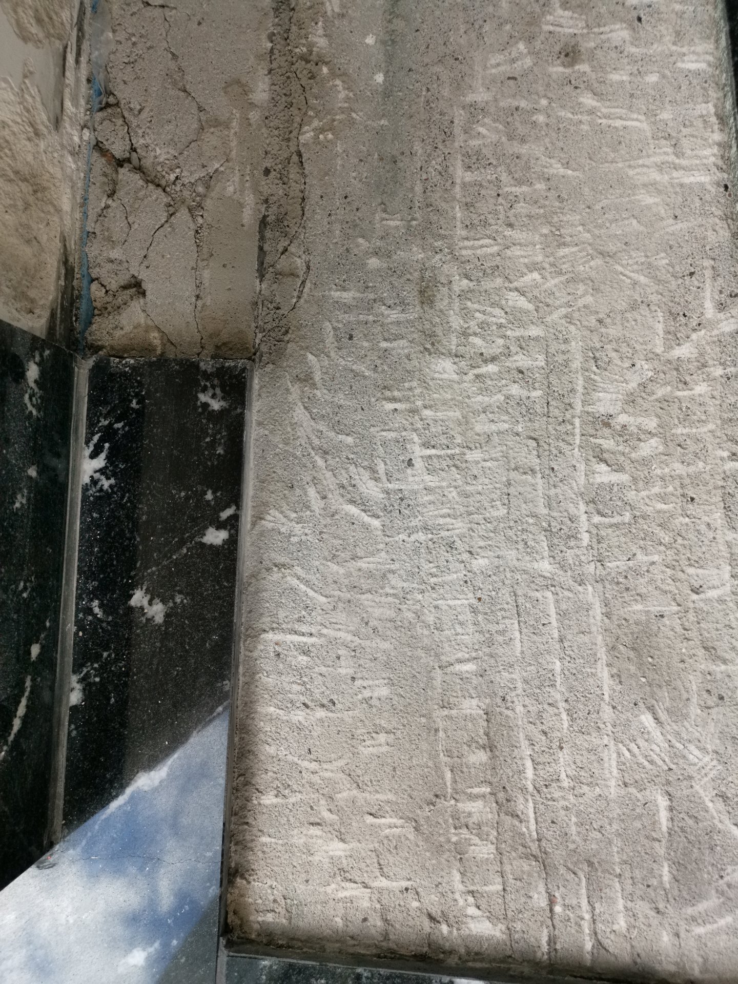

    Habe nur ein Teil des Gutachtens eingescannt, das haben wir versucht das der Estrichleger die weiteren Kosten übernimmt. Ich bin in der Beweislage, und es müssen min.3 Platten entnommen werden. Damit die Prüfung Normgerecht durchgeführt wird. Estrichleger der Meinung (Plötzlich) andere Mischung Ausrutscher. Daher auch der Druck die Entnahme muss Erschütterungs frei entnommen werden. Daher muss ich die FBH zer Schneiden.
    Die hoffen das wir Aufgeben. Nein.
    Für den Gutachter wahr meine Idee mit Anschneiden und Schlagbohrer für die Trennung OK. Aber Gegenseite weigerte sich.
    Ist alles vor 2tagen passiert wahr etwas daneben.
    Kennt einer ne nr vom Labor wie die Prüfung abläuft? Ob mann wirklich ne grosse Platte benötigt?

    Das hatten wir vor, wollte es versuchen ohne die FBH zu durchschneiden. Hatte dem entsprechend kleine Flex, Bohrhammer, Meißel ect vorbereitet. Nun hatte die Gegenpartei Einwände, das das Stück durchgeschnitten werden muss ohne Erschütterung getrennt und entnommen werden soll. Das wird dazu führen das die FBH geschnitten und geflickt wird. Was ich nicht gerne habe aber wohl unvermeidlich.
    Termin verschoben.
    Hey die Sätze sind vielleicht nicht perfekt, aber glaube Schon das es jeder verstehen kann.
    Selbst der Gutachter und auch hier sind wir glaube einig das es Schickane ist und das Ergebniss gleich bleiben dürfe. Darum wird nicht aufgegeben. Die Baufirma wahr in allen Themen sich Sicher alles gut Gebaut zu haben.
    Das Gutachten an allen Punkten bemängelt.
    Selbst die Eingangstür Oben Ecke so locker das der Kufus rein darf. Obwohl ich Panzerverriegelung ect bestellt habe (Rekord, Kunststoff Tür) wurde als Einstellungsproblem und kein Wartungsvertrag abgestempelt. Werde dan mal Rekord bitten diese gerne auf meine Kosten einzustellen was ich während der ersten Jahre bat, besser wurde es nicht.
    Wie wird so ein Estrich bestellt? Fertig geliefert? Vor Ort gemischt? Sind das diese grossen Türme? Wo es fertig drine ist?
    Weil es wahr die Aussage EG+OG gleiche Charge plötzlich nicht. Wollten sich raus reden das die Probe ja dicker seie und die Biegezugfestigkeit damit OK währe. Ja aber die entnommene Probe wahr verbundestrich ohne die FBH. Das hat der Gutachter sehr gut im Auge. Jedoch müssen pro Etage 2 Proben entnommen werden.

    CalciumSulfat Estrich
    was fehlt dem Estrich den das es die Biegezugfestigkeit F4 nicht einhält? Zement? haben die dadurch versucht mehr Profit zu Schlagen?

    Das Geld brauche ich zum Glück nicht. Aber die längen an Rissen. Es muss neuer Boden rein das steht fest. Es ist wirklich nur die Tatsache das mann hier sogar mit dem TÜV Nord wahr und alles seie OK. Dan stellt sich fest das der Leihe (ich) doch
    Recht behält und es sind Mängel die nicht unerheblich sind.
    Trotzdem weiss ich nicht, was der Mischung Fehlt das die Biegezugfestigkeit nicht stimmt?

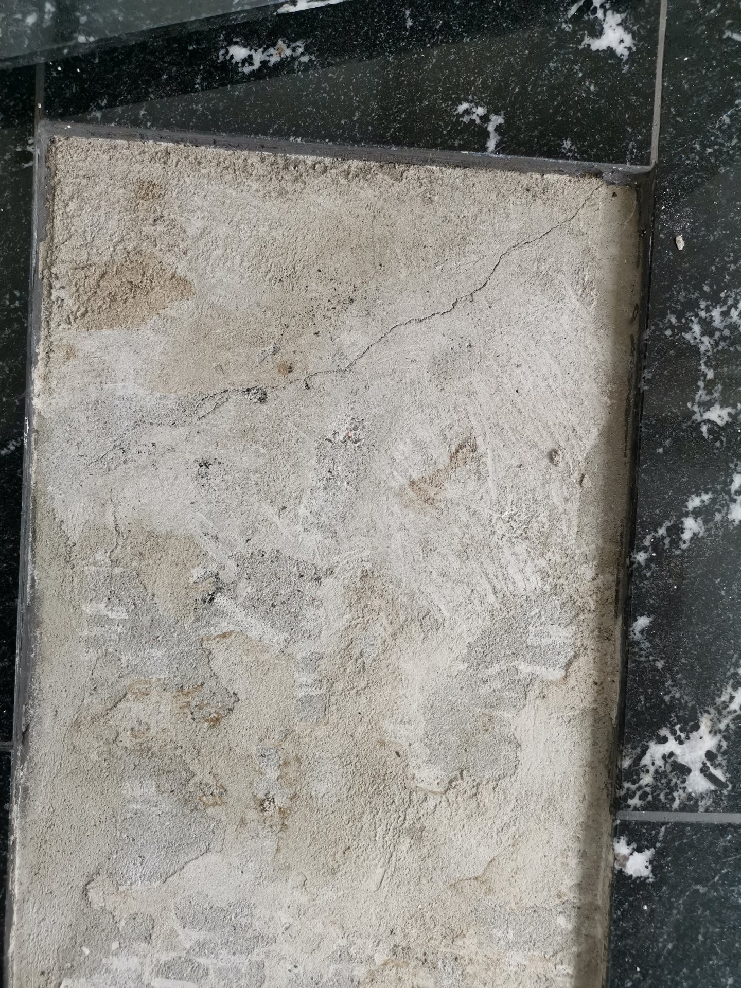

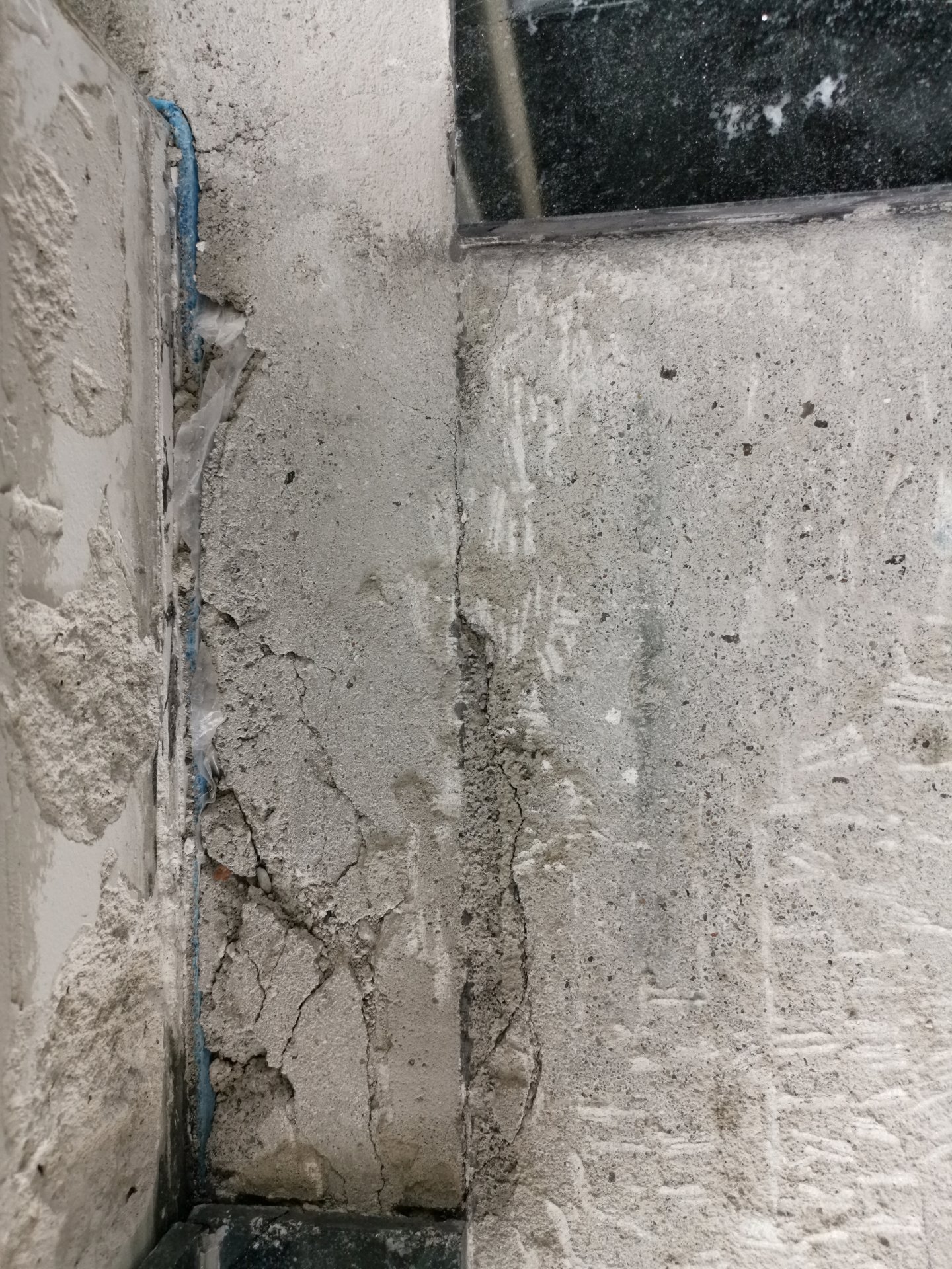

    Vielleicht ist das ja auch nicht der Estrich dem was fehlt sondern dem Untergrund
    Wurden in dem Bereich Kabel oder sonstige Leitungen verlegt? Lag die Dämmung evtl. an manchen Stellen hohl?
    Calciumsufatestrich hat für gewöhnlich die Eigenschaft das sein Dehnungsverhalten sehr gering ist. Dadurch kann der Estrich nahezu Fugenlos eingebracht werden. Beim Marmor sieht das aber wieder anders aus.

    Sieht überhaupt nicht nach einem CA Estrich aus.

    die Dämmung darunter wurde während der Bauphase bemängelt, zu viele kleine Rest Stücke verlegt. wo wir die Wanne einbauten, viel einen Handwerker von uns auf das die unter Schicht weicher ist als die Obere? das solle ja anders rum sein? Kabel ect sind unter der Dämmung verlegt.
    Sorry, ich weiss nicht welcher Estrich drin ist. Es wurde immer erwähnt Fliessestrich...?
    weil man ja kaum den Untergrund noch erproben kann? ihr meint die Dämmschicht? unterm Estrich? da gibt es nur Tüv-Nord berichte. Diese werden leider nicht berücksichtigt.
    Die Biegezugfestigkeit, beweist das der Estrich nicht Norm gerecht ist. Dieser hat nicht die ''Stabilität'' Tragfähigkeit vom Granit hält die vorgegebene Norm nicht ein.

    Ja sowas könnte auch ein Ursache sein. Alte Kellerböden weisen auch häufig setzrisse auf, weil der Estrich dann einfach auf den nicht ausreichend verdichten Sand oder Lehm geschüttet wurde.
    Auch noch viel in alten Häusern oder besonders auch Altstadthotels zu beobachten wenn der Estrich einfach auf die Holzbalkendecke geschüttet wurde. Der Untergrund muss eine gleichmäßige Festigkeit aufweisen.
